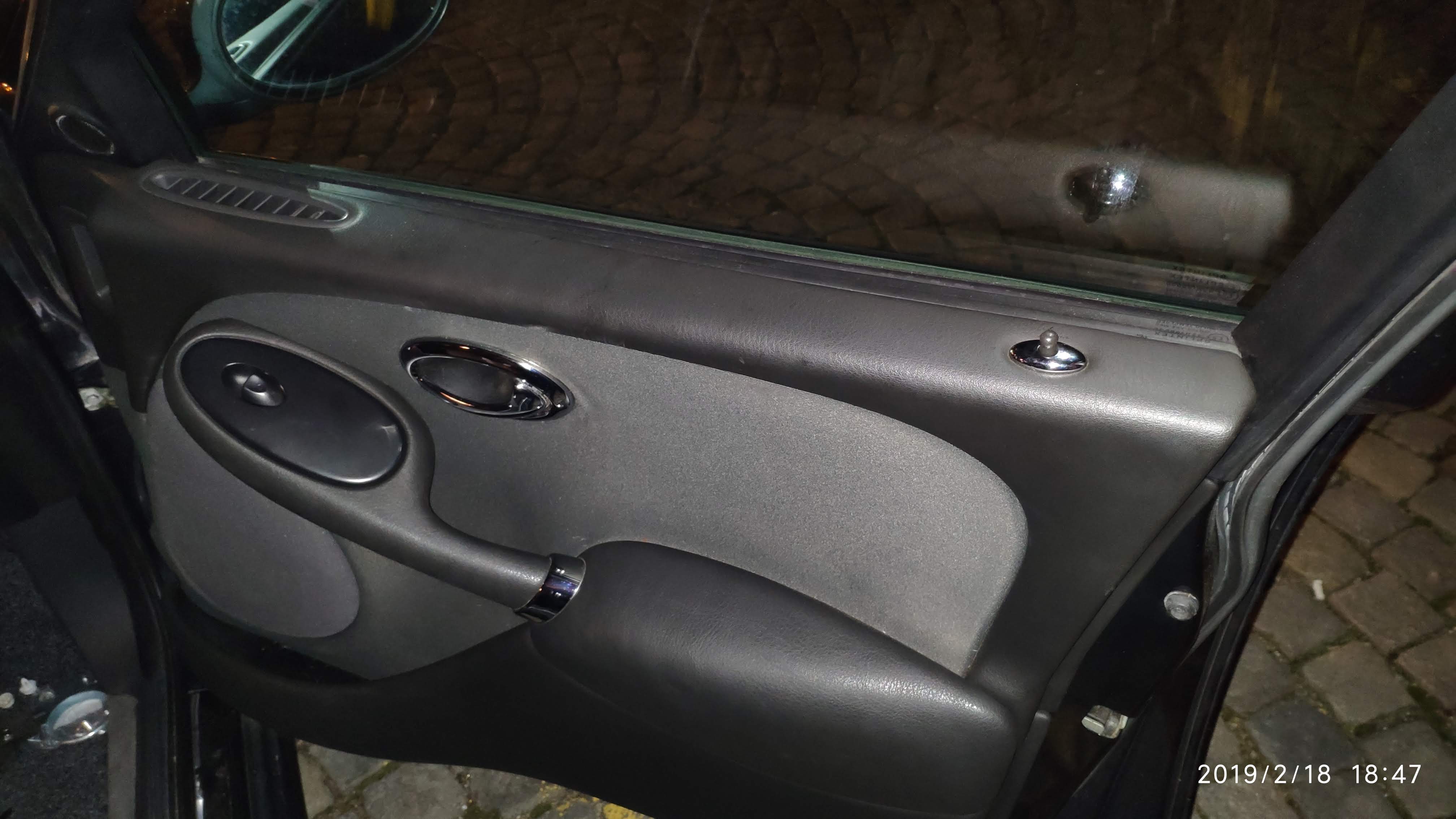

Jinak jelikož jsem standartně nenormální tak mezi směna místo odpočinku dělám na autě :lol: po denních jsem po večerech pracoval na výměně zadní stahovačky a opravách tapeců (pod okny jak to drží za ty zobáčky, tak to odstávalo, plast byl vylámanej a vydrolenej, tapeci vrzali a loupal se chrom kolem kliček), tapeci jsou jak nový, chromový kličky jsou v podstatě nový (z UK z auta s 10k mil na tacho), všechny prasklinky v platech opravený, příchytky vyměněný... A dneska jelikož jsem na noční tak sem měl až do 16 hodin čas, takže je vyměněnej spojkovej válec :lol:

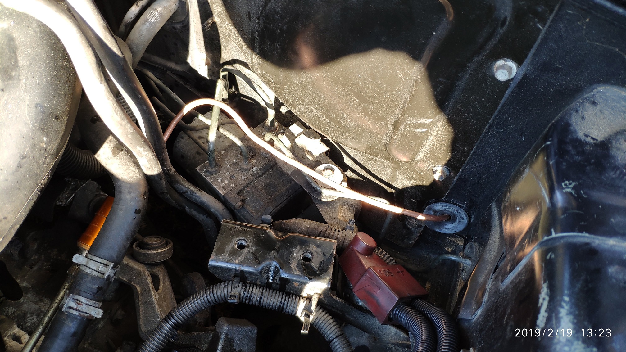

Ajajaj čuchám elektro průser. Dneska ráno v poho nastartujeme po práci, proženu holku 50km po dálnici, vše ok.. zastavím chcípni a za chvíli chci nastartovat a nic, startér točí ale nechytame... Tak otočím klíček znova a poslouchám, čerpadlo tlačí ... Koukám na palubovky kontrolka motoru svítí, takže imo je odblokovaný ok. Tak lovil v harampádí v kufru a bylo ok jeden počítač, pod sedačkou vylovím Delphi a připojím se - chyba výhřevu lambda 1. řada válců, to samé druhá řada válců, snímač otáček vačky... Stahuju z Andernovýho webu urychleně CZ manuál R75 a lovil pojistky, šup F3 v motorovým prostoru u benzínu řízení lambda a snímač otáček a ona fakt byla spálená :? Dám novou a normální start bez problemu...

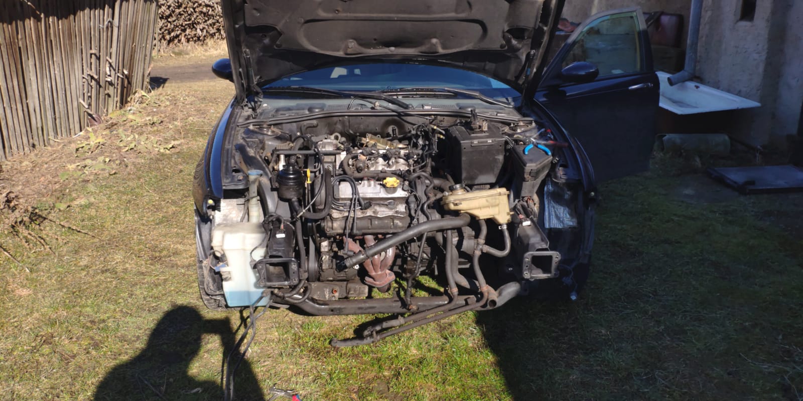

Tak já mám taky Rave v PDF , manuál atd ale nevozím to sebou :lol: no vzhledem k tomu, že byla rozprsklá tak bych neřekl, že to bylo únavou ....bude někde něco šlusovat, buď už se ukroutil kabel na nějaké lambda sondě i když jsou rok staré (dneska ty kabely jsou aušus) nebo bude nemocnej snímač vačky... To se rozlouskne v pátek až budu vyndavat z auta motor a všechno ven :lol:

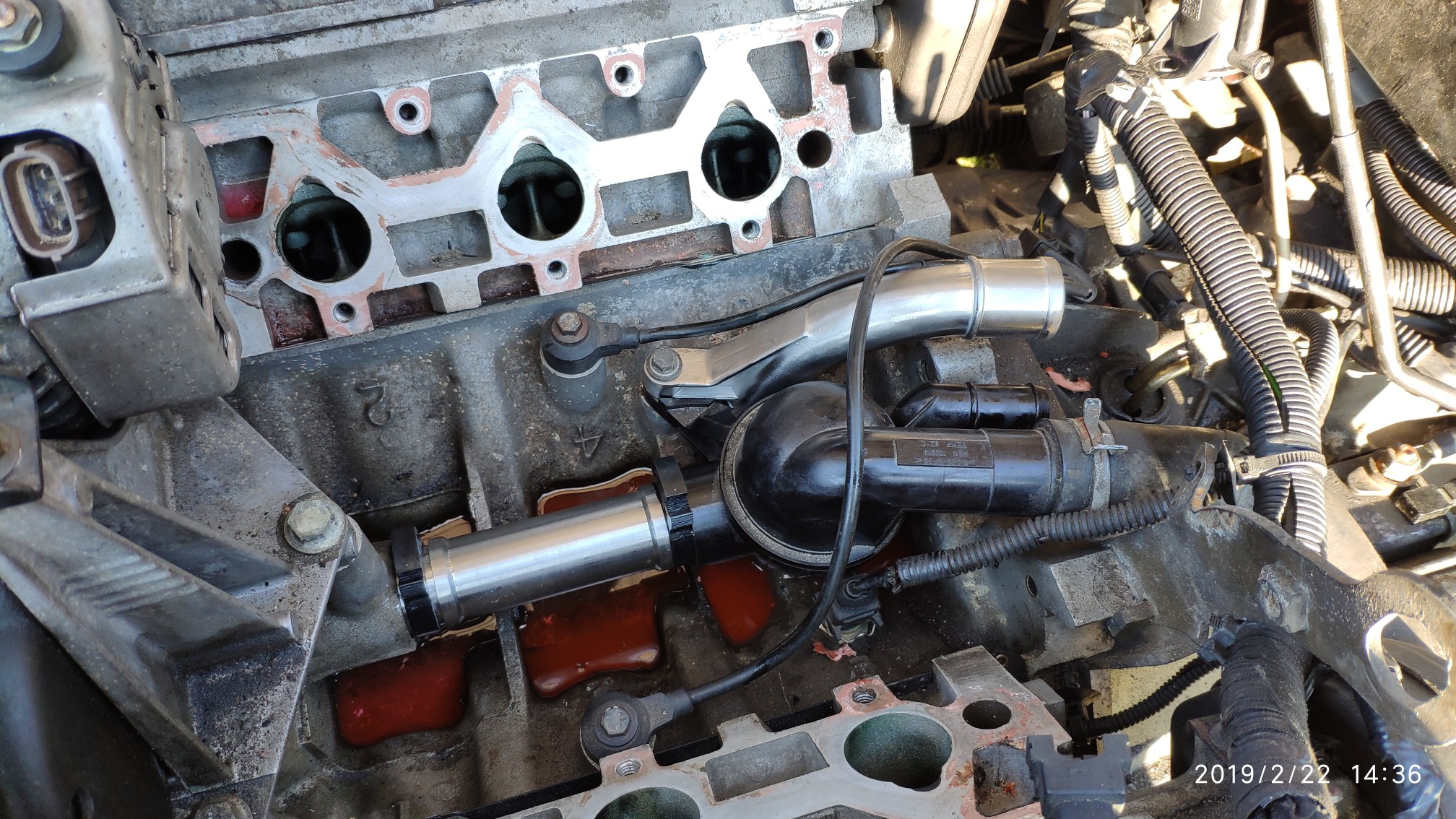

Jako ne že bych se nějak nudil... Ale taková malá víkendová rozcvička neuškodí

A není škoda, že tam rovnou nedáváš i ten domeček hliníkový?
Příspěvek od djmicho » pát úno 22, 2019 17:25
Kdybych ho měl tak ho tam dám :wink: ale takhle to bude taky fajn, ještě když k tomu bude komplet celej ten bazmek s trubkama i hadicema ke chladiči oleje. Ještě k tomu budu shazovat ventildekly, sundám vačky a vyměním zdvihátka
