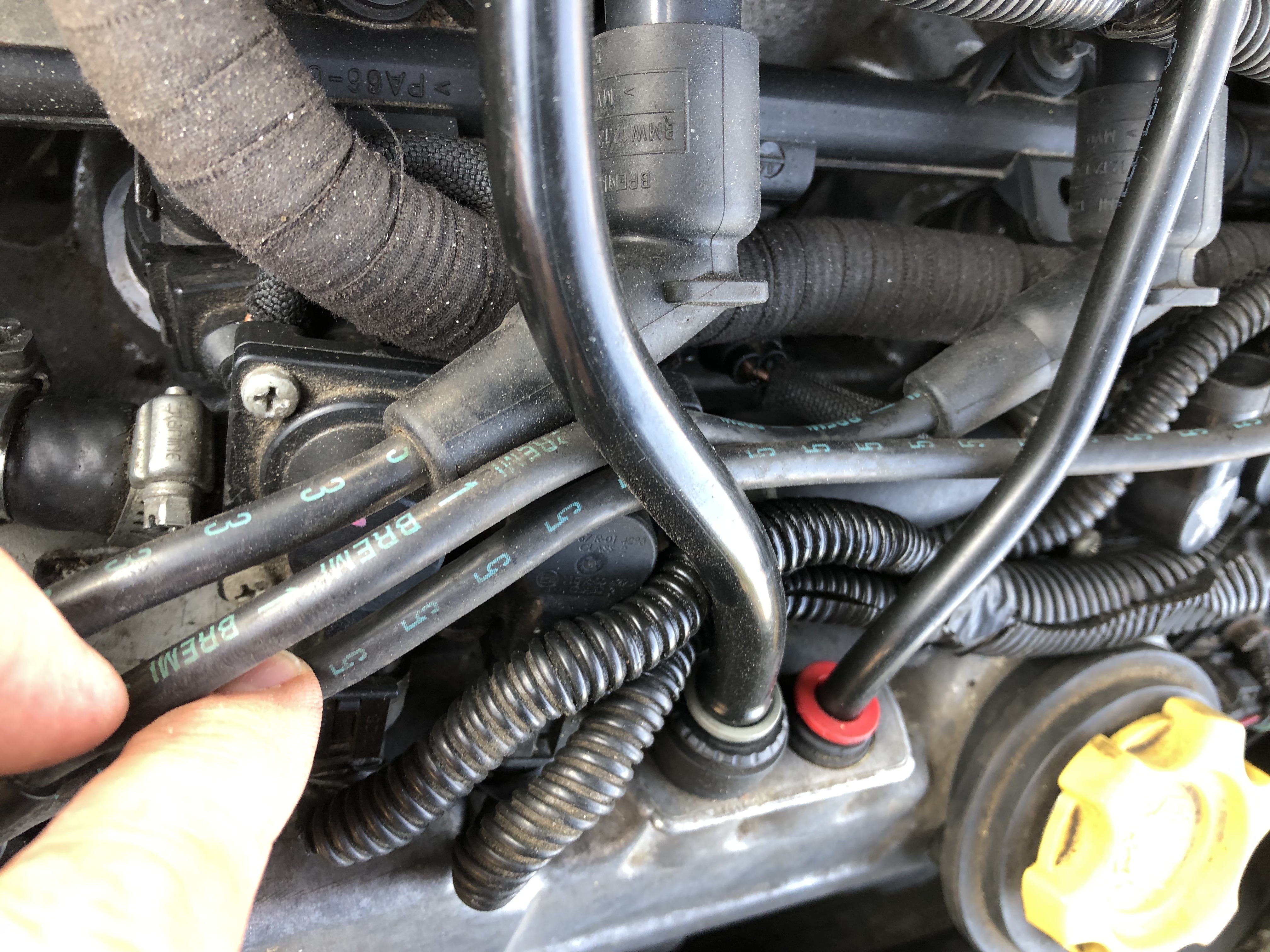

Nemáte někdo vyfocené jak máte zapojené na které svíčky ty přední cívky?
Jinak dneska po práci tu přední cívku zkusím prohodit. A asi zkusím na tu jednu větev namontovat odlučovač a uvidím co se v něm objevím. Ale nejsem si vůbec jistý která ta větev je v mém případě ta zlá.

Na přední cívky se ti můžu podívat odpo.

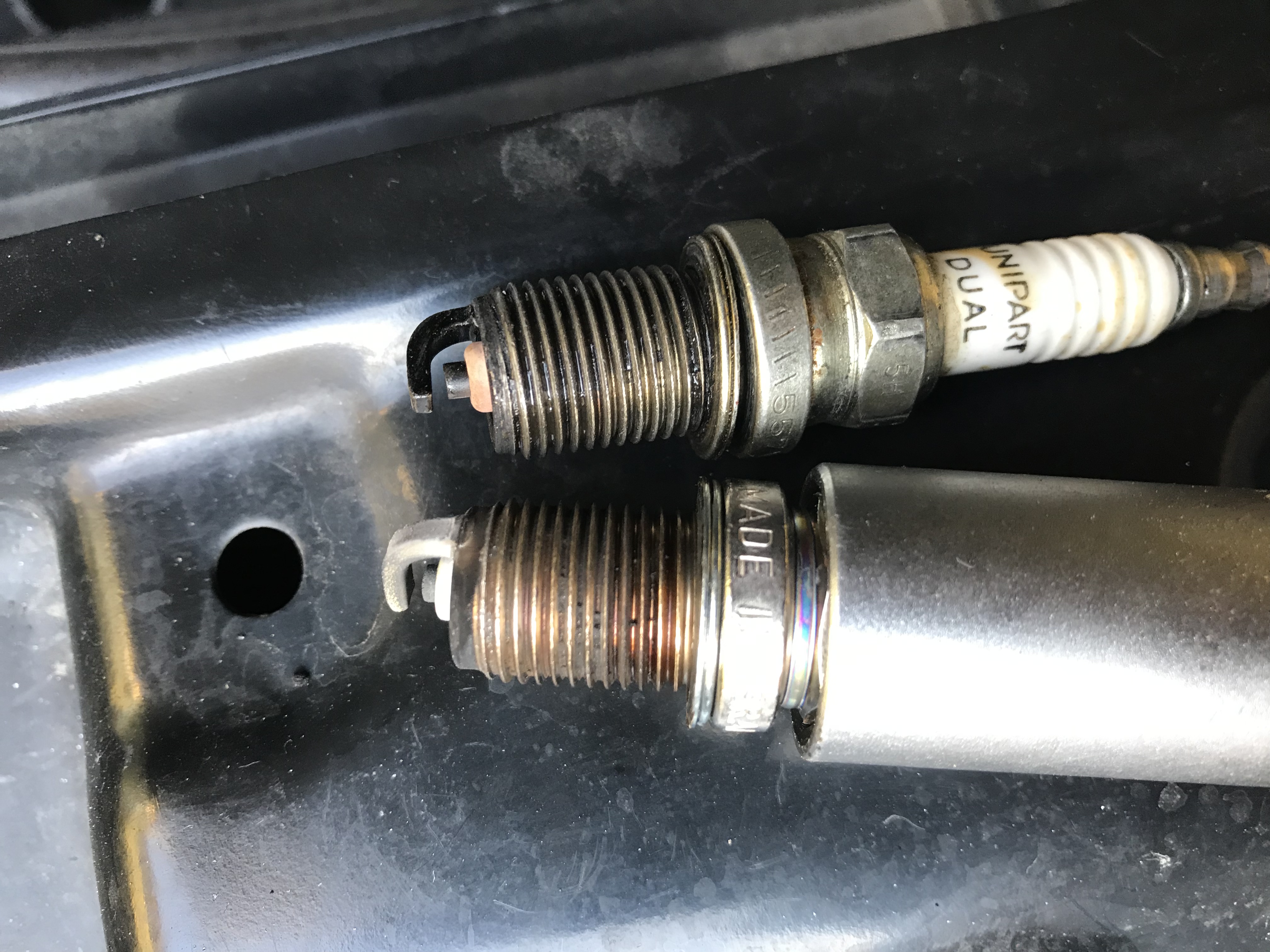

Tak takhle vypadá svíčka na třetím a pátém válci po cca 70 km :-( Něco je zcela evidentně špatně....
Dal jsem opět čistou svíčku a tentokrát prohodil cívky a uvidím pozítří.
V sání olej nebyl, ten se tam asi ještě nestihl nahromadit a na tohle to asi úplně vliv mít nebude. Tohle bude prostě vysloveně problém ve funkčnosti válců...

Takže, po nějakých dalších 100 km jsem svíčky opět vyndal a..... blbý. Opět na stejném místě svíčka mokrá od oleje. Tedy výměna cívek nic neovlivnila. Dokonce bych řekl, že ten olej je natlačený do závitu a skoro bych i řekl, že možná v sobotu, kdy jsem z té šachty páté svíčky musel vycucnout notnou dávku oleje, to nebyl olej nateklý od blbého dolejvání oleje, ale že se tam postupně protlačil kolem závitu svíčky... je to moc velká blbost? Ale to fuk....
Klapka směrem k filtru kupodivu opět suchá (možná to začne zase až se v sání udělá hladinky) a tak podezření je na nějakou olejovou netěsnost ve válci. Endoskopem ty dva problémové válce jsou uvnitř hnusně zakarbonované. Ostatní vypadají fajnově.
Svíčky jsou mokré od oleje, přičemž je vyndavám po té, co se s autem přijede k vratům, musí se otevřít vrata (auto stojí s motorem na volnoběh) a pak se zajede 6m do průjezdu a vypne motor.
Změřil jsem na tom válci tlak (motor byl ještě trošku vlažný) a bylo tam 160psi.
... jak zjistit kudma tam ten olej jde? Jestli spodem od válce, nebo guferem ventilu?
Jde tam toho celkem dost a je pravda, že to čudí po té, co auto stojí zaparkované. Což jsem přičítal za vinu tomu, že to je od toho, jak to steče do válců ze sání. Ale co když mi to do válce nakape kolem ventilu? Tak jako jsem to měl na Labuti.... to by tím endoskopem mohlo být aj vidět, že to stéká od ventilu. Což nakonec na té jedné fotce je trošku cosi vidět. Jen nevím, která to je strana válce...
Jako.... tlaky nevypadají zle. Vložky mají honování ok. Kdyby to byly pitomý gufera na ventilech.... tedy udělat holt hlavy (dělaly se před cca 50 tis. km i s gufery :-(). Rozvody bych stejně potřeboval pořešit, protože na nich v zimě něco za studena strašně klepe. To je nová alternativa. Ono totiž... jestli tam třeba na těch válcích nejsou špatná vodítka od toho, jak tam byly potkaný ventily...
