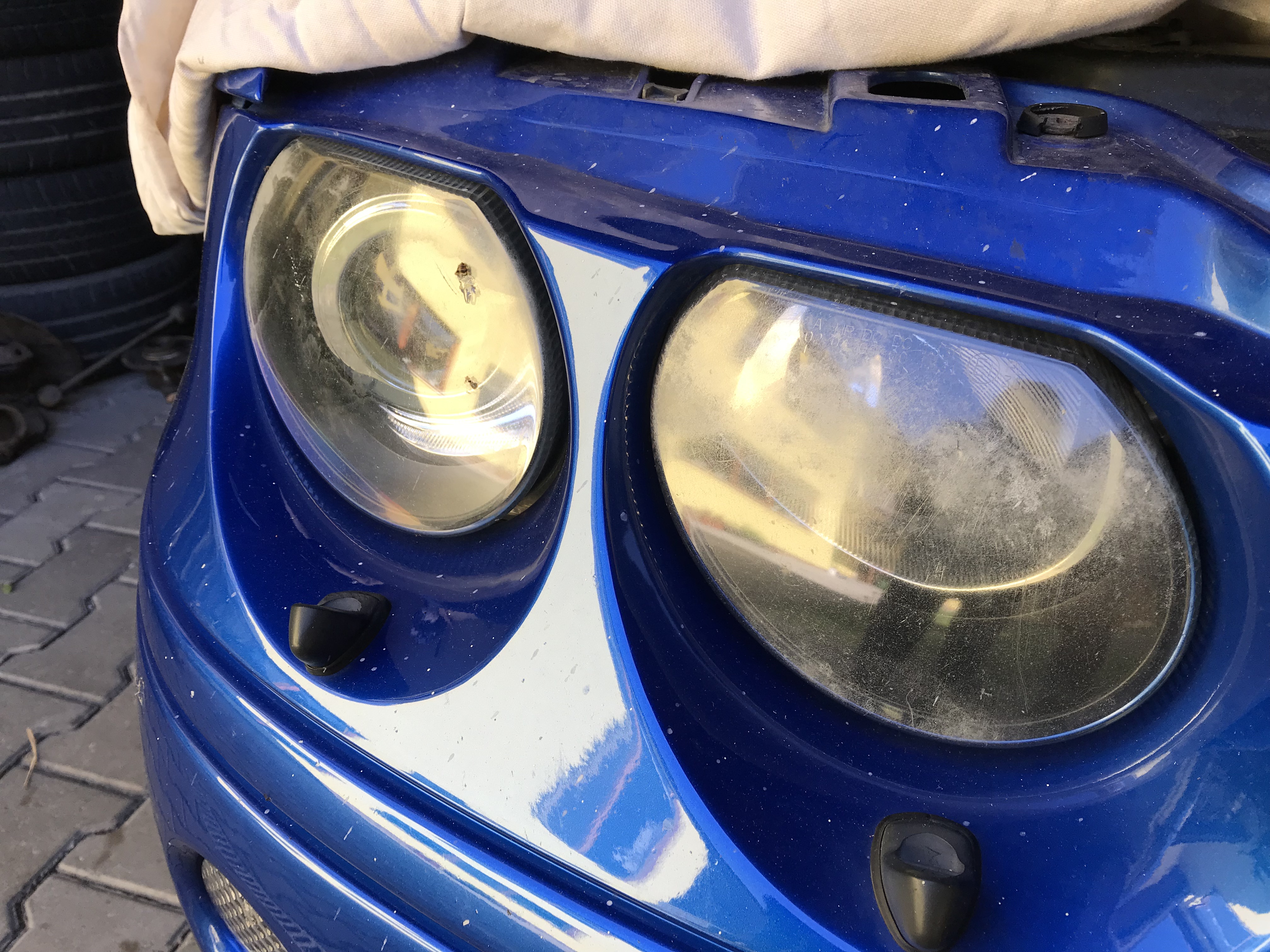

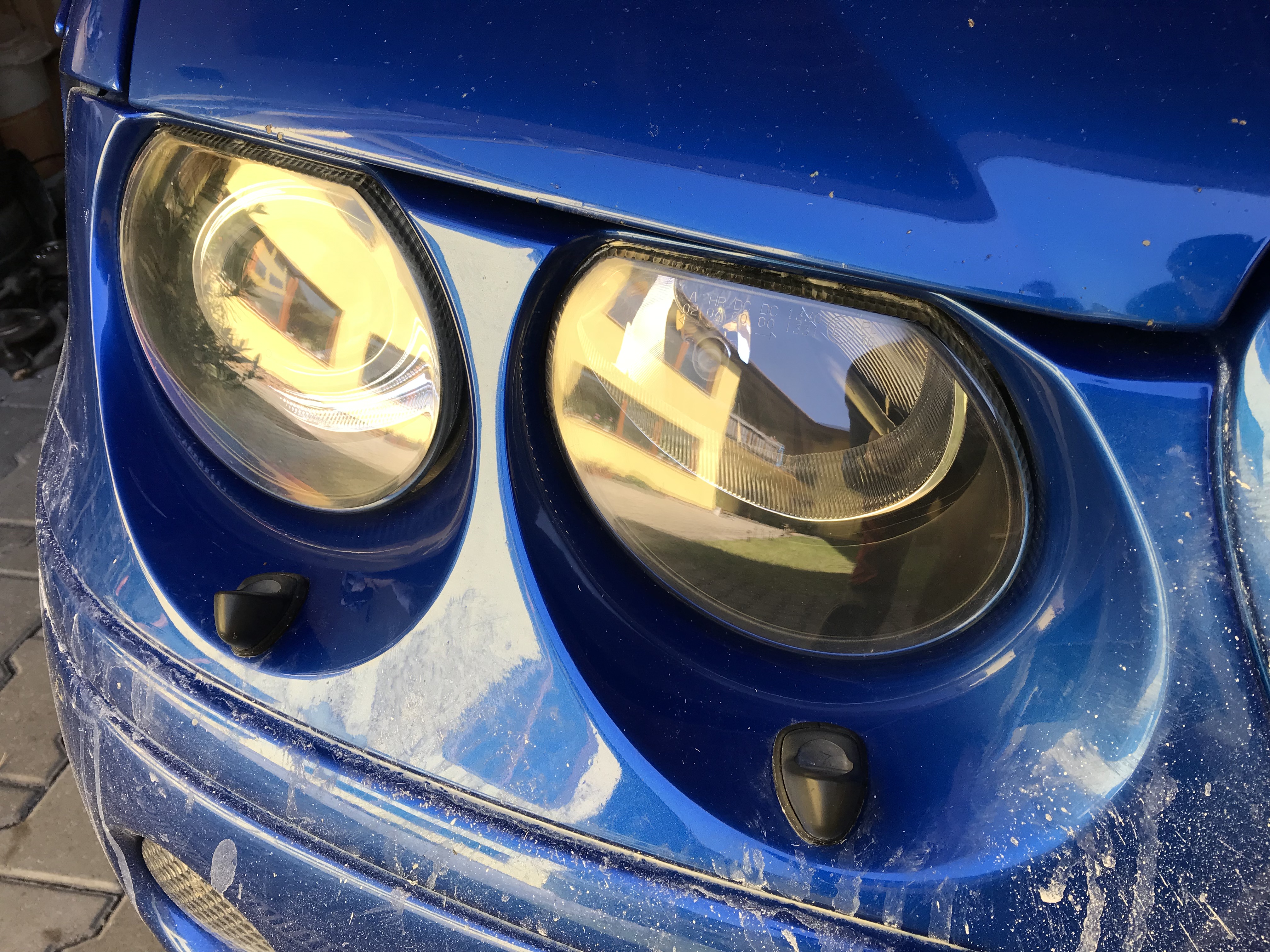

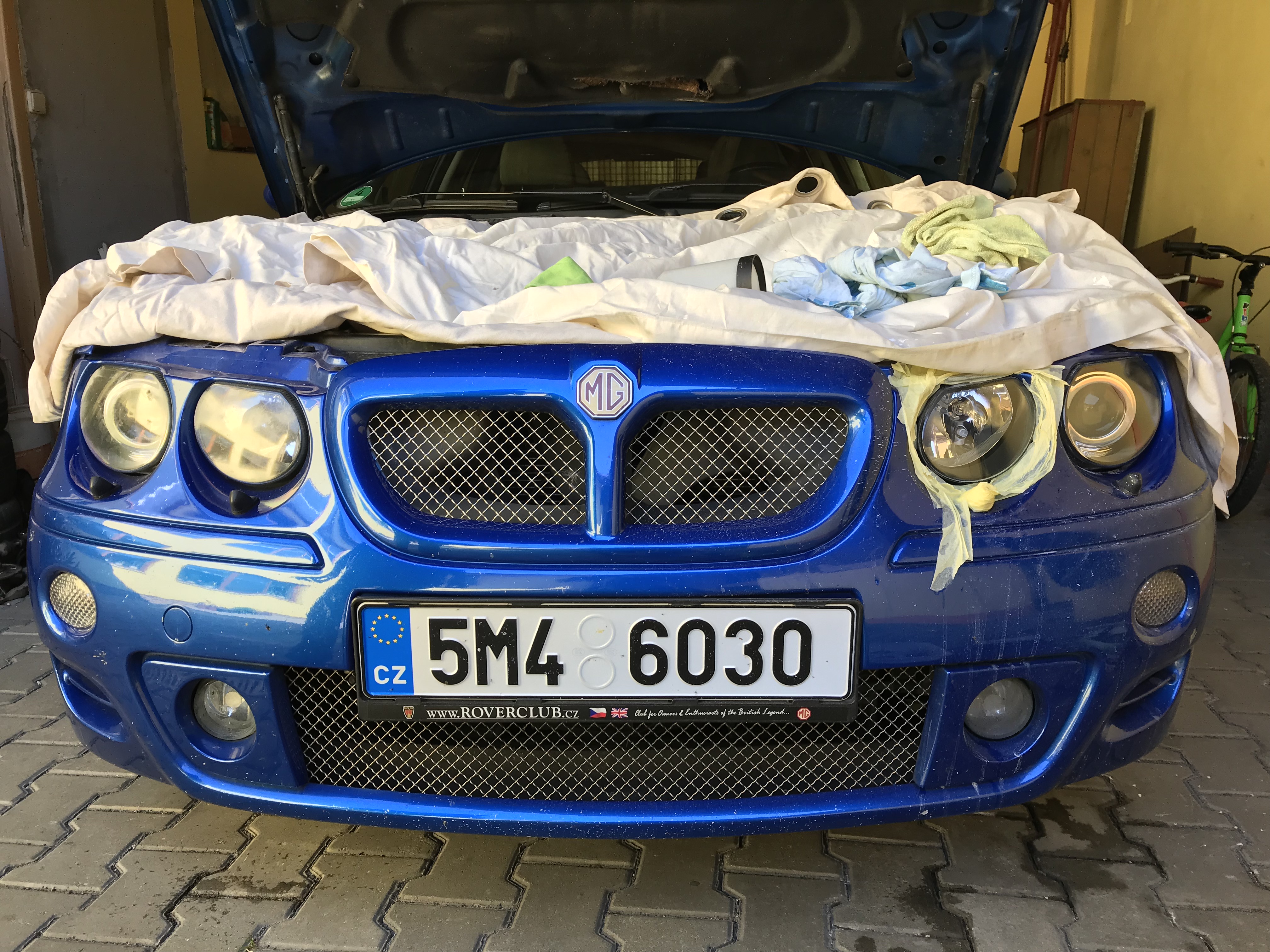

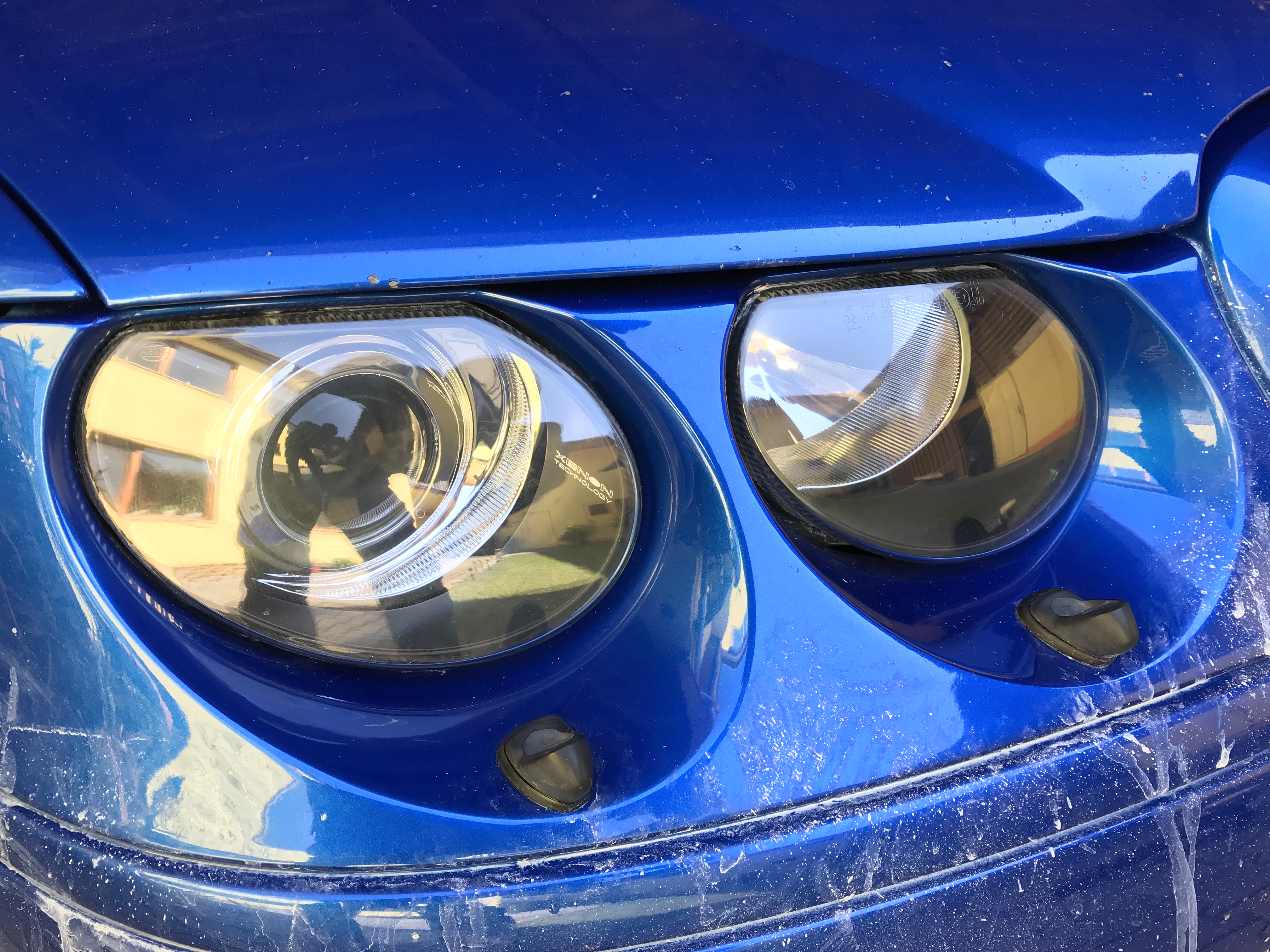

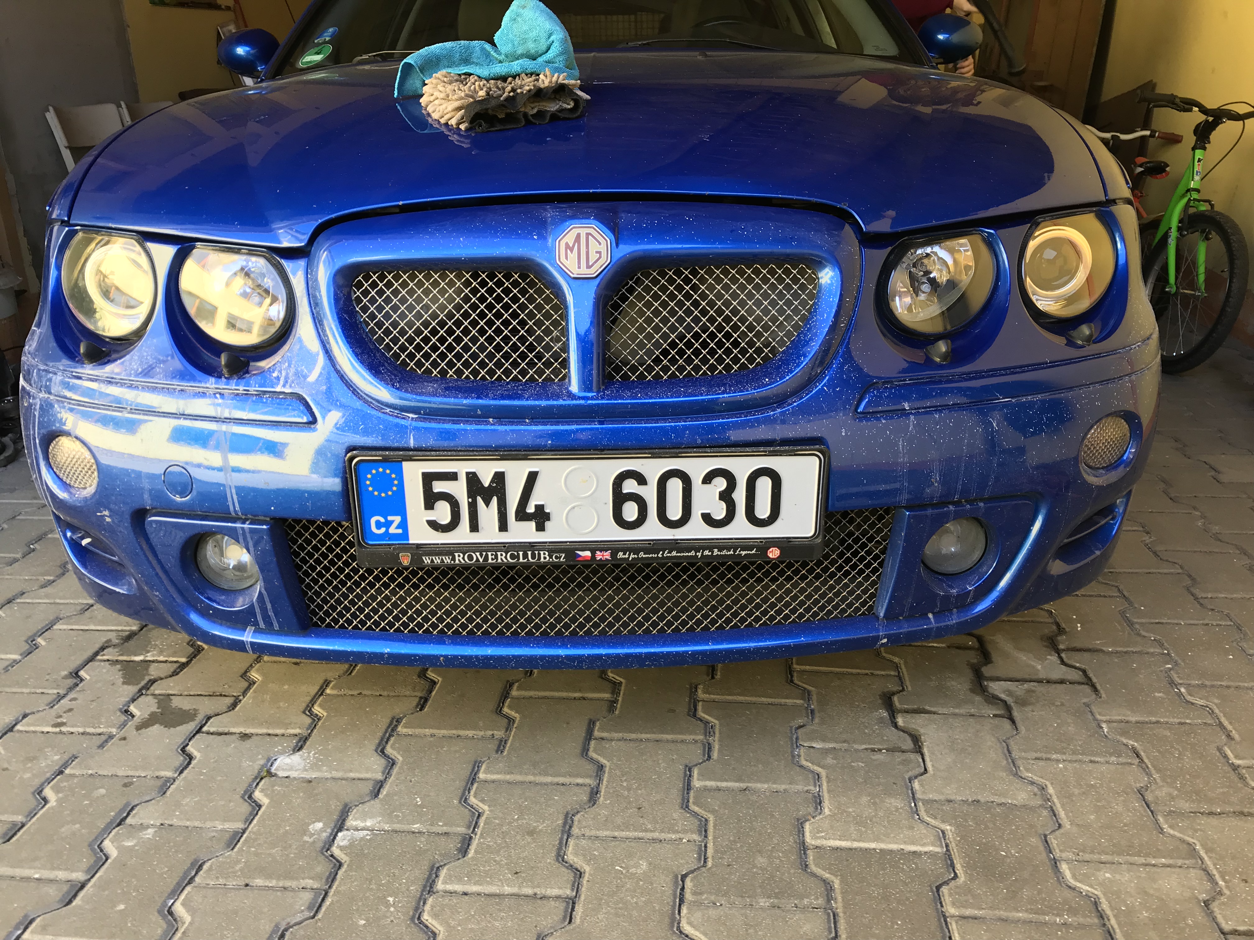

A protože modrásek má mít narozeniny, tak jsem mu chtěl dopřát omlazovací kůru a jakou nejvhodnější na jeho věk? No přeci odoperování šedého zákalu
..... všichni víme, že po takové kůře auto omládne nejméně o deset let a na pohled velice prokoukne

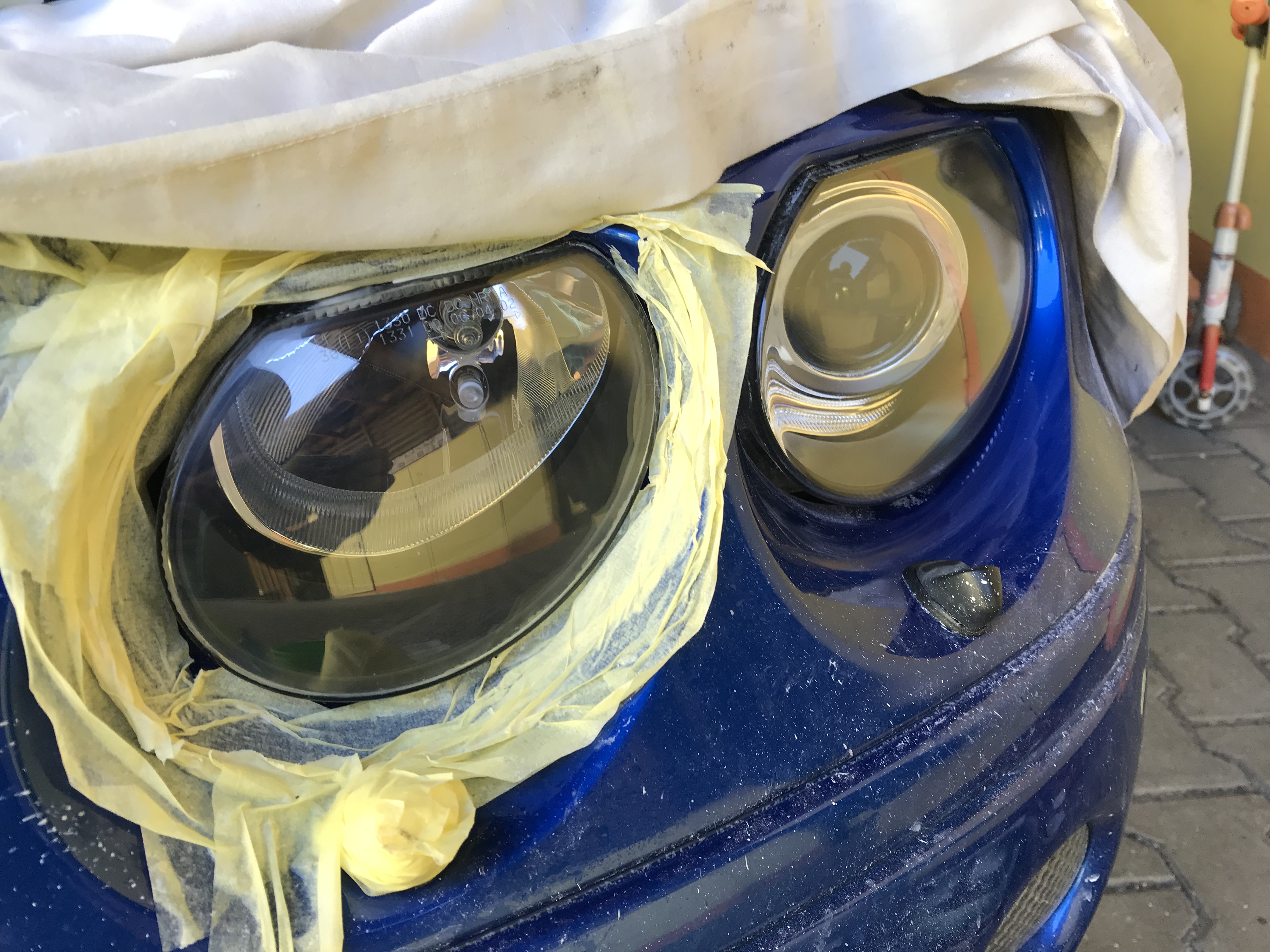

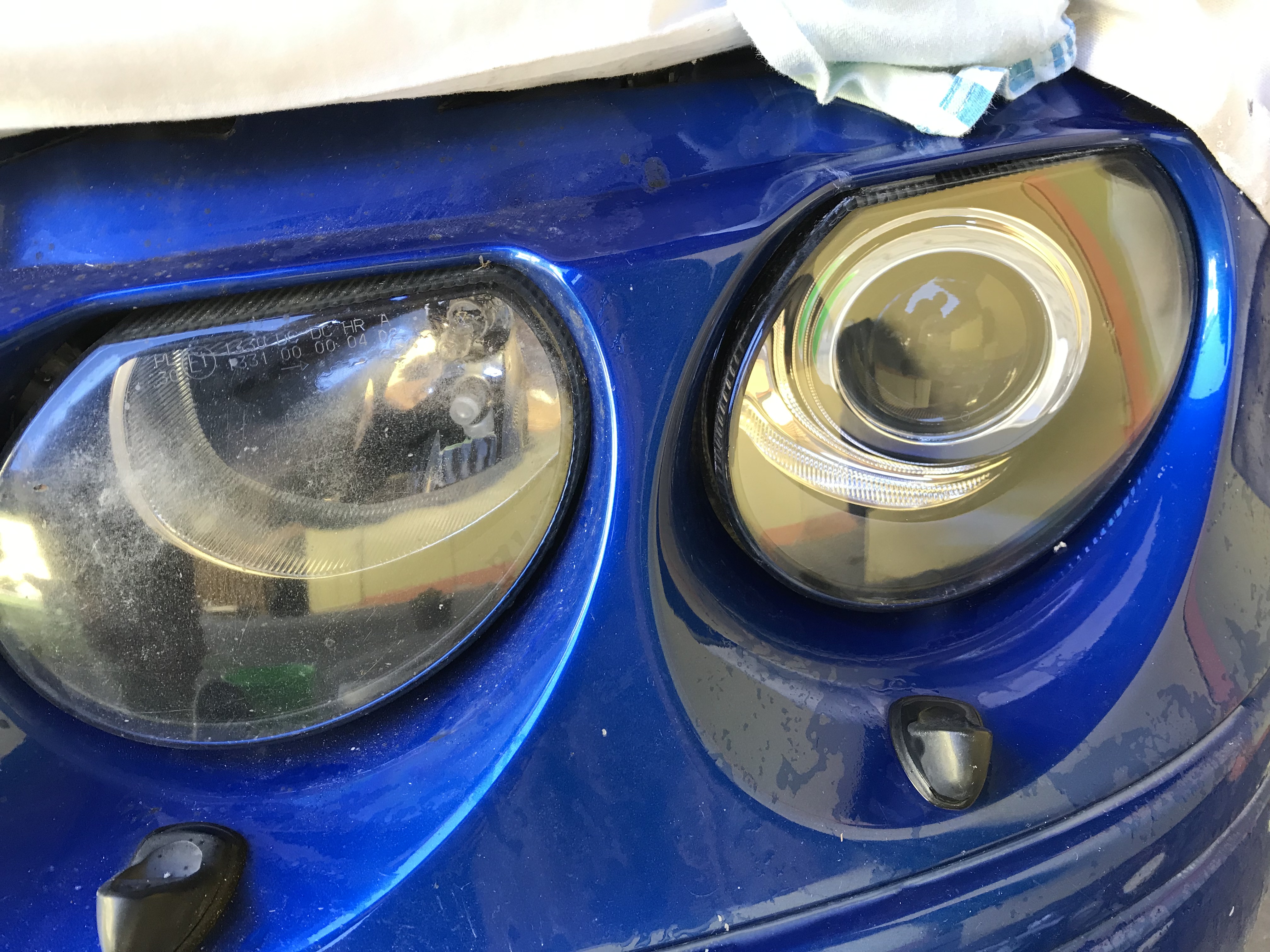

Tož jsem sousedovi uzmul jakousi sadu a zprvu jsem měl dost obavy. Už jen to leštění světel v nárazníku mě nedělalo zrovna dobře. Zatejpoval jsem si to okolo co nejvíce to šlo. No a pak že unašeč do vrtačky..... ha ha hááááááá to jo
Bych chtěl vidět někoho, kdo to tak dělá. Lítalo to ze strany na stranu a člověk by u toho zdechl. Navíc když vrtačka nemá zvlášť nastavitelné otáčky. S tím jsem mrsknul..... a vytáhnul rotační leštičku
A to byla jiná liga
Hezky malé otáčky na suchý šmirgl a pak vyšší na leštící. A vyšší na rozleštění. A tak jestli mi to zabralo 3 hodiny?

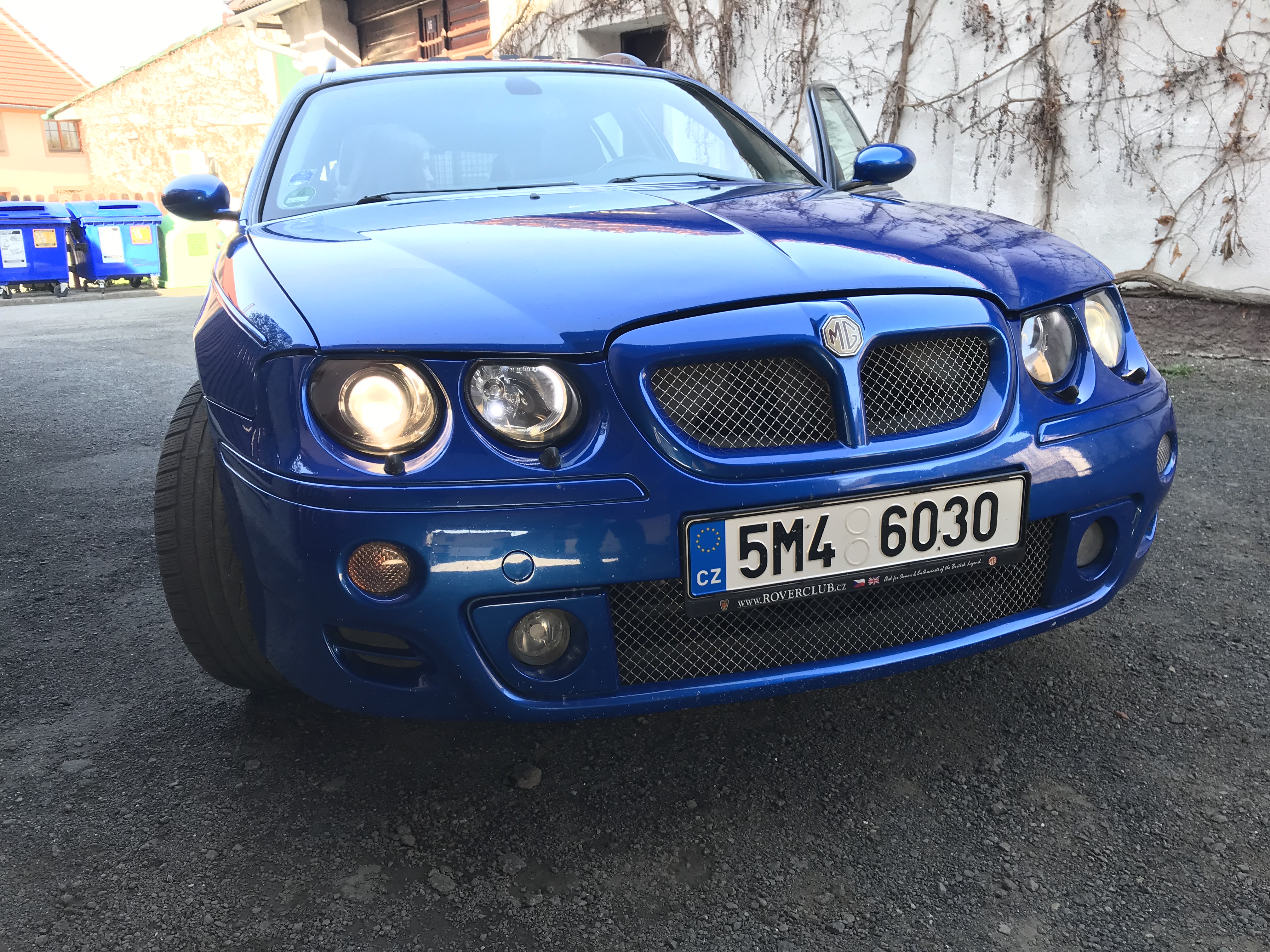

A výsledek? No, dokonalé to není a z blízka to je znát, že sem tam jsou rozleštěné rýhy a i nějaký ten jemný vlásečnicový šum tam je. Ale z půl metru je to supr
A když se rozsvítí xenony, tak je to peckovní
A tak už je to zas sexy mládenec.... prokouklo to neskutečně...
Jsem zvědav, jestli to poznáme v noci na svítivosti, ale nové výbojky to už bude chtít pořídit.

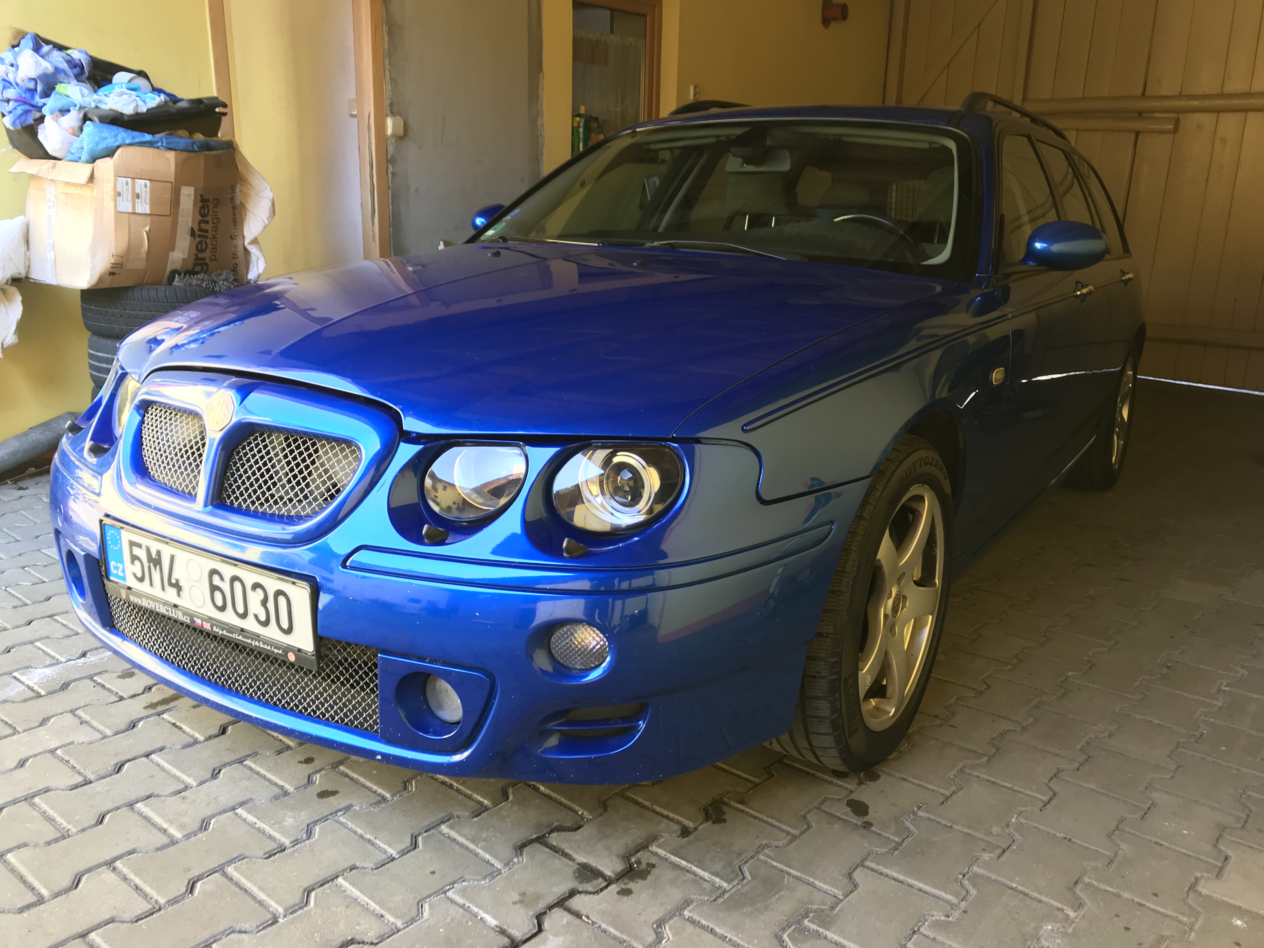

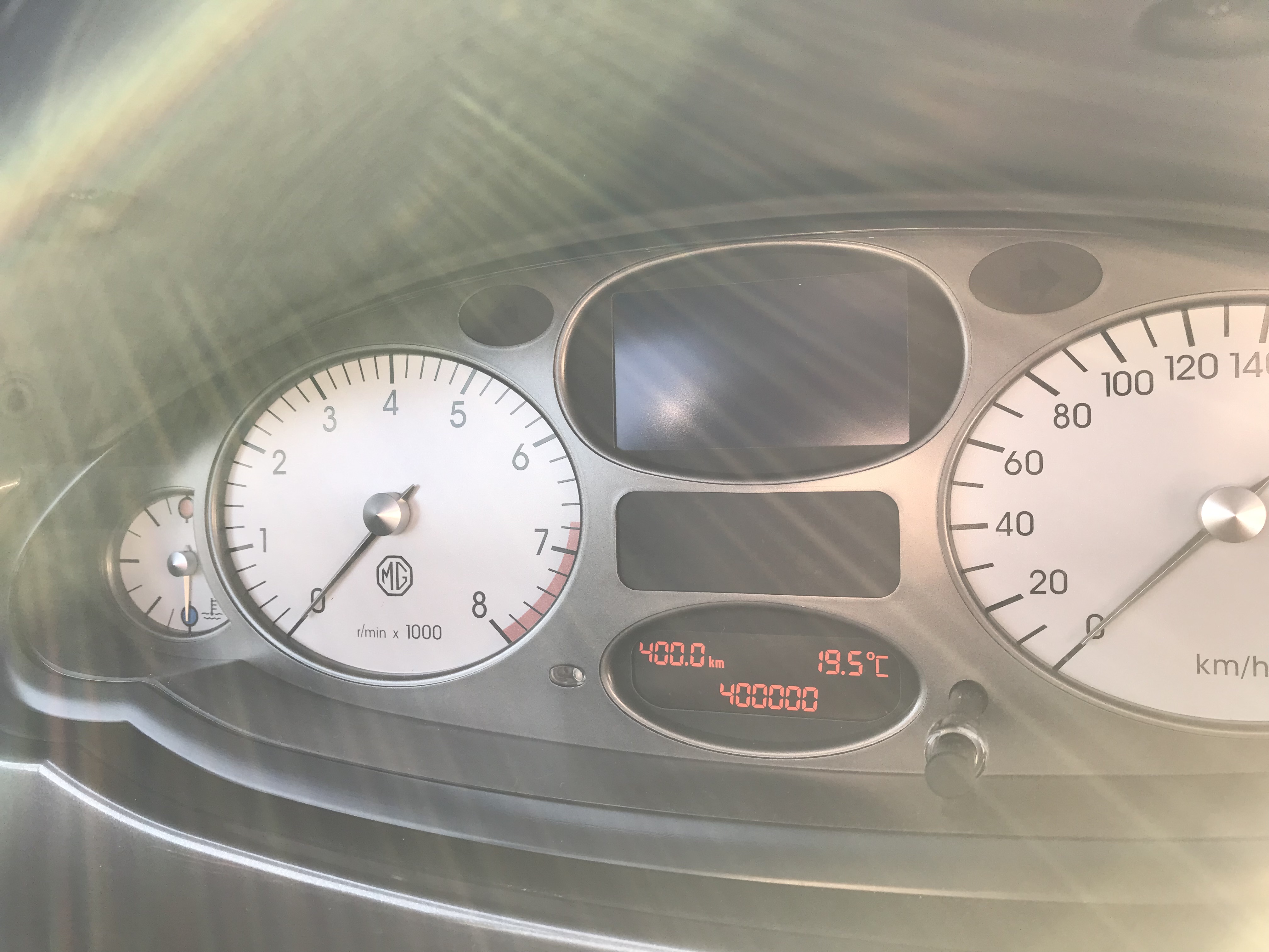

cca přesně 400.000 km
Už je to tady.....
Šťastné a veselé.........
400.000 km
Už je to tady.....
400.000 km
Ti to vyšlo takhle u vašich?
2024- ...
Jojo, sranda... k nám domů už by to nevyšlo, tak jsme ještě zajeli na Zubříč kouknout jak je to tam vykácené a tu takto k rodičům to vyšlo tak, že jsem jen ještě vyjel kousek vedle na kopec, na zpátečku zpět a hezky zaparkovat na moje místo
Zítra sem dám ještě report o výměně oleje.... 400.014 km

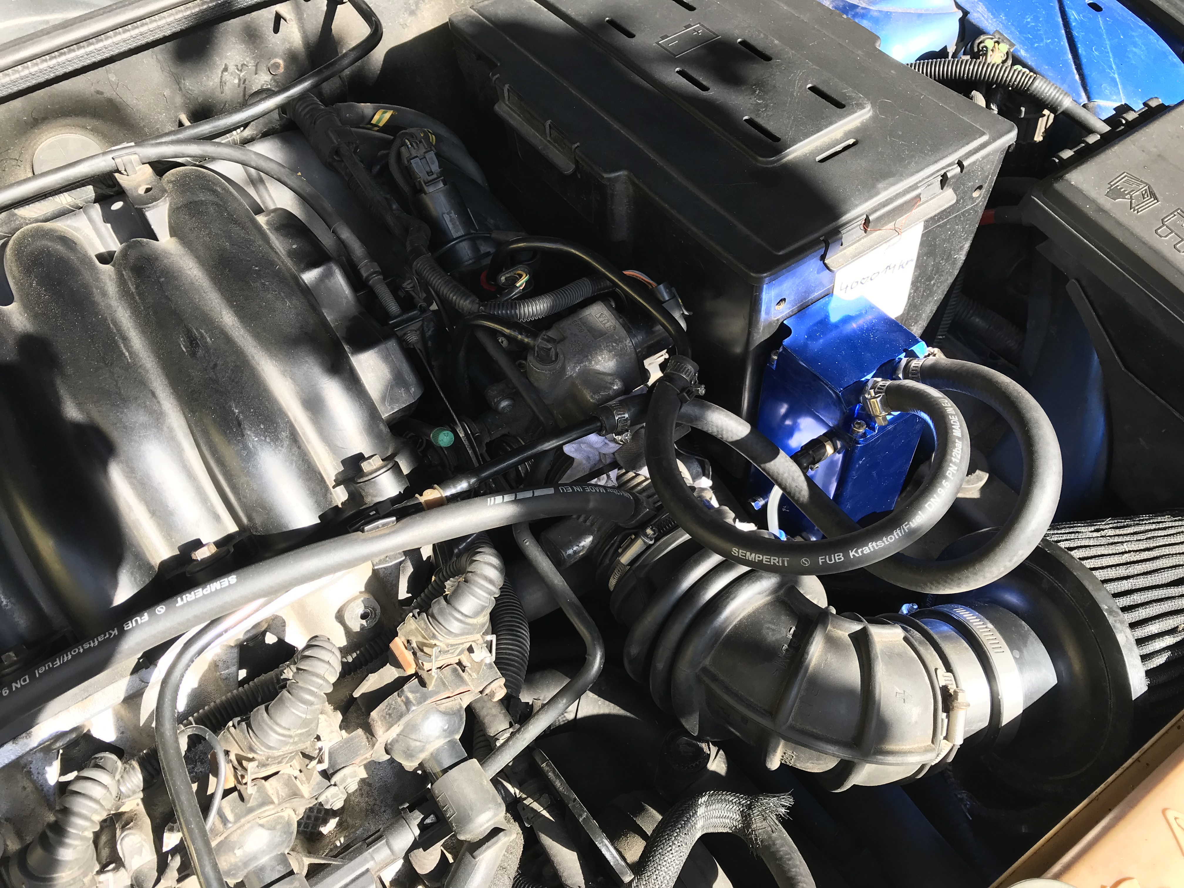

Dále jsem se odhodlal namontovat odlučovač. Je to takové heblo z Číny, myslím, že to uvnitř nemá ani síťku. Namontoval jsem to na tu tenčí větev. Tak uvidíme, jestli se tam něco chytí a jestli to třeba zamezí tomu, aby mi tekl olej sáním do filtru.

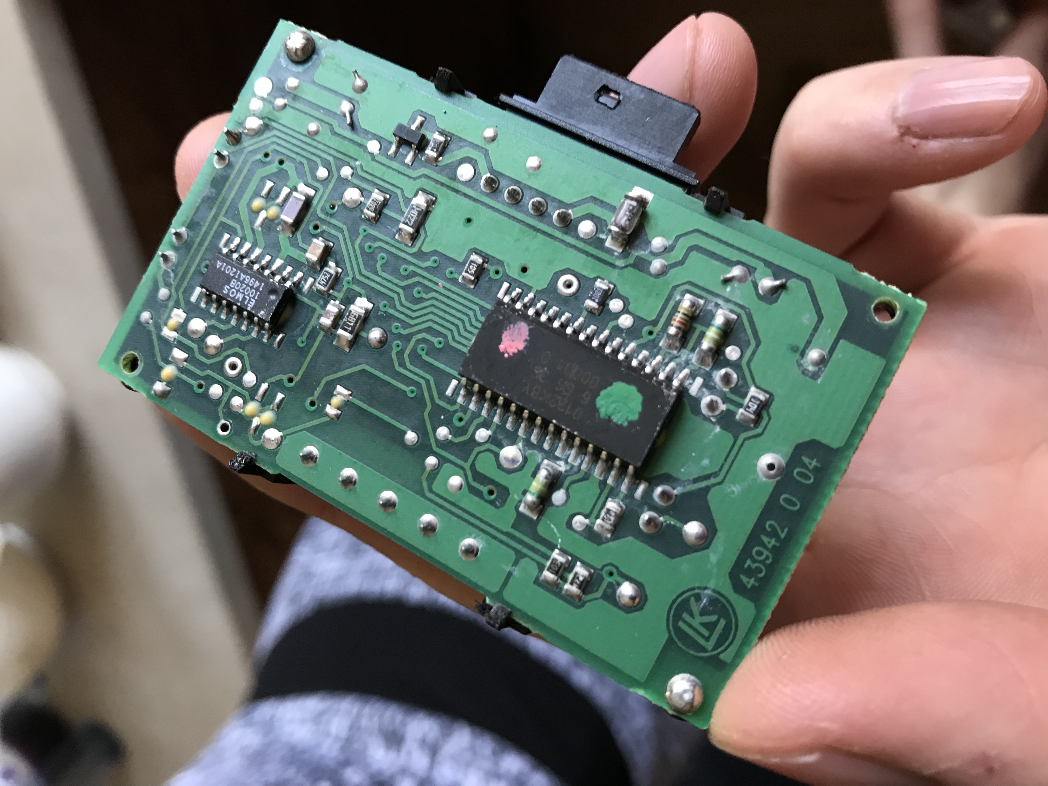

A pak, jak jsem chytl slinu, zkusil jsem demontovat dešťové čidlo. Kdysi se mi tam objevila chyba zkratu. A vůbec to poslední dobou fungovalo tak nějak prapodivně. Nešlo to dobře naštelovat a přitom si pamatuji, že to kdysi fungovalo moc pěkně.
No a domněnka se potvrdila. Ti ptáci v BMW tišťák se součástkami nezalakovali. A samozřejmě že na čelním skle, kde z jedné strany mrzne, z druhé se člověk snaží topit, tak to pěkně trpí vlhkem. Na desce bylo vidět jak je potečená a naoxidovaná. Bohužel je nereálné to nedestruktivně, nebo bez pájení rozdělat tak, aby se dalo dostat i na druhou stranu. Ale tam to nevypadalo tak zle. Takže tu jednu stranu jsem pořádně očistil isopropanolem, propájel a zalakoval.
Kouknul jsem diagnostikou a co jsem tu chybu smazal, tak se neobjevila, tak to možná byl nějaký nárazový problém při velké vlhkosti. Ale tak uvidíme, jak se to bude chovat.
