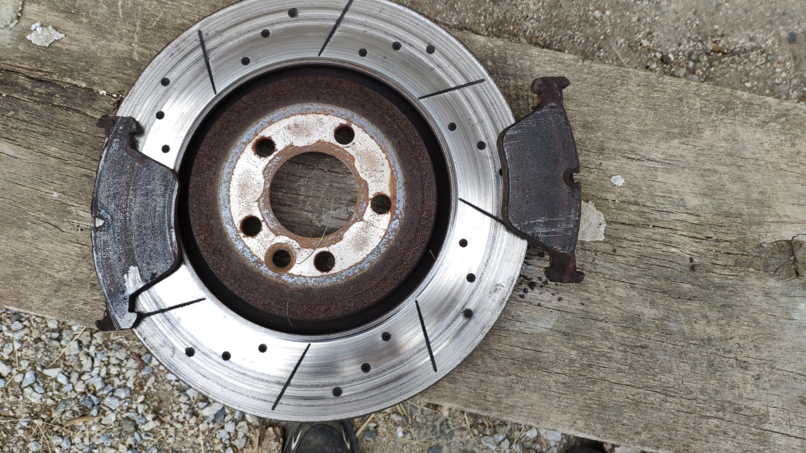

Tak jsem si myslel, že EBC + yelowstuff ještě chvilku vydrží a poslední den se začalo ozývat drhnutí kov o kov, už brzdím jen kovovou platlí :lol:
Bohužel není čas je vyměnit, 26.3. jdu pod kudlu a pár týdnu se pod auto nepodívám. Lakování zatím padlo, lakýra si zpřerážel hnáty, měl jsem domluvený skoro celolak za +-20k (šikovnej člověk kousek od Brna), ptal jsem se v lakovně tady v Jihlavě a řekli mi cenovku 90-110k tak jsem je poslal do **** :lol:

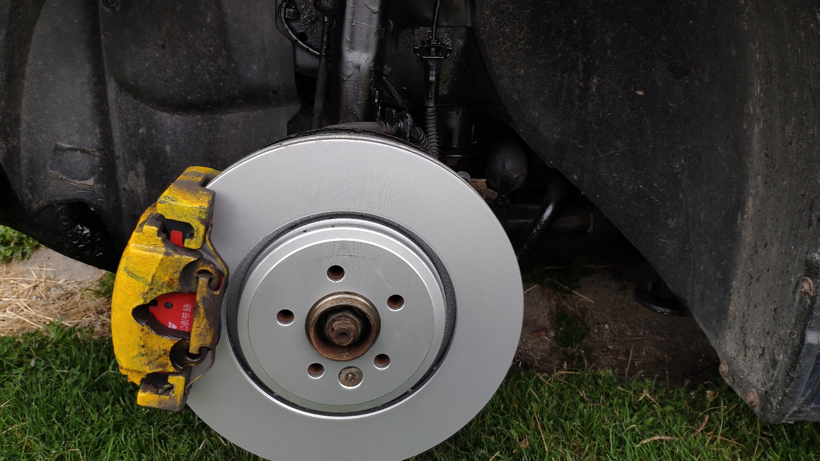

RIP EBC + yelowstuff, ať žije Textař a TRW :twisted:
Konečně mi po operaci trochu srostlá hlava, tak sem se hned pustil do brzd :-D

A už jsi zkusil, jak to brzdí? Jsem tak koukal na ZTT, že do zimy asi brzdy taky fakt budu muset pořešit. Nakonec, vlastně, jsou tam už nějakých 50 tis. km. To je na mě nějak moc :-D A to zadní kotouče jsou jakési původní, které se tehdá stočily. Ale taky to jsou humusky...
Prosím tě, ty budeš mít zkušenost.... na ZRu se mi brzdy nelíbí. Vím z Kupéčka, že to brzdit umí, ale už tam mám druhý materiál a stejně je to jakési gumové. Ne že by to nebrzdilo a nemyslím tím ani to, že je potřeba na to víc šlápnout oproti běžné konfekci, ale jen to, že pedál pocitově zabírá tak jako gumově. Myslíš, že by to mohlo být hadicema? Že by tomu pomohlo tam dát opletené? Nebo žeby válec?

Příspěvek od djmicho » úte dub 30, 2019 8:57
Tak proti původnímu setupu je to slabší, je to poznat, zatím mám jen pár set km a nijak extra sem je nepoužil. To se uvidí tak za 500km ještě, nicméně desky s kotouči si sedí, kotouče jsou bez rýh, takže ty keramický desky od TRW nebudou špatný... Kdy jsi naposled měnil brzdovou kapalinu? Jinak asi bych sundal třmeny, trochu vypumpoval pístky a koukal pod manžety. Já s kotouči měnil komplet gumičky i pístky a poznat to taky je, pedál je citlivější a odezva od brzd se taky zlepšila. Zadní brzdy ti fungují? Nejsou nahlodany trubky?

Včera vyzkoušeno brzdění ze 180 na 0, to vůbec nebrzdí :lol: doufám, že si to ještě sedne... jako proti yelowstuff je to hodně slabej odvar, hlavně když jsou brzdy studený... no nic asi budu čekat na nějakou akci na EBC

Ty textar pro kotouče jsou nehorázně tvrdý, dobrý je že se asi jen tak nezkrouti, ale aby člověk pořádně zabrzdil musí se fest šlápnout na brzdy,už sem je donutil i brzdit a dokonce i ABS si zakoupalo, ale rozhodně to není na dámskou nožičku :evil: v podstatě na nich desky ještě nenechaly žádný známky brzdění

Oukej..... tak ATE kotouč to jistí ;-) Nebo Mintex.... ale ty desky se mi líbí.
Příspěvky: 757
Příspěvek od djmicho » pát kvě 03, 2019 20:39
Ate se mi zkroutily :?
Příspěvky: 18087
Příspěvek od Trunda » pát kvě 03, 2019 20:45
No já tam teď mám Mintexy a vcelku dobré. Desky tam jsou nějaké, nevím jaké, ale Mintex to nebudou a skrz ně to je takové jalovější. Čéče, jestli to nejsou ATE. Rozhodně ATE desky už nikdy nikdy nikdy. Ale jak jsem psal, mám to tam už 50 tis. km a desky jsou snad na polovině :-D .... kotouče už ale mají na vnitřní straně i přes občasnou očistu hnusně nesjeté kraje. A jako čučím, jsem nezažil, aby desky vydržely déle, jako kotouče :-D
