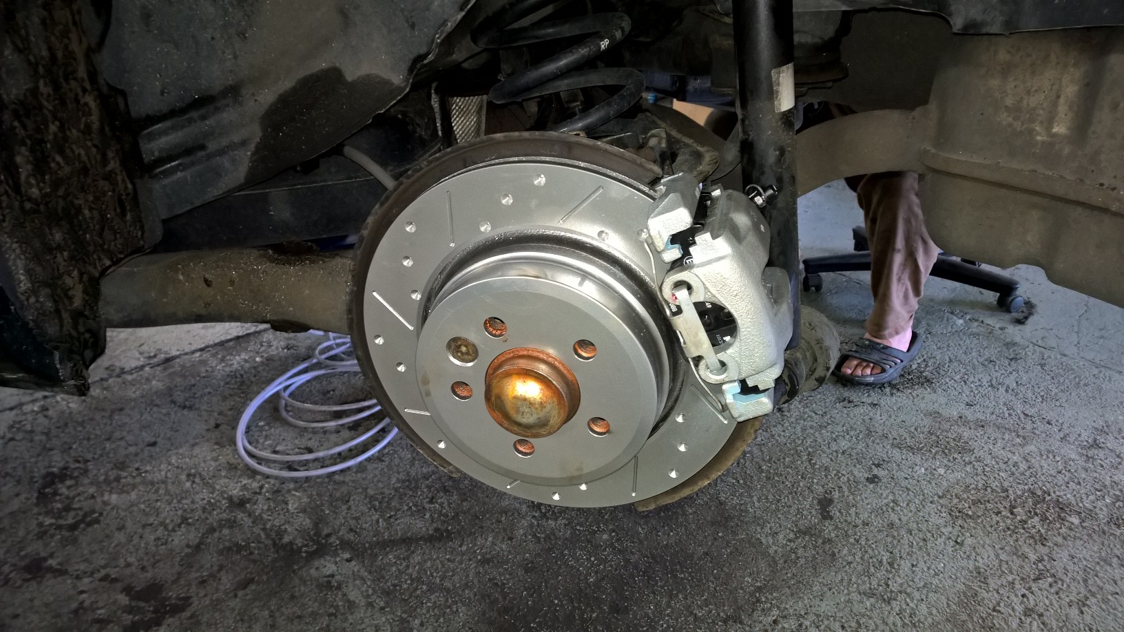

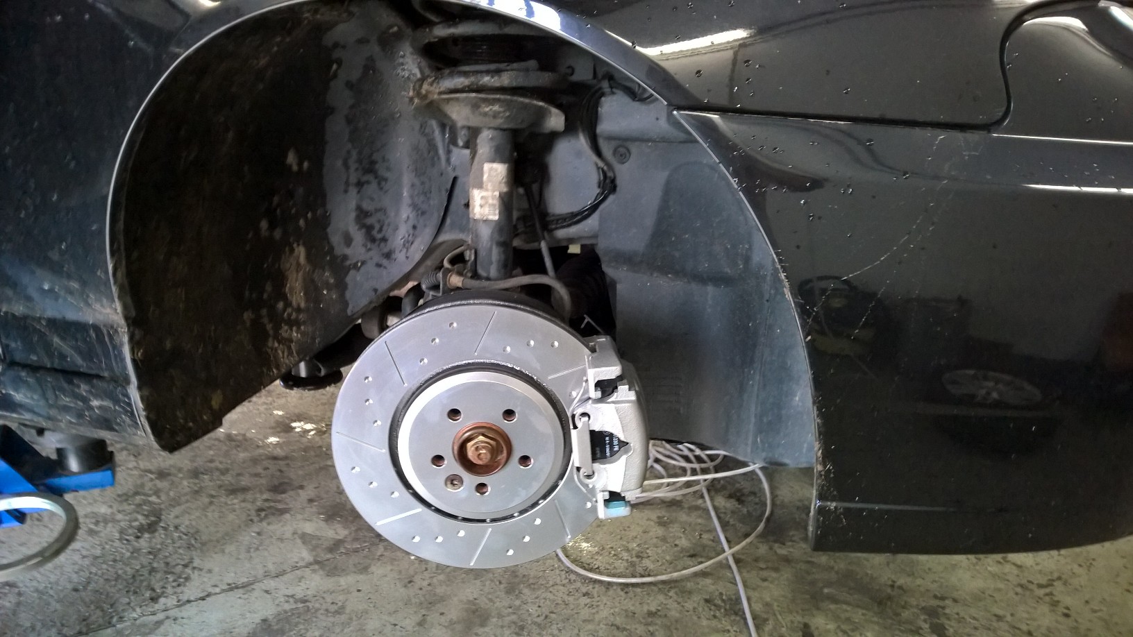

Vylepšování pokračuje... v pátek proběhla komplet výměna brzd za větší z modelu ZT190 (vpředu větší průměr, vzadu stejný, ale ventilované kotouče). Třmeny jsem předtím komplet renovoval, kotouče a desky byly dovezeny z UK od výrobce MTEC brakes.
Do toho jsme ZT naučili zase pár nových věcí -- rozsvítit světla až po nastartování motoru (ne hned při zapnutí klíčku), pro svícení po zhasnutí motoru (funkce follow me home) použít přední mlhovky na delší dobu (60 s), spuštění všech oken podržením klíčku v poloze odemykaní ve dveřích řidiče, analogicky zavření při zavírání, tuning varovných blikačů, palubní počítač umí teď zobrazovat aktuální rychlost jízdy. Píšu si to sem proto, abych to všechno nezapomněl :D
Prostě takové hravé odpoledne. Mirdo dík!

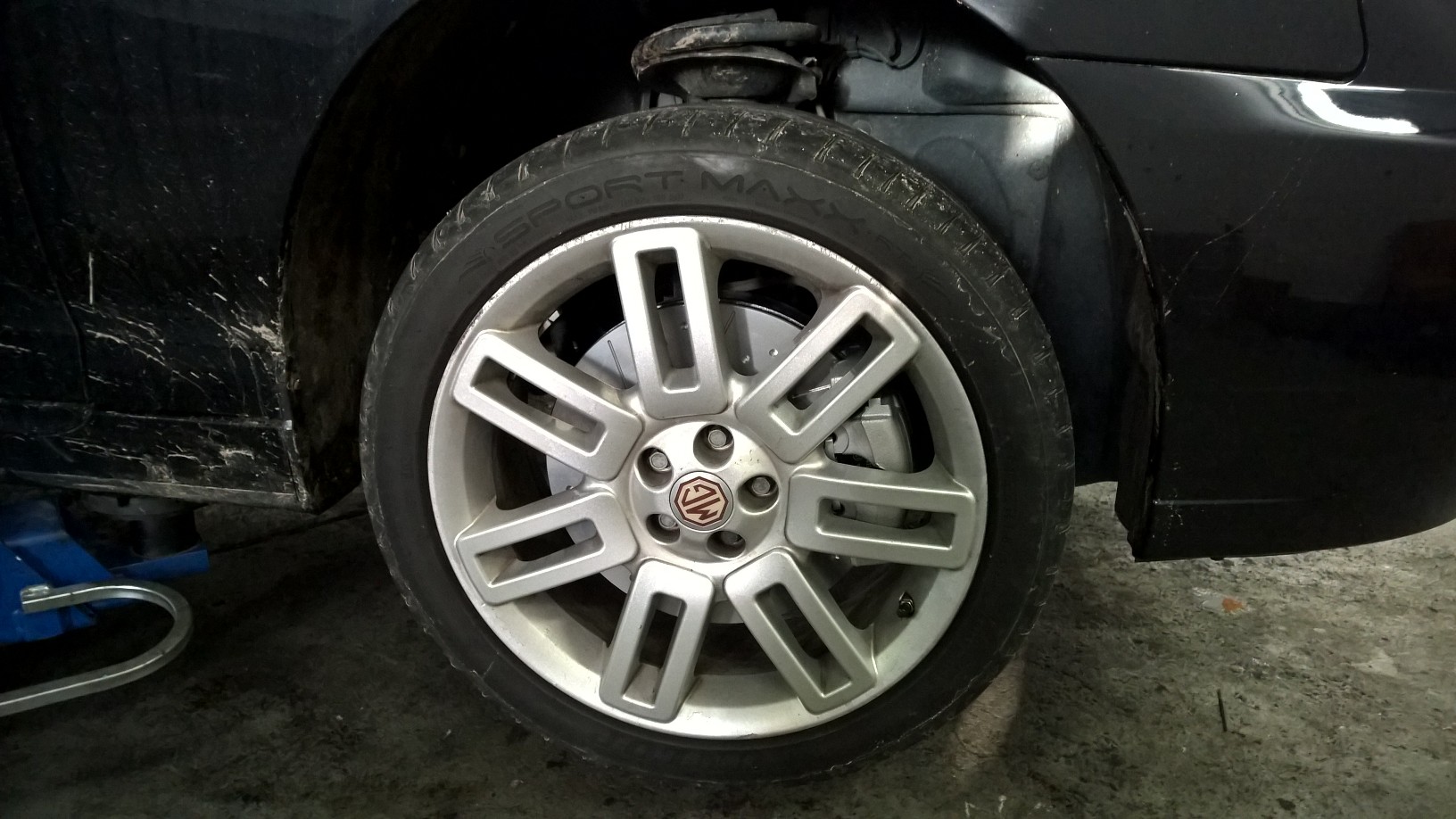

Příspěvek od AnderN » pon srp 01, 2016 11:30
To se mi moc nechce ... po průjezdu pátečních přívalových dešťů cestou do dílny bylo auto špinavé jako prase, nic co by se dalo vystavovat. Ale tak malá ochutnávka:

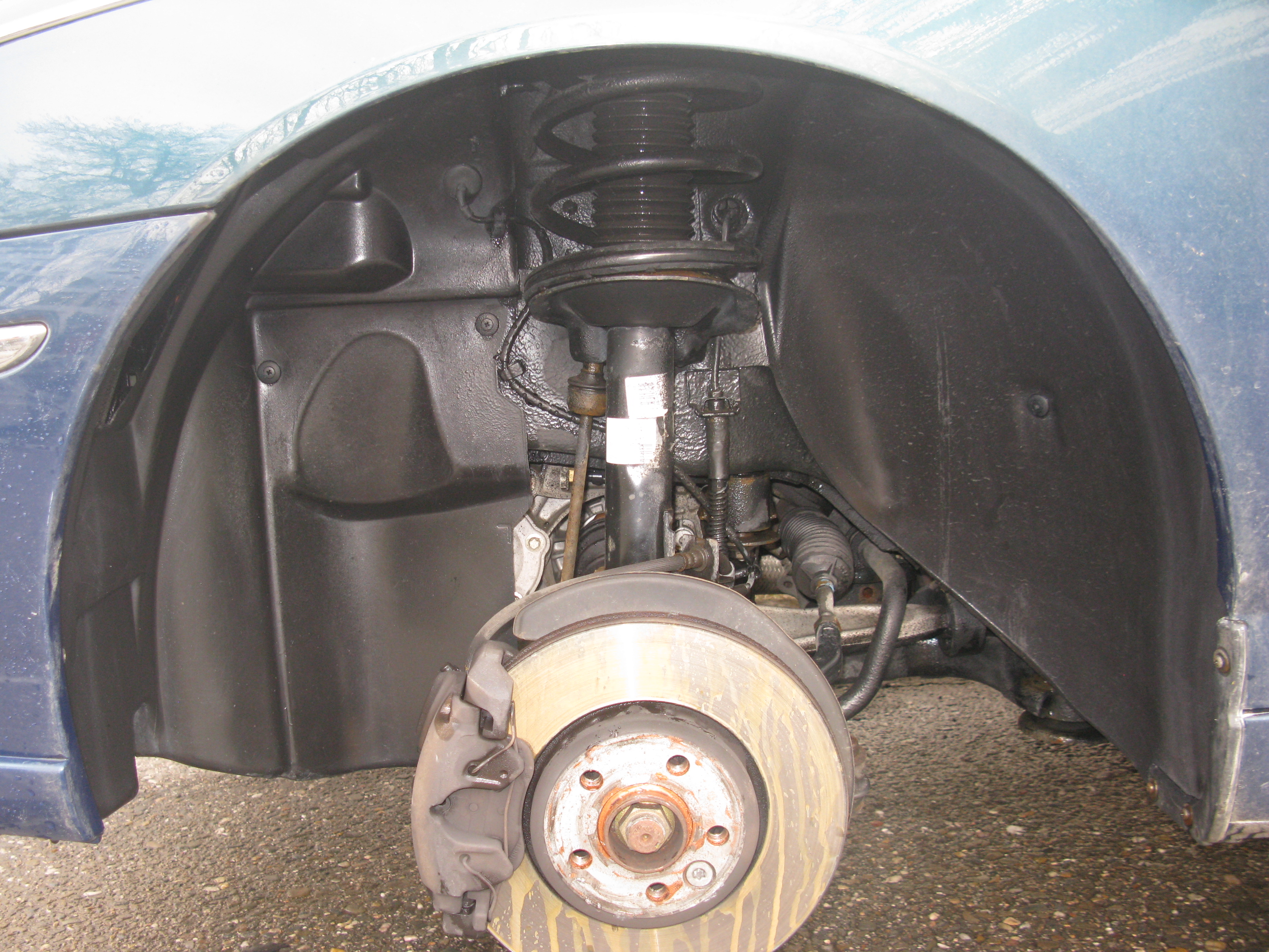

Mám to přibližně takovéto:
Re: Pearl Black MG ZT MkII by AnderN
Příspěvek od Trunda » stř srp 03, 2016 15:09
Tak to máš tak, jak by to zdravě mělo být. Tohle by stačilo lehce vzít pískovačkou, protože to je jen povrchová koroze. To, z čeho Ondra vykřesal ty nádherný "prasata", to byla opravdu a doslova koule rzi :-D
