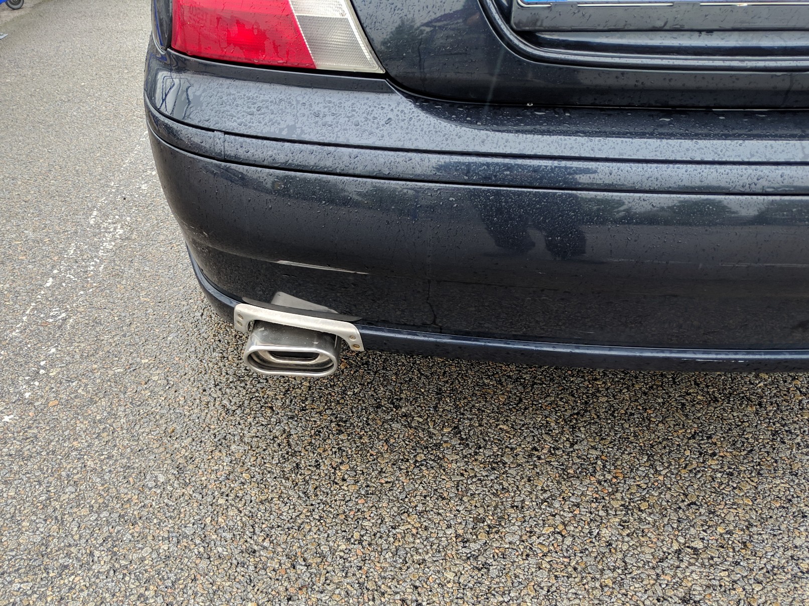

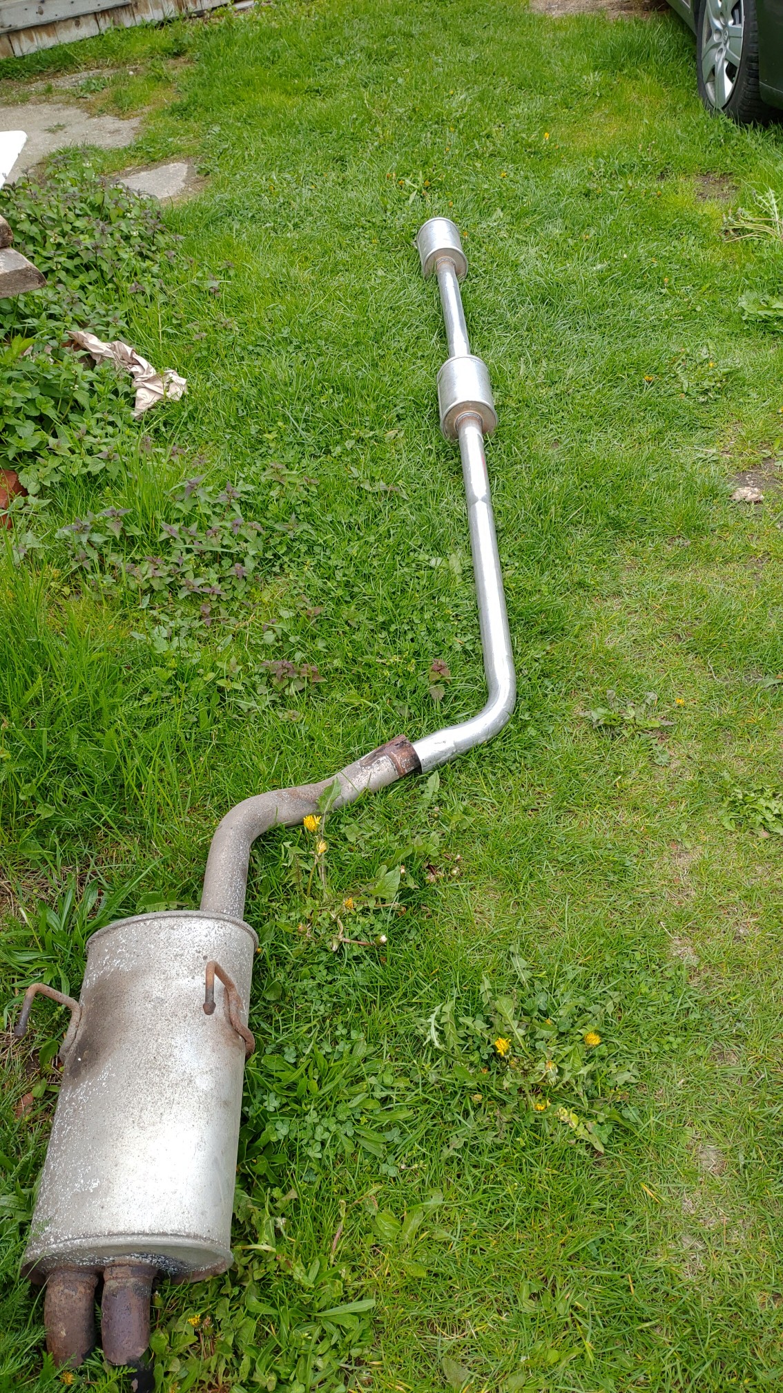

Jinak si užívám každodenní silniční kontroly, tak mi už ruply nervy a přehodil jsem celej lauf na tu druhovýroby co jsem měl před tím (MTS) a hučení vyrušil laděnou koncovkou s absorbérem a atestaci... A včera jsem klukům řekl, že jedeme na STK jestli mají furt problém.. na STK našli jen lehké závady (koroze nemající vliv na pevnost konstrukce atd. Takže jsem pak pánům policistům řekl že teď budeme řešit náhradu škody za můj ušlý čas a myslím že už mám pokoj :lol:

S tím BMW výfukem jsem tam nešel z duvodu, že držák byl navařeny a byla redukce na průměr výfuku (BMW mělo 70mm rouru) tak tam bylo víc sváru než je třeba a navíc jsem s tím na každým větším retardéru dřel ...
Jinak sem se stavil na automobilce na brzdu a výkon šel dolů o 8 koní .. takže už jich máme jen 208 :cry: ale kroťák dole šel nahoru, vršek je zas mrtvej... Prostě daň za menší průměr výfuku (menší průměr lepší kroutak, větší průměr větší výkon nahoře )
