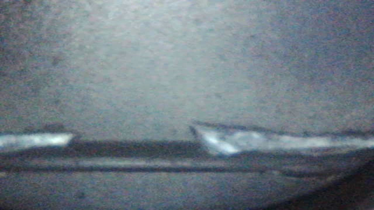

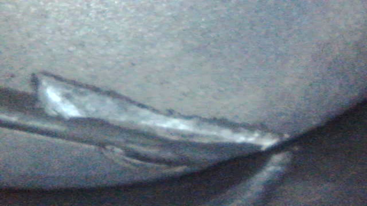

Příspěvek od djmicho » stř kvě 29, 2019 11:55
Tak na dvou válcích proběhlo seznamování ventilů s písty
Příspěvky: 1478
Příspěvek od michal.lom » stř kvě 29, 2019 11:58
No oproti mýmu potkání, tohle vypadá docela dobře. Otázka co tam bude dál po rozebrání...
