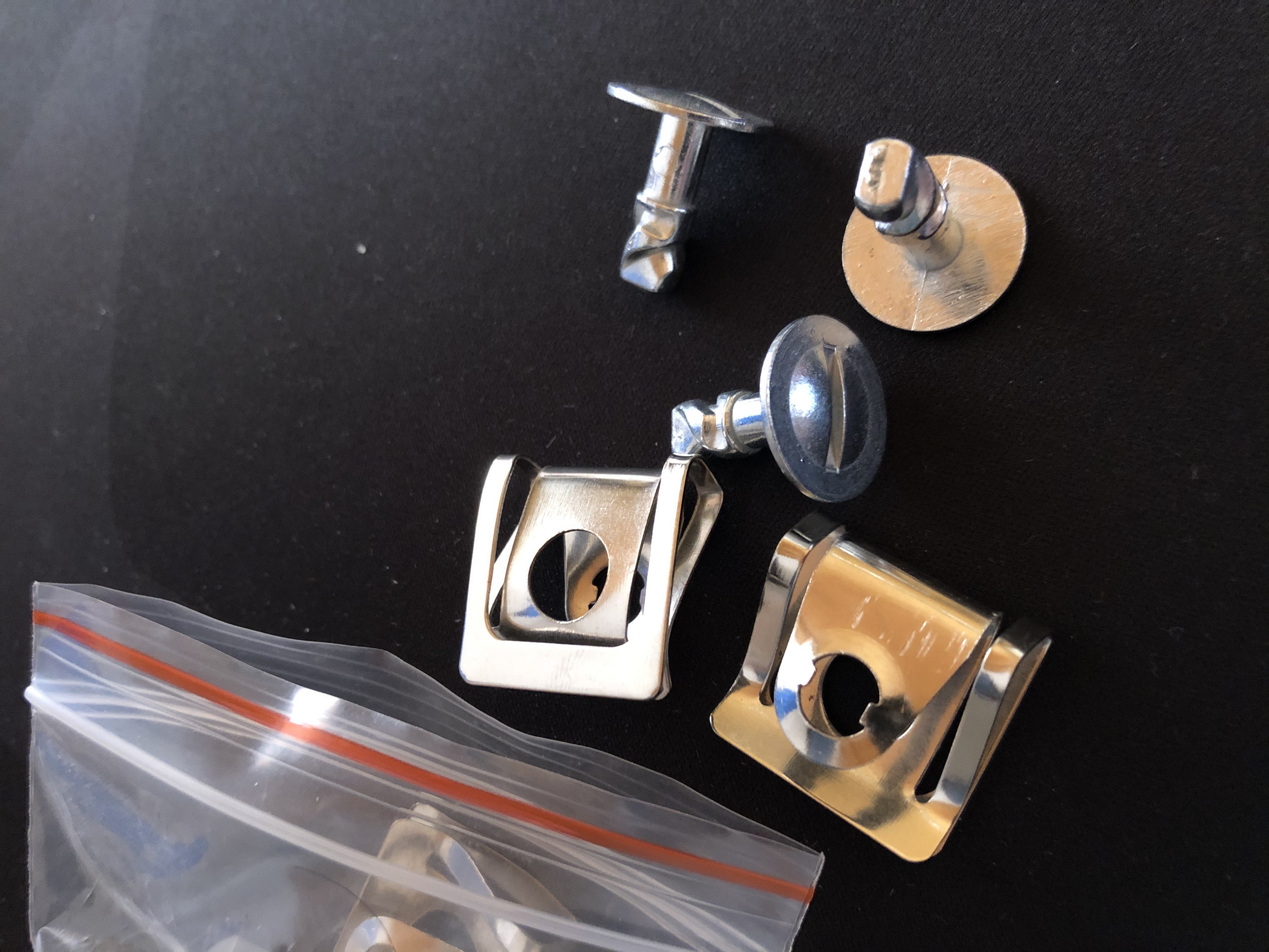

Celkem za nula prd mi z Čajny přišly tyto šrouby na šustplech... tak uvidím, jak rychle se poztrácí o ohnijou
- Příspěvky: 1497
Asi ho neztratíš, ale poměrně lehce ho plochým šroubovákem rozloupnešnapůl, když trochu víc zabereš. Nebo mi číňan poslal udělaný z perníku
No, tak ti soudruhu pěkně děkuji, že ses nám tu s touto zkušeností podělil tak brzy
