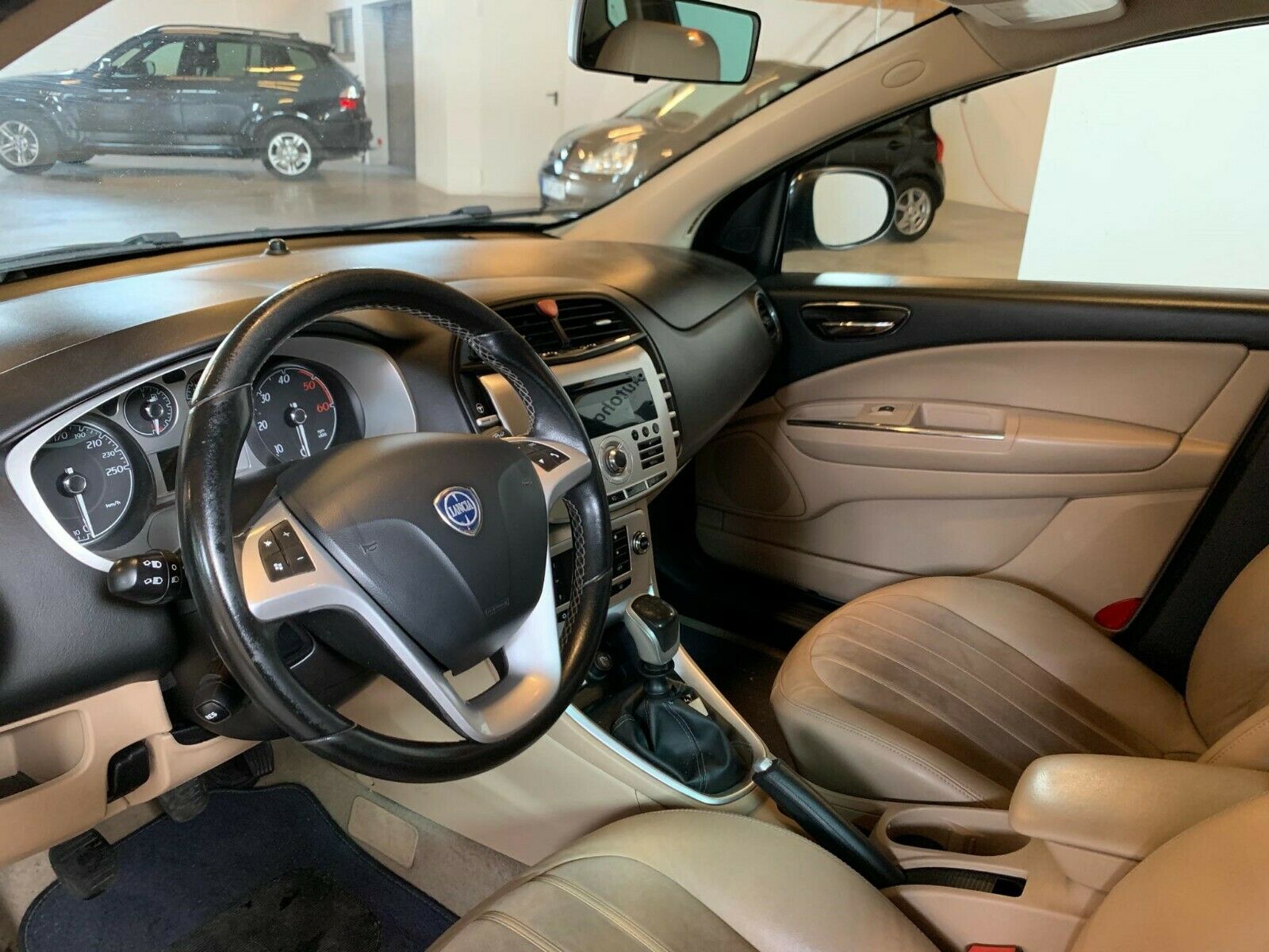

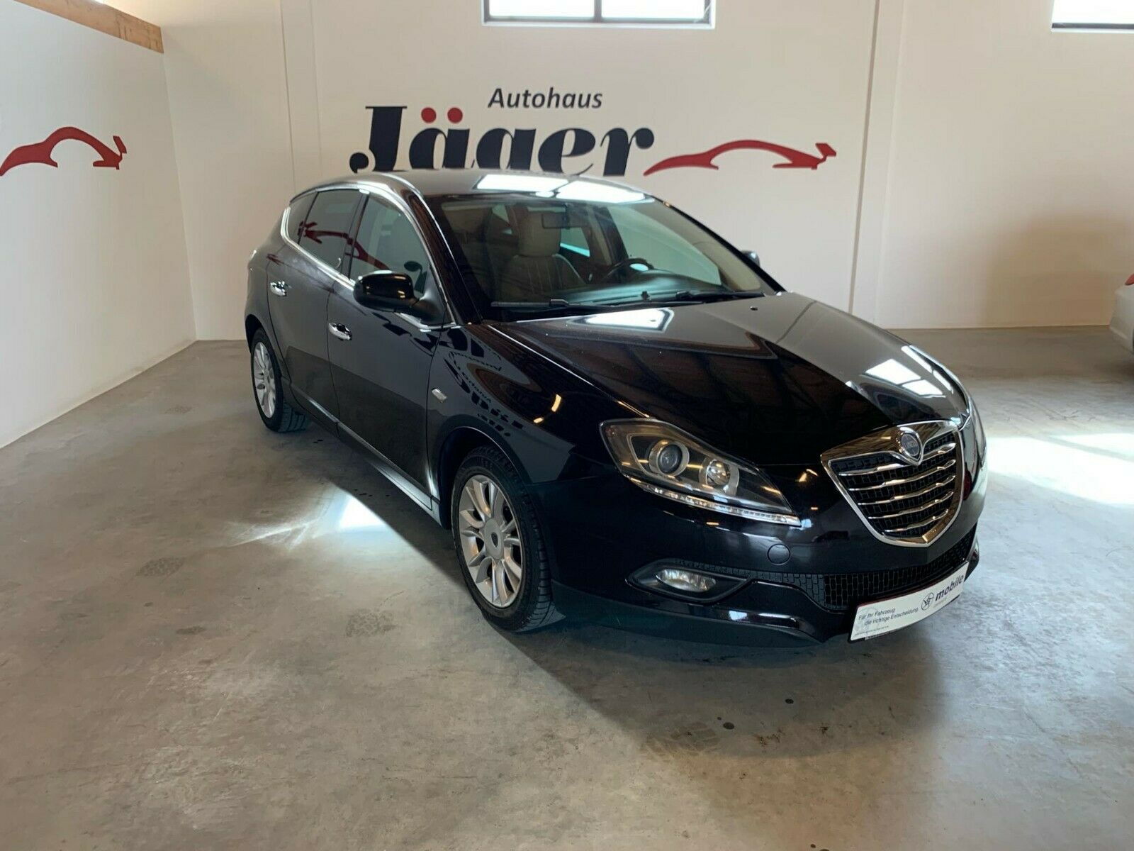

Všechno krásné jednoho dne končí, tímto veřejně děkuji mému ZT, že se mnou přežilo tolik krásných dní a je čas se posunout dál, bylo nahrazeno...

Jako aspoň že jsi nezvolil žádnou tuctovku ;-) ..... nicméně proč chrochtající variantu?
Příspěvek od djmicho » sob srp 31, 2019 19:44
1.8 TiB jen v automatu :cry: automat nééé... ale strašně sem se divil jak tenhle motor jede, papírově je to skoro to samý co v Toyotě, ale reálně je to jiný auto, ten motor jede brutálně od 1400 do 4500 otáček :shock:

No to je ufon msm:
Příspěvek od Trunda » sob srp 31, 2019 19:50
Jako parametry hezký..... asi smrdí to a chrochtá to....
Co to má vůbec vzadu za podvozek? Je to derivát Giulietty?
