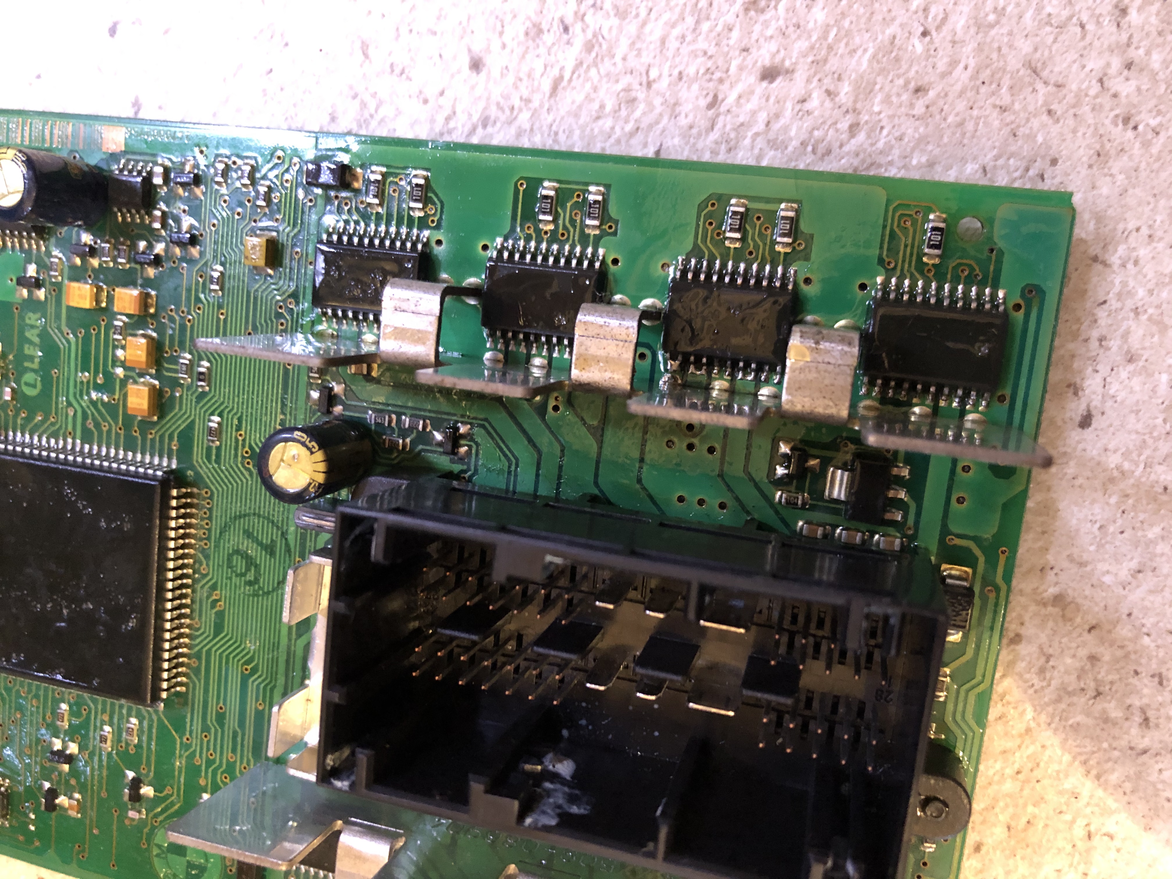

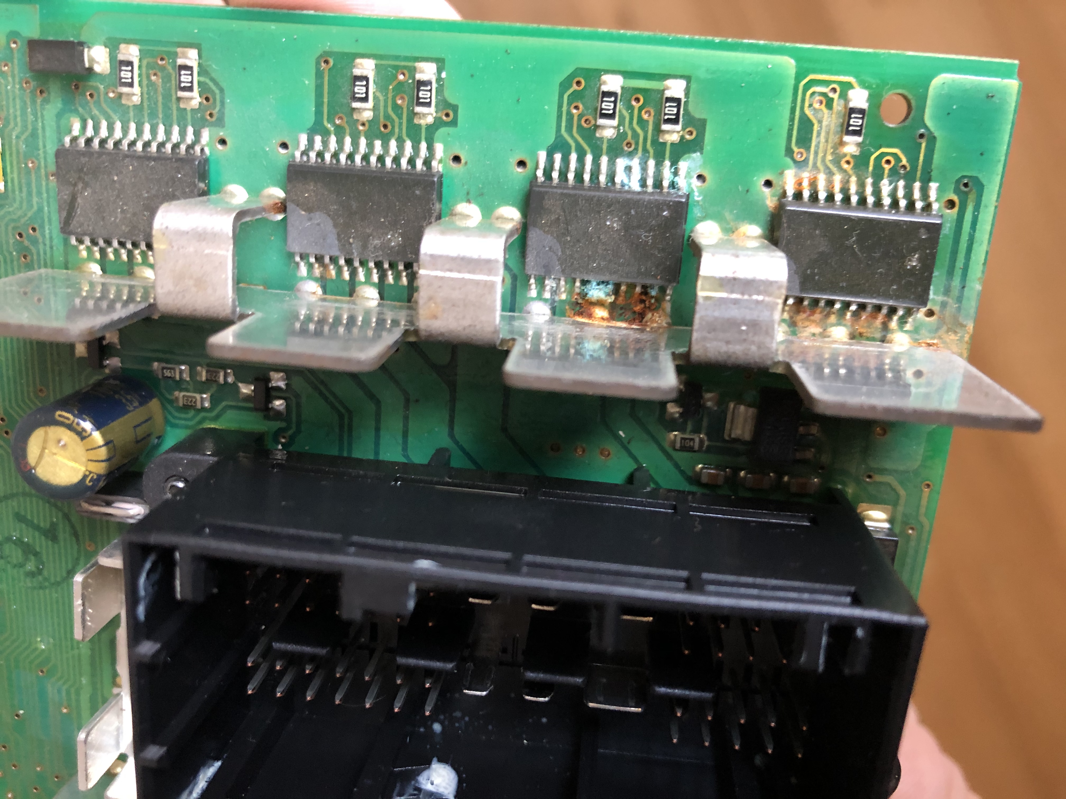

Auto teď stává venku a tak je to příležitost odladit průsaky vody do auta. Nic dramatického... už mi opět netěsní těsnění kolem skla na pátých dveřích. Musím to zas nacpat nějakým silikonem.
Ale tedy horší bylo zjištění, kdy jsem objevil ráno kapky vody kolem páčky otevírání kapoty a mírně navlhlý koberec pod tím. No... tak jsem nejprve lankem zkusil prošťouchnout odtoky ze střešního okna, přičemž no problemo. A tak jsem oddělal plasty pod palubkou a opět nikde nic podezřelého. Zemnící body krásné bez koroze, což je nejlepší indikátor toho , že koberec nikdy nenabral vodu. A tak jsem je stříknul olejem a voskem, ať slouží dál. Odtoková trobka do vyustění držela naprosto bez vůle a vypadala jako kdyby ji tam někdo asi zalepil. Nikde nic okorodovaného. Jenže kovářova kobyla... vyndal jsem jednotku světel a tam překvápko - pěkně nakvašená oxidace od toho, jak do jednotky nakapalo někde shora. Tož koukám zkama to tam može téct... nad tím místem je vyboulení té malé přihrádky a na ni tam musí někde kapat ze sloupku. Tak jsem tam nacpal endoskop a prolezl s ním sloup kudma to šlo a tam všechno krásně čisté. Jednou se mi tam kamerka sekla tak, že už jsem se smířil s tím, že se holt stane součástí výbavy
... Ale fakt nikde nic.
Tedy jednotku jsem vyčistil, propájel, zalakoval a na to vyboulení nad ní jsem nalepil kus tuhé fólie tak, aby to udělalo stříšku a případně to kapalo až za jednotku na plastový kryt nad pedály.
Nevím.... jestli to někde sákne kolem skla, nebo co, ale přijde mi to jako klasika, protože polovina pětasedem má takto nakapáno do jednotky světel.... už si ale nevybavuji, jestli to bylo i u variant bez střešního okna.

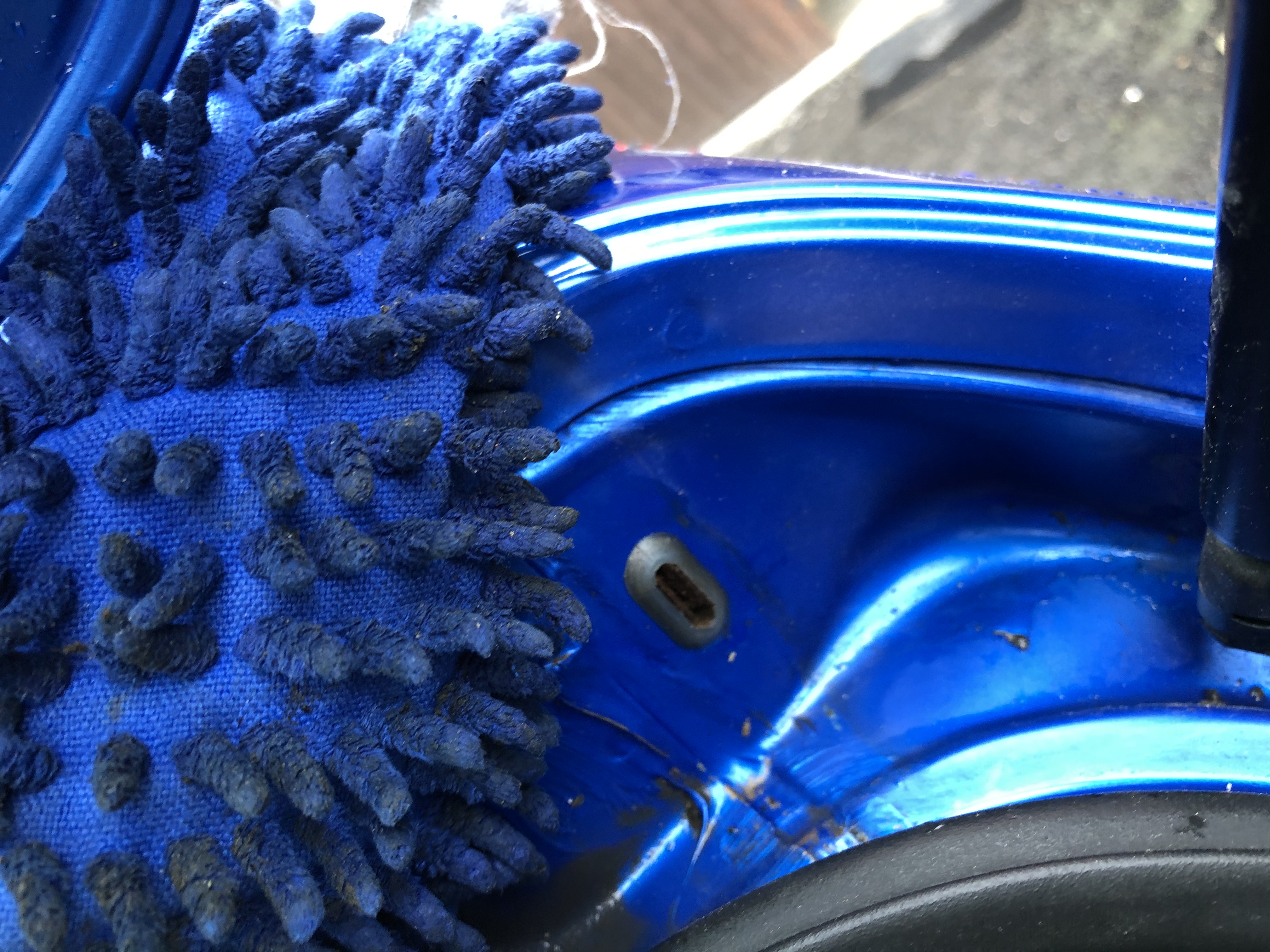

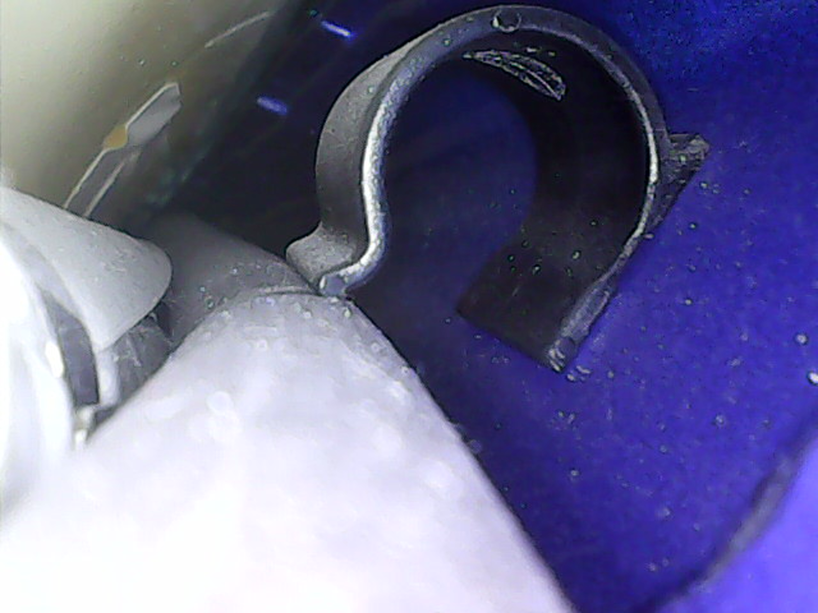

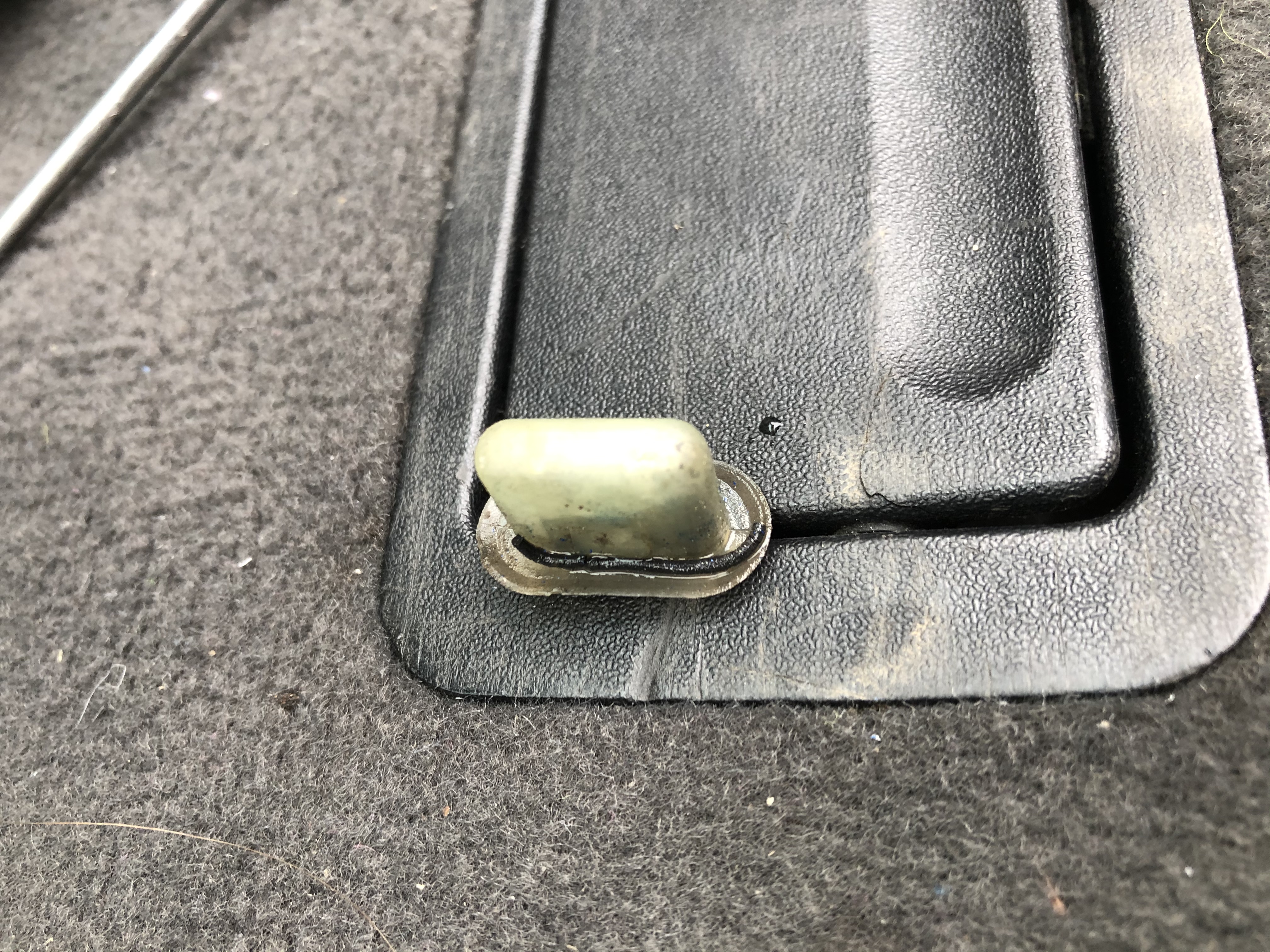

Ale aktuálně tam největší zlo bylo v těsnění kolem kufrového otvoru. To těsnění tam kdysi bylo dané na nějakém tmelu, nicméně teď to těsnění funguje přesně naopak a o tak, že po cestě dolů voda kolem něj teče tak, že zavzlíná mezi plechový lem a těsnění a dole to vyvěrá přesně do kufru. Tama to teče fakt fest, takže v sobotu ráno zas byla rezerva v bazénu. Zkusil jsem to těsnění na noc vyprat pryč. V noci zas šupec jako prase, tak jsem tam ráno čekal opět potopu a ono ne! To mrtě zatékání je opravdu tím pitomým těsněním. Takže jak zas budou vedra, nechám to pořádně vyschnout, na lemu a okolo odstraním korozi a těsnění tam plácnu zpět na nějaký tmel.
Další věc, co se mi nelíbila, byl ten plast nad kufrovým otvorem, který kryje to čelo. Do plechu je to upevněné v takových plastových vložkách s kovovým klipem. Ty vložky jsou uzavřené a kolem dokola měly kdysi cosi jako gumový O kroužek, který už ale dávno zpuchřel. Bohužel kromě jednoho úchytu jsem ten krycí plast z tama urval, ale to fuk. Vydloubal jsem ty plastový vložky všechny ven a otvory po nich jsem zkusmo přelepil silikonovou lepící páskou.
Bohužel tedy ráno sice nebyla v rezervě taková potopa, ale někde kolem těch bočních skel to pořád teče. Na jedná straně to prokapává na mechaniku GPS, na druhé straně to teče po subwooferu. Ale do háje kde se tam ta voda bere, to mi hlava nebere... na jedné straně jsem oblepil sklo, na druhé straně jsem střešní žlábky revidoval. Nechápu!

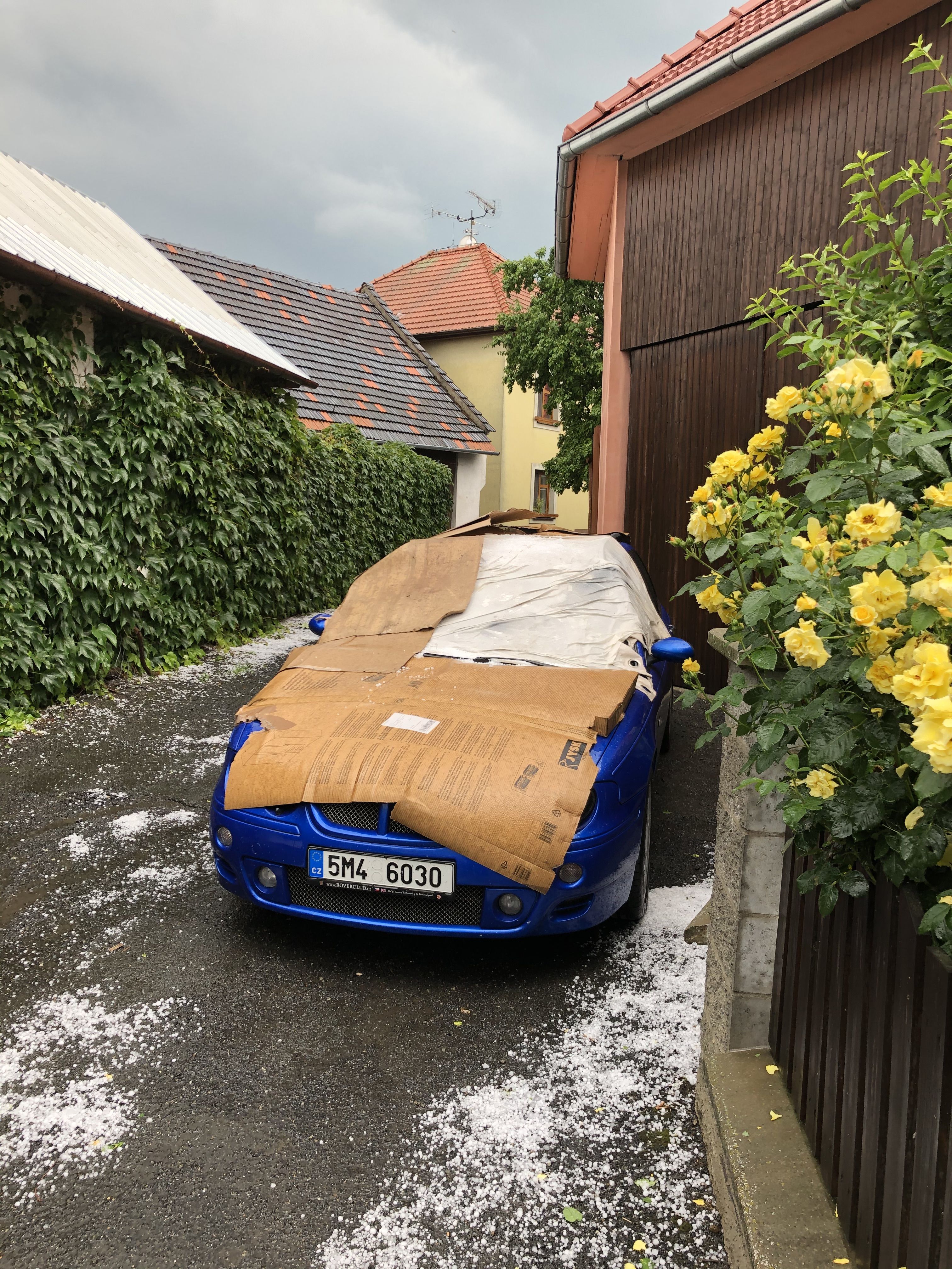

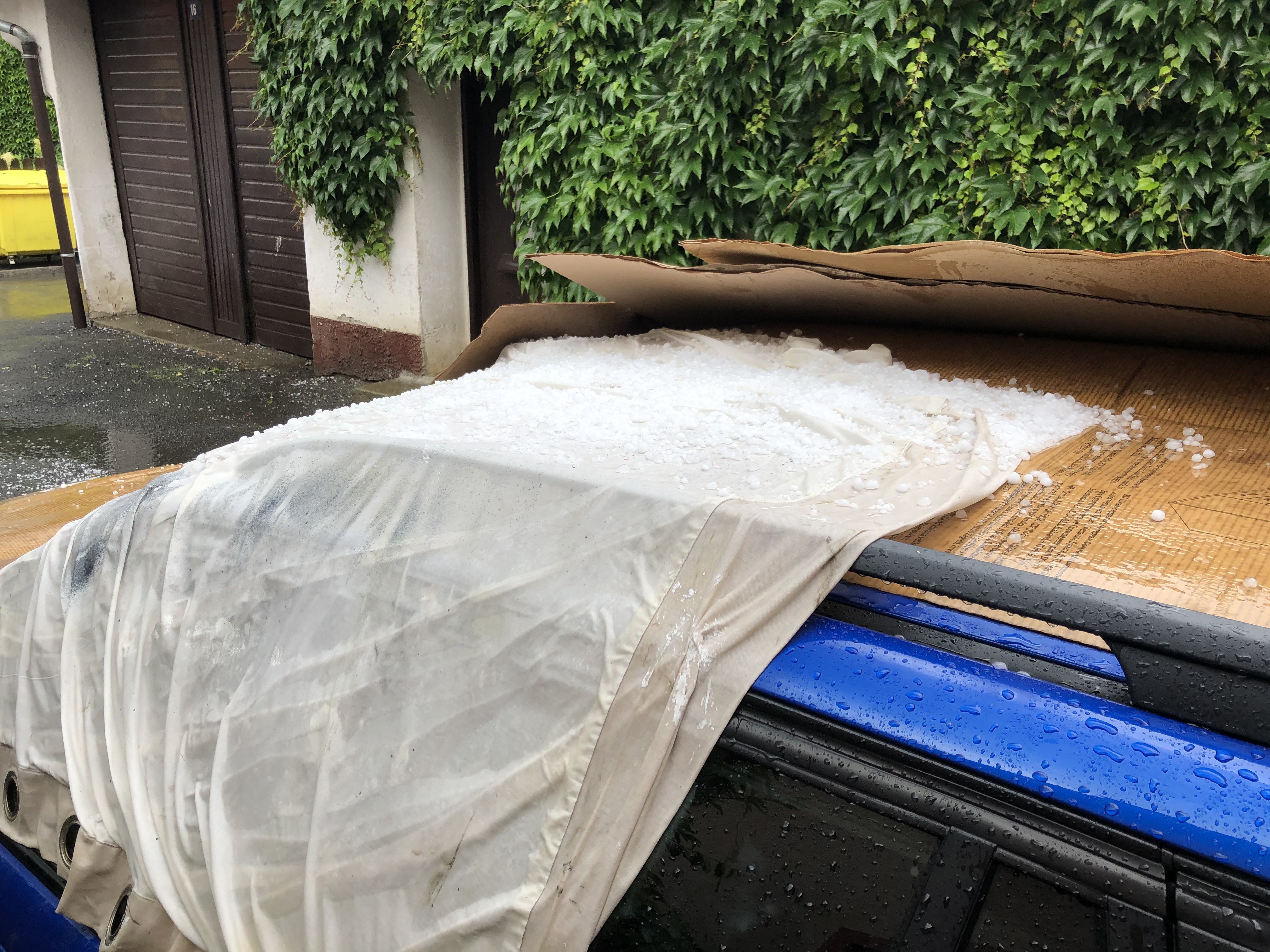

Naštěstí jsem byl zrovna doma...
- Příspěvky: 1484
No potěš. Tak něco takovýho mi zlikvidovalo pár let zpátky stříbrnýho dárce orgánů...
Vypadá to, že snad bez následků, ale nevím nevím, kdyby jsme to nepřikryli.... těžko říct, ale párkrát jsem tou kroupou dostal a vcelku to i bolelo
... na ZRu jsem stihl dát aspoň papíry na skla, ale na plechu jsem tam nic nikde neviděl, tak přeci jen ty festovní plechy tomu snad odolaly.
Jo tohle uz jsou docela velky kroupy. Z mych spise pocitovych vedomosti, je tohle tak ta velikost, kde se to lame mezi tim, ze to (stranou uplne papiraku) nic jeste neudela a ze uz to muze neco i zpusobit. Byt o neco mensi, tak bych se ani moc nebal bez prikryti, Byt ale o neco malo mensi, tak uz se bojim fest.

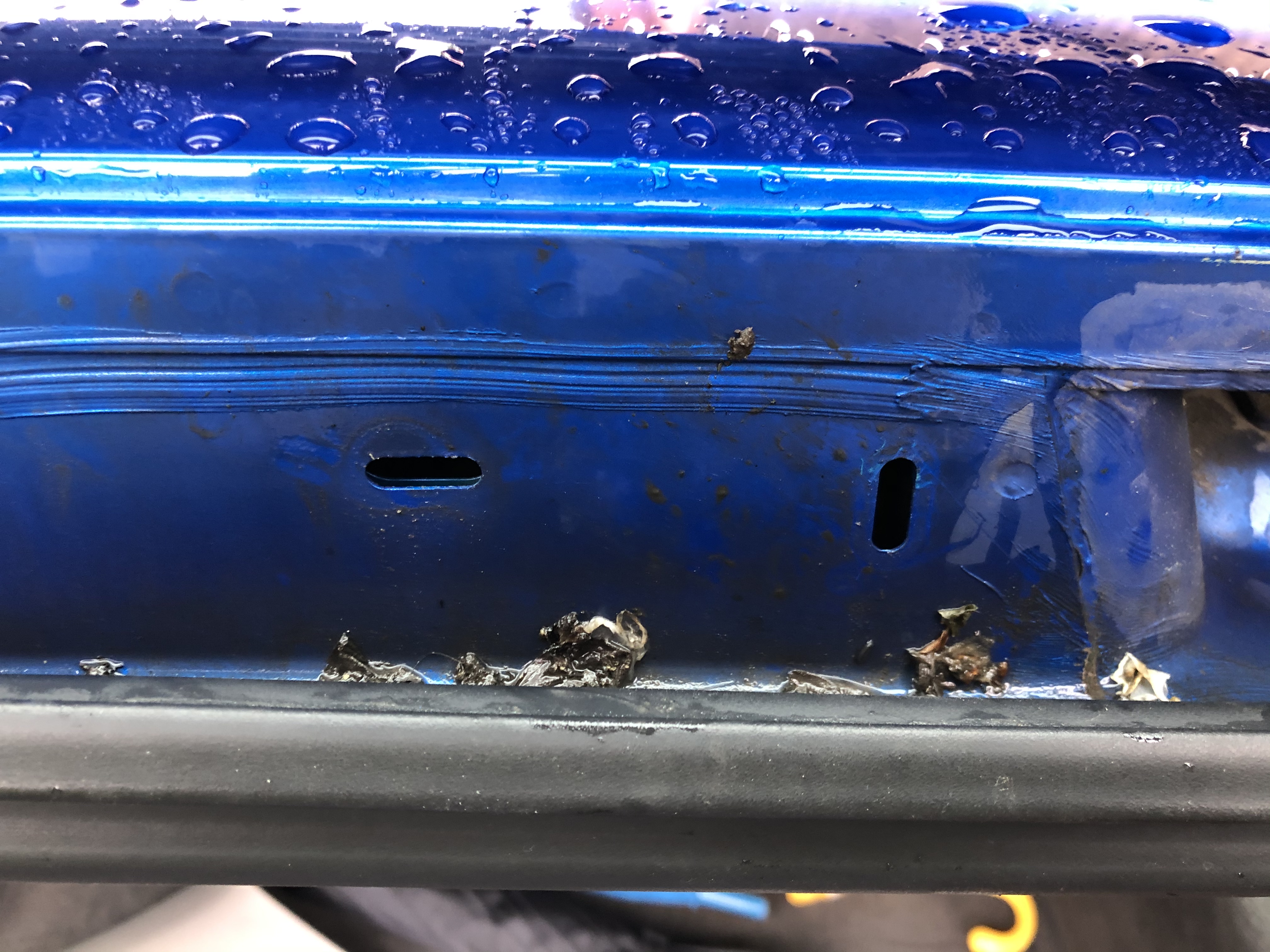

Tak mám rozdělaný pravý žlábek a .... tfuj tajbl!
Prasklinky, ta zdní mufna hagusu se vyšroubovala z karoserie, takže ta tam dost možná byla leta volná a kolem ní se to fostávalo mezi plechy. A nad předním sklem pod lištou taky praskliny v tmelu ako prase... no mám co dělat. Večer dám detailní info
