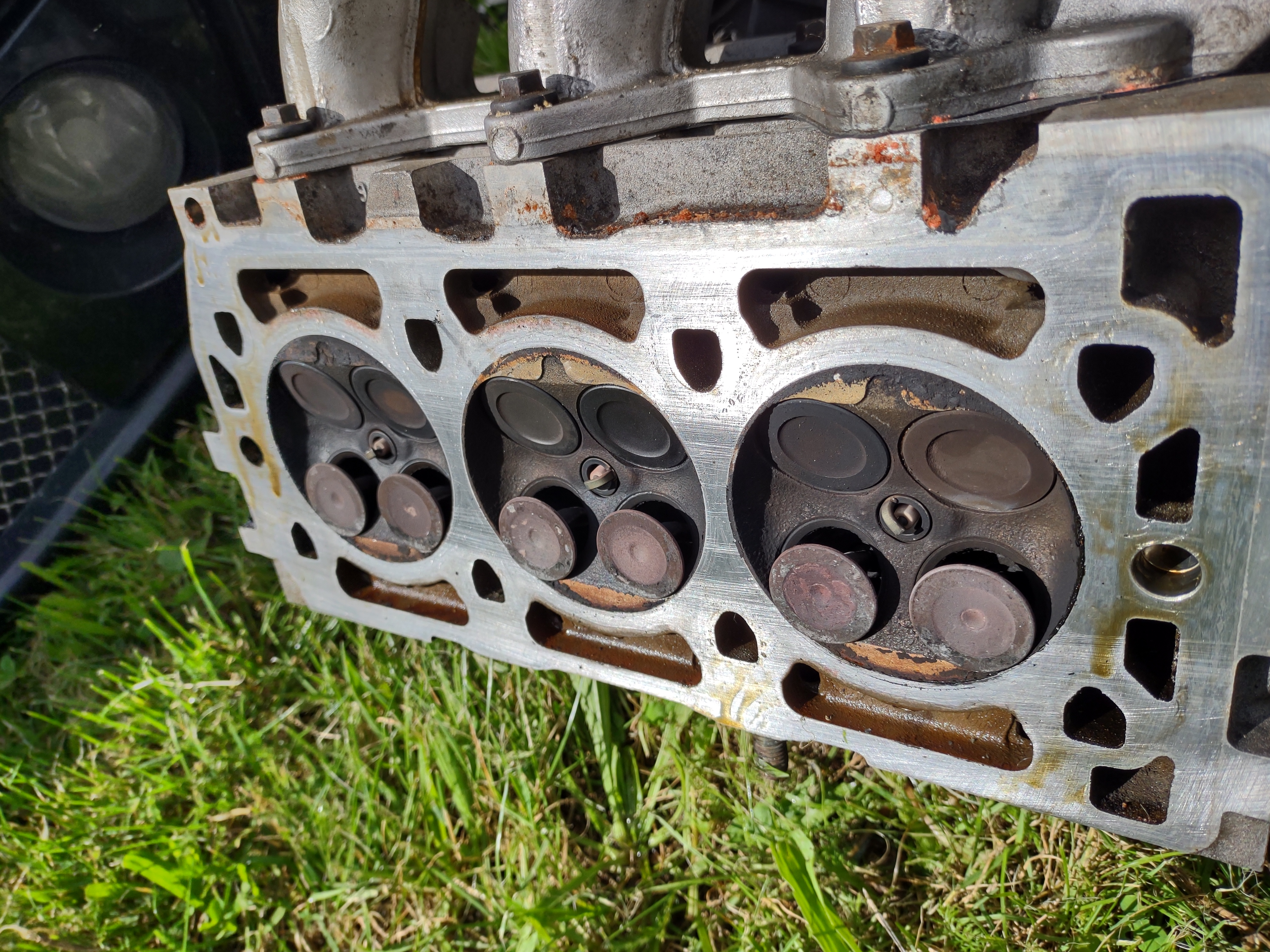

Už to nikdy nechci dělat... V jediný půjčovně kde mají žirafu ji poprvý za dva roky někomu půjčili a já to musel dělat růčo... Dorasovanej jsem jak kůň. Musel jsem sundat i zadní hlavu abych se dostal k zadním šroubům na převodovce... Ta zadní byla víc dorasovana než ta přední oo: podotýkám že v hlavě není žádná Vacka, ty ventily takhle zůstaly....

No super. Já měl žirafu a jámu pod autem, ale zase sem to dělal během tejdne třikrát msm: stupo:

Jsem s majitelem v kontaktu na FB. Auto mu přestalo jet a hlásilo chybu snímače vačky, pak asi tři měsíce stálo než koupil nový čidlo a začal to řešit a po výměně to tu chybu hlásilo dál a nenastartoval. Tak řešil kde je chyba a zjistil, že na přrdní hlavě nejsou tlaky a pak zjistil, že má pootevřený sací ventily a vůbec netuší proč a jak se to stalo...
pootevřený ventil následek sekleho nadzvedatka
Příspěvky: 1478
Příspěvek od michal.lom » ned bře 14, 2021 13:25
Lenham3: Nadzvedátko myslíš hydroštel?
Příspěvky: 2384
Příspěvek od lenham3 » ned bře 14, 2021 14:04
Ano ,už jsem se stim několikrát potkal
