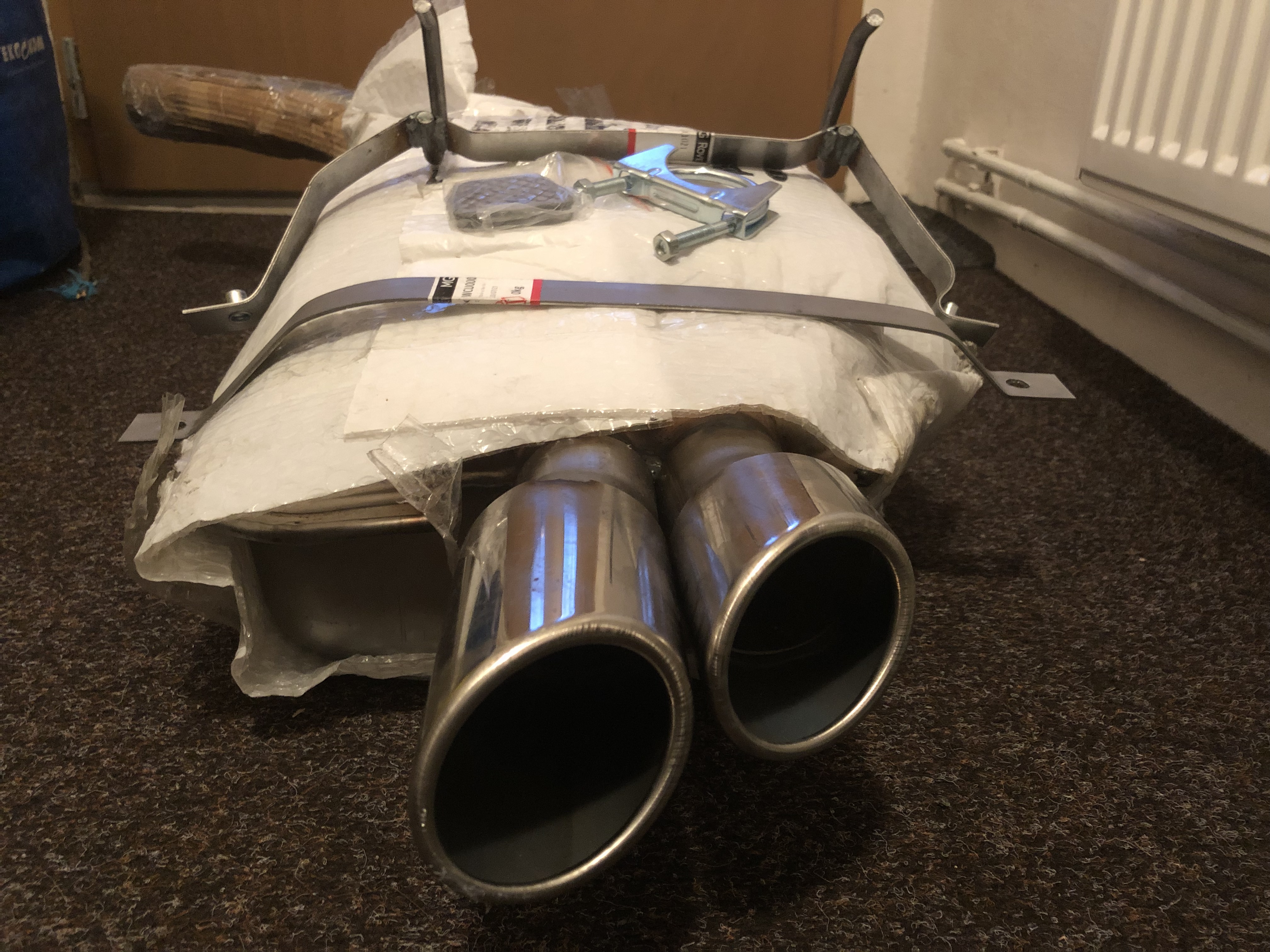

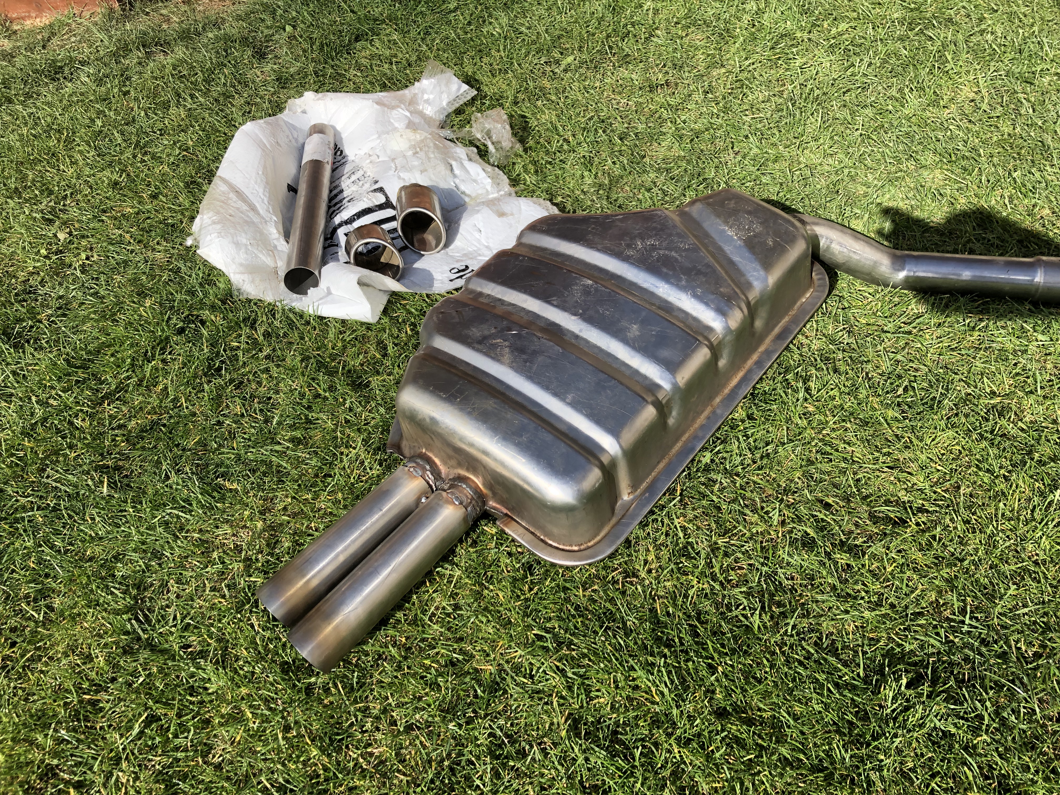

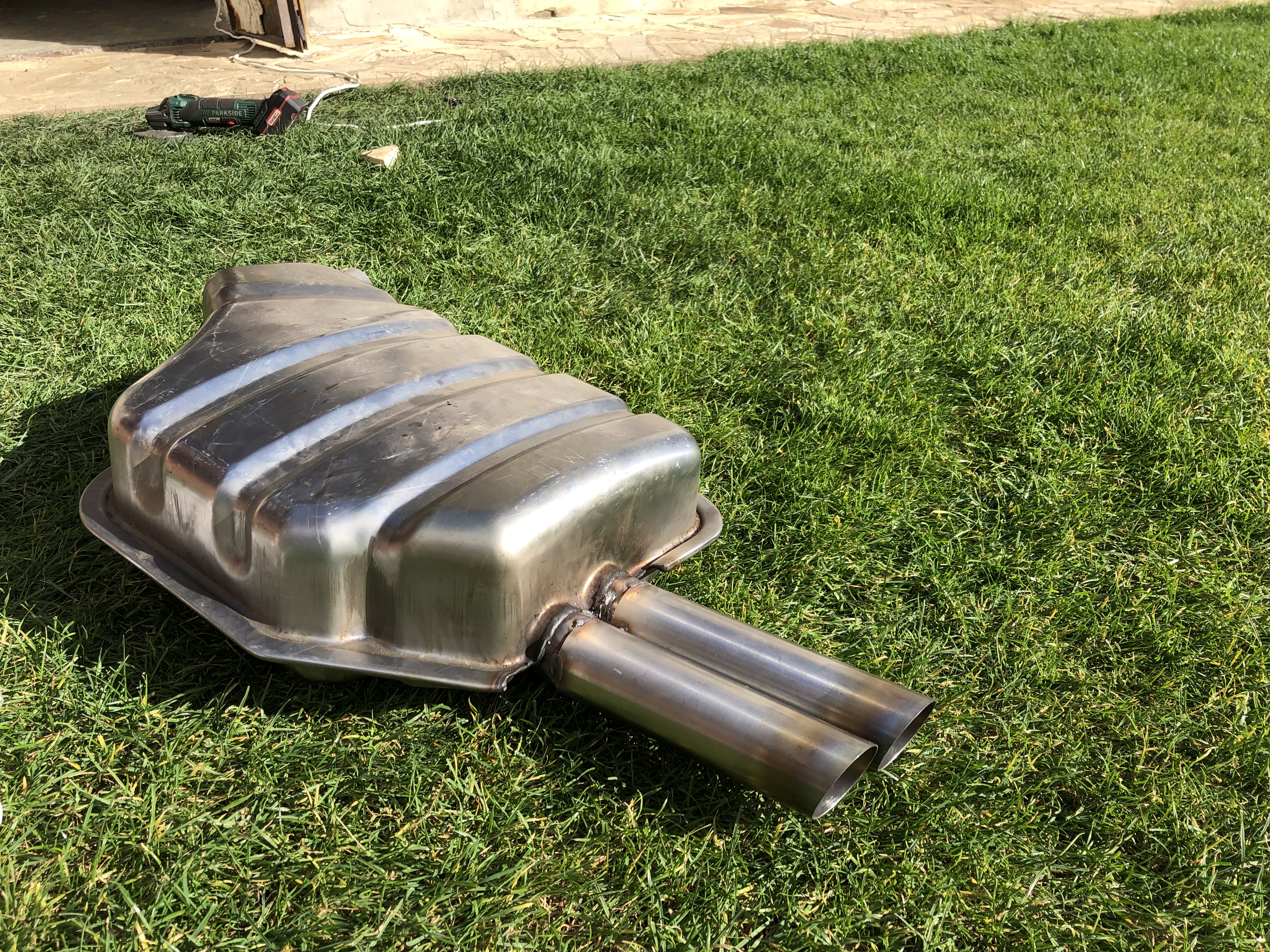

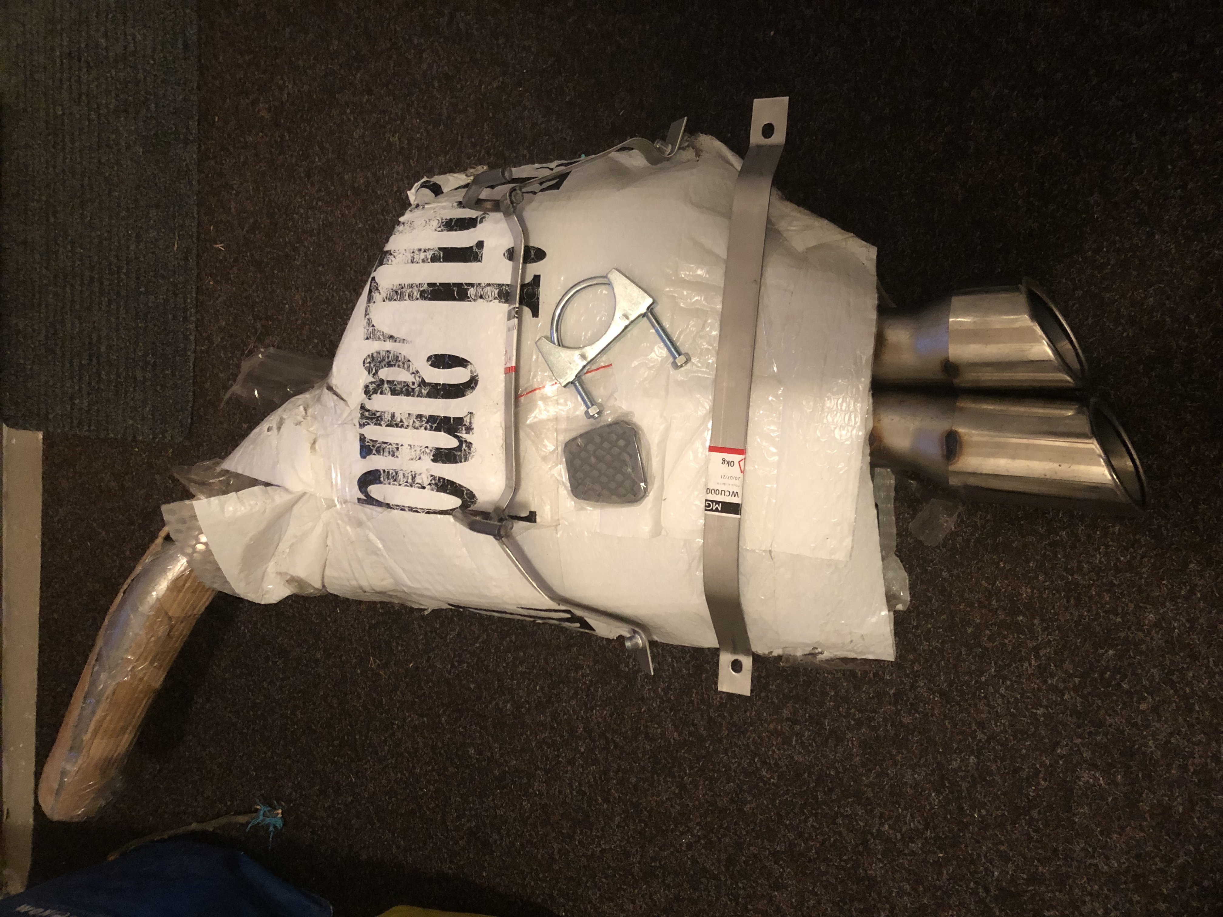

Tadá, po měsíci je véfuk doma... Jako nevím, ale ti DMGRS jsou tak trošku jelita. Mají nějaký objednávkový systém, potvrzení o objednání přijde a pak už nic. Vždyť to borec musí neskutečně otravovat, když mu pak lidi píšou jako co tedy s tou objednávkou je.... Po asi 14 dnech jsem mu tedy psal co jako a že to už odeslal a nemá info od dopravce. Tak pak to týden hnilo kdesi u lokálního přepravce a pak si to přebrala DHLka a už to šlo celkem rychle kupředu samozřejmě i s proclením. Takže vcelku výfuk, obruč a guma na pedál cca 6500 + 2400 poplatek, clo a DPH.
Nevybalil jsem to úplně, ale takto to vypadá vcelku fajne. Budu to muset odmastit a dám tomu nějakou povrchovku. Koncovky jako jo, nevypadají mrzutě, ale uvidím. Jsou tam naštěstí ještě přes mezikus nabodované, takže to budu muset obrousit a nadstavit, jelikož to je na Tourera krátké. Uvažoval jsem tam udělat něco fajného nerezového, ale na to asi peču. Nelíbí se mi ten úhel, jak jsou zešikma. Je to víc, než jak je nárazník. Tak možná jestli je neotočím o 90° ...
No pak budu muset vyřešit napojení na středový díl. Stejně budu muset koupit trubku na ty koncovky, tak jestli koupím spojovací trubku s větším průměrem a kolem trubky středového dílu namotám plech abych zvětšil průměr...

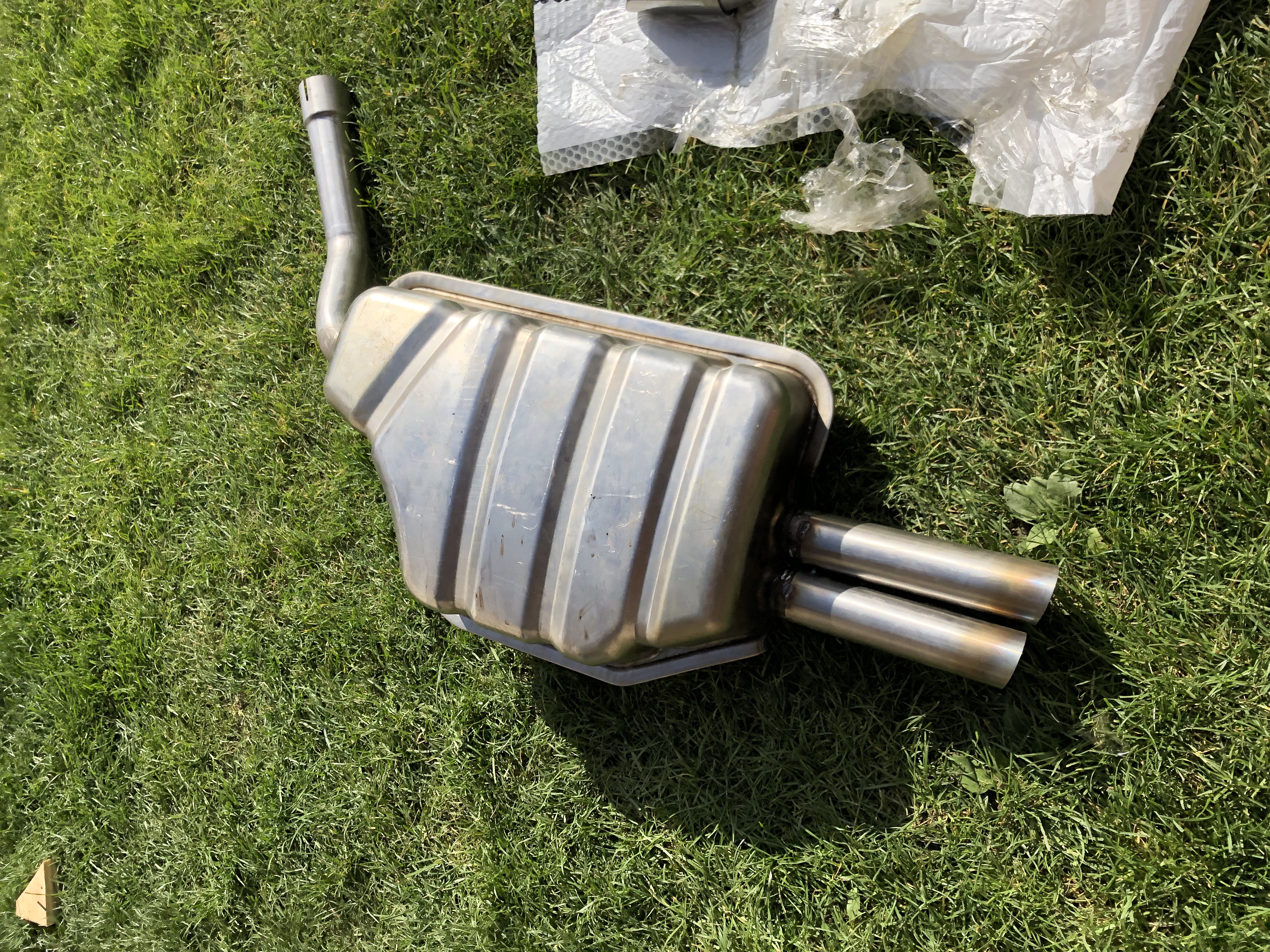

Minulou sobotu jsem měl takovou autovou. ZRo jsem postavil zpět na kola a dal mu trošku lesku a tu u ZT se mi podařilo odchytit souseda šikovného nástrojaře a pustili jsme se do vymazlení čajnského výfuku.

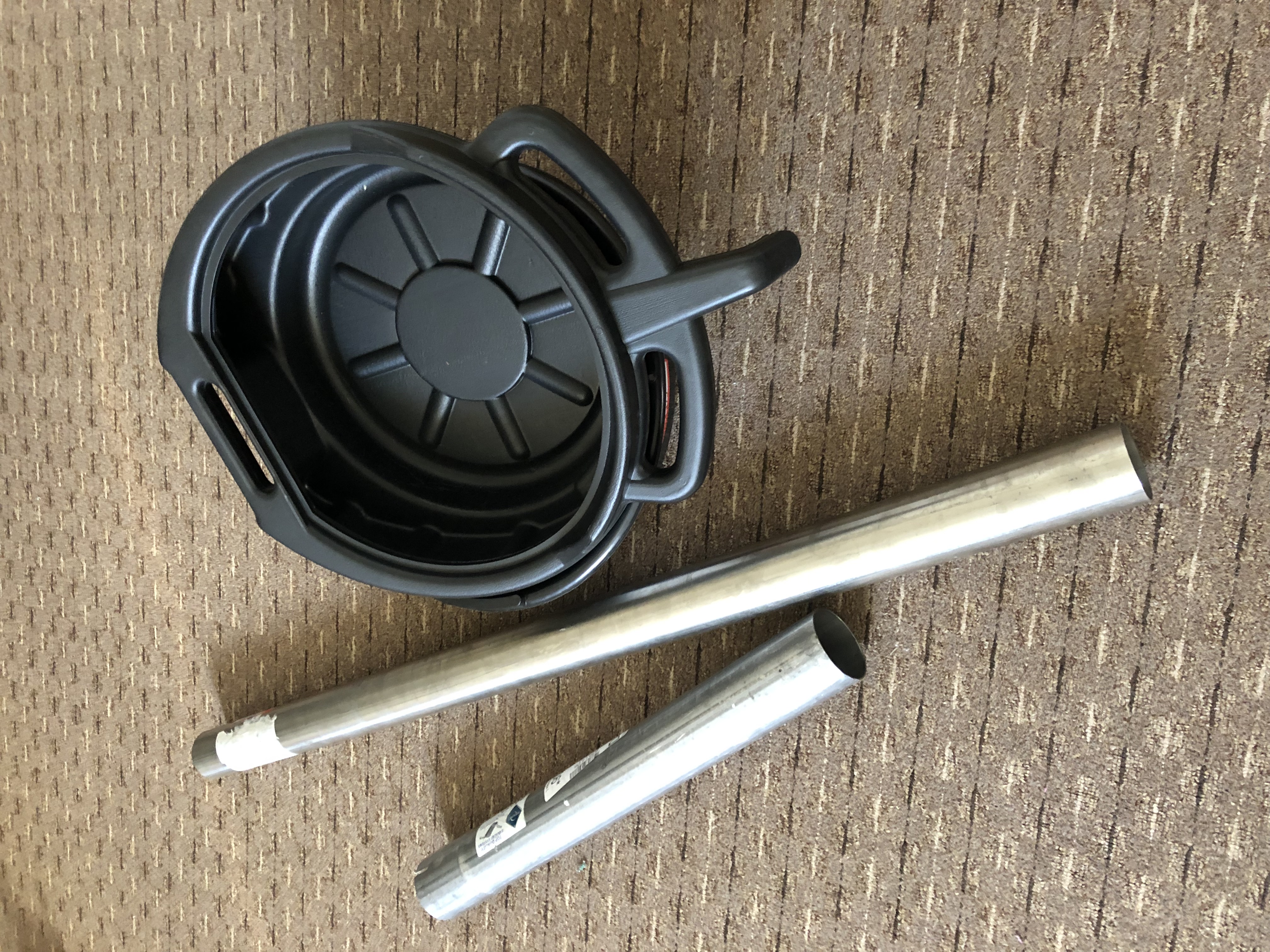

V týdnu před tím mi dorazila nerezová trubka a kus véfukové trubky pro nastavení potenciálně chybějící ze středové části. Té nerezové jsem se doslova lekl, jaká to je lešeňovka. Na koncovku 1,5 mm je asi fakt dost, ale prostě tenkostěnnou jsem tam nenašel. Na druhou stranu zpětně jsem koukal, že tato měla stejný průměr jako originál koncovky, takže fajn.

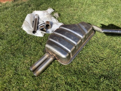

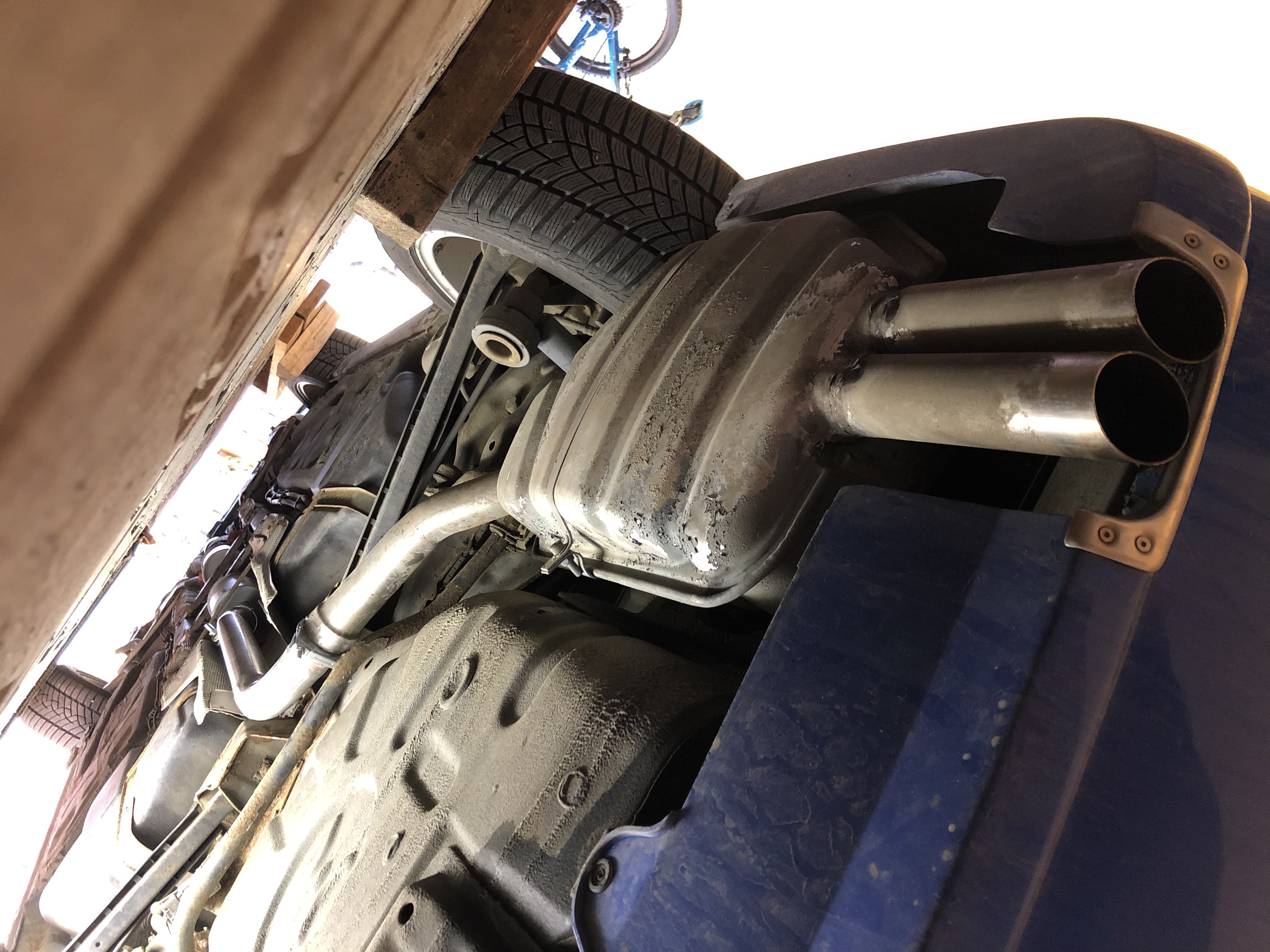

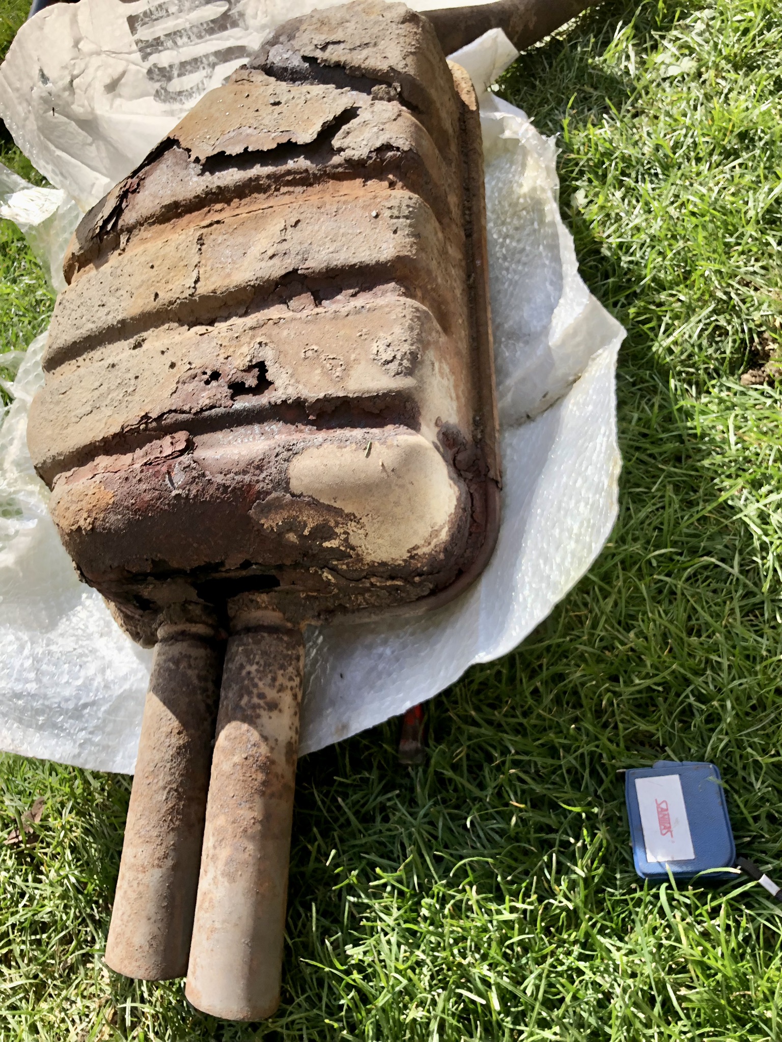

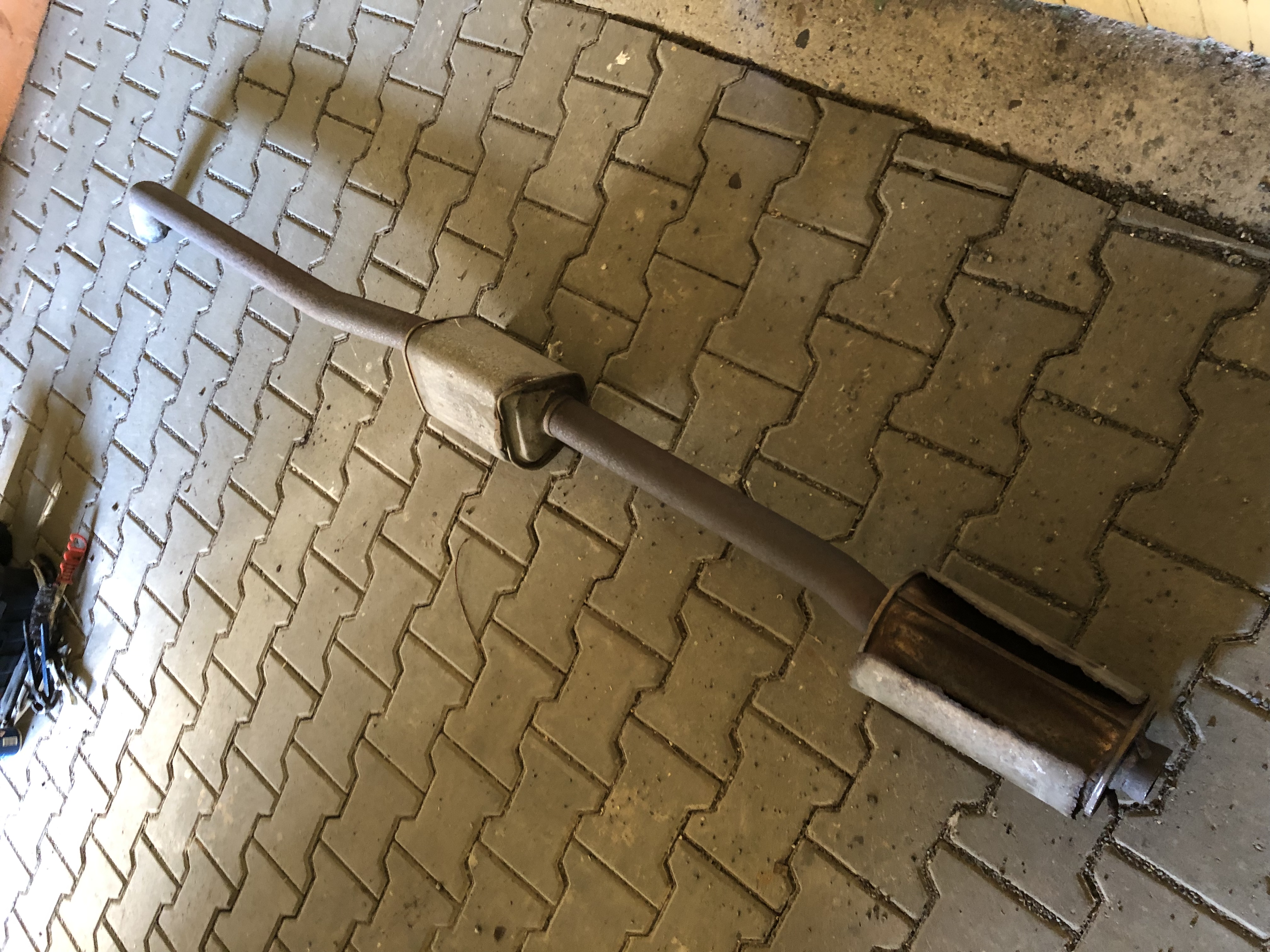

Vykuchali jsme z auta ven ten původní originál, který už byl doslova jen koulí rzi
To, co jsme vyvařovali před dvěma roky nad koncovkami bylo totálně odhnilé pryč a místo záplaty díra. Stejně tak díra shora a u vstupní trubky. No, prvně došlo k porovnání s novým číňanem. Co mě hne trklo, jak ten číňan je klasicky čínsky lehký proti originálu. A to už ten originál na sobě neměl hromady vrstev. I na lemu, kde jsou do sebe zalisované všechny vrstvy je vidět, že číňan ho má výrazně chudší. Váhově odhaduju byl tak na 2/3 originálu a jestli originál má cca 4 vrstvy, tak číňan bude mít max dvě.
Ovšem tvarově to vypadá, jak kdyby číňani lisovali opravdu pomocí stejného kopyta. Z vnějšku opravdu identické. Nicméně výstupy na koncovky jsou posunuté víc vně auta, takže je nutné je navařit trošku pod úhlem zpět.
A dalším pro mě příjemným zjištěním bylo, že proti originálu má číňan výrazně delší trubku. Odhadem tak o 10 cm. Čímž bylo jasné, že nebudu potřebovat použít tu nastavovací trubku na středový díl. Tak aspoň že tuhle pakárnu jsem si mohl ušetřit
Tedy pustili jsme se do výroby koncovek. Museli jsme odbrousit sváry/body na čínských koncovkách, což by nebyl problém, kdyby to neprolili až mezi ty dvě trubky, kam se nebylo jak dostat. Ale nakonec nějak sekáčkem jsme to vymordovali ven. Jako zkoušel jsem ty čínské koncovky pak přiložit do výřezu pro výfuk, ale jak oni je mají takové masivní a chromované, tak to v tom nerezovém originálním rámečku vypadalo moc napěchované a bez vůle pro nějaký pohyb. Takže tam jsem neváhal ani chvilku, že jdu s vlastními koncovkami správnou cestou.
Bohužel, průměr té výstupní trubky z výfuku jsem měřil tak nějak dost hrubo skrz to, jak na tom byla navařená ta původní koncovka a po sundání jsme jistili, že je mírně větší, než vnitřní průměr nerezové trubky. Takže jsem musel výstupní trubky trošku nakrabatit, aby na ně šlo namlátit krásně uříznuté nerez koncovky, které jsme naměřili podle originálních včetně zkosení. Tím, že jsem je na to musel nabouchat palicí jsme získali možnost výfuk hrubo napasovat do auta a koncovky plus mínus naštelovat do otvoru v nárazníku. A pak už je stačilo jen zafixovat pár sváry.
Jo a sranda..... jak jsem na souseda vytáhnul tu nerezovou trubku, že z toho chci udělat koncovky, tak se mu rozsvítila očíčka a "budeme žíhat a dělat barvičku?"
Se stihl zeptat dřív, než jsem ho sám o to chtěl poprosit, jestli to nezkusíme
Tak jsme tomu dali propanbutanem trošku barvu, ale ve výsledku to stejně není vidět, protože jsou koncovky schované.... ale tak sranda
V pondělí jsme měli doma malíře a jelikož jsem ho od práce zdržoval konverzací na téma auta a cyklistika, tak jsem si naordinoval povinně, že musím odpoledne jít něco dělat, ať má klid na práci. Tak jsem šel výfuk finálně dát do auta. Přes víkend jsem ho totiž celý nastříkal zinkovou základovkou, ať to vydrží aspoň o měsíc déle nezrezlé
Ale napasovat to tam.... jako asi jsem ve finále byl rád, že je číňan lehčí, protože už tak jsem měl po víkendu a stěhování kvůli malování ruce mrtvé a asi půl hodiny v kuse mordovat ten výfuk do mimochodem nové obruče, bylo peklo. Středovou trubku jsem musel ještě tak o 5 cm zkrátit a i tak je trošku mimo střed. Ale nevypadá to, že by někde klepala. Jen nechápu, jak tam mohli nedát někde nějaký úchyt. Jsou dvě gumy až vpředu u katu (vytahané tak, že to vlastně na nich ani neleží) a pak až obruč koncáku. Měl jsem pochybnost věřit jedné sponě, kterou stáhnu koncový díl na střed a uvažoval jsem o tom tam dát pro sichr nějaké body. Máznul jsem to tmelem a když jsem koncovku do otvoru napasoval hezky na střed a pořádně to dorval, tak to na mě působilo celkem pevně, tak jsem to nechal být.

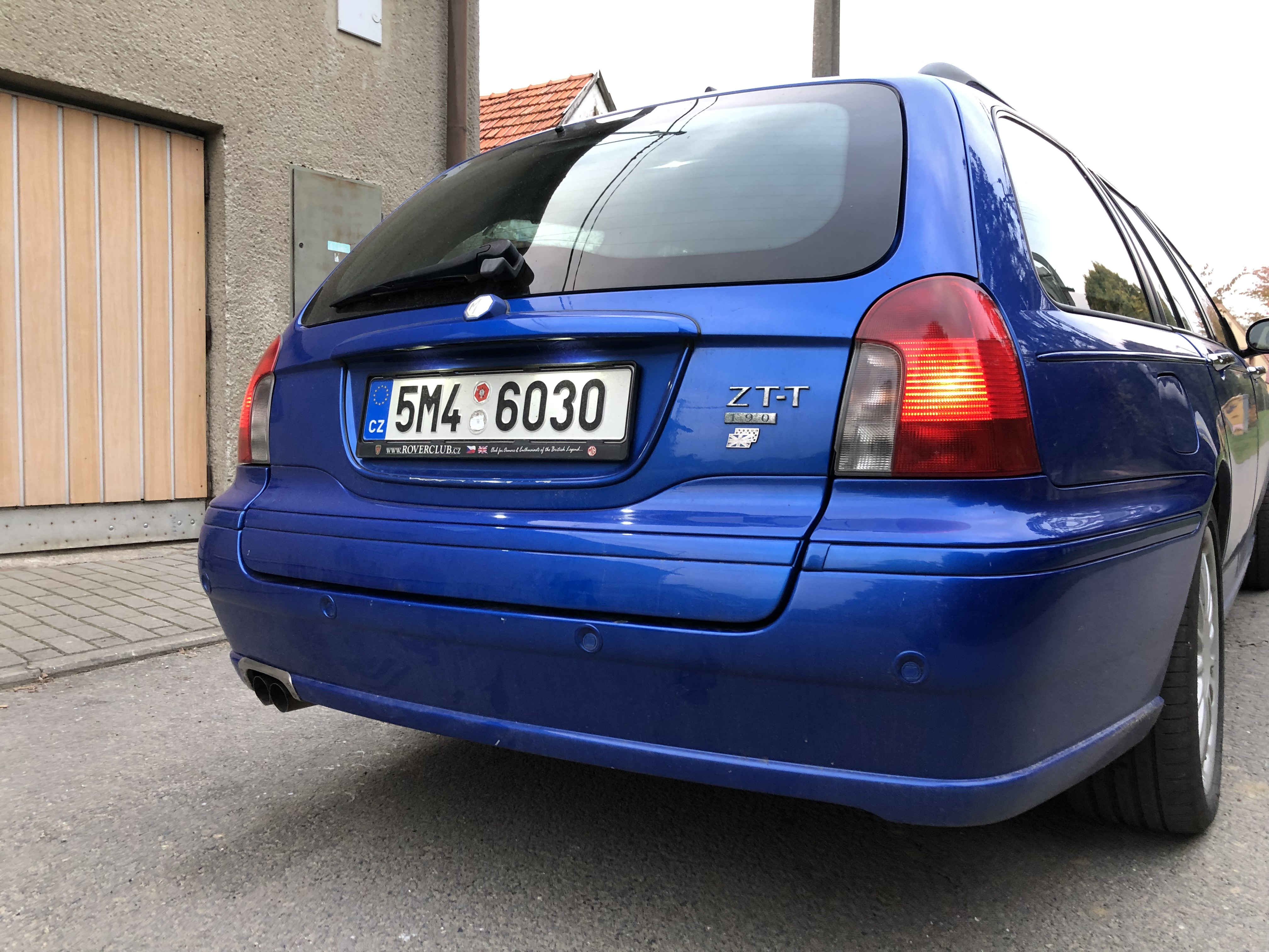

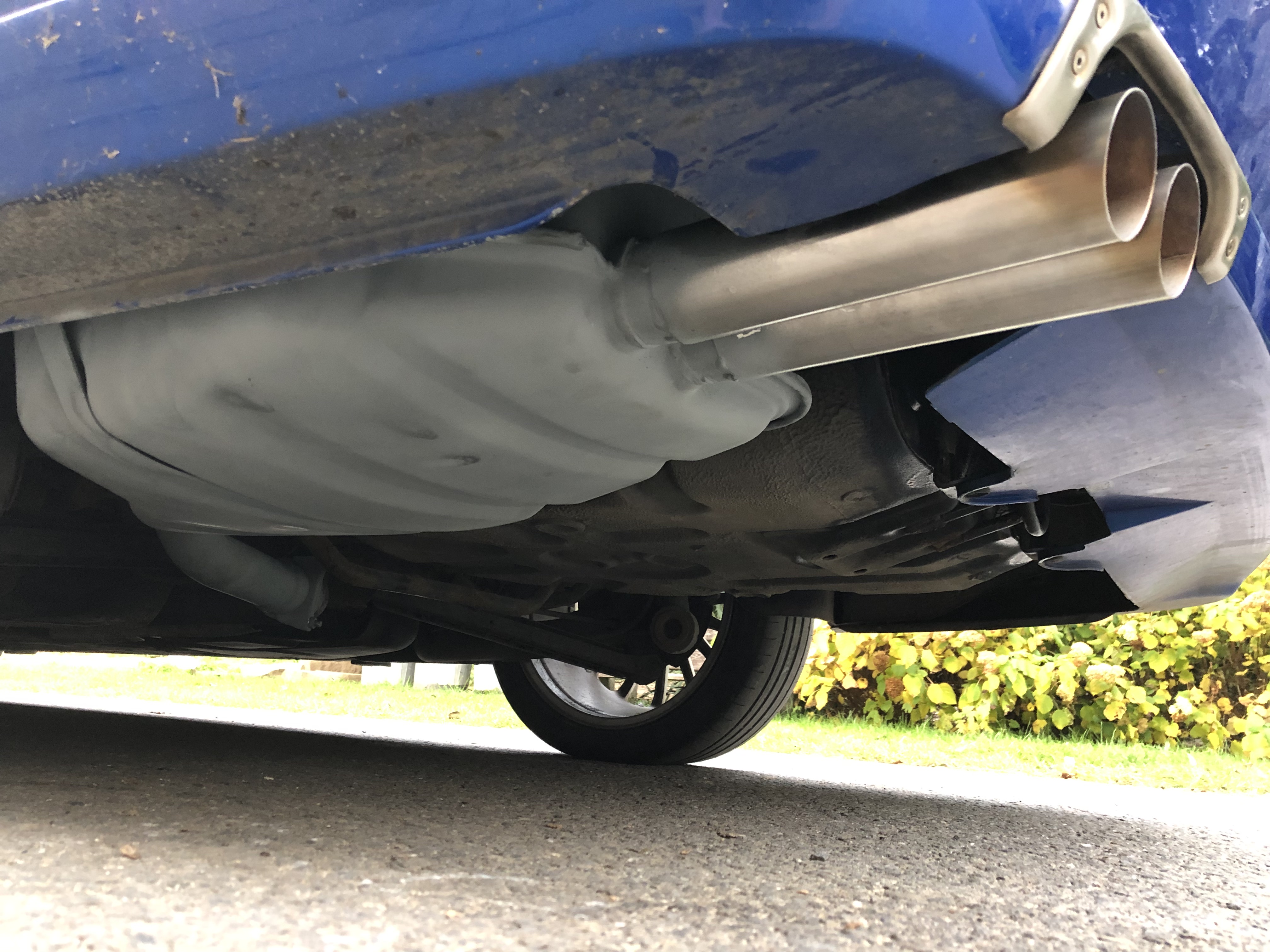

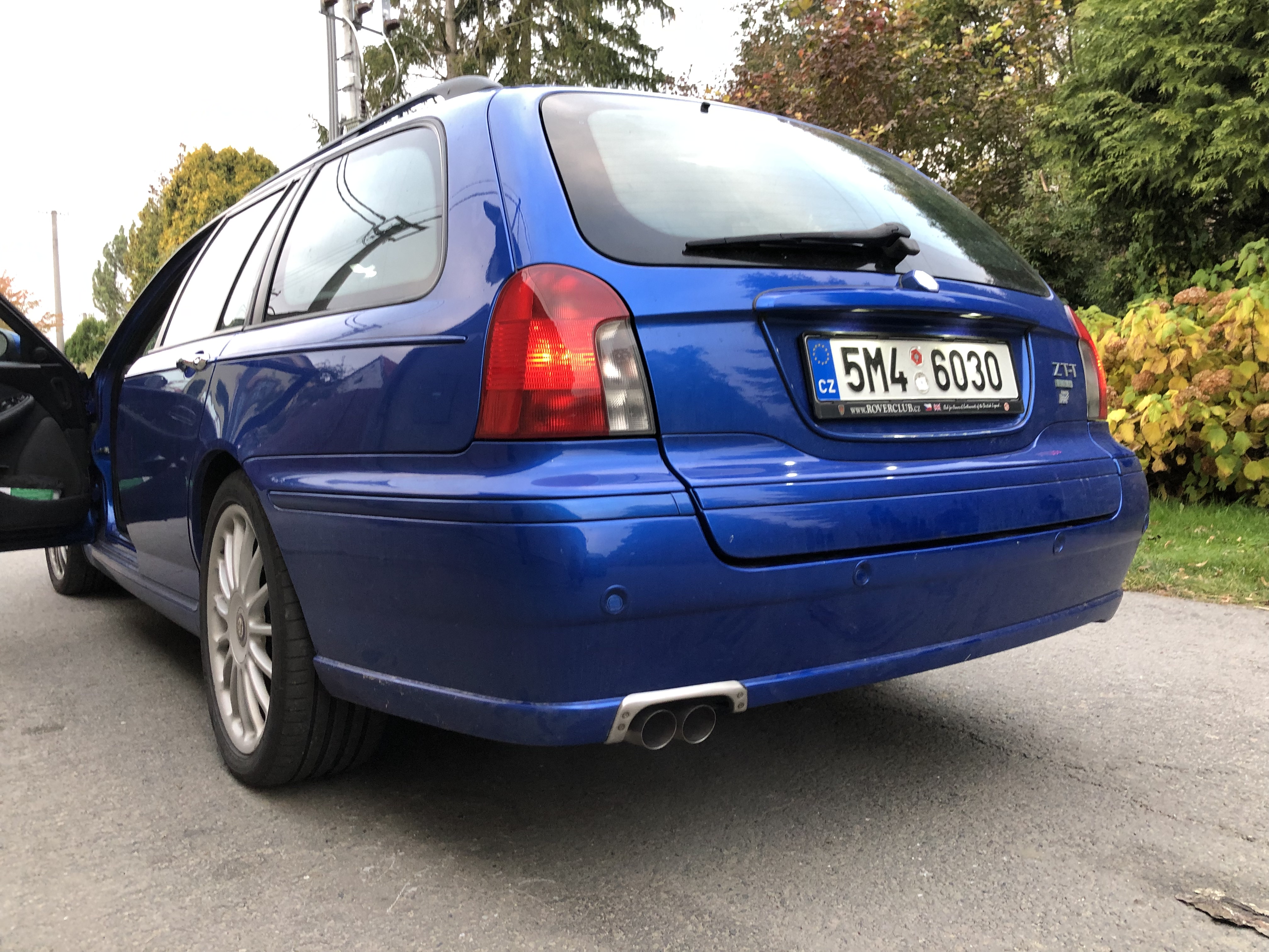

No.... je to tam
Vypadá to luxusně. A zvuk..... fůůů.... jako originál
Až mě to zase štve, jak je to tiché a kultivované. Nebo spíš proto, že teď je slyšet to, jak to netěsní kdesi vpředu
Suma sumárum.... materiálově me ten výfuk vyšel cca na 10 tis. Protože výfuk, obruba, debilní daň a clo, trubky na koncovku a řekněme nějaký náklady na to tu koncovku vyměnit. Bohužel není to levné a vychází to tak dráž, než kdyby se mi podařilo koupit originál (tak tři roky zpět jsem ho v německu ještě viděl někde skladem). Navíc originál popravdě má potenciál vydržet mnohem déle, protože číňan prostě materiálem ošizený je.

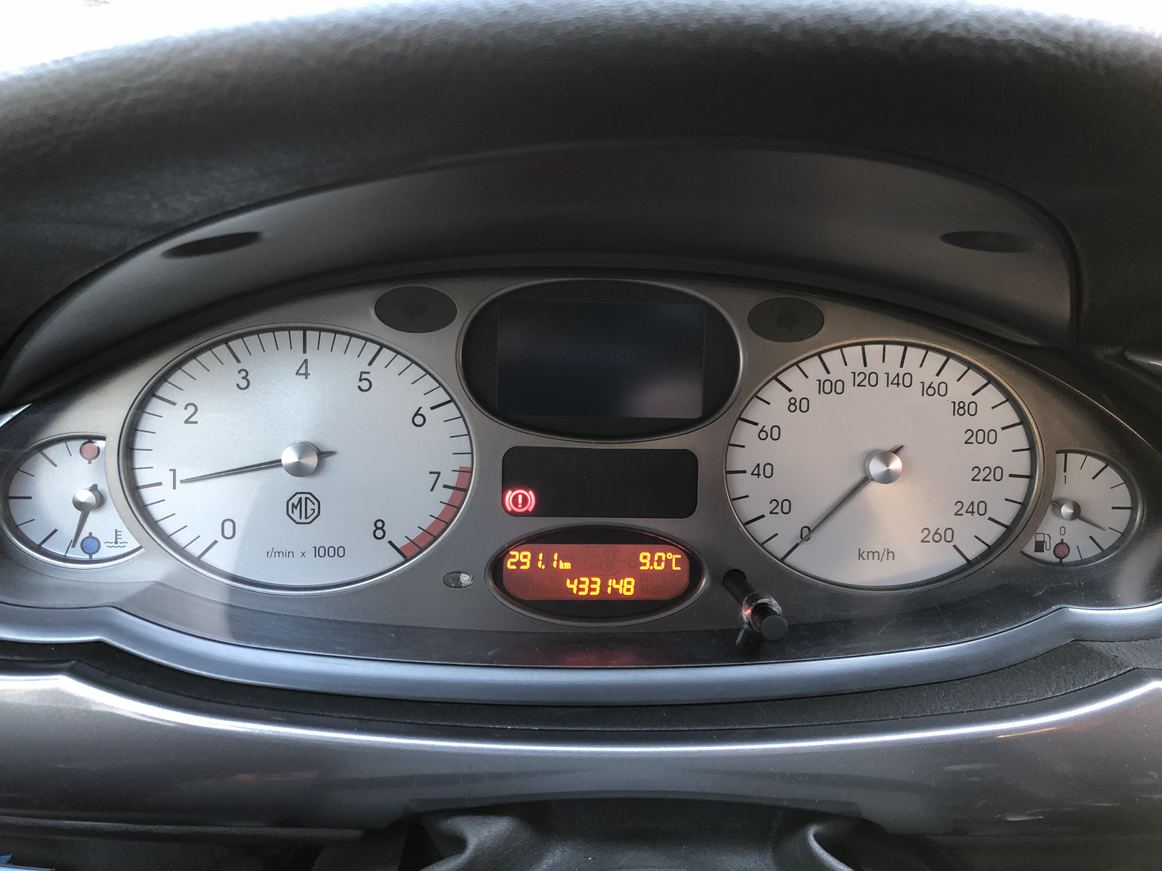

cca 433.200 km

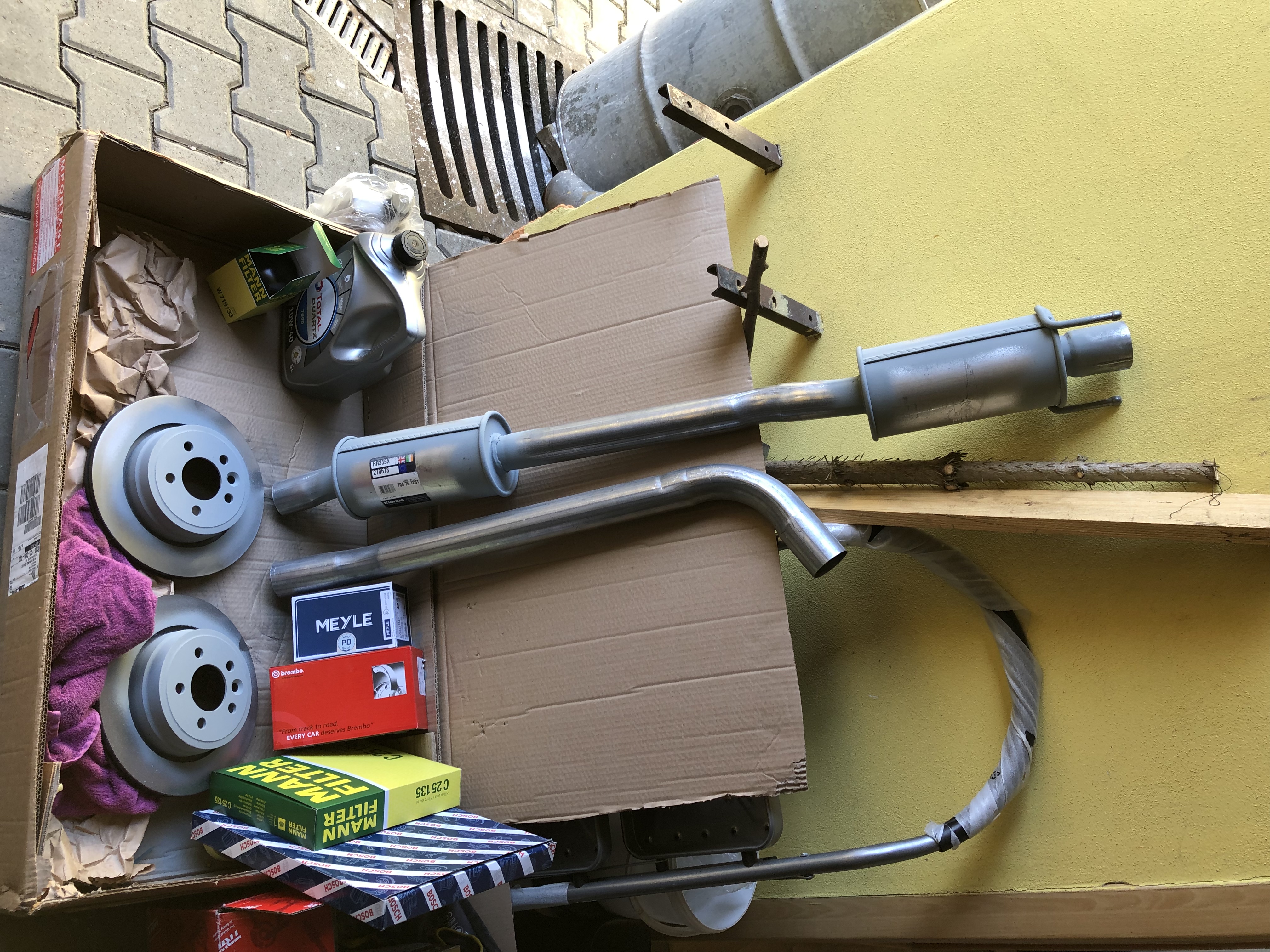

Pak mě čekal středový díl výfuku. Nechal jsem si poslat z Německa střed s tím správným největším průměrem trubky na ZT190 (tu se dá sehnat jen ten slabší) od Klariusu. Akorát blboni, aby se jim to vlezlo do krabice, tak mi ho fikli a poslali k tomu spojovací trubku. Starý střed jsem tedy musel za katem vyříznout pryč. No.... když jsem viděl, že na něm byl jen odhnilej vnější plech na předním tlumiči, tak jsem začal chvilku pochybovat, jestli to vlastně bylo nutné měnit. Ale zvukově někde problém byl i přes novej zadní díl. Ale když se mi tam nakonec podařilo nějak napasovat ten novej, tak je to hodně moc znát. Až mě to trošku štve, jak je to tiché, takže od výfuku nejde téměř žádný zvuk a uvnitř jde slyšet vysloveně jen motor a ten sám o sobě zní spíš jak tříválec
..... ale ok... další věc, kterou už do smrti nebudu řešit
Bohužel zadní brzdy už jsem nestihl a tak jsem na technickou jel trošku s obavou, jelikož už pohledově ty zadní kotouče jsou ekl - jsou to původní kotouče, se kterými jsem auto koupil, které už byly jeté a stočené. A dokonce na jedné straně jsem je vypálil po té, co se sekl pístek. A tedy i ručka už nic moc.

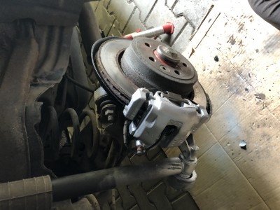

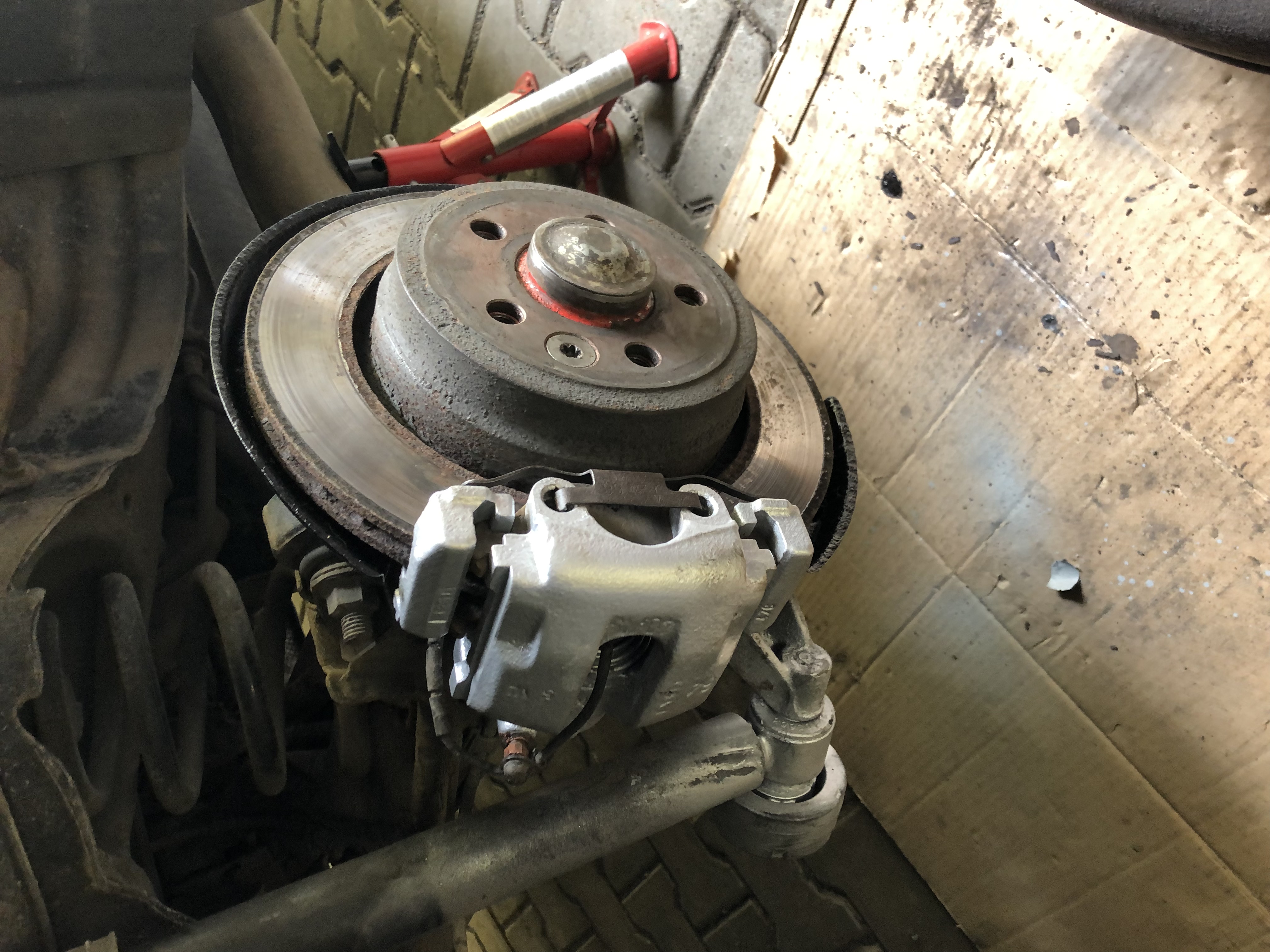

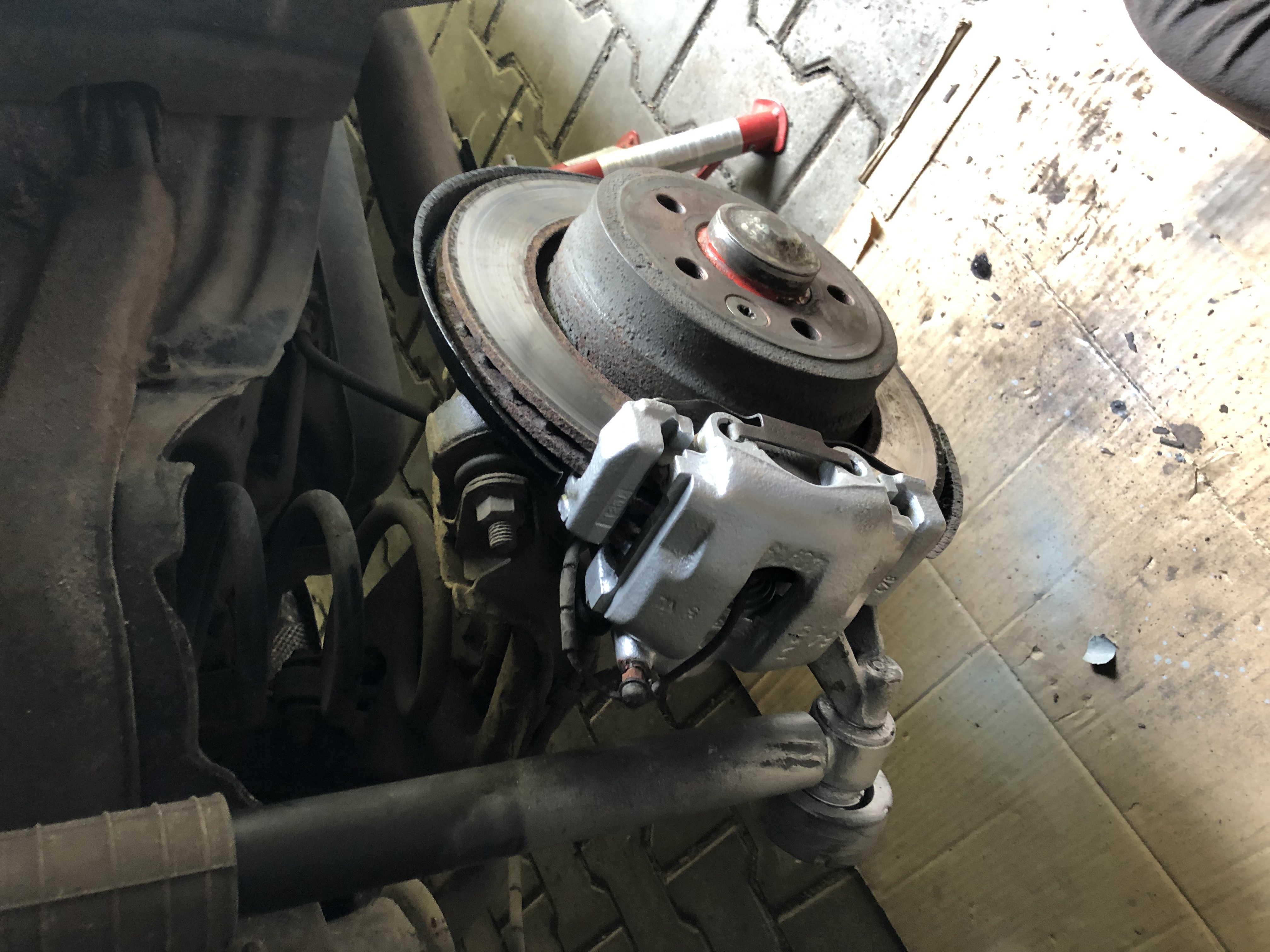

A tedy nějaký víkend po té jsem se pustil do zadních brzd. Ale ouva.... jsem na to zapomněl, ale na té straně, co se mi to kdysi vypeklo, byla blbě nasazená manžeta na pístku a pístek samozřejmě ohnilej. A když jsem ho zatlačil a hodil do toho zkusmo novej kotouč a desky, tak se to hryzlo a měl jsem dost problém to rozebrat. Tak trošku na nas*ání, protože jsem měl už rozebranou i parkovací brzdu a musel jsem to tedy všechno staré hnusné vrátit zpět. Tak jsem aspoň udělal to, co jsem měl v plánu a to že jsem kartáčovým kotoučkem ojel brzdič a ten zadní štít a tak nějak středně na prase to stříknul zinkovou základovkou a pad nějakou epoxidovou barvou na třmeny. A pak vše poskládal zpět. Takže aktuálně třmen vypadá nádherně a je v něm prasečí kotouč
Jo a šel jsem objednat pístek v celé sadě a blb jsem to objednával z kategorie pro ZT 260, z pod které se musí hledat větrané kotouče a samozřejmě že jsem se moc nezamyslel a přišly mi 42mm pístky místo 40mm
.... takže to musím poslat zpět a objednat znova. Ale mají v tom katalogu fakt binec.....
Takže čekám na matroš a taky na víkend, kdy vůbec budu na to mít čas... s tím je to bída a vůbec mi nevadí, že zima ne a ne odejít, protože přezout fakt nestíhám žádné auto
