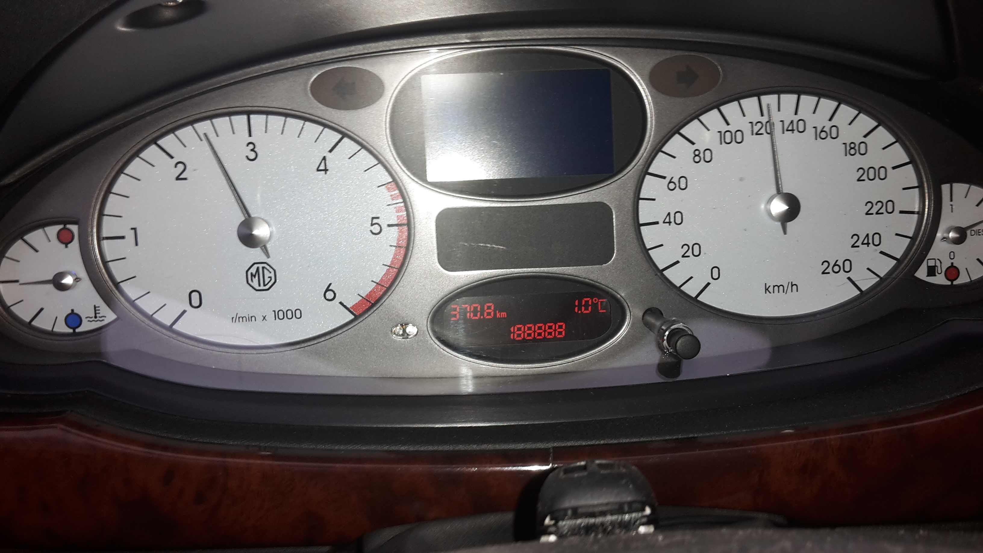

gTak po dlouhé době. .... nakonec to bylo jen ložisko které po raně na kolo zaujalo asi malinko jinou pozici a chroupalo pak piskalo a pak šlo weed:
No a od jara jezdím a jezdím až dnes cestou do Hungary se změnil zvuk a bude se brzy měnit výfuk. msm:
188888 km

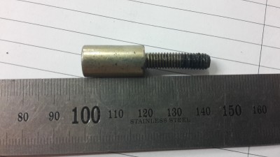

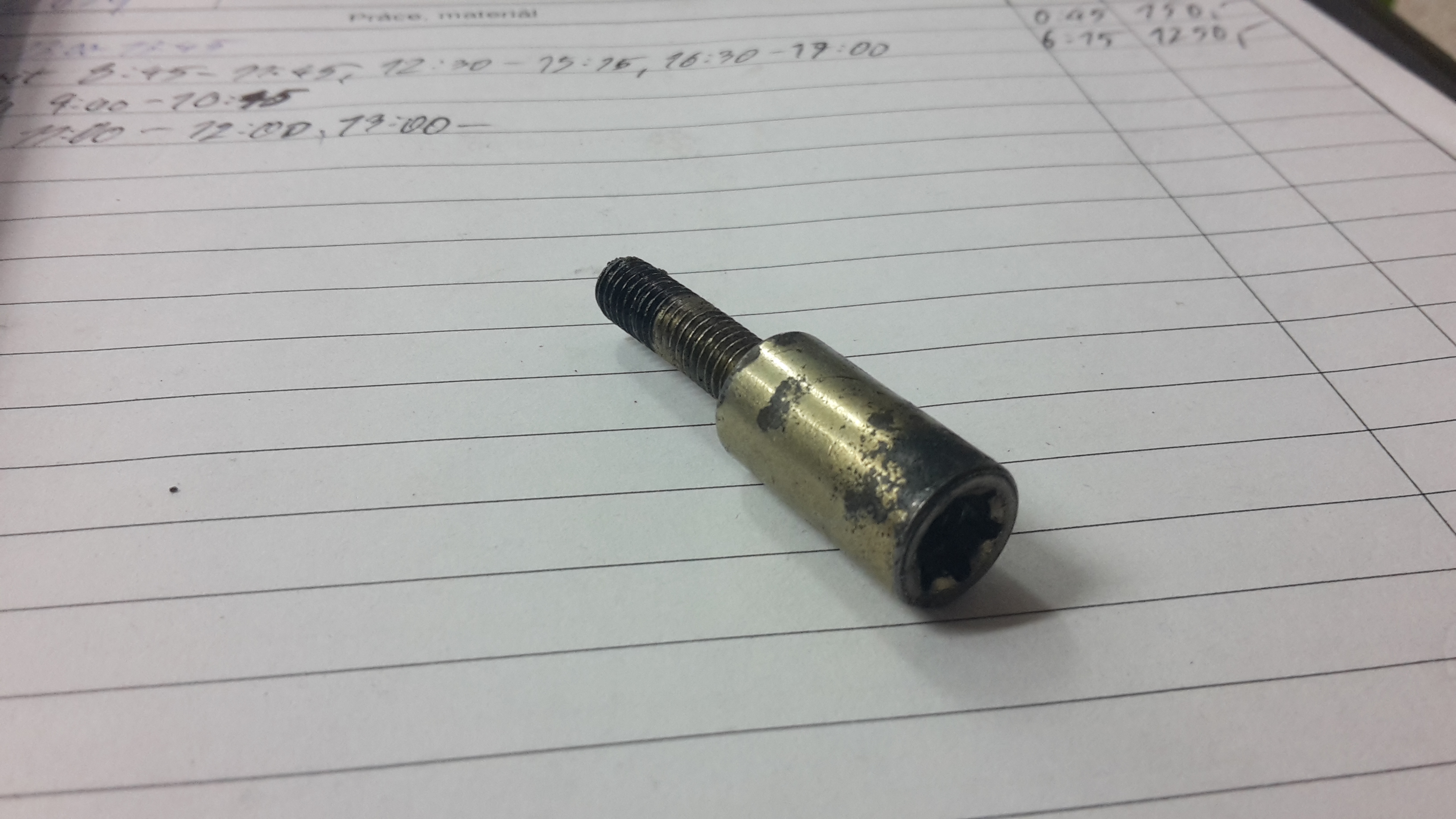

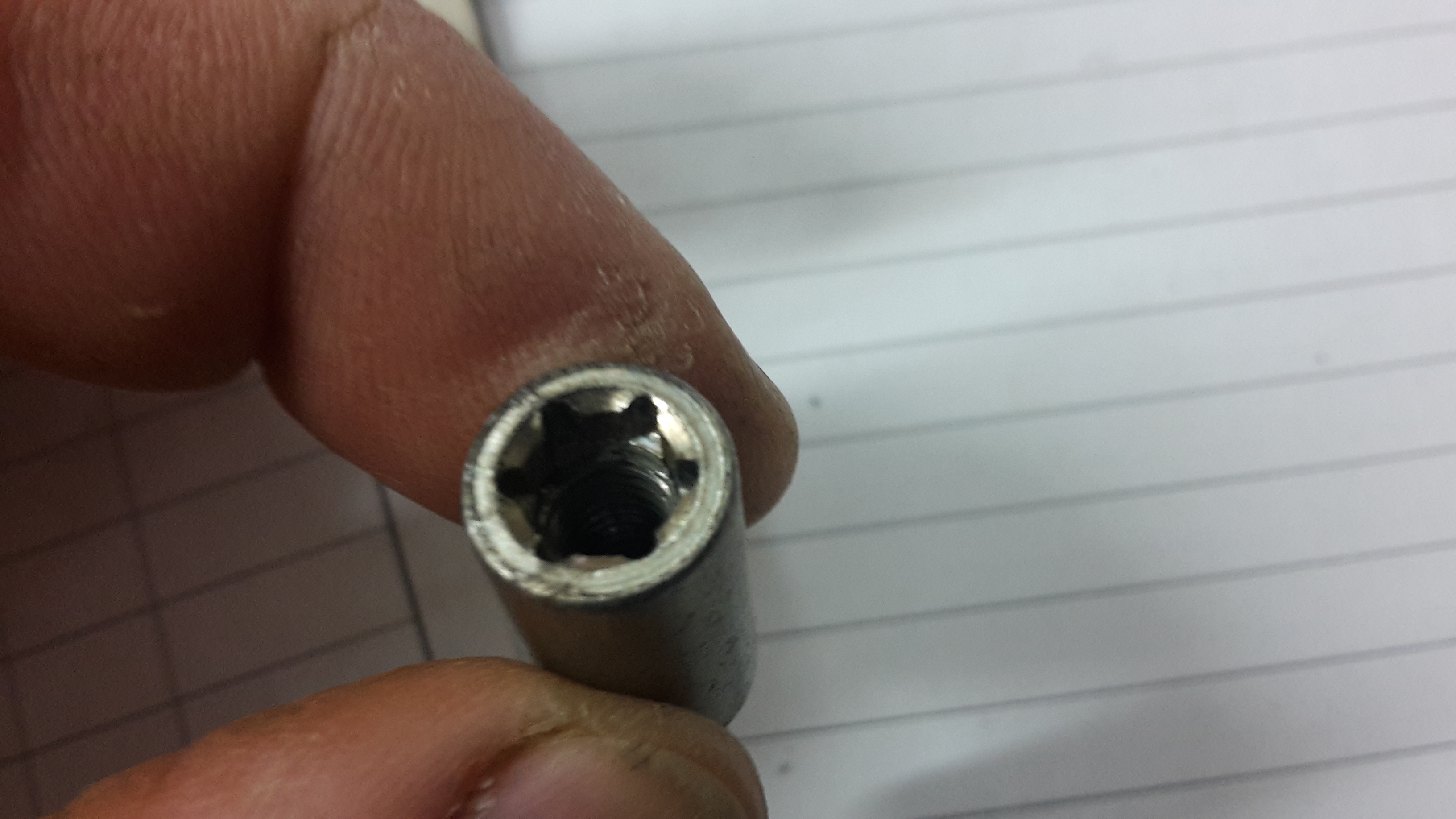

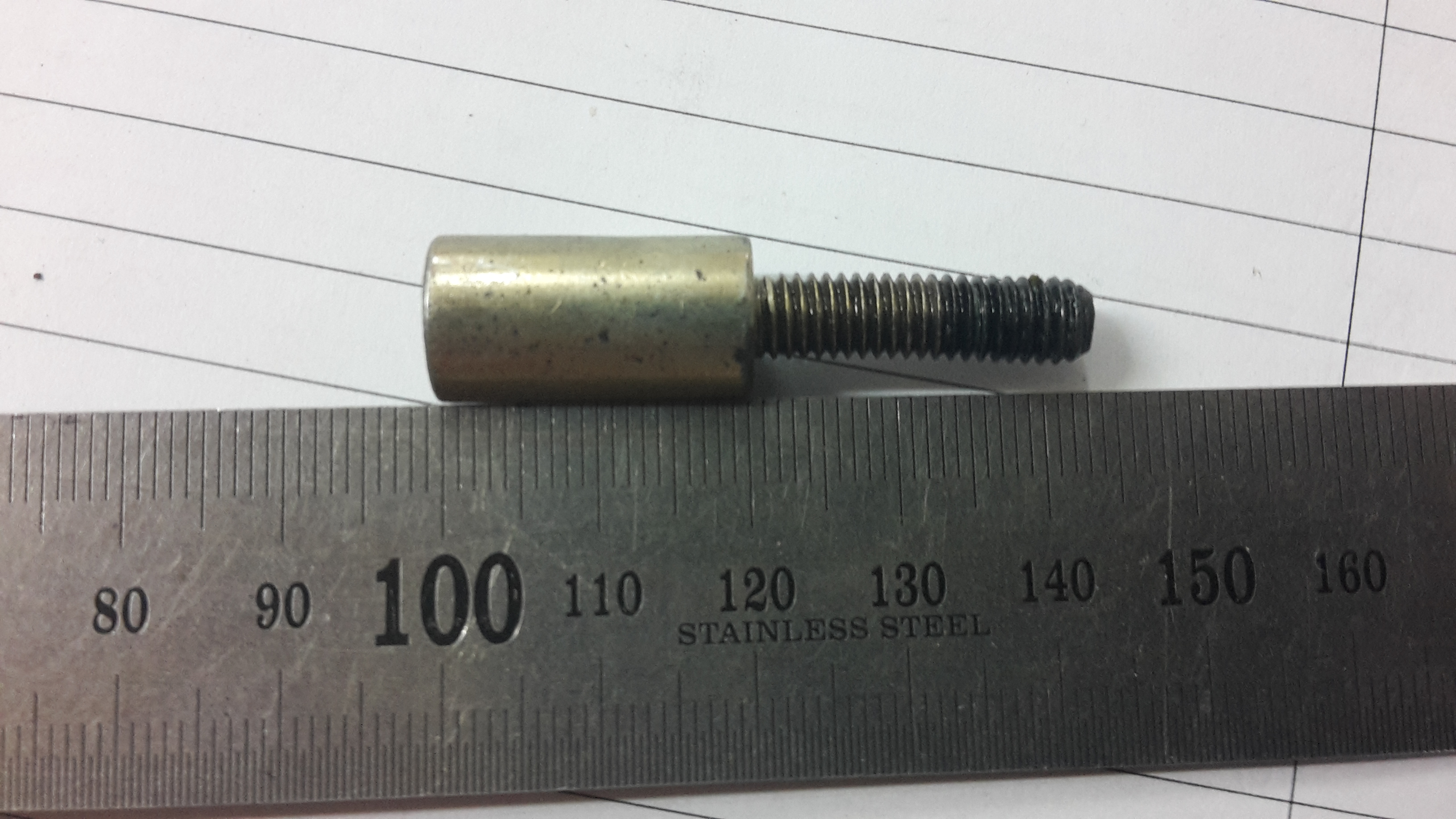

Když jsem chystal hlavu na rovnání, sundal jsem i víčko na okroužek vačky. Jeden šroub jsem poničil a druhý rovnou utrhl. A teď nevím kde ho sehnat. Tedy kde dva šroubky sehnat. U Rimmersů jsem ho nenašel, ani u LR, ani BMW. Nevěděl by někdo ? Díky.

Co zkusit pohledat něco z BMW ? Tady bych to viděl leda na nějaký šroťák :roll:

Kamčo, Keny psal, že u BMW neuspěl ;-)
A co zkusit Lenhama, nebo Mirdu? Věřím tomu, že takových bazmeků budou mít z rozebraných motorů doma plné krabičky.

No on hlavně každý manuál píše, že se to v žádném případě nesundavá. A že když se to sundá tak je šroub v háji. Je lepený a tím pádem buď praskne nebo se natáhne atd. msm:
Ano moje chyba. Zadal jsem odstrojit hlavu a tak je odstrojená, no hi: Tak teď už jen někde sehnat a vrátit zpět weed:
