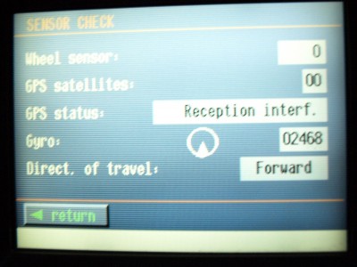

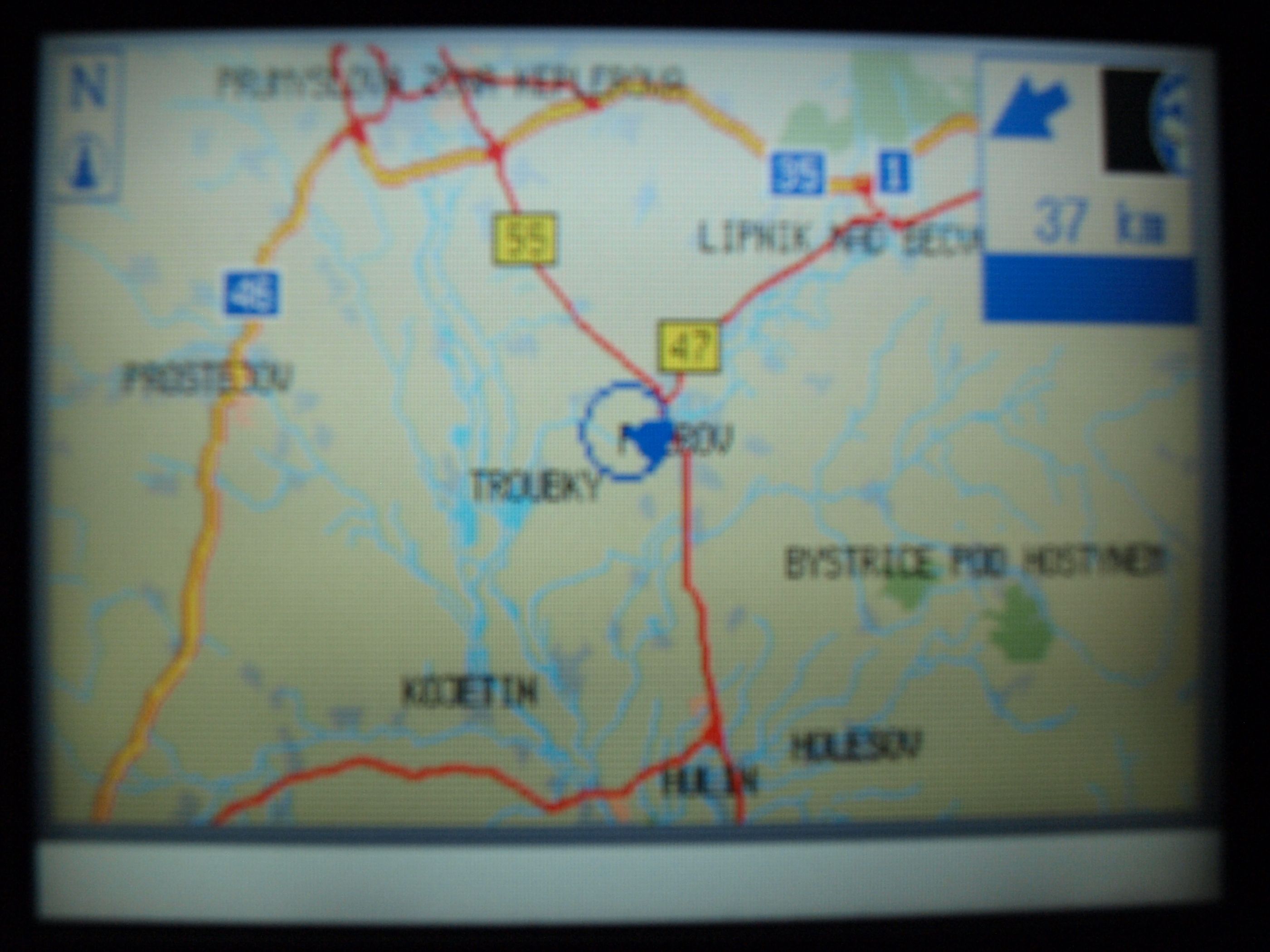

Tak jsem si vypálil cd do navigace 2013/2014 - paráda. Má to jednu vadu. Zjistil jsem, že se mi aktuální pozice aktualizuje pouze rychlosti auta a akcelerometru. Takže když jsem doma, tak mi to ukazuje Přerov.

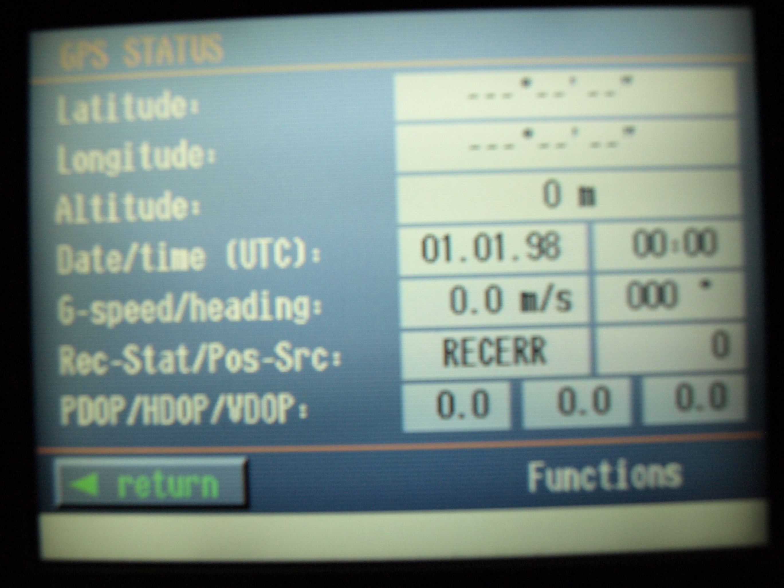

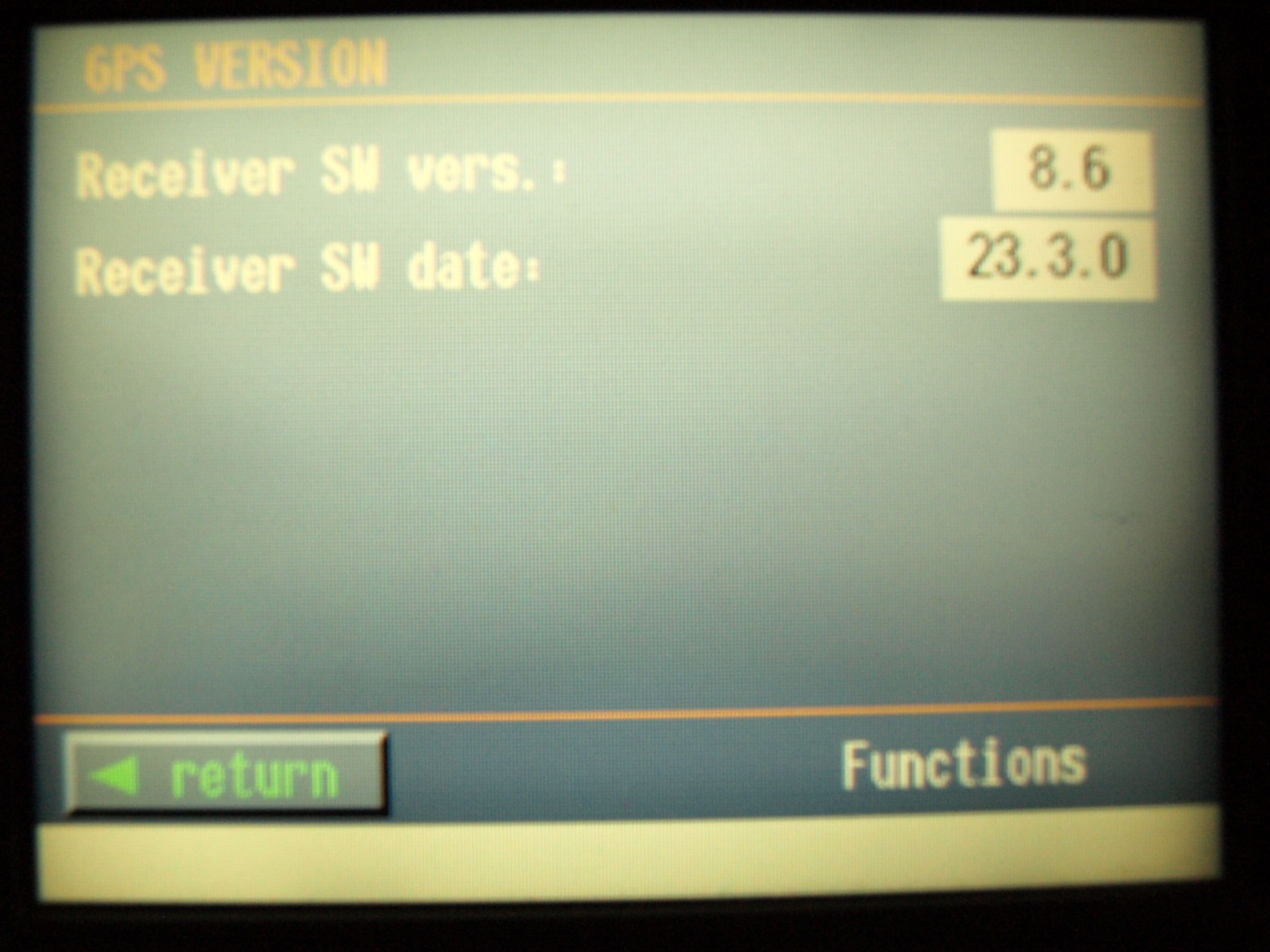

Trošku jsem zagooglil a našel jsem návod jak se dostat do servisního menu. A toto je výsledek:
GPS Status: RECERR - což znamená, že má GPS přijímač nějaký problém. Někdo píše problém s kontaktem na "ploutvičce", někdo psal, že stačilo vypojit přes noc baterku. No babo raď.
Jinak když už jsem byl tak rozpálený, tak jsem se hecnul, že zkusím updatnout firmware. Našel jsem hromady diskuzí na BMW klubech, spousty verzí firmwaru, ale tak jak se říká, bohužel ty naše mršky jsou v něčem jiné a nechtějí ty aktualizační CD vzít. Ale já chci a chci a chci :| Ale hlavně bych chtěl, aby ta BPS fungovala, ale to fakt asi budu muset hrábnout do střev....

Napadá mě, Jarku, tys tu navigaci zkoušel, nevíš, jestli ti chytla signál a nastavila správně pozici? Je totiž možné, že jsem nějak pochroumal kablíky u GPS modulu tehdy, jak jsem ho "přikurtovával" k držáku....

Mrkni se na pripojeni anteny na primo na mechanice mozna jak jsi to rozdelaval tak jsi to vytahnul

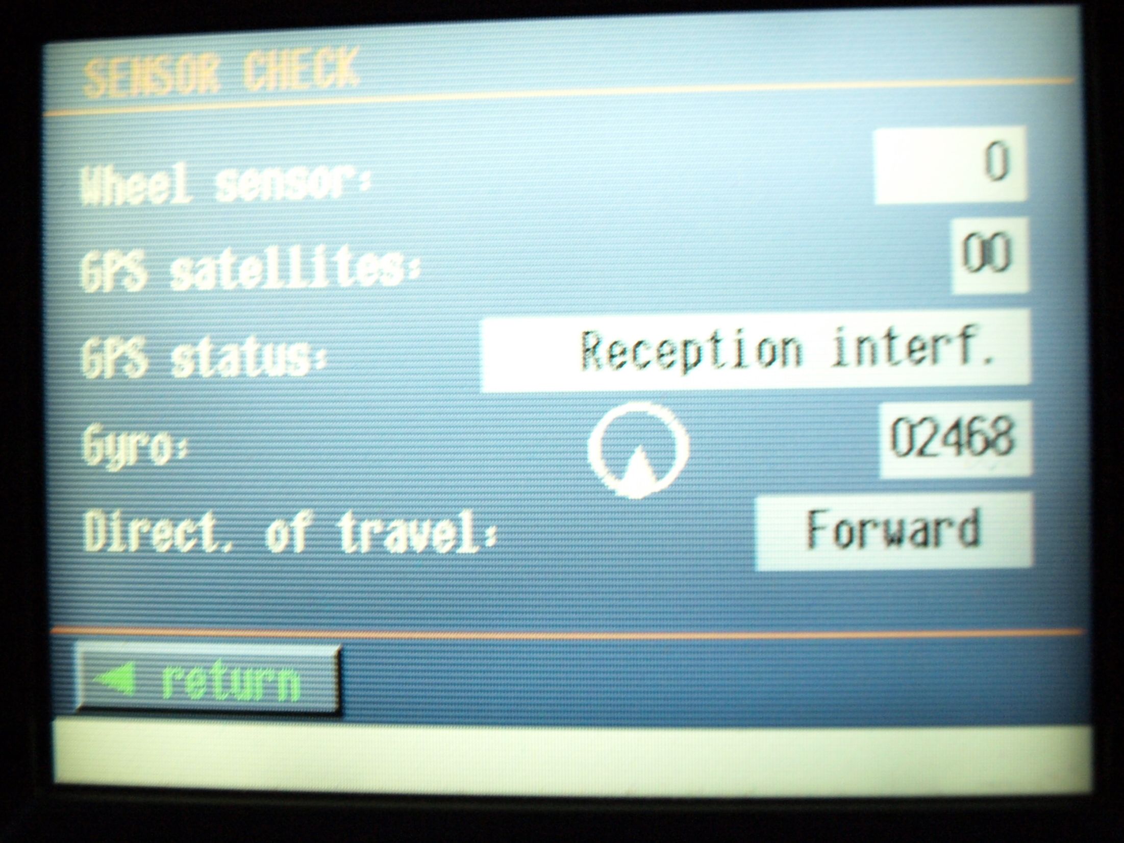

Tak zkusil jsem jednotku vypojit, zapojit.... na anténě kontakt je resp. naměřil jsem na ní nějaký drobný odpor. Ale nic nepomohlo... mapy se načtou, ale nechytá to signál. Takže jsem jednotku kuchnul. Na tišťáku byl roh zoxidovaný, jak do toho někdy nateklo, tož jsem to vyčistil celé, smontoval a zítra uvidím.
Příspěvky: 18129
Příspěvek od Trunda » pát srp 08, 2014 21:59
Dle této diskuze človíček řešil to samé a bylo to skutečně anténou http://www.the75andztclub.co.uk/forum/s ... hp?t=30744 Bych potřeboval někde půjčit externí anténu na GPS....
