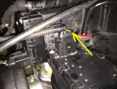

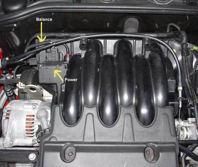

Jsou to ty dvě krabičky na sání, které mají na starosti otevírání a zavírání vnitřních klapek v sání, které v určitém režimu otevírají různě dlouhou cestu nasávaného vzduchu do motoru. Na fotce je vidět jejich umístění:

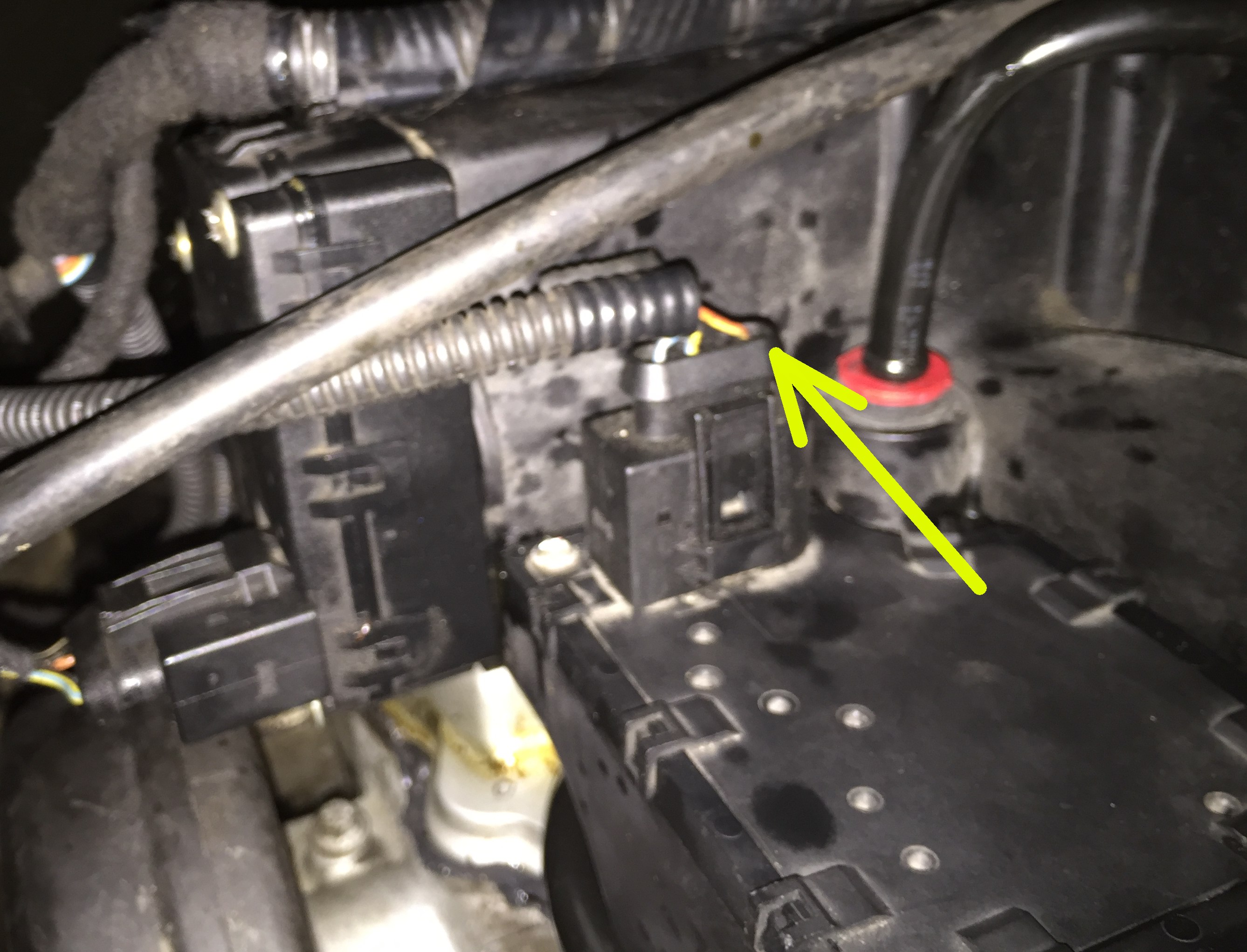

Na každým z těch motorků je konektor, který má čtyři dráty. Na tom horním nás bude zajímat oranžovo/žlutý, to je drát úplně vpravo, při pohledu zepředu na motor.

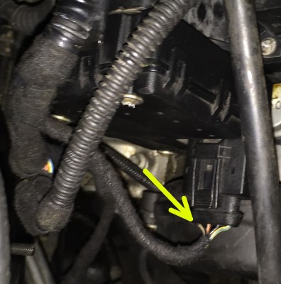

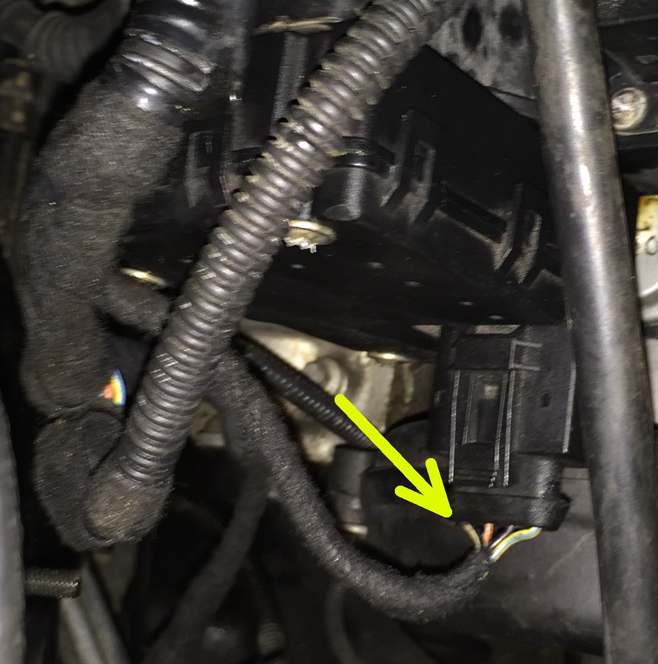

Na bočním motorku to je drátek nejblíže ke kabině, barvu by měl mít béžovo/černou.
A teď potřebujete tak půl metru drátku a slabou jehlu - klidně ze šitíčka.
Zapnete klíček aby svítily kontrolky, vypnete klimošku, aby nehučel ventilátor (jen kvůli hluku, jiný význam to nemá).
Vezmete jehlu a píchnete ji do jednoho z popsaných drátků na motorcích na sání. Když vezmete drát, jeden konec dáte kdekoliv na kostru (mínus) a druhý konec přiložíte k zapíchnuté jehle, musíte slyšet jak motorek zavrčí a překlopí klapku do druhé polohy. Když drátek od jehly odpojíte, zase zavrčí a vrátí klapku do výchozí polohy. Postupně takto vyzkoušíme oba motorky.

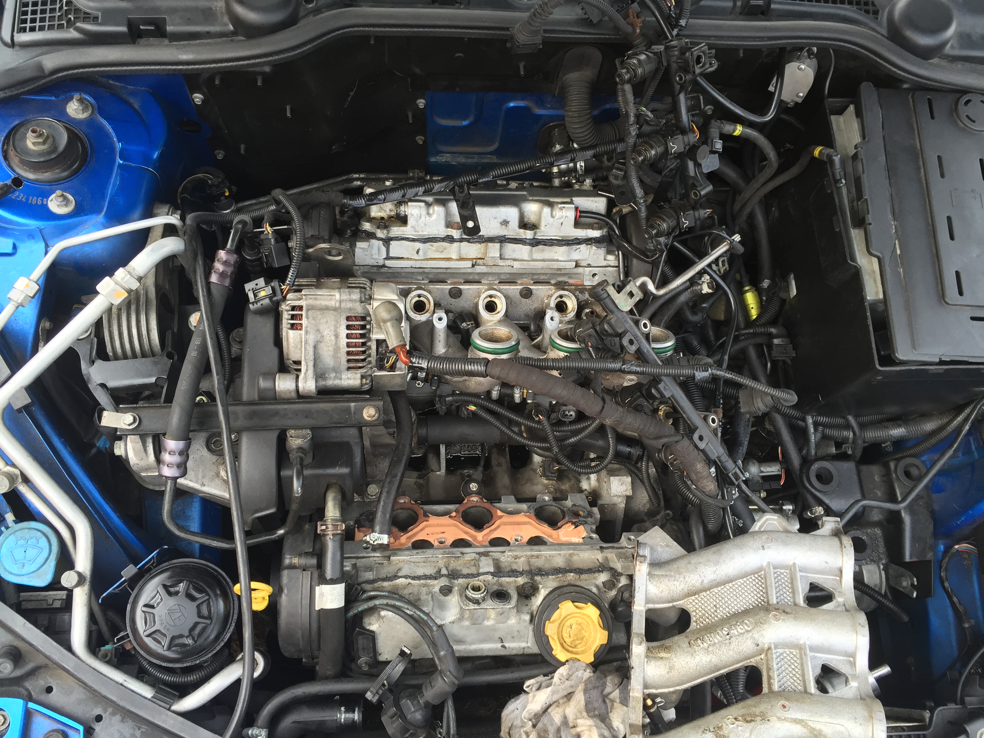

Nějak mi to špatně jelo na plyn - tak do 2000 otáček to šlo na pět válců, až když to dostalo švuňk, tak to šlo plynule. Tak jsem se rozhod že vyměním svíčky, ty co tam jsou už maj něco za sebou...

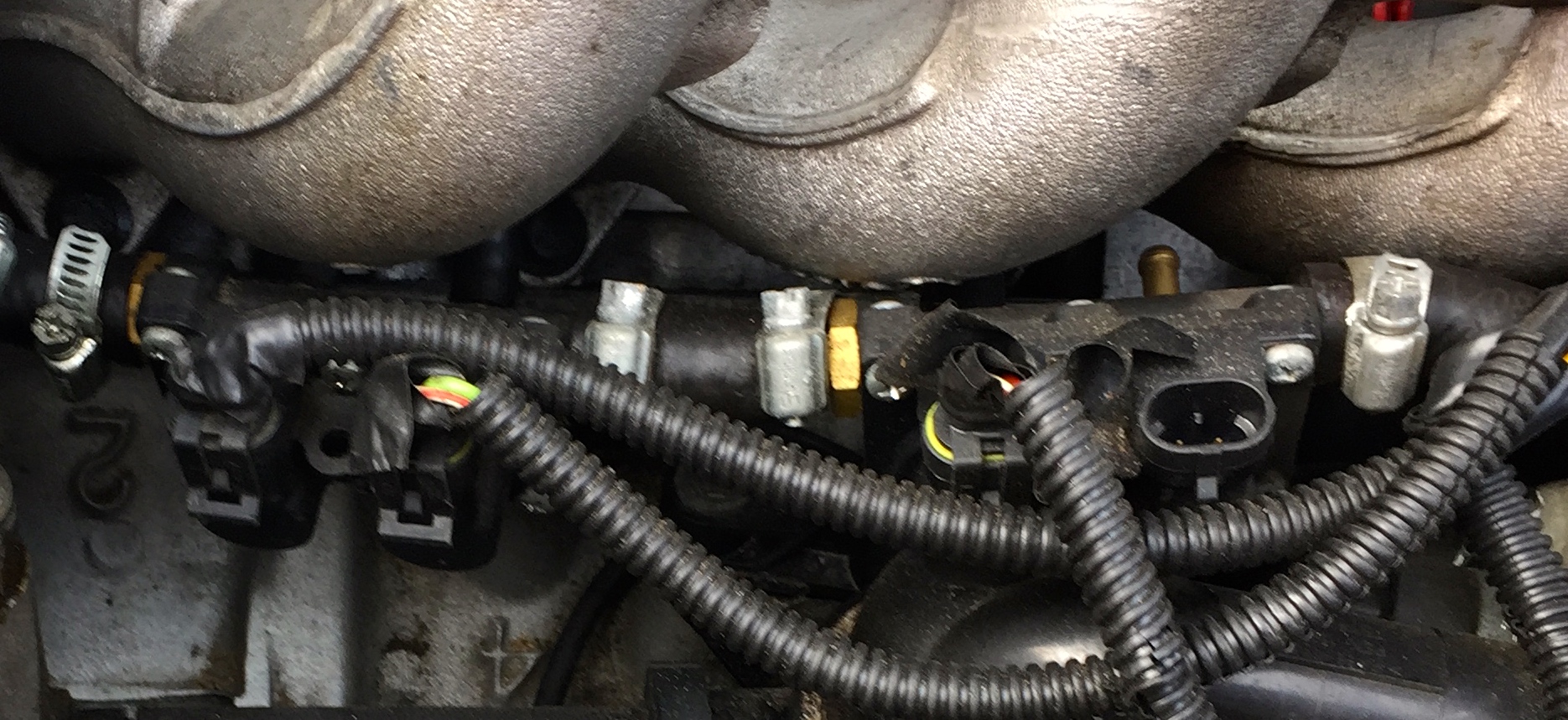

No a když už jsem to měl rozkuchaný, tak si říkám že se podívám na filtry od LPG. A když byly filtry venku, tak mně ani nevím jak napadlo trošku natlakovat okruh vstřiků LPG. A co neslyším - vzduch utíkal do jednoho svodu sání. Naneštěstí to byl ventil, který byl umístěný pod svodama u termostatu, takže super přístup. Bez vyndání předních svodů bych se tam nedostal. Jeden vstřikovací ventil LPG byl pořád pootevřenej, takže do jednoho válce šel plyn pořád, naštěstí ne na plnej průtok, ale i tak mi to poslední nádrž vycuclo dost rychle - 17L LPG/100.
V tom neštěstí jsem měl štěstí, že tam jsou použitý dvojventily na LPG, tj na 3 válce 4 ventily, z toho jeden nezapojenej. Takže jsem jen zapojil funkční ventil, utíkající zaslepil a už to trdá jak má. A mám v záloze ještě jeden ventil :wink:
4 ventily na 3 válce
Jo, a Trundo, vzpoměl jsem si na tebe, když jsem viděl kde jsou ty "klepací" čidla, jak jsi psal, že je máš pučený... čeká tě stejná rozborka jako mně dneska, připrav si třikrát zlomený prsty, nervy a magnet na klacku, všechno rádo padá mezi hlavy pod svody vzek:

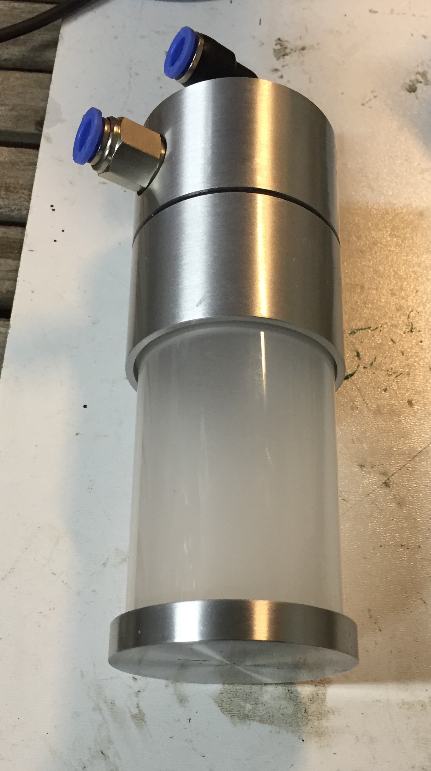

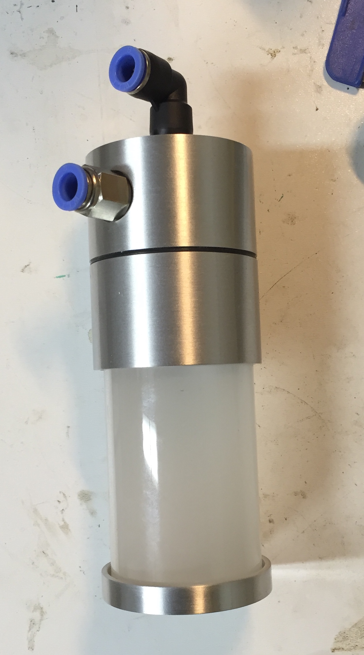

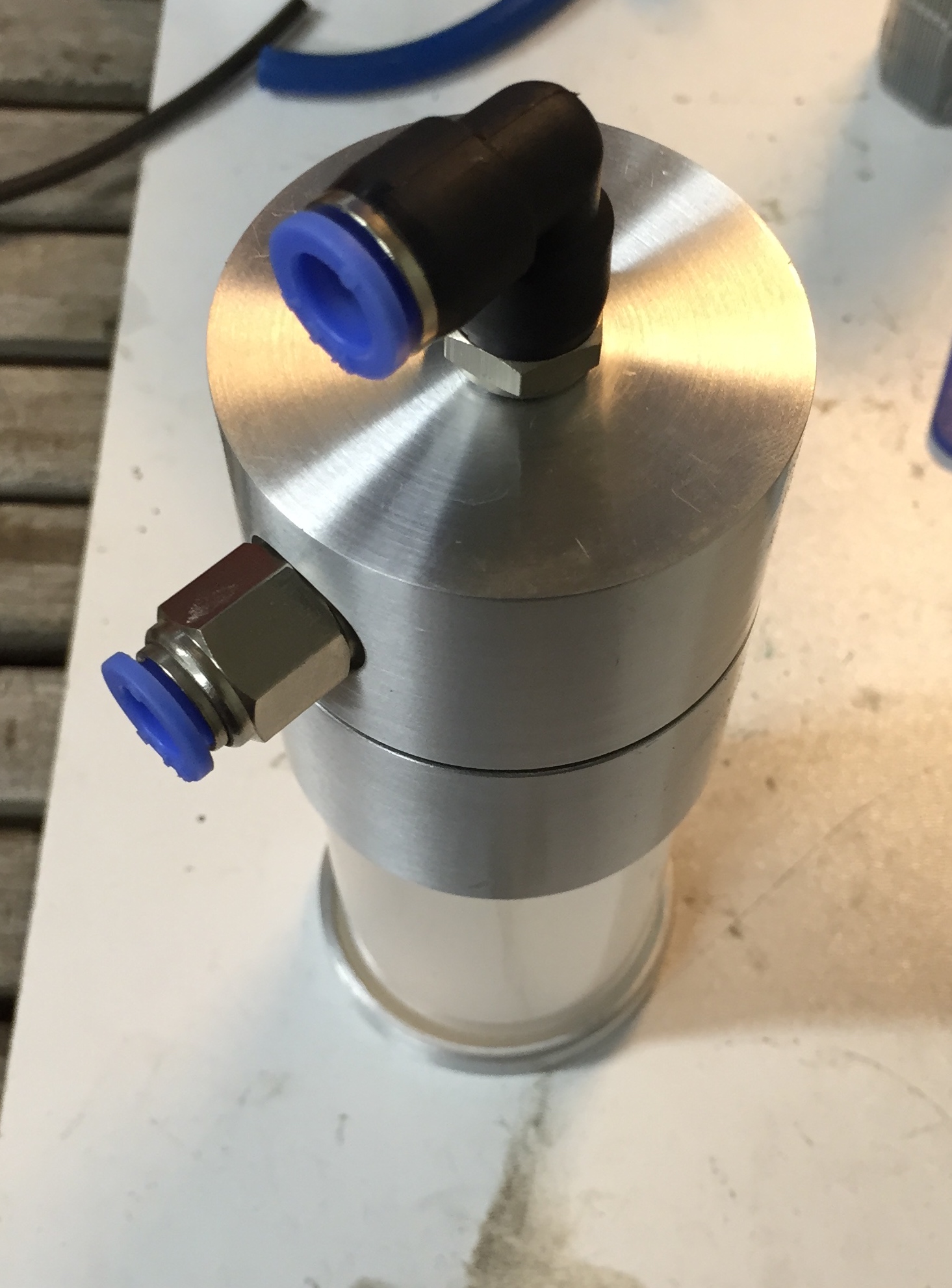

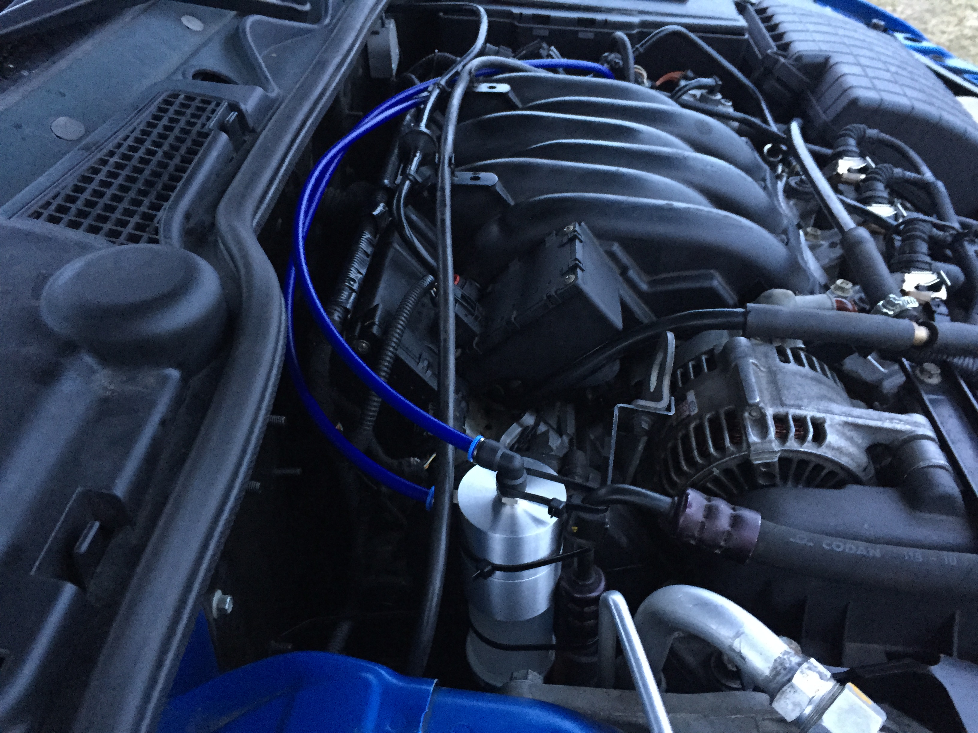

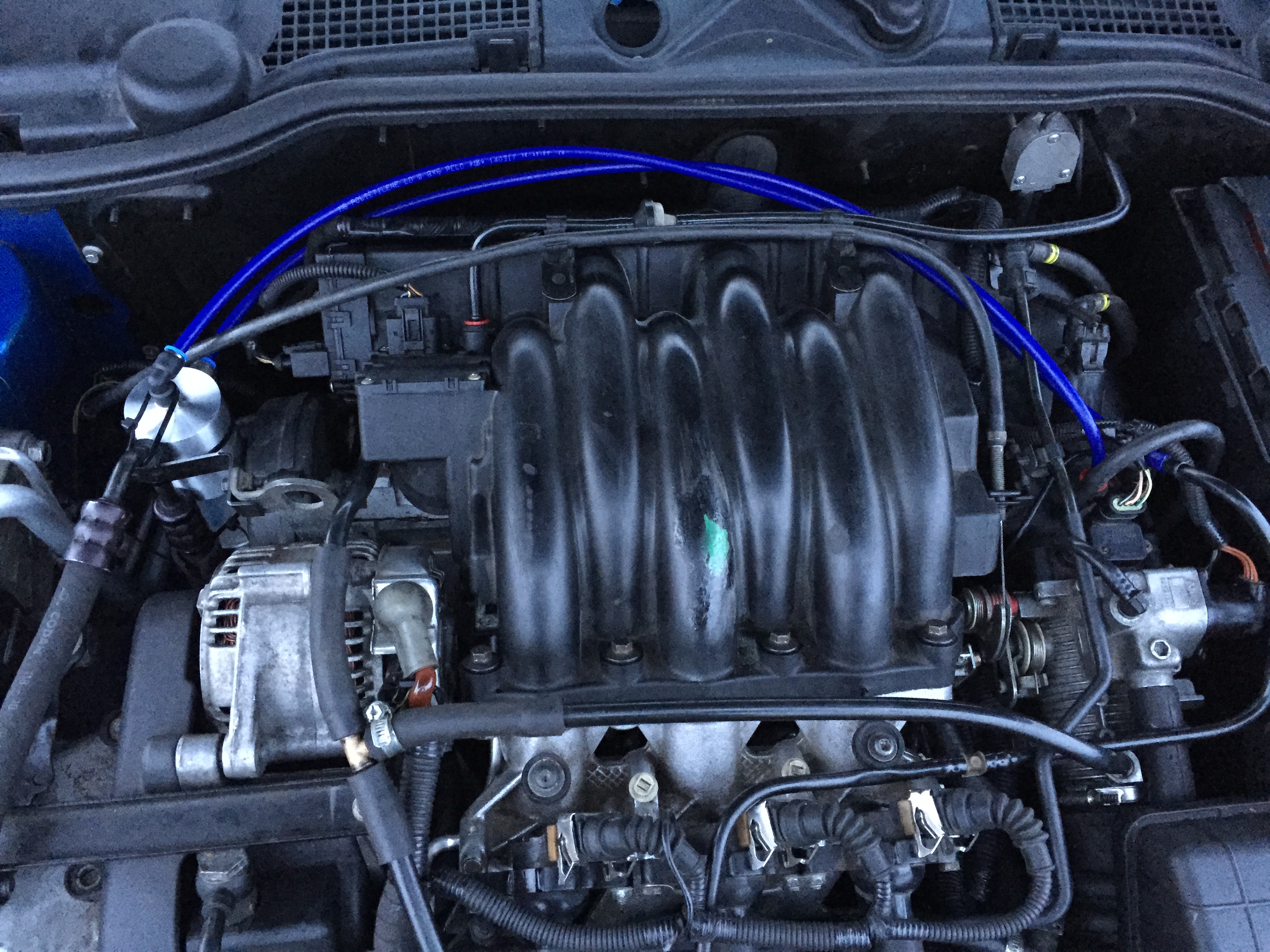

Tak mám připravenej lapač oleje - ten provizorní co jsem měl na odvětrání, který ústí před klapku, chytalo většinou odpařenou vodu, oleje minimum. Tak jsem spáchal tohle - původně to byla nástěnný světlo (má dobře vyřešenou indikaci množství, ne?). Teď ho zapojím na tu větev, která jde až do sání za klapku, tam je krapet podtlak, tak už nemůžu experimentovat s krabičkou z tesca :-D
Příspěvek od Trunda » pon úno 23, 2015 21:07
:lol:
Příspěvky: 1501
Příspěvek od michal.lom » úte úno 24, 2015 21:16
A je to tam, jen musím vymyslet nějakej lepší držák...
Příspěvek od Trunda » úte úno 24, 2015 22:37
:-) co to máš za hadičky? Potřebuju něco takového sehnat, ale musí to být pevný, ale ohebný a černý....
