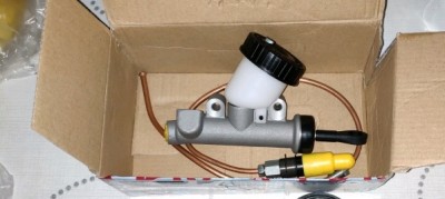

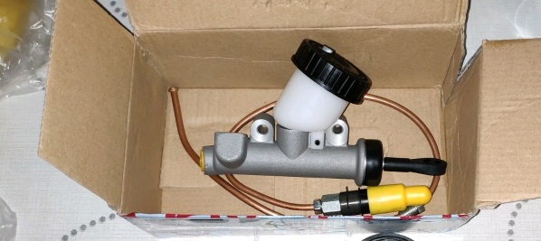

Tak tempomat už funguje. Čidlo zpátečky teď zrovna taky ale na měřáku to nebyl signál ale spíš morseovka. Takže zralé na výměnu. Kapalina do spojky taky doplněna a čiste subjektivně jde řazení líp i když jsem s ním nemel předtím moc problém. Ale nádobka byla prázdná tak to musí být lepší ne???

Ta nádržka nad pedálem je paráda, co?
Re: MG ZT-T M2 + 135 CDTi
Když se schodi plasty a ovládání světel tak to jde. Znám horší. Ale povolit to víčko. ..... to byl orisek
- Příspěvky: 1492
To víčko jsem přesně myslel. Povolit a vyndat...

na tu nádobku existuje jediný řešení kluci, pak už ji nikdy nebudete muset otvírat a když jo tak to jde jedním prstem
tak lehce ovládanou spojku pak nemá ani citroen...

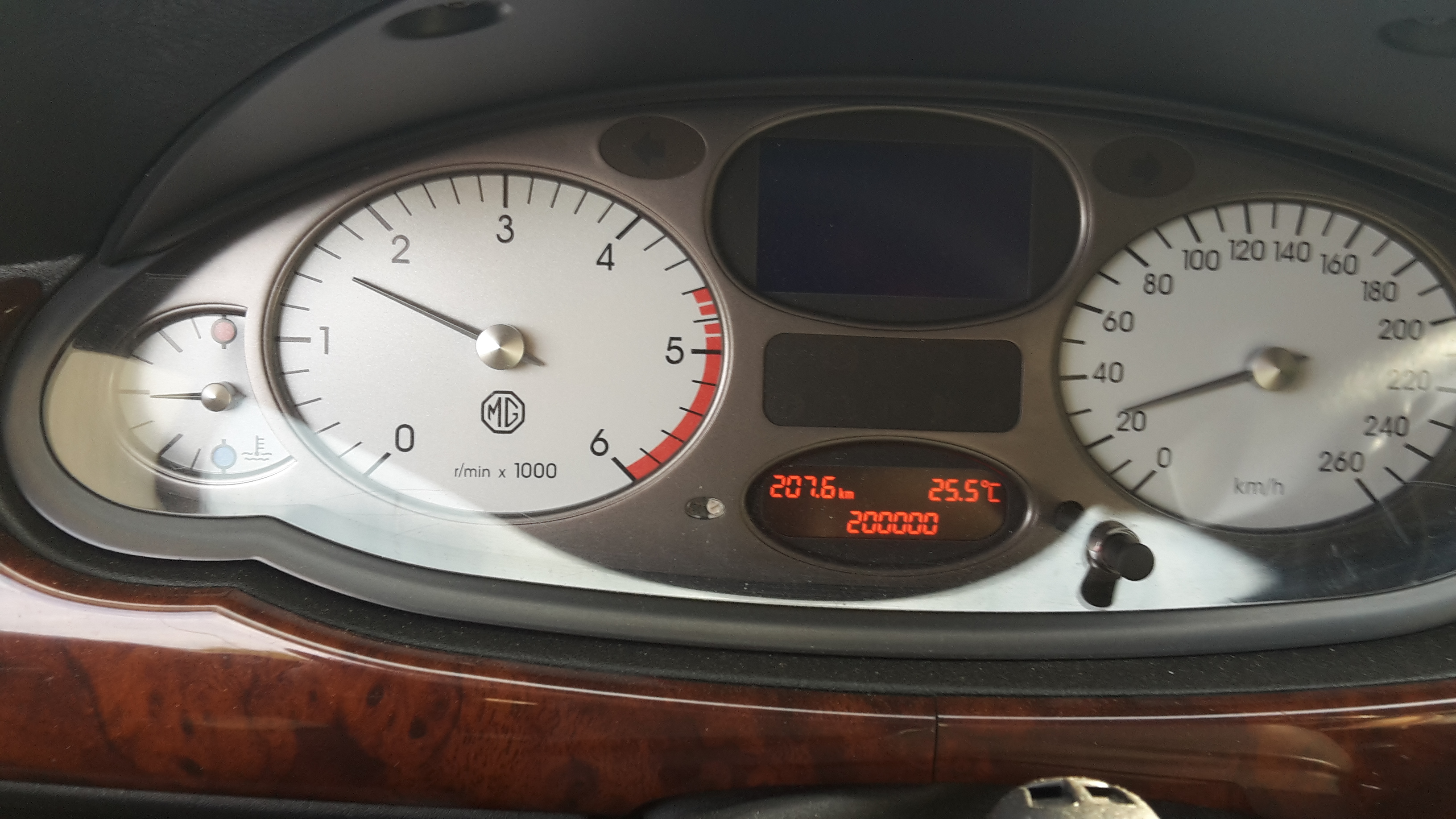

Tak si tak dneska jedu....... ach jo
