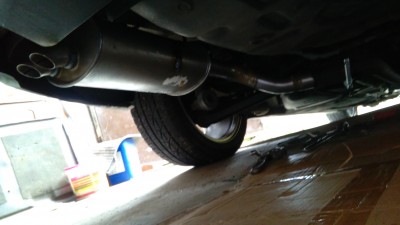

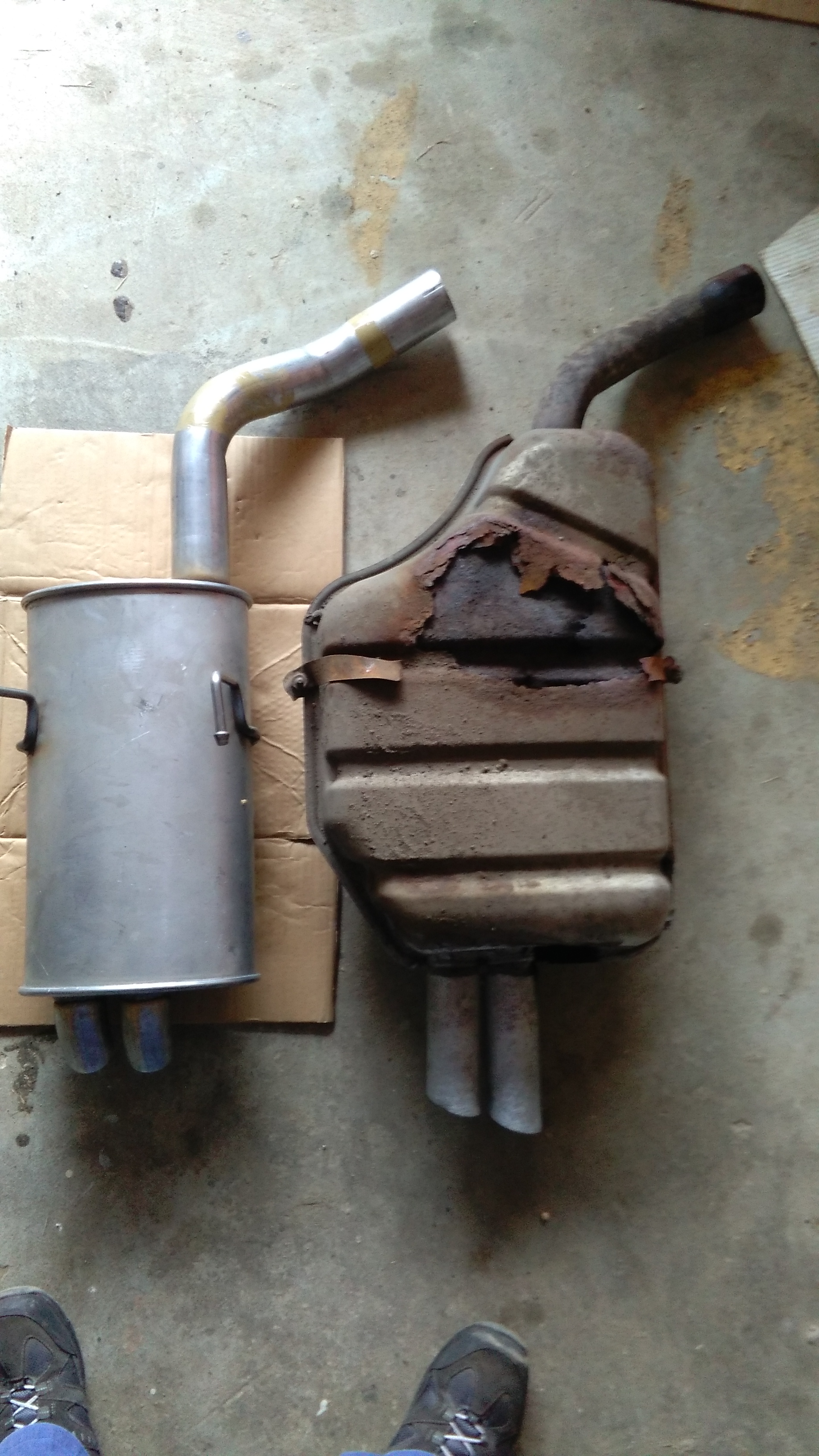

Příspěvek od djmicho » pon zář 19, 2016 19:34
Nahozený výfuk.. No úplně nezklamal, ale taky nenadchl viz téma o výfuku. Jinak spotřeba mi vychází na 9,7 což mi přijde krásný na to, že sem se ještě nenechal předjet (ale jako čuně taky nejezdím :D )

Revize VIS - motorek ovladajici klapky jak novej, ten co ovlada pruřez sání byl plný oleje, ale teď už dobré..
Na výfuk nahozeny nejdecentnější koncovky jaké jsem v okolí sehnal..

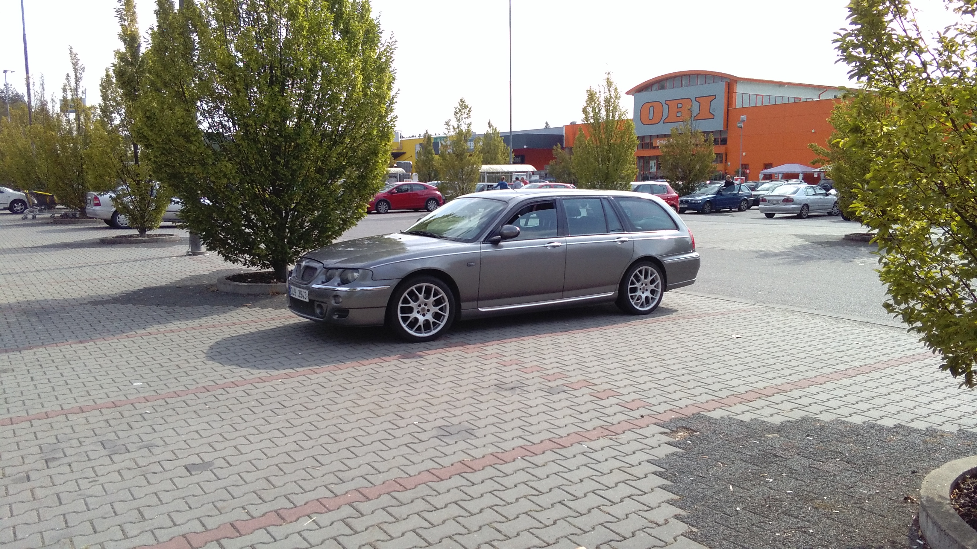

Příspěvek od djmicho » sob zář 24, 2016 15:12
Tak nějaké fotky aby jste neřekli ;) není to žádný krasavac, ale trocha péče a bude zas dělat parádu.. Menší koncovky jak 60mm nešly sehnat, nevypadá to zas tak hrozně.. Ale co mi udělalo radost bylo MG ZTT na parkovišti u OBI weed:
