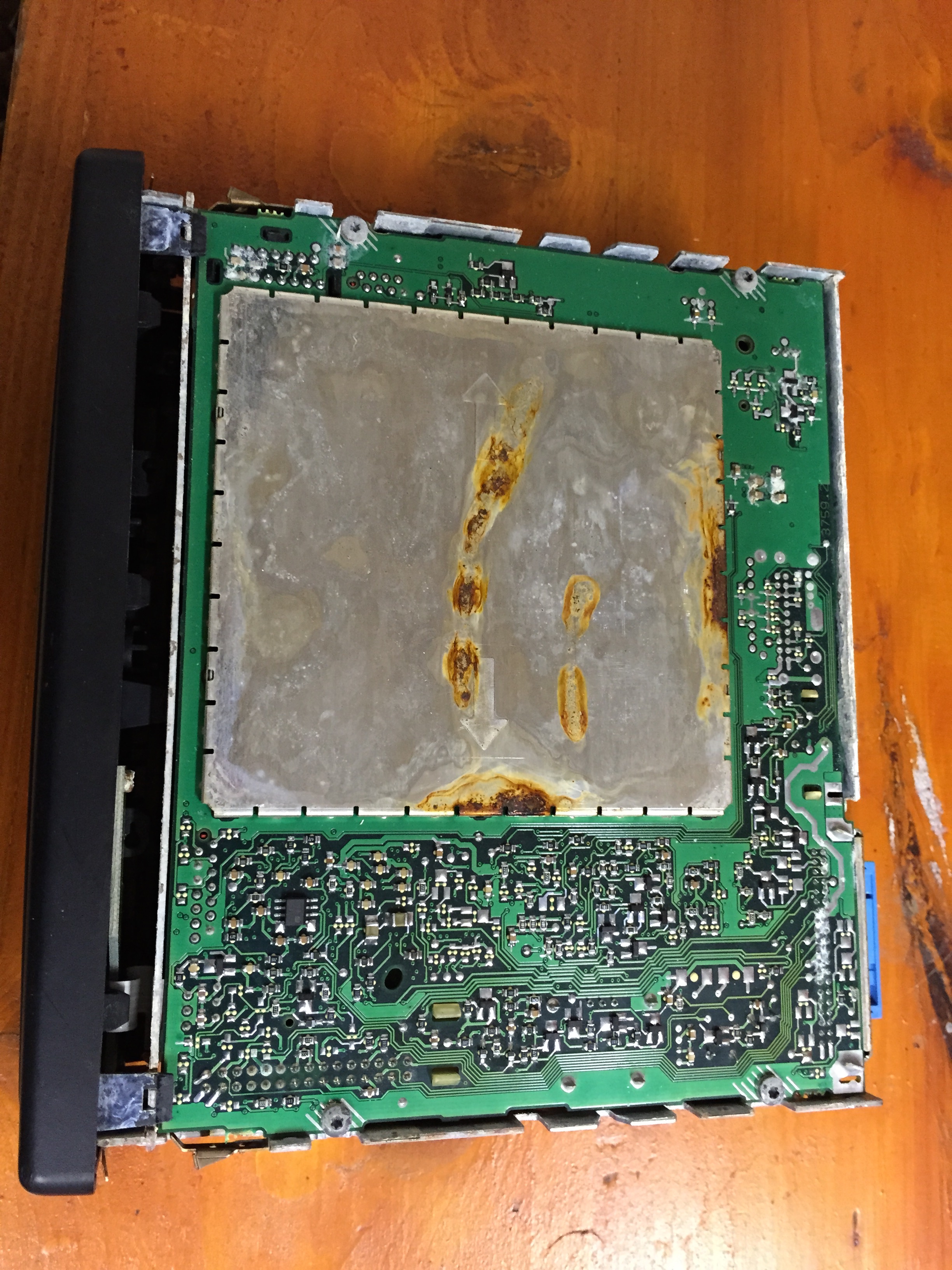

Tenhle modul se sám po půl minutě má vypnout, což nedělal a tím pádem běžel v kuse větráček na TV modulu, takže nejspíš celej modul a to mi tu baterku za dva dny vyžralo. Teď po zavření auta všechno vypne a je klid.
Až bude venku líp, musím prozkoumat jak je to se zatíkáním do toho prostoru kde je GPS.
Ono tam možná přímo nezatéká... ale v zimě, když se zahřejou výkonový součástky, tak se tam možná vysráží vlhkost. Respektive jak je ta mechanika na půl uvnitř a napůl u vnějšího plechu, tak se to rosí.

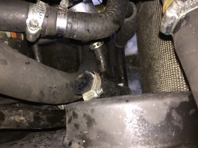

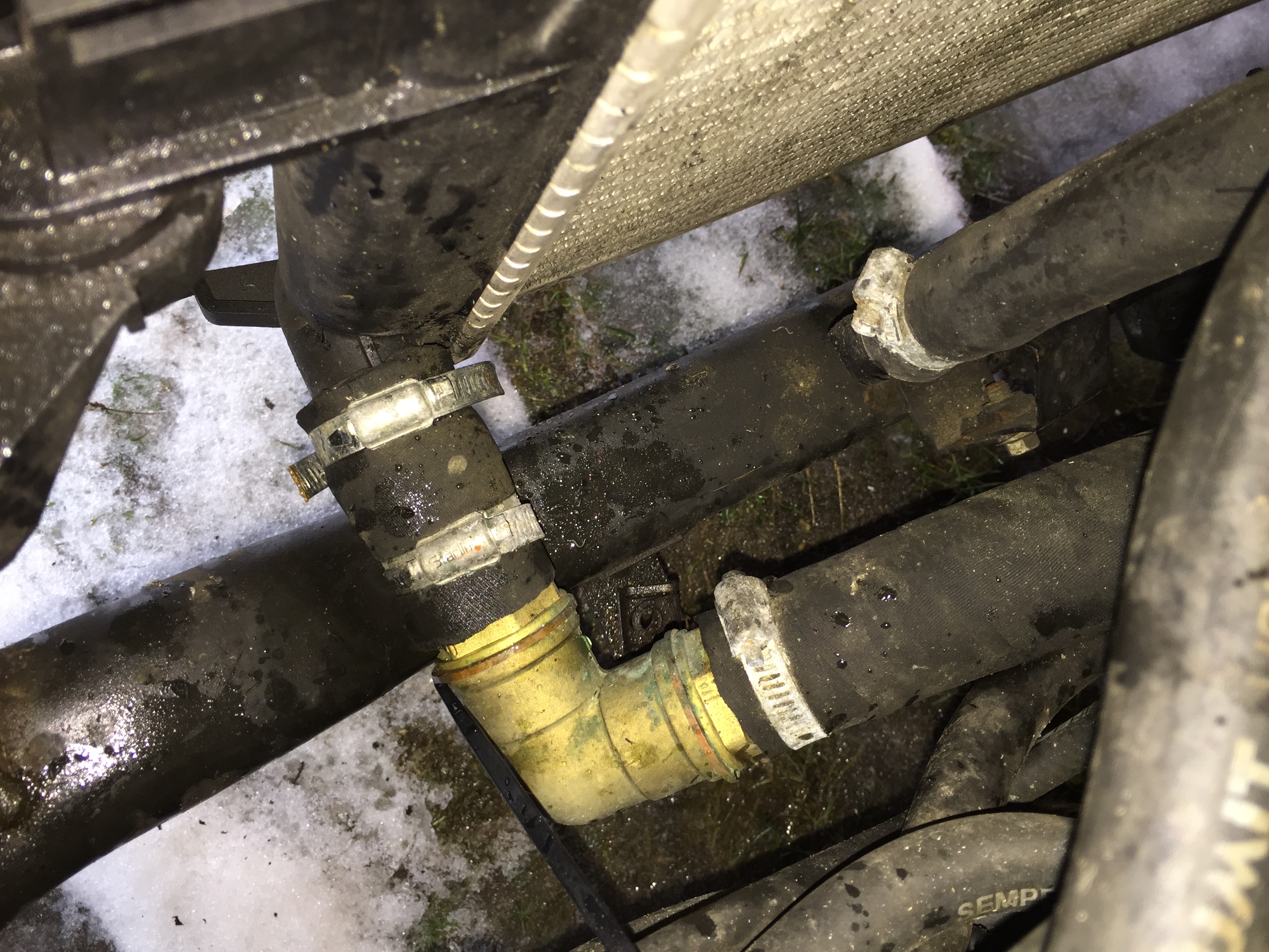

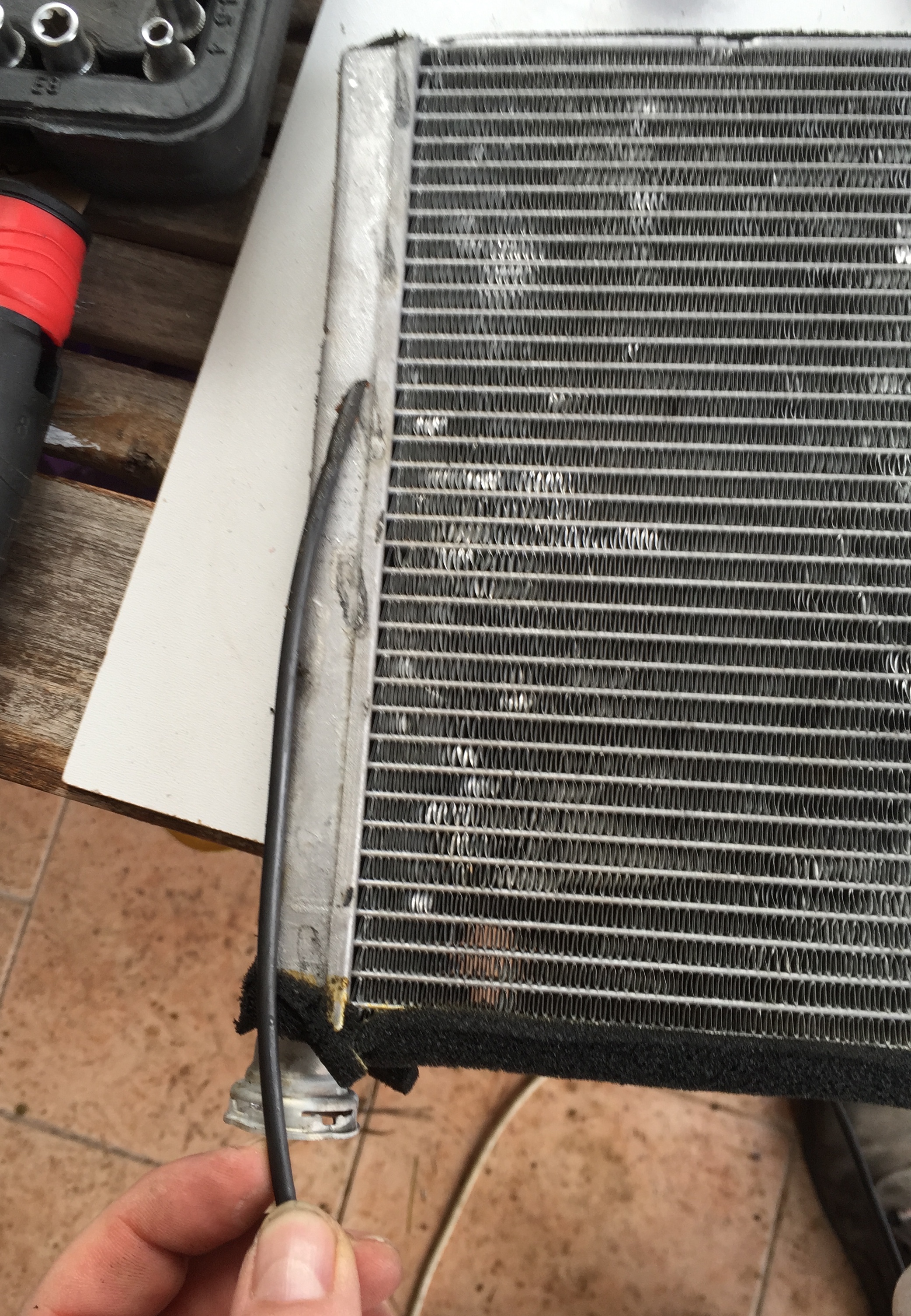

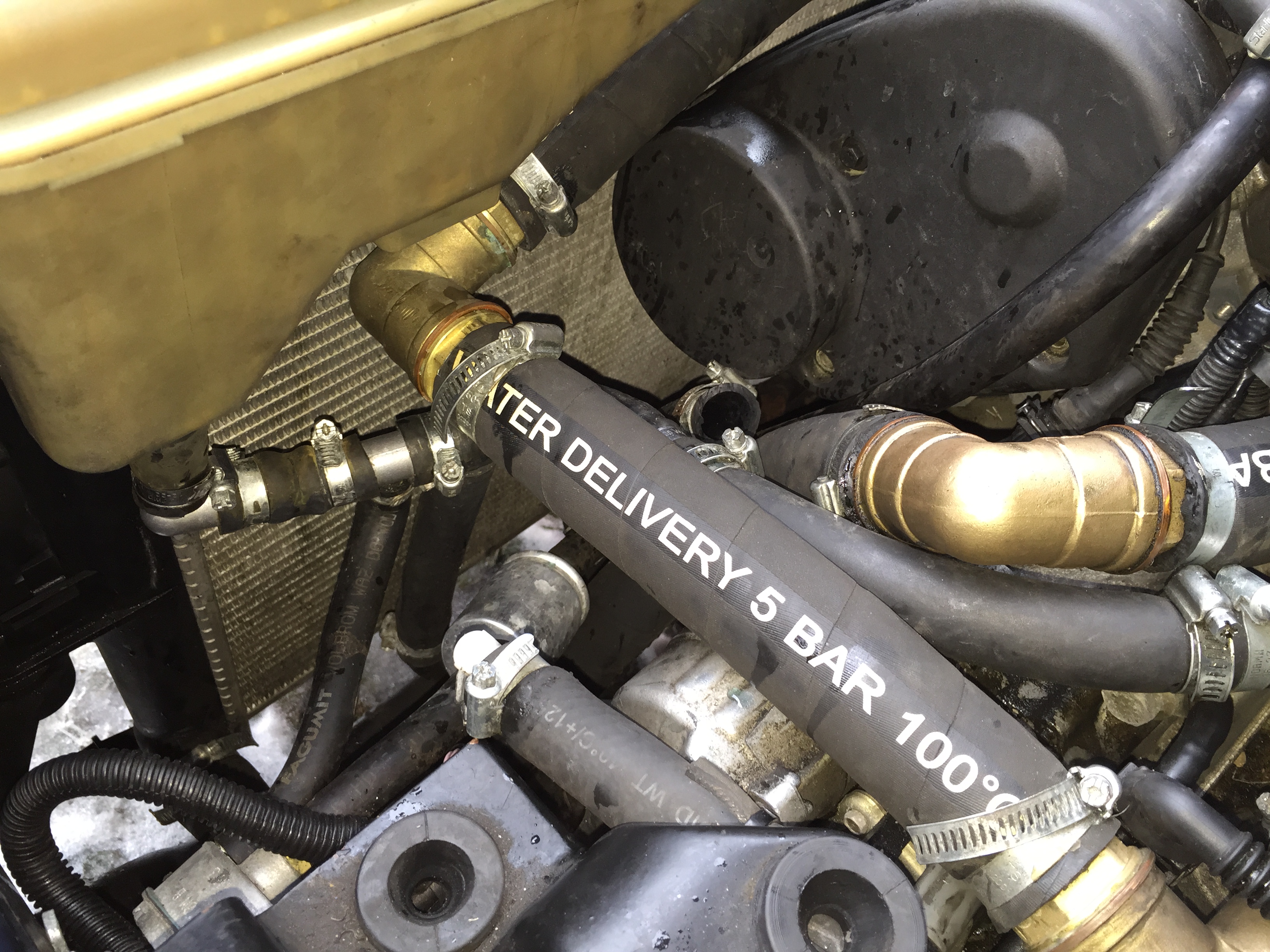

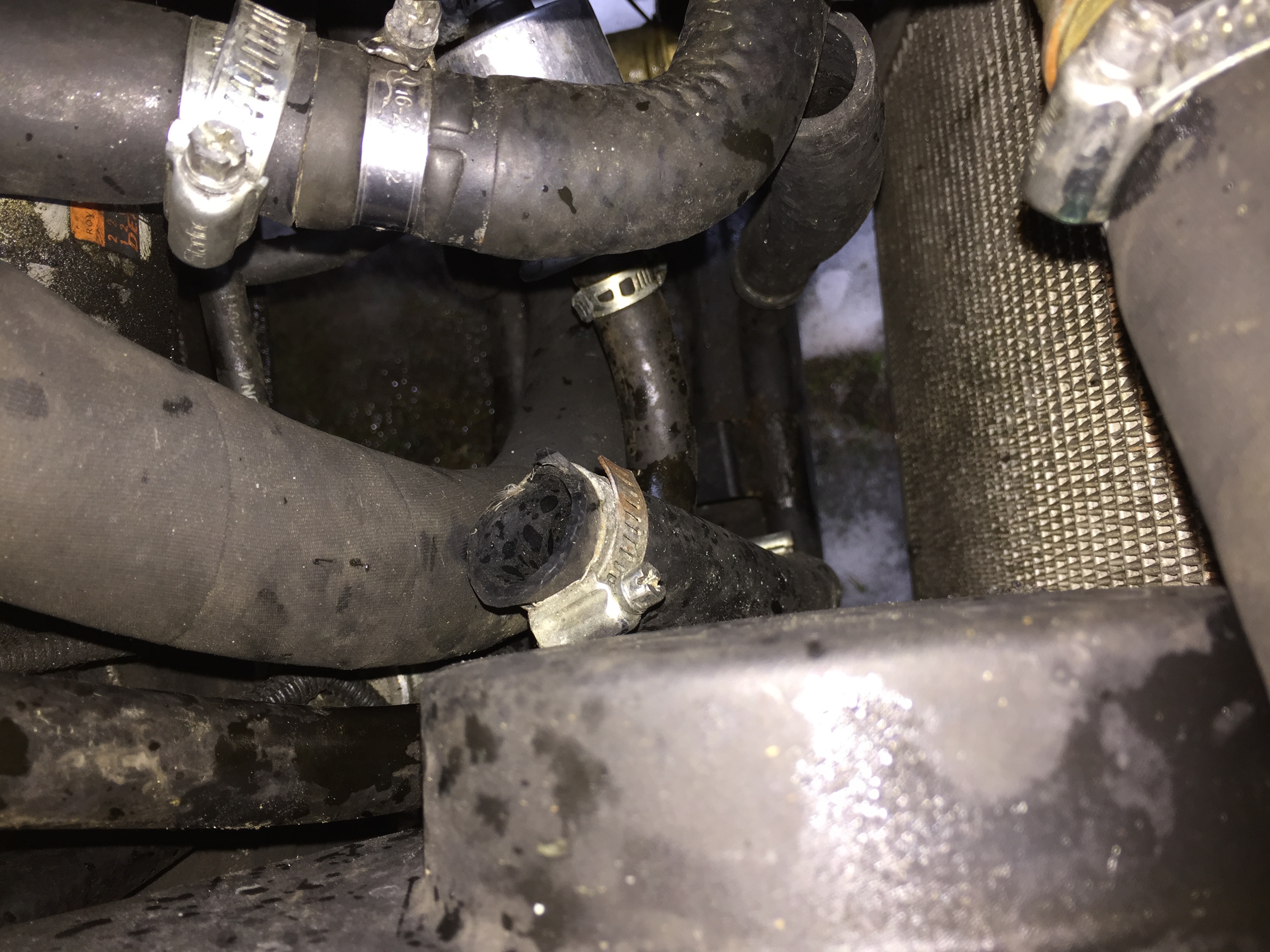

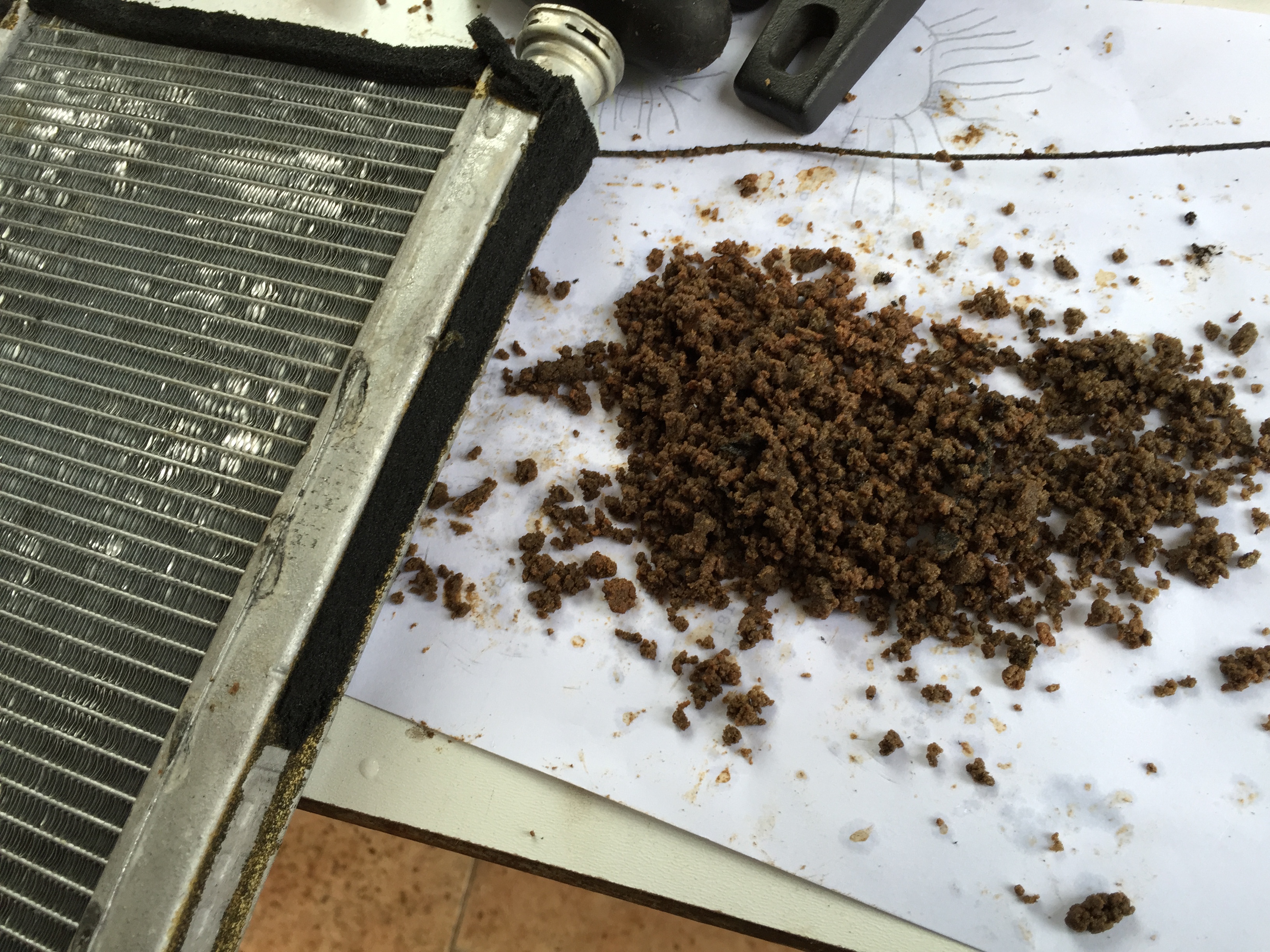

Tak jsem dneska zase kutil. Rozhodl jsem se vyřešit to netopení u spolujezdce. Znovu jsem vyndal radiátor topení, koupil krtka do odpadu a šel čistit. Trápil jsem se s tím asi dvě hodiny, ale pravá strana radiátoru byla po nalití horký vody pořád chladná.
Tak jsem se rozhodl oddělat to přívodní kolínko u radiátoru, aby do něj mohl něčím šťouchnout a zjistit jak moc je to zanesený. Přez to esíčkový koleno se mi tam nepovedlo nic strčit. No bylo koleno dole, tak jsem tam vrazil kus drátu a dostal se kousek za půlku, bylo to slušně ucpaný, asi tam někdo nasypal ten těsnící prášek na chladiče. No aspoň tady těsnil... Vyšťoural jsem toho hodně, pak ještě asi hoďku na střídačku horká voda, krtek (přiměřeně...), stlačenej vzduch - slabá haička nakonci zatavená s dírkou do strany, aby vyfoukala žebra, který byly určitě taky zacpaný... Pak test v autě a všechno je OK!!! Topí!!! Ale toho sraní s tím....
Rada pro ty, kteří to budou muset taky rozebírat - je dobrý mít po ruce gumový O-kroužky, nejlíp někde vyčíst jakej přesně tam má bejt rozměr, nebo mít tchána (jako já) kterej má zásoby, páč se vrtá v lesních mašinách... Ty původní kroužky na spojkách u radiátory nebyly problém, ale ta co je v kolínku přímo u vstupu do radiátoru (zalisovanej spoj) byla trochu vytahaná, a už se mi ji tam nepovedlo usadit jako před rozebráním, prostě se nevešla do drážky a tím pádem ten spoj nesedl a nešlo to znovu zalisovat.
Jo a taky se mi povedlo vyřešit za pomocí Lenhama tlakování a zavzdušnění chladiče - když bylo auto ještě trochu teplý a otevřela se expanzka, vytlačilo to vodu ven. Zjistil jsem, že vstup odvzdušnění do expanzky byl ucpanej, takže vzduch zůstaval v hadicích nebo motoru a vytlačoval vodu. No a protože ten instalatár co se v tom autě vrtal, dal nový hadice bez odvzdušňováku, nebylo to jak odvzdušnit.

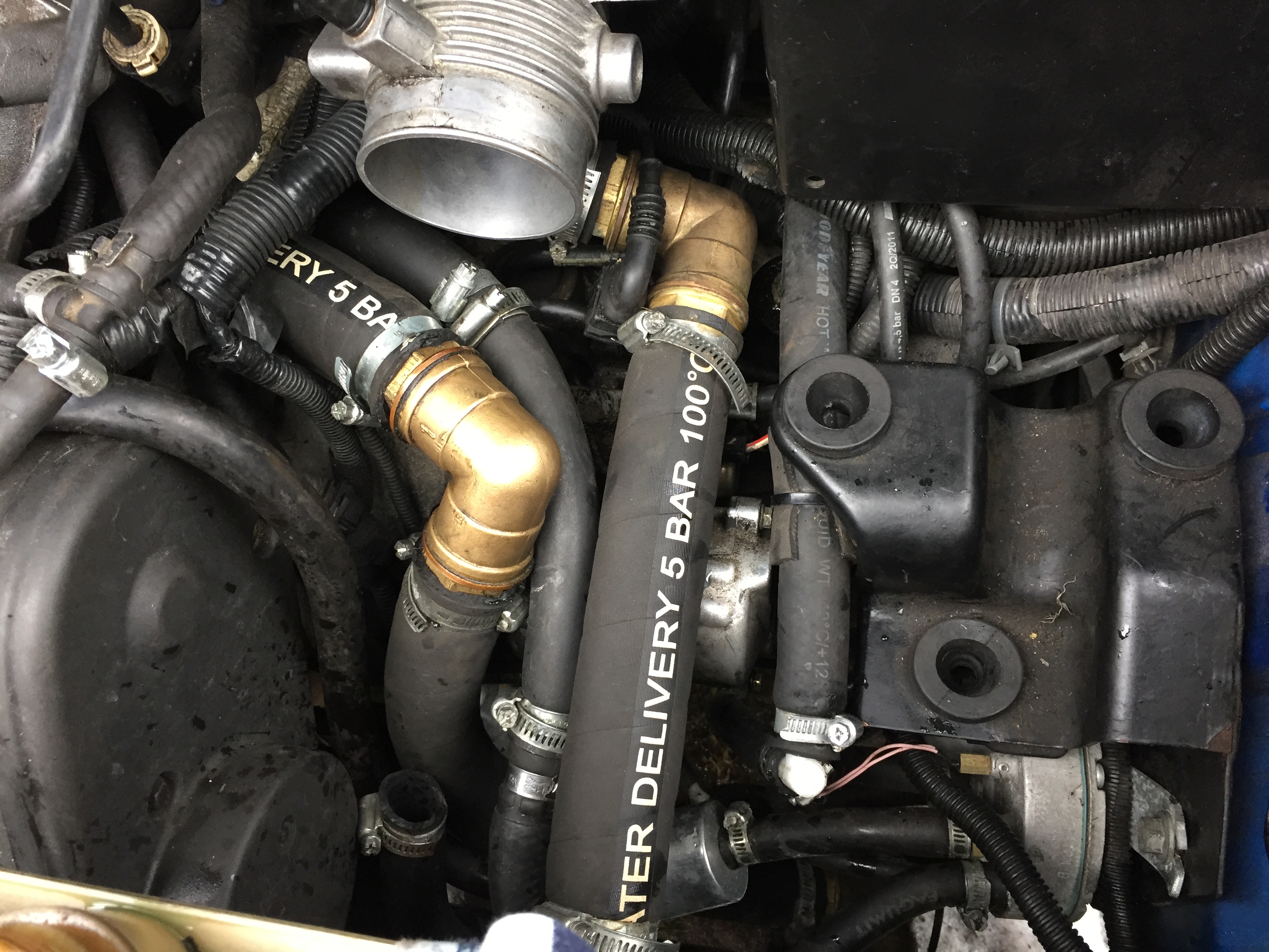

Přikládám fotky. Je na nich vidět i odpojený chlazení oleje - to ten vrták vůbec nezapojil, asi mu došly mosazný kolena...
Fuuuuuuuuuuuuuuuu.... no ty si ještě užiješ. To je zbastlený - to snad není ani možný! Nebylo by lepší poshánět origo hadice? V UK jich budou plný vrakoviště...
