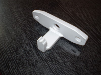

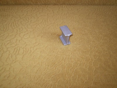

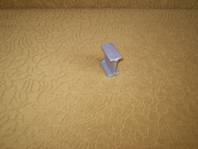

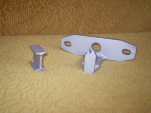

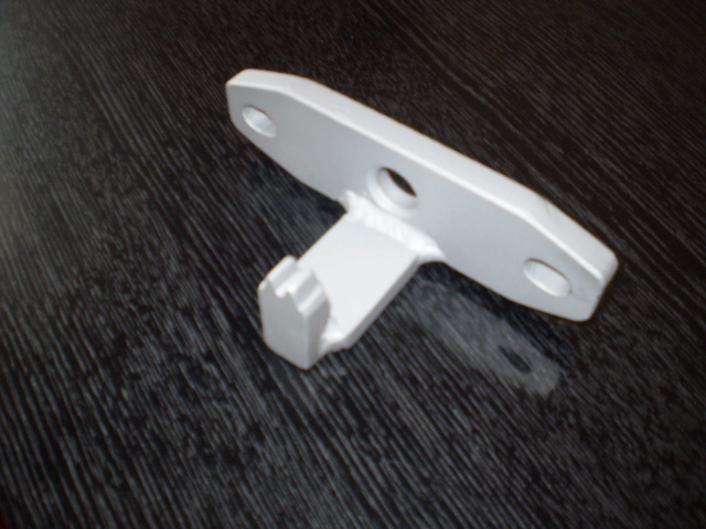

Ahoj, neviem presne ako to má riešené MG ZT190 čo sa týka rozvodových koliesok, ale asi bude potrebné tieto zaistiť proti pootočeniu a taktiež zaistiť kľukový hriadeľ. Kupovať to kvôli jednému použitiu tiež nie je moc dobré riešenie, píšem to preto ,lebo tiež som bol postavený pred tento problém ja osobne som to vyriešil tak že som si tieto prípravky jednoducho vyrobil sám, nie je to nič zložité pokiaľ má človek trochu technický talent v minulosti som mal veľa prípravkov na autá ktoré som vlastnil a taktiež všetko domáca výroba, dokonca som si vyrobil aj prípravok na nastavovanie škrtiacich klapiek na Š 120 a tie sa nastavovali na 0,15mm. V prílohe sú uvedené prípravky na zaistenie rozvodových kolies a zaistenie kľukovej hriadele na R 200 motor 1,4 / 16V.
