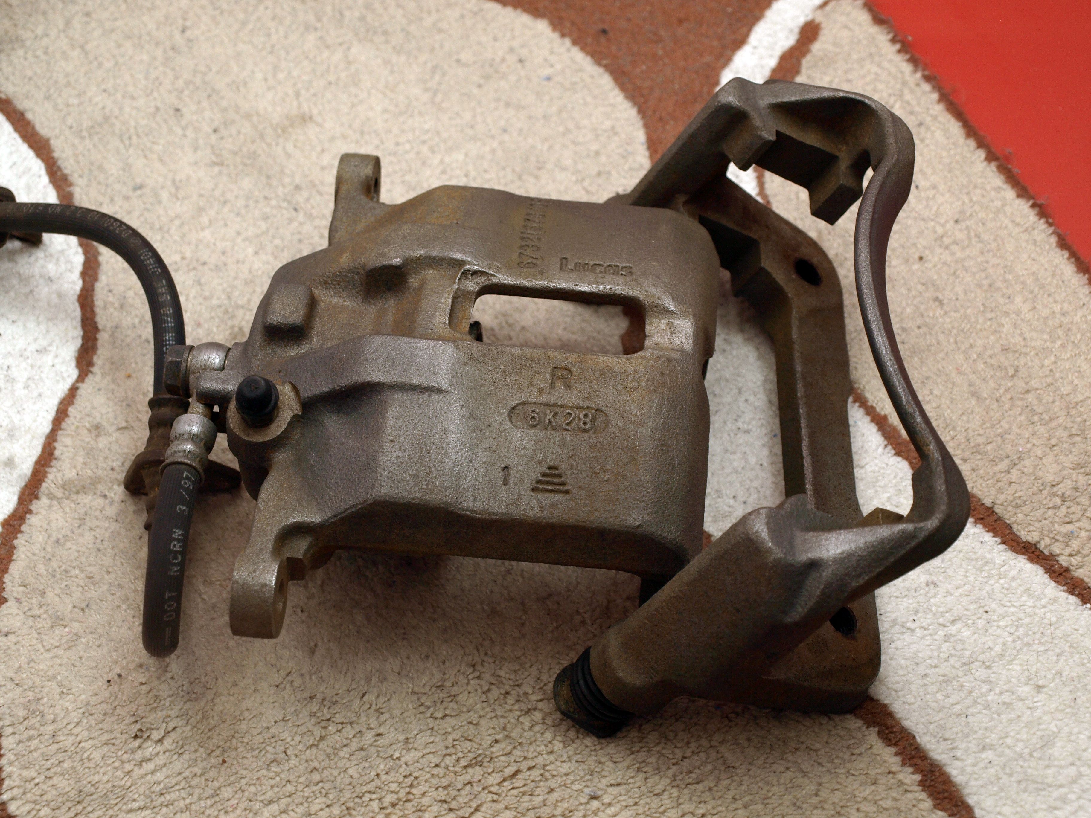

Příspěvek od Trunda » ned bře 16, 2014 19:04
Přikládám výsledek čerstvě odrezených brzdičů na R620Ti pomocí elektrolýzy. Hned po vyfocení jsem to stříknul WDčkem, protože to začalo okamžitě oranžovět (mimochodem komplet bude na prodej - pak stačí jen odmastit čističem na brzdy a natřít Foliatecem a jsou jak nové ;-))

Tééda to jsou ty hromádky rezu co jsi ode mne bral? Parádní výsledek.
...před hodinou jsem zapnul dva zadní brzdiče (na 420), nechám je tam do rána a uvidím, ale moc orezlý nebyly, takže výsledek by měl stát za to. msm:

Příspěvek od Trunda » pon srp 25, 2014 21:09
Ano ano, to jsou ty hrůzy :-D Budou na prodej, protože já už mám upgradnuto ;-) Jen musím uvařit ještě i ten druhý třmen.
Hodí se to po pár hodinách trošku okartáčovat od toho, co se uvolní.... ale na to si musíš přijít sám, jak na to ;-)
