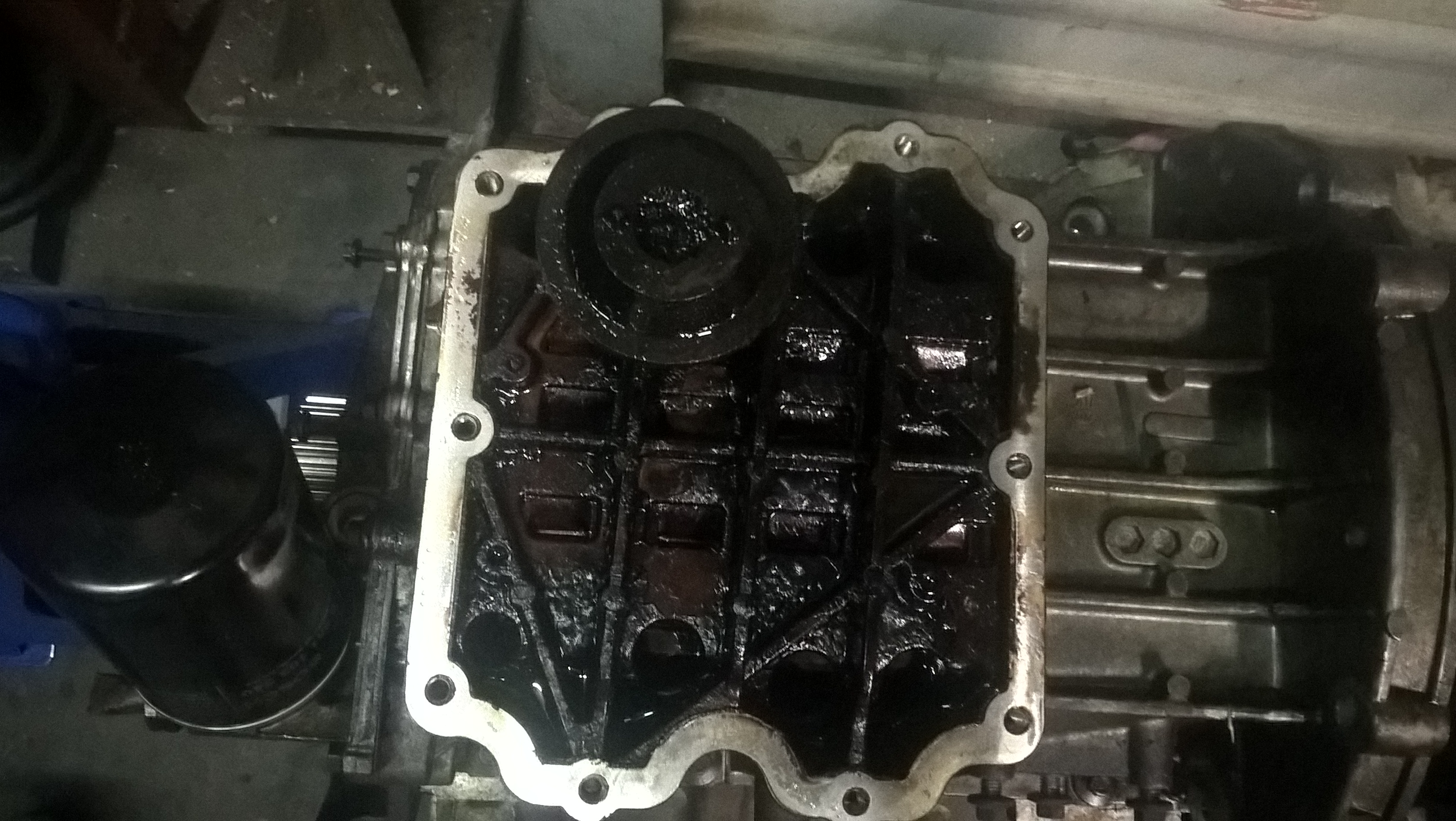

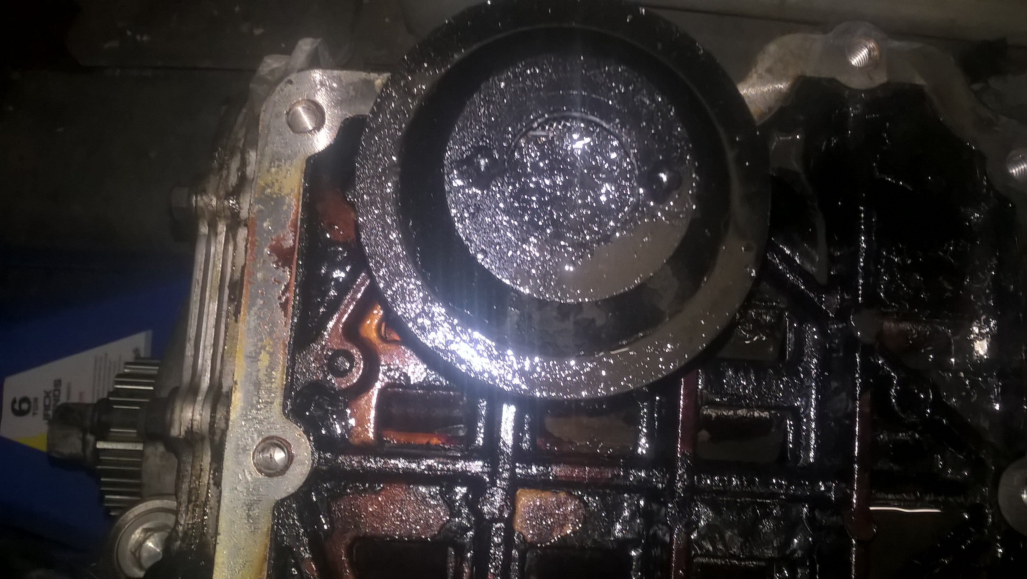

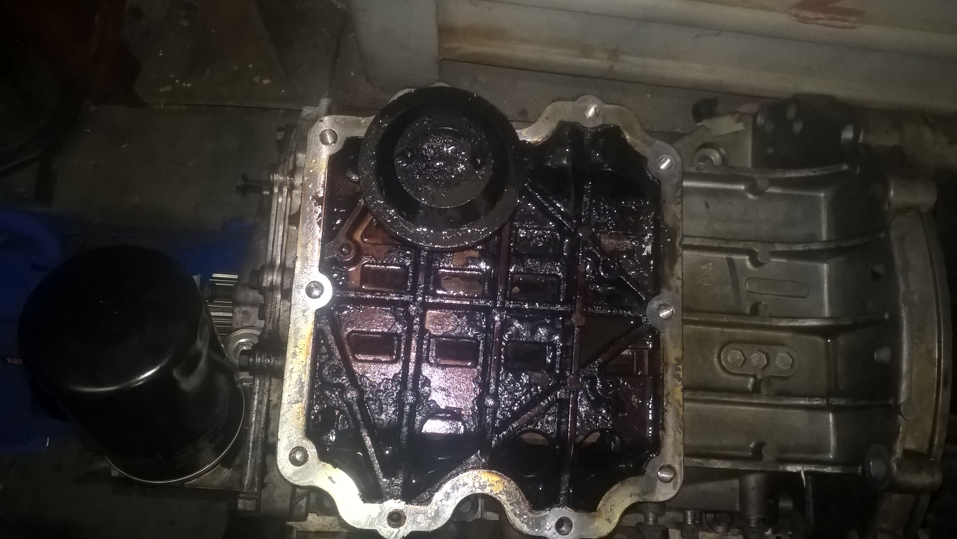

Chtel bych upozornit kdo ma auta z motory V6 KV6,aby preventivne pri pristi vymene oleje preventivne nechal i demontovat vanu a nechal ji poradne vycistit.Mam tu ted auto na servis vymena motoru klepani na klice ,po sundani vany ve ktere bylo skoro 1cm usazeniny a sitko na sacim kosi zalepene takze skoro nemazalo .......

Jarku, máš fotku i spodku vany?
Příspěvky: 2393
Re: Docela duležite pro majitele MGZT/R75 V6
Příspěvek od lenham3 » pát zář 09, 2016 11:44
Nemam bohatě stačí tato

Takhle to vypadá když se nemění olej !
