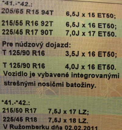

AnderN píše:ZT má jiné rozměry kol než R75. Největší kola na R75 jsou 225/45 R17....
to asi platilo na predfaceliftovu verziu ja mam v manuali aj 225/45 R18 tiez ich mam aj v technickom (pri registracii na dopravnom mi ich do technickeho zapisali bez probemov po predlozeni manualu), asi by to nemalo zmysel robit dve rozne typove schvalienia samostatne pre anniverasy a obycajnu faceliftovu verziu, tiez okrem beznych R17 mam zapisane aj rozmer 215/50 R17

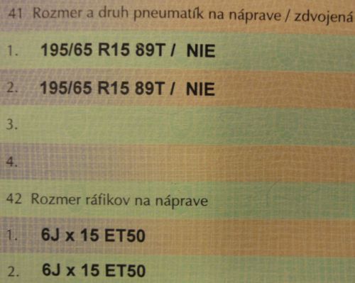

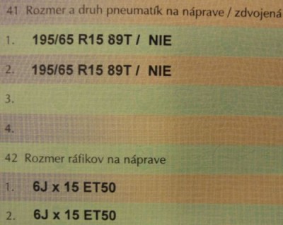

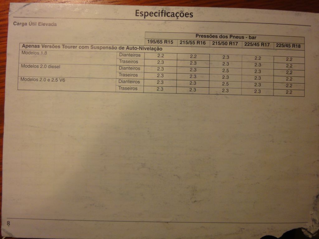

make
Příspěvky: 151
Bydliště: Bratislava
Re: Typový list a zápis dalšího rozměru kol do TP
Příspěvek od make » sob lis 22, 2014 21:04
AnderN píše:To je možné. A jaké máš rozměry menších pneumatik? (15" - 16")
15-16 mam klasicke + 205/65 15R pripajam sem moj dodatok k manualu a fotky z technickeho, podla neho usudzujem ze su vsetky vypisane rozmery schvalene
http://make.yweb.sk/rover75/Dodatok_k_manualu.pdf
