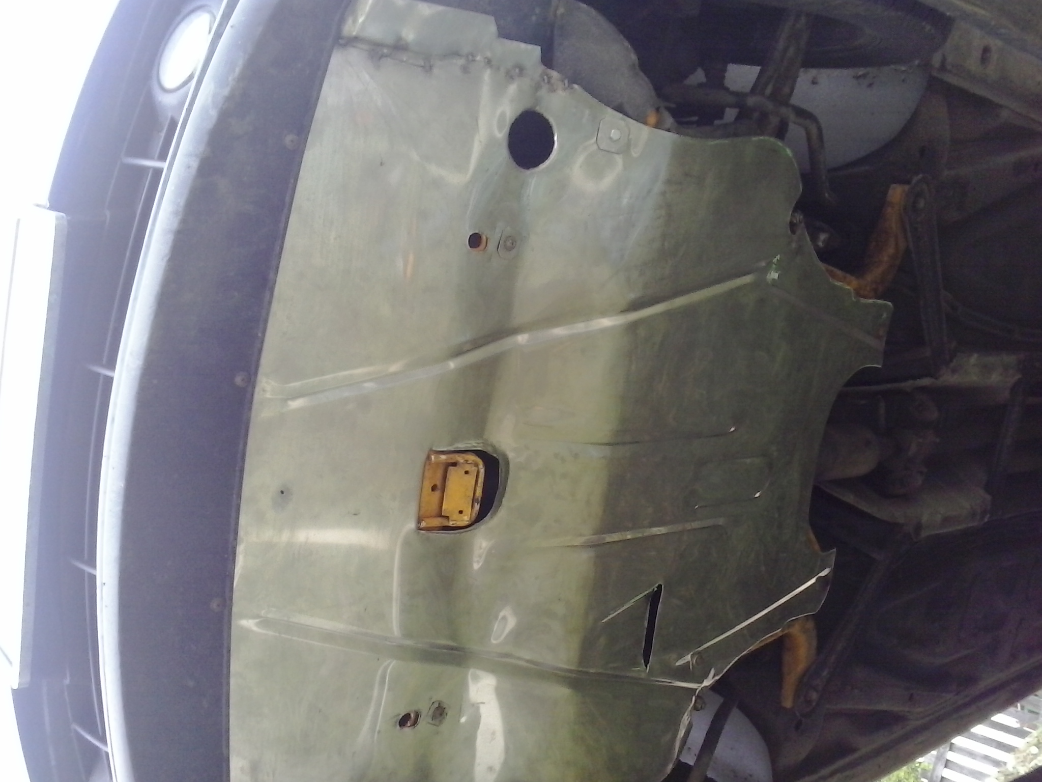

Plech je 0,8 fotky jsem prave vrazil na facebook. Jestli se nekomu chce at to sem pretahne

Zkousim vlozit foto

Nooooo.... nevypadá to věru zle
No a teď s pravdou ven, jak je výroba pracná?

Pripravek je opreny o stodolu. Tak priste jen vystrinout tvar vyvrtat diry. Pres diry sesroubovat oba dily pripravku
Rozsroubovat. Pripravek oprit o stodulu a hotovo. Skoro, zbyva jen navarit 5ticentimetrove kousky . Plech ma jen metr a kryt 110 cm

To je moc pěkná práce
A co udělat pár kousků pro případné zájemce (byl bych mezi nimi)?

To by se hodilo vypálit na laseru. Pěkně v celku a jen nalamat.

Ono by to snad stacilo z pozikplechu a bylo by to podstatna levnejsi. Nerez plech 0.8 mm 2m x 1m vyjde 1010 kc bez DPH Ale zbude 1/3 tabule. Nebo muzu predelat pripravek a koupit plechy 1.25 m x 2.5 m Takto z tabule vyjdou 2 kusy. Poptam se na cenu tohoto formatu.

To bych nevěřil tomu, že by pozink vydržel jednu zimu....

Leda si naplanovat vymenu oleje na duben a zarven menit kryt.
Nedo ten pozink zespod napatlat gumoasfaltem a vydrzi 5 let.

Mě osobně by materiál netrápil, bral bych i obyčejný plech

Nyni mam v planu vylisovat lemy na XW a pak se vrhnu na vylepseni pripravku pro kryt . Asi tam bude i logo roverclubu nebo MG a ROVER vymenitelne

A co tak pouzit dural nebo hlinik????

Take moznost to by mohlo byt cenove napul. Jen to bude hnit okolo sroubů no ale az za 10 let
