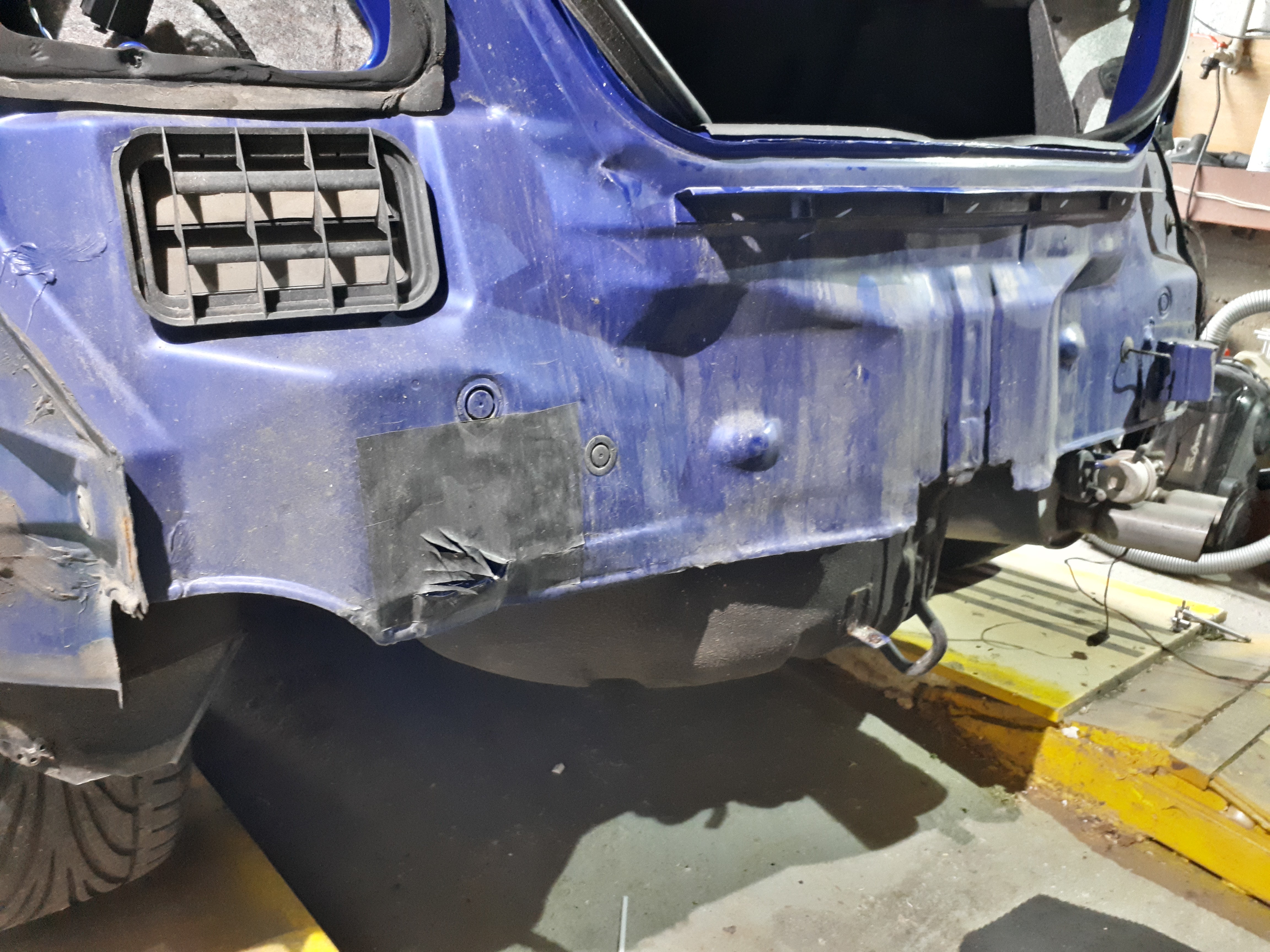

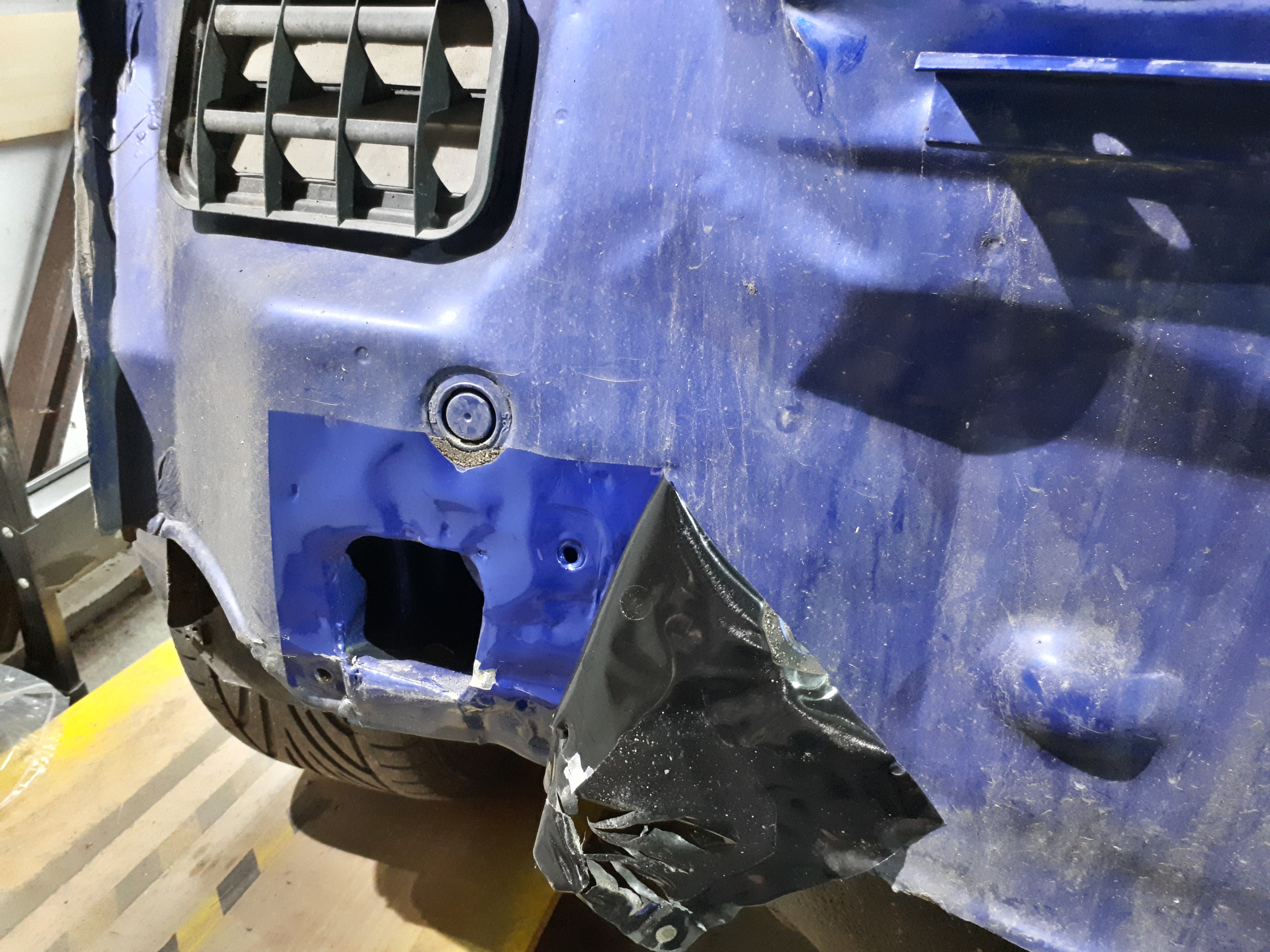

Příspěvek od stilg » sob čer 17, 2017 0:01
Never autoservisum, never autoservisum...
No aspon jsem definitivne poucenej.
Re: autoservis DS Brno a vůbec o servisech - bohatá diskuse
Příspěvek od Trunda » sob čer 17, 2017 0:02

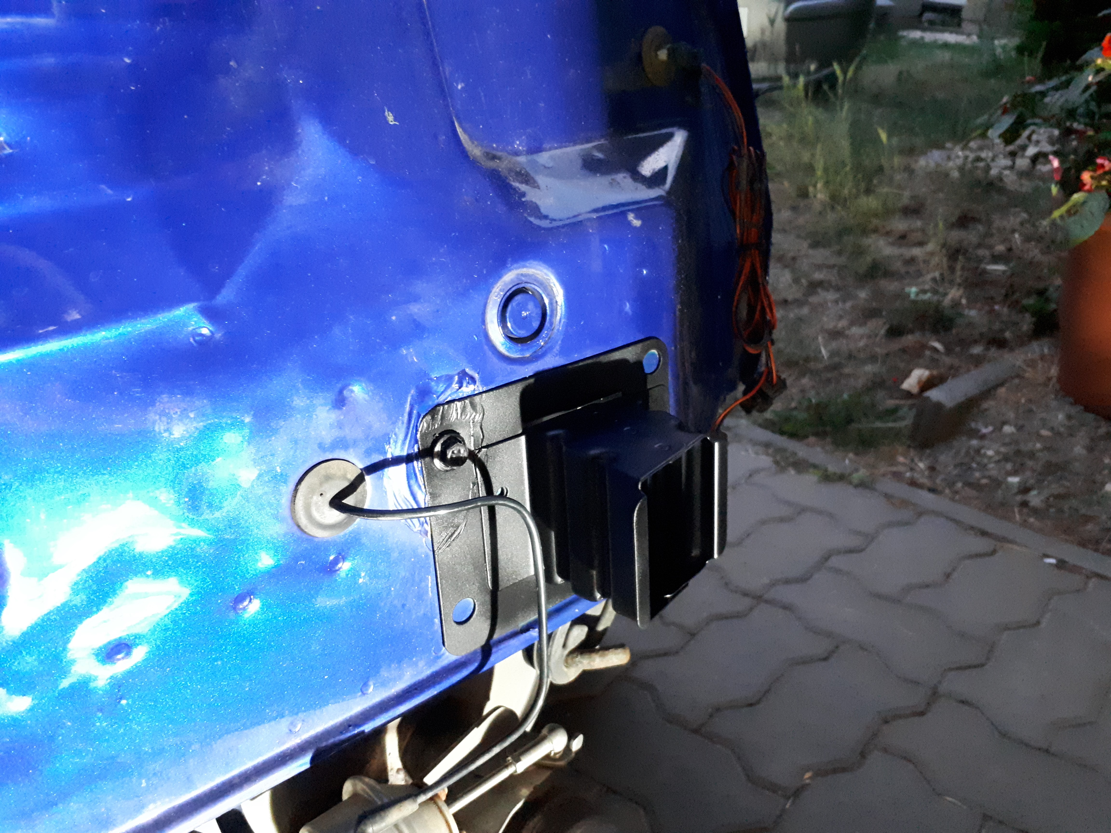

Jako že místo deformační kostky to zalepili a nárazník namontovali jen tak?
Příspěvek od stilg » sob čer 17, 2017 0:10
Trunda píše:Jako že místo deformační kostky to zalepili a nárazník namontovali jen tak?
Presne tak. Ta deformacni crash can tam je funkcni prvek a v pripade opravy mne docela neprijemne prekvapi ze se to takhle !&@#!.
Druha vec je, ze jsem jim fakt veril, ze to zadni celo menili. To ze lzou pojistovne je mi fuk, jejich boj, jejich podvod. Ale ze lzou i me si beru trochu osobne no.
Příspěvek od stilg » sob čer 17, 2017 1:13
Nechcu kydat vylozene spinu, protoze bylo i par svetlych okamziku, kdy jsem s nima mel spokojenej, ale tech mensich, ale i vetsich negativnich veci bylo v souctu fakt hodne.
A mozna je to auto stara bourana mrdka, takze asi chci moc, kdyz chci aby to nebastlili, a mozna je castecne chyba u me, ze se neozvu kdyz se me neco nelibi, ale o DS uz nechci ani slyset. A to jsem jim tam dal auto nekolikrat a nechal jim tam desitky tisic kc, takze zadny nahodny zakaznik co se uz nikdy neukaze.
Pristup nahovno v mnoha smerech. Rikam, je toho moc, ale tak jeste jeden takovy krasny priklad:
Kdyz mi opravovali napravy, dodal jsem jim (pote co po 2 mesicich rekli, ze sami teda asi dily nejsou schopni sehnat) kompletni druhe auto jako darce. Ten darce mel na prednich ramenach PU silenty Powerflex a moje auto byla serie. S takovejma drobnostma jako symetrie se ale profici prece nezdrzuji, takze prehodili jenom jedno rameno (poskozena byla jen leva strana), cimz je vysledek pravy silent guma serie, levy PU powerflex.

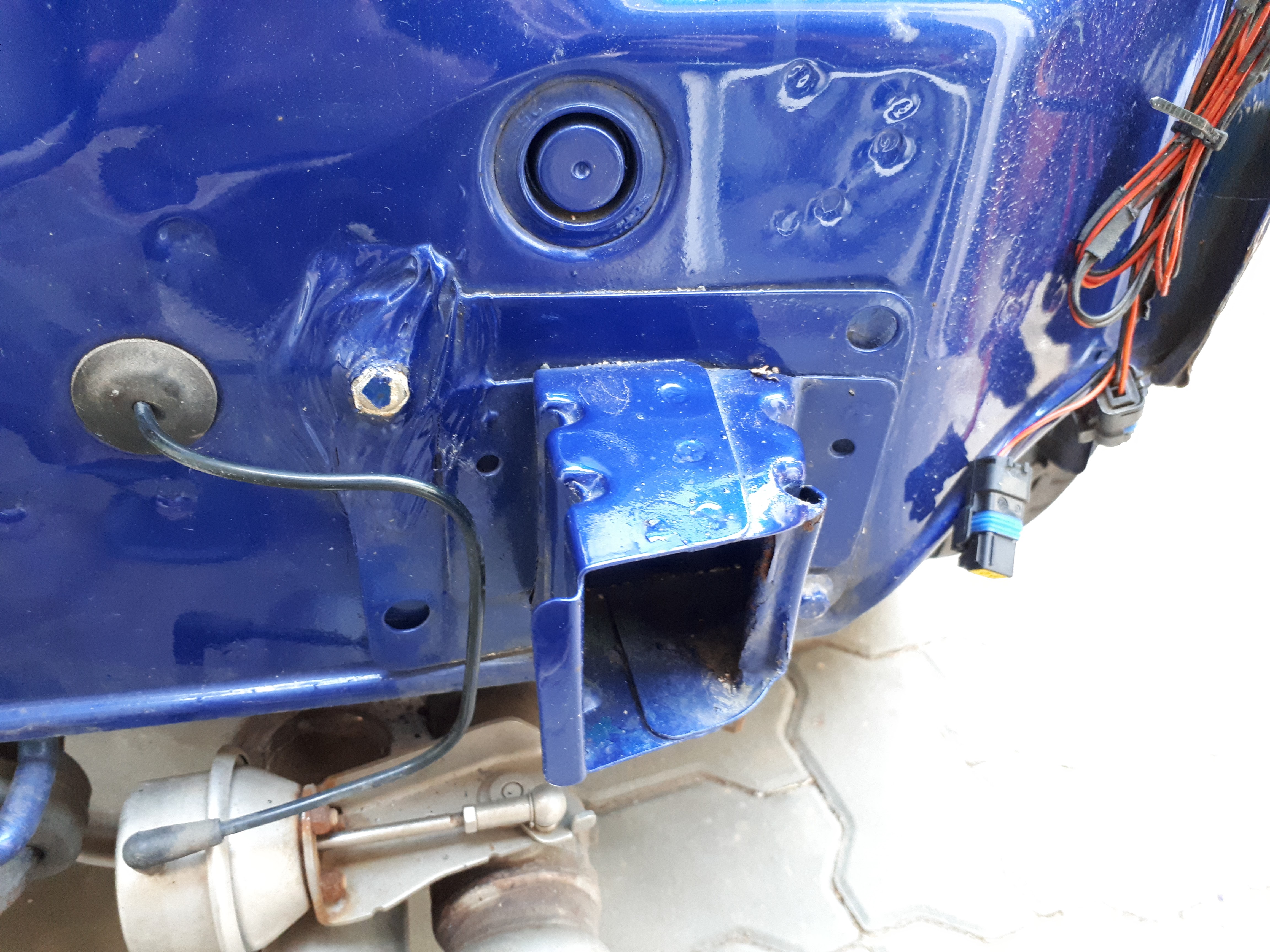

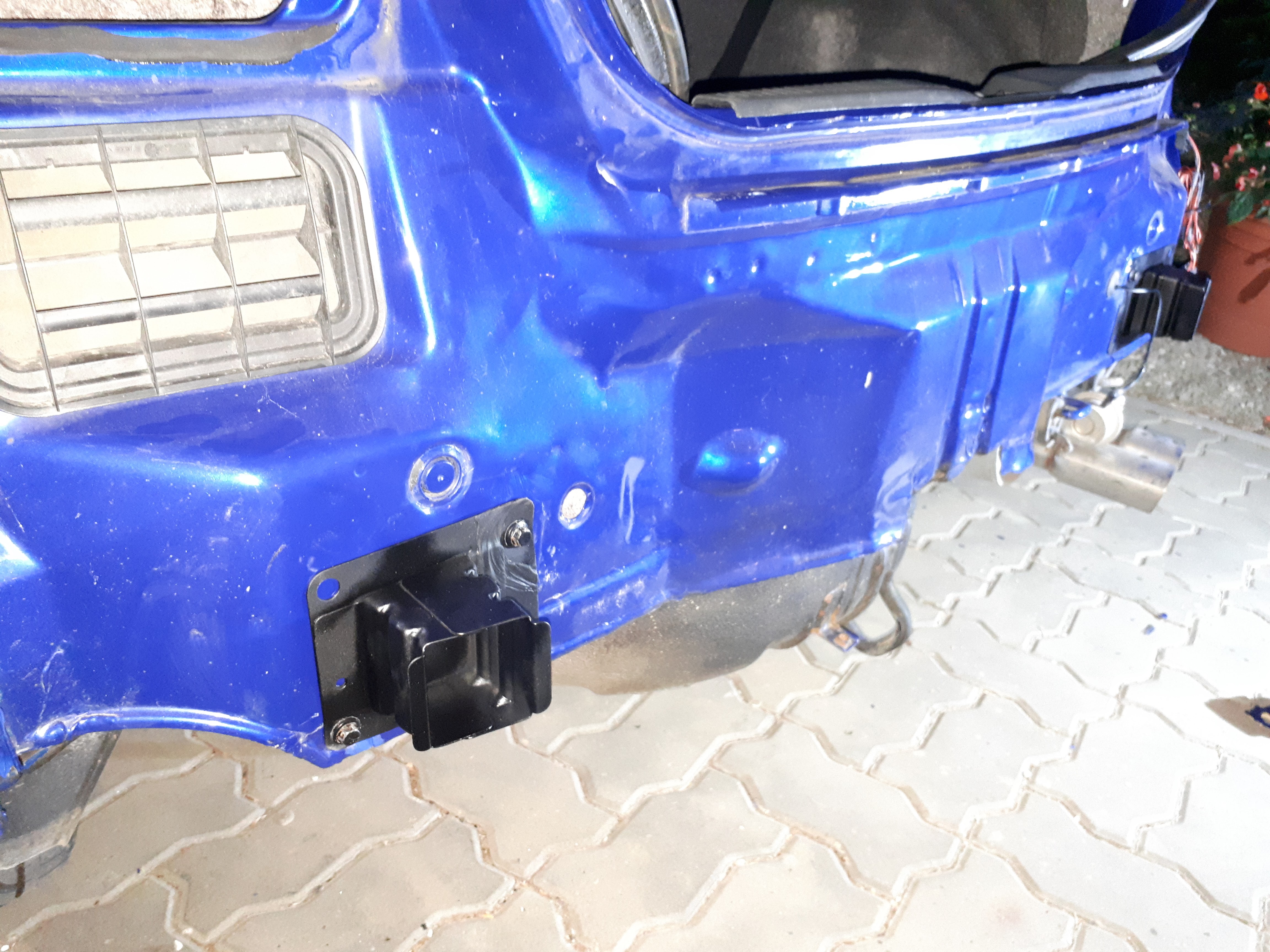

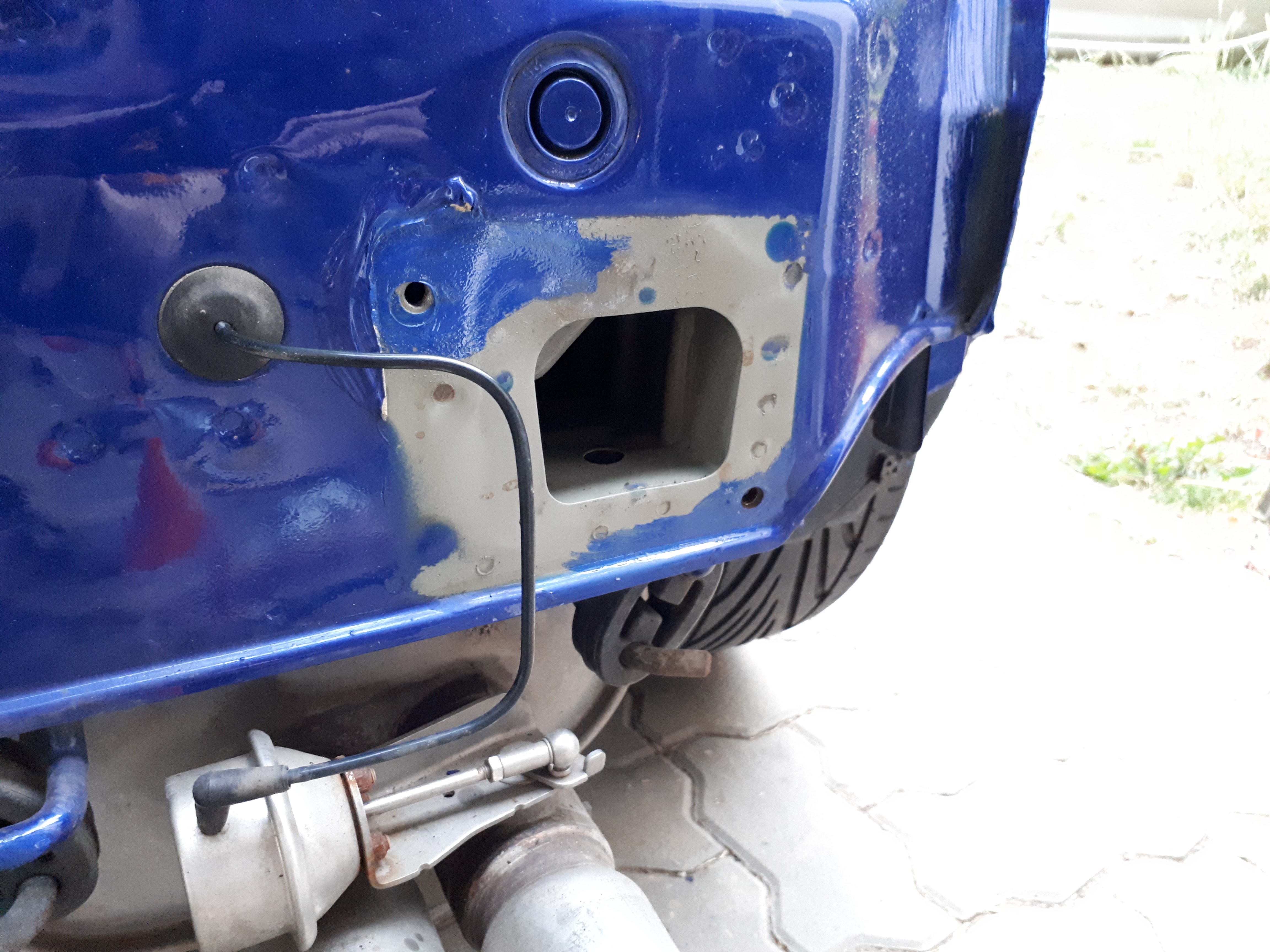

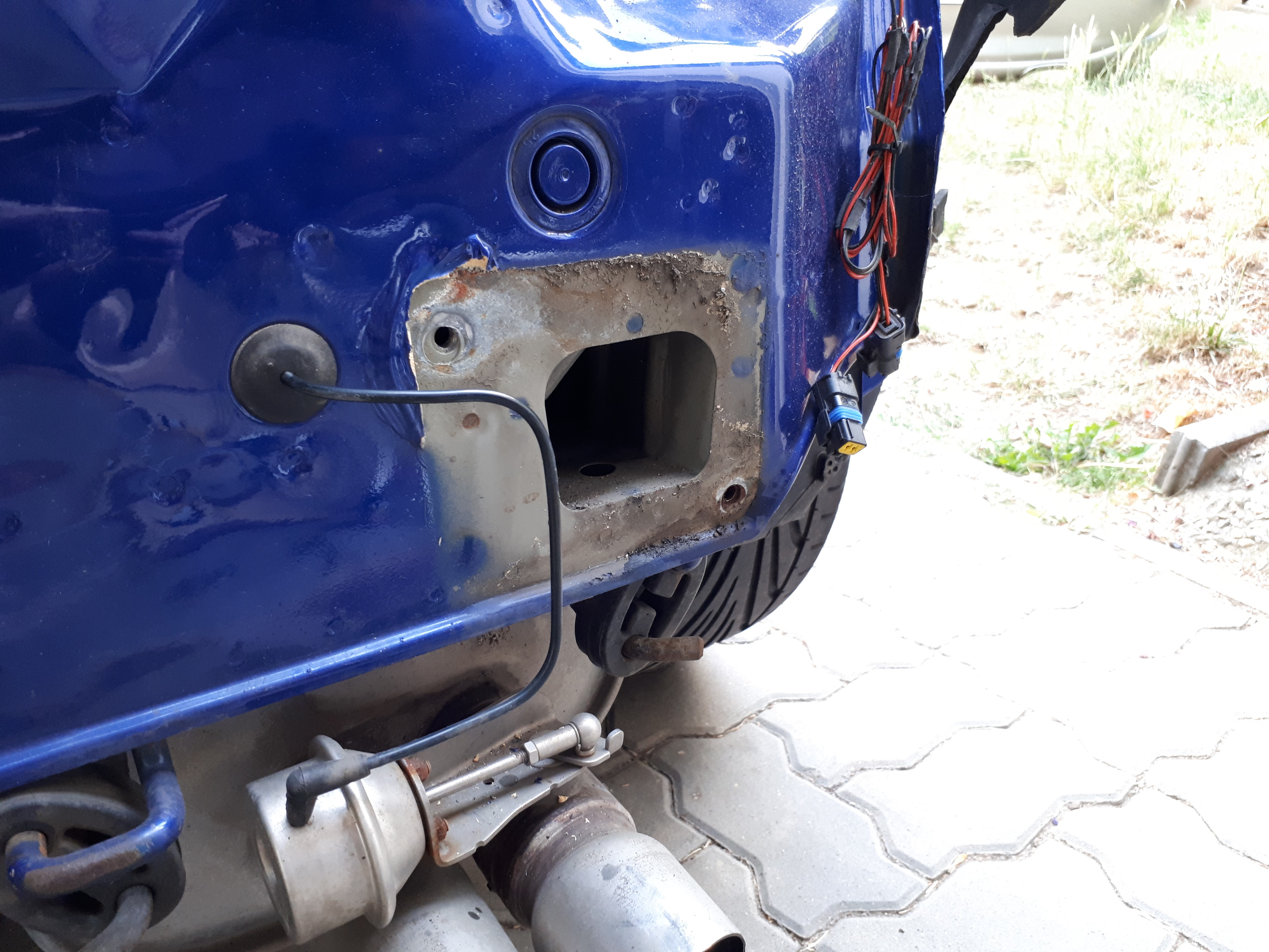

Příspěvek od stilg » pon črc 10, 2017 16:00
Tak levou chybejici plechovku a pravou lehce zvejknutou sem nahradil dilama ze stribrneho (a kvuli svemu OCD je strikl na cerno, i kdyz by ta stribrna nebyla pod naraznikem videt. ;) )
