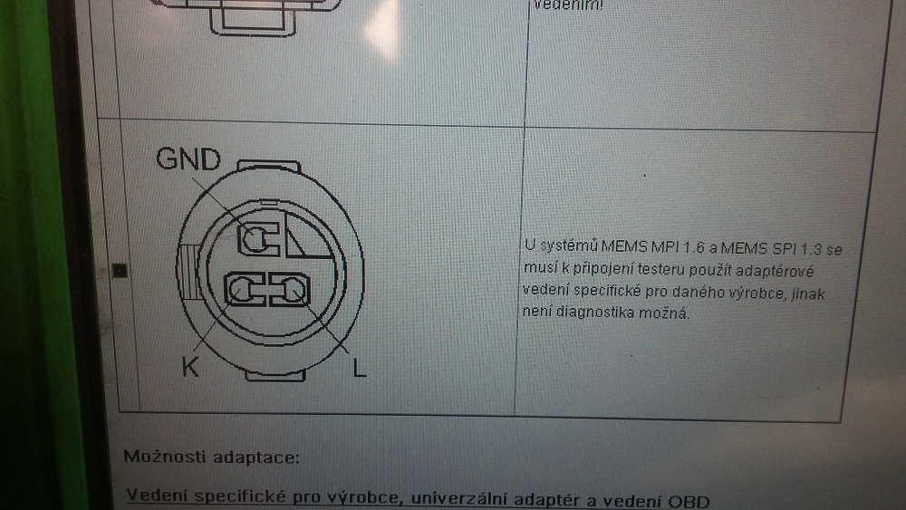

Tak jsme to detailně probrali, a zde je návod, jak by to mělo jít předělat na klasickou hranatou OBD zásuvku. Kulatá zásuvka obsahuje pin "K"(komunikační linka), pin "L"(inicializační linka)a GND, takže "K" propojit v zásuvce OBD s pinem 7, "L" s pinem 15, GND zkontrolovat ohmmetrem, jestli je spojen s ukostřením a připojit na piny 4 a 5 a +12V se musí připojit někde ke spínačce nebo pojistkám nebo zapalovači (svorka 15) a spojit s pinem 16. Zkontolovat běžnou diagnostikou, jestli komunikuje.
Přikládám fotku z diagnostiky KTS

No, akorát pak na té OBD diagnostice musí nastavit, že to má 5V signál.

Trunda píše:Však ten jeden to zkoušel napinovat.... ale jak jsem psal, tam je zásadní to, že tohle má 5V logiku a pokud nemá možnost to na to přepnout, nebo to neudělal, tak mu to nemohlo fungovat.
Když navazuješ komunikaci diagnostiky s řídící jednotkou, musíš vybrat značku a typ auta-rok výroby-typ motoru a nakonec i řídící jednotku, (včera jsme došli přímo k MEMS 1.6), takže diagnostika vždycky ví přesně s čím je spojená. Dokonce tam je nabídka redukcí, které se mají použít pro komunikaci, zapojení atd.

Však to tak přesně proběhlo, pokis ro měl dobře napimovane. Tak na diagnostice mu to vše včetně zásuvky ukázalo správně (však to podle toho i pinoval), Jen to spojení se nezdarilo.
