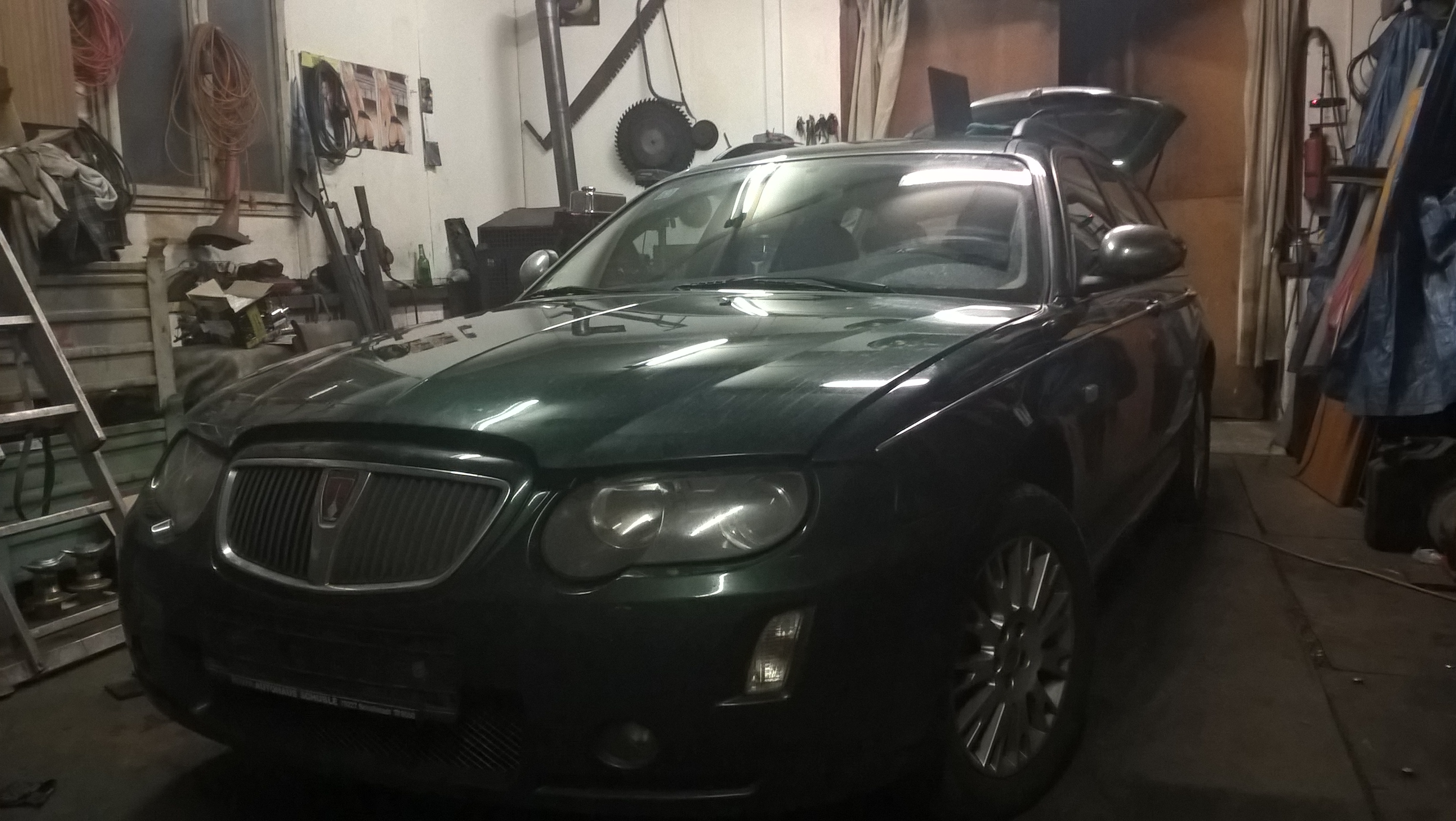

Tak jsem dnes absolvoval dovozovou STK z prirustkem co jsem poridil do rodiny R 75 tourer ropak prvni registrace 10/2005 a reknu ze to zase takova tragedie neni o neco dele ale v pohode, jen se to trochu nafukuje ze je to tragedie
Re: Novinky na STK od roku 2016
Jarku... my nemáme filtr pevných částic..... jsme moc rádi, že nás tato blbina minula a možná že dobře, že se toho Rover nedožil
Jinak krasaveček
