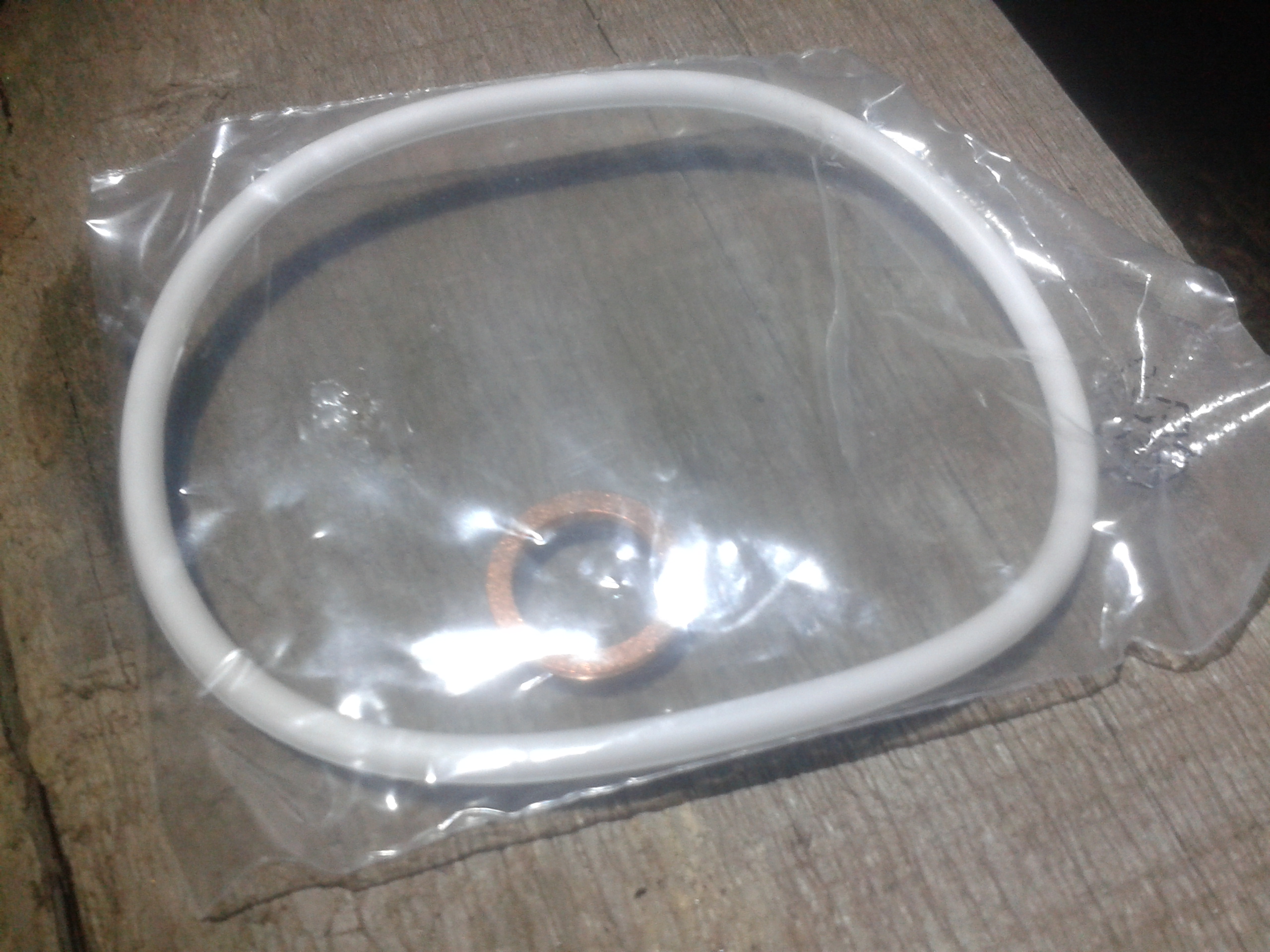

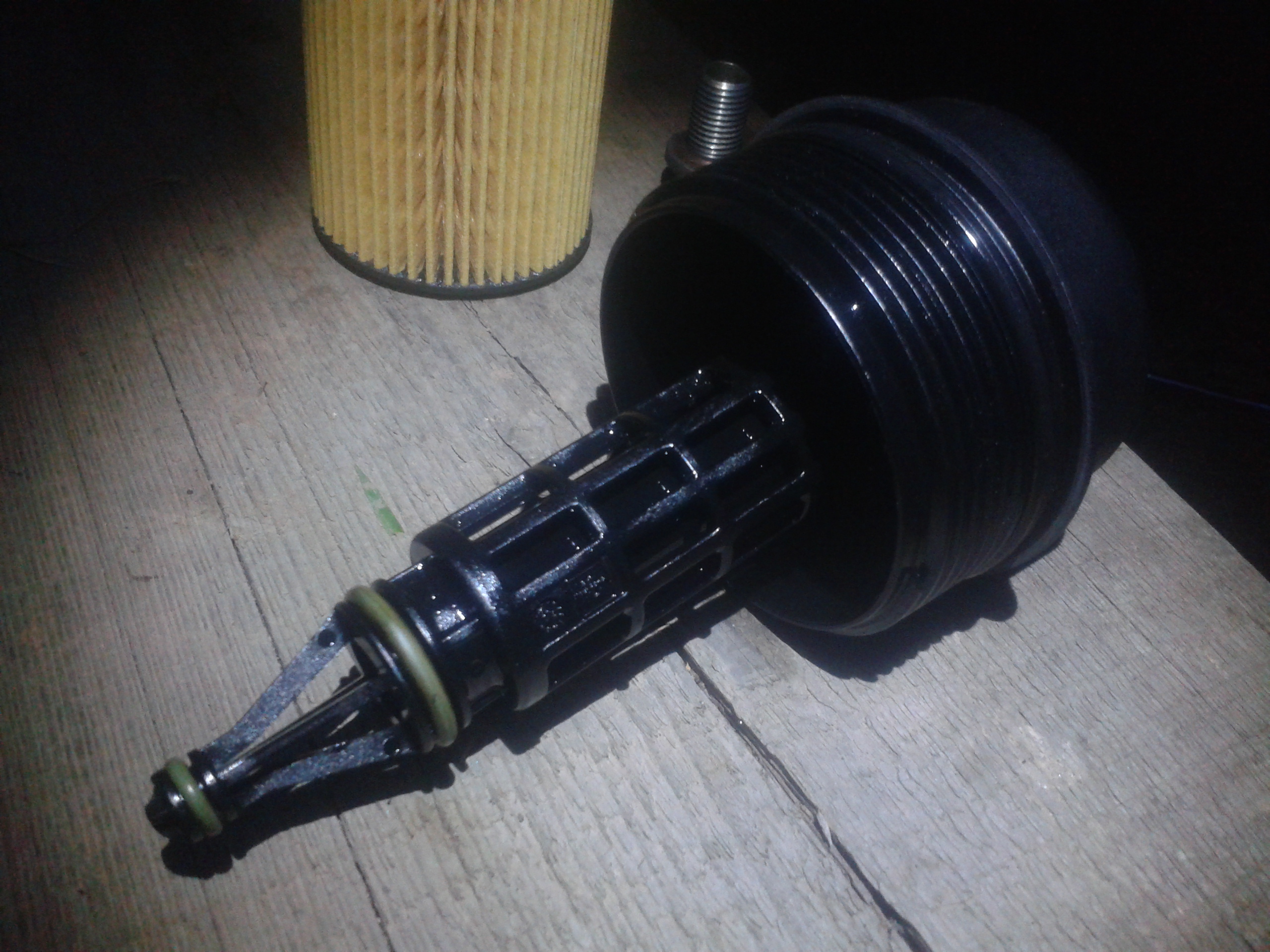

Neví někdo jaké rozměry mají dva malé o-kroužky na trnu pouzdra olejového filtru? Viz foto z poslední výměny. Zapomněl jsem si je ale změřit.
Součástí balení vložky filtru(Hengst HENE11HD260) je jen ten velký o-kroužek pod závit pouzdra a měděná podložka, která je v případě R75 jaksi navíc.

Příspěvek od olson » sob čer 12, 2021 0:12
Tedy ten menší o-kroužek má vnější průměr 12 mm a tloušťku 2,5 mm, ten větší má vnější průměr 26,5 mm a tloušťku 3,5 mm. plus mínus nějaká desetina. Kdyby se to někomu hodilo.
