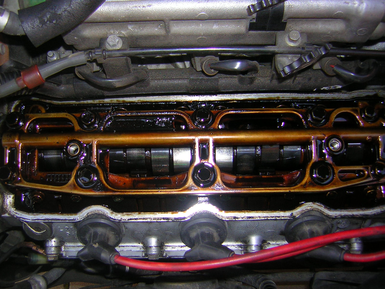

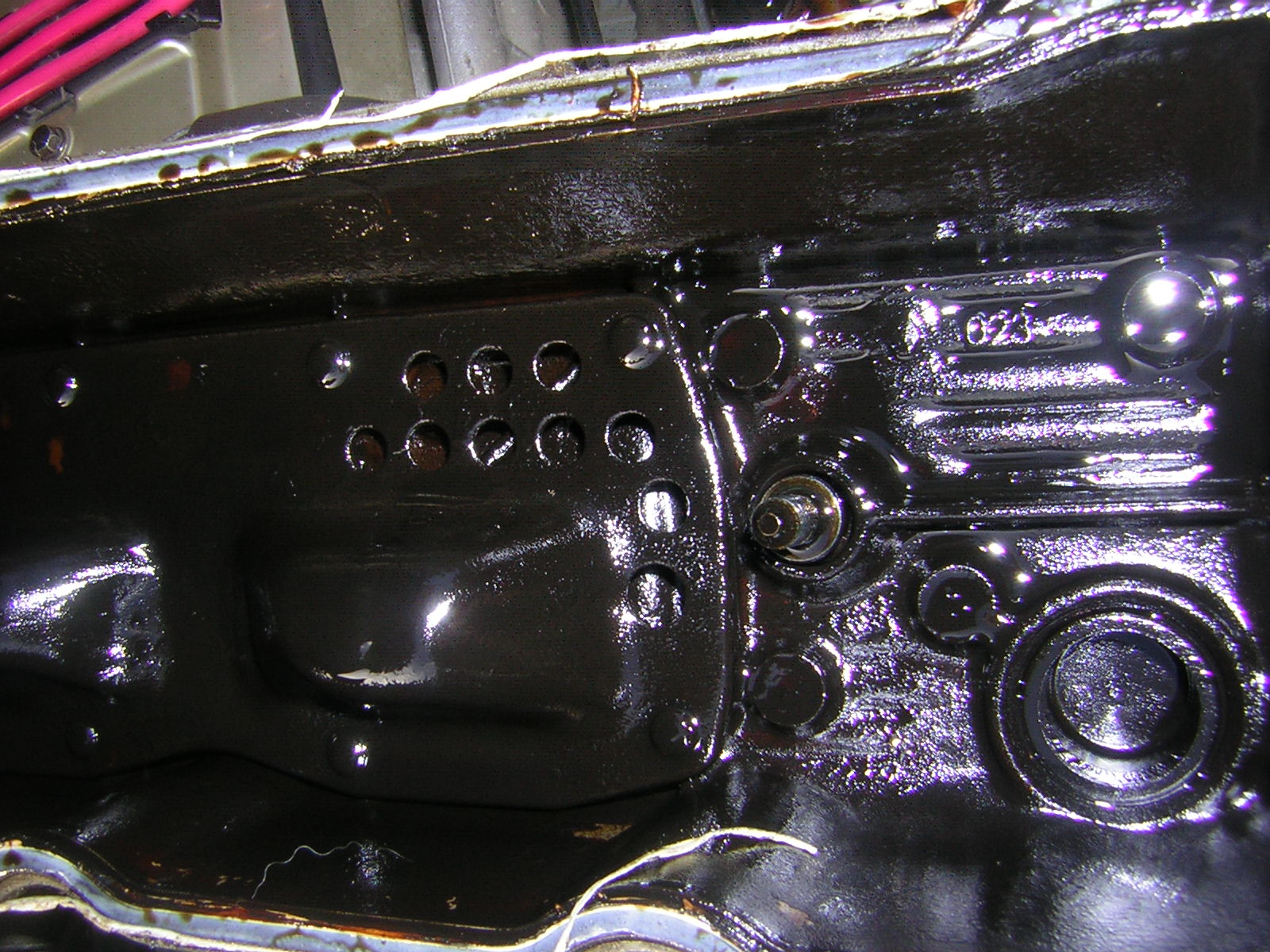

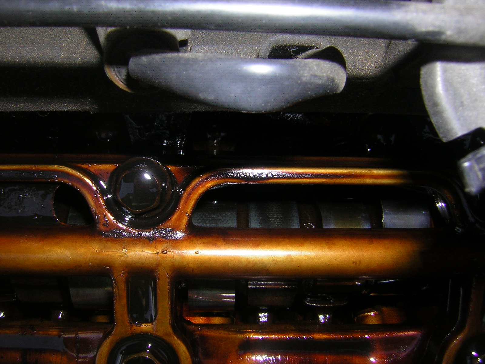

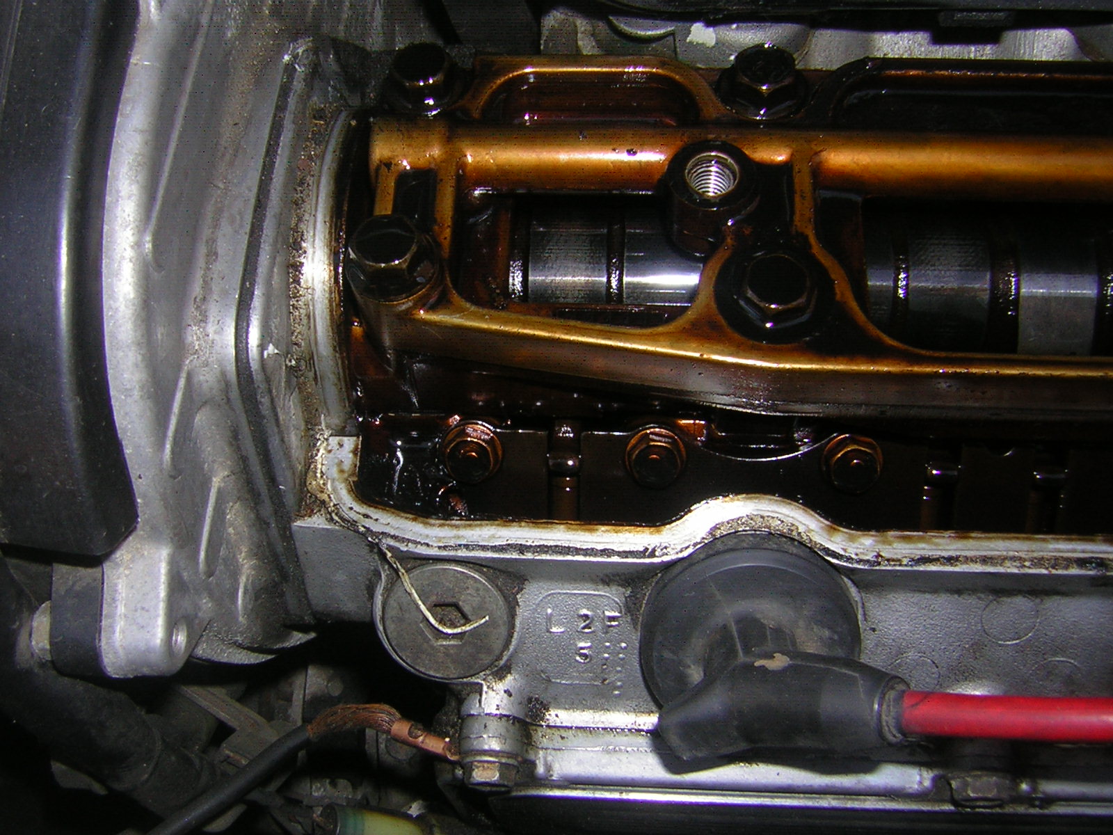

Pár fotek při sundaném předním ventildeklu :!:
Je vidět, že nějaké úsady tam jsou, ale jak moc je to fatální :?:
Stačí jen nalít čistý olej, dát nový filtr a věřit, že se to vyčistí, nebo zkusit raději vyčistit nějakým proplachem , nebo dekarbonizaci:?: :idea:
tesnění pod deklem bylo samozřejmě nahrazeno silikonem :(

Příspěvek od Trunda » úte lis 11, 2014 15:40
No za mě nic moc.... :-( ... obávám se, že tohle se "samo" nevyčistí.... tak samozřejmě, pokud tam několikrát v krátkém intervalu a po pořádném projetí vyměníš olej, tak to trošičku pomoct může, ale jak to vypadá v kanálcích a hydroštelech a jestli jim to nějak pomůže, tak to fakt těžko říct.
To víko jsi sundaval na zahřátém motoru, nebo na studeném. Na studeném, když by byl olej ztečený dolů, by to bylo výřečnější...
Ale na druhou stranu.... viděl jsem už víc zaprasený motory. Ať tedy posoudí zkušenější ;-)

Příspěvek od KDB » úte lis 11, 2014 15:42
Dal bych nový olej a nechal to být. Bez kompletního rozebrání to nevyčistíš a jakýmkoliv jiným způsobem si koleduješ o problém (zadření a podobné radosti).
Běží-li to tiše a bez problémů, nevrtal bych se do toho.
