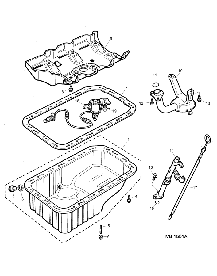

Tu vanu bych udělal ještě teď u první výměny oleje, jen se trochu děsím, čím bude ta vana utěsněná, zatím všude nacházím jen silikon ml:

To mi tak připomíná: jak bude vana dole, zkontroluj taky sítko koše čerpadla, jestli není zalepené.

... tak kontrola sítka k tomu samozřejmě patří ;-) .... jinak vana se na silikon dává i na K-Series... tam už to tolik nevadí a přeci jen, když se to dobře udělá, tak to těsní lépe, jak těsnění, které tam normálně patří... samozřejmě, pokud ta vana bude opět dělaná na těsnění do drážky, tak by tam měl přijít originál.
Re: Rover 827 Si, r.v. 1995
Příspěvek od Karel825 » stř lis 12, 2014 8:27
Mělo by tam být normální ploché těsnění

Koukni z boku, ve spáře by mělo být vidět co tam je. Pokud tam bude místo plochého silikon a originál nové těsnění nemáš, tak tam zase dej silikon, než seženeš originál. Pokud bude ploché, můžeš to taky zkusit silikonem. Není to sice košér, ale když se to udělá pečlivě, taky to funguje. Navíc tady když se nějaká ta kapka tmelu vymáčkne dovnitř, tak jak zatuhne už je v podstatě neškodná, přes olejové sítko by neměla projít.
