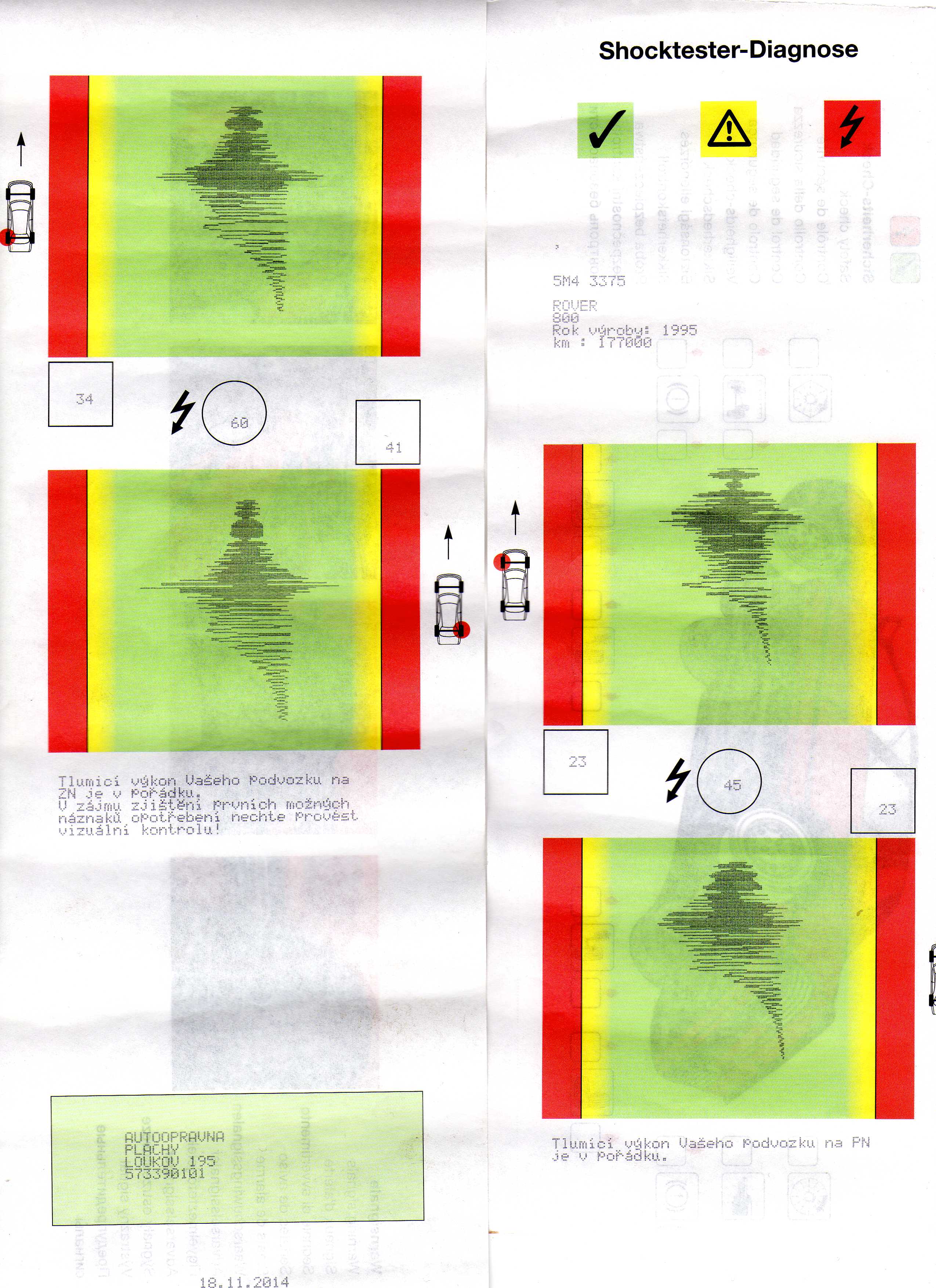

Dnes jsem byl u technika na geometrii a testu tlumičů.
Hned když jsem najel na kanál tak si všimnul špatného (kladného) odklonu levého zadního kola a řekl mi, že s tím bohužel nic neudělá- náprava nema žádné prvky pro toto seřízení. Podle něj auto dostalo nebo spíš dalo ránu do obrubníku, zřejmě při nějaké frajeřině a došlo buď k poškození těhlice nebo k ohnutí tlumiče - auto už jsem takto koupil, takže co s tím kdo dělal nevím. :( Viz první fotka, kde je to trochu vidět .
Navíc se i ozývá ložisko tohoto zadního kola, takže asi dílem všeho je to špatně a nemělo cenu to dál řešit a platit geometrii.
Pak jsme provedli test tlumičů, který ukazuje, že předek i přes prasklou manžetu tlumí slušně, zadek je o dost horší, hlavně pravá strana, ale pořád je to do normy.
Výměnu tlumičů jsem stejně plánoval , ložisko kola taky, jestli řešit i tu těhlici ještě zvážím, trochu se mi to nezdá, protože je to pořádné maso materiálu, ale zase věřím technikovým zkušenostem, dělá totiž jen geometrii a testy tlumičů, takže o tom asi něco ví :wink:

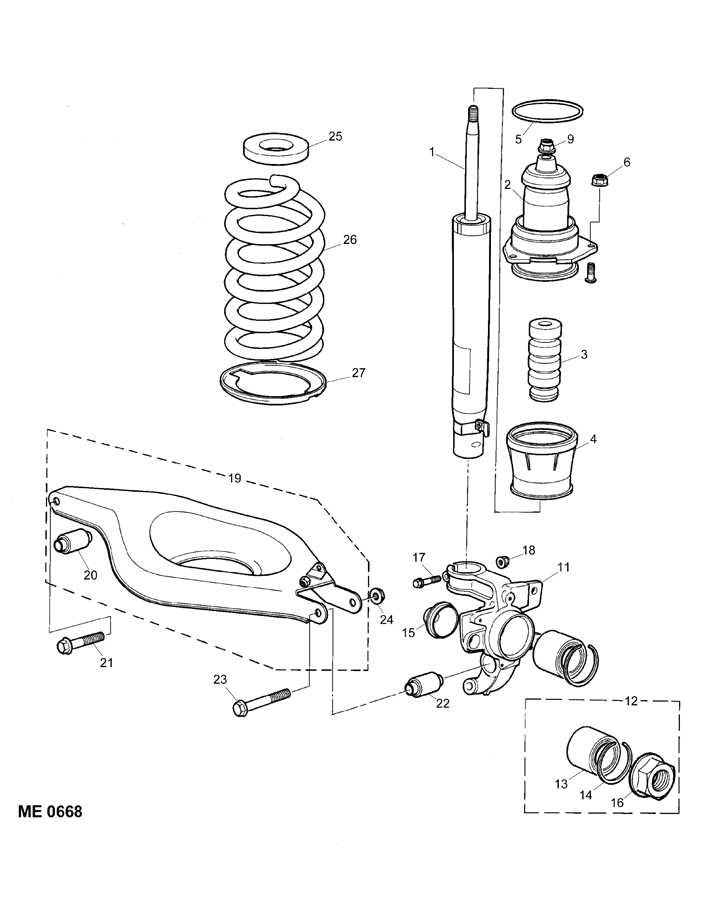

No divil by ses, ale ta těhlice se ohne jak nic, když to dostane tzv. !&@#! o obrubník... o tom nepochybuj. Jenže ohnutý může být fakt cokoli - tlumič, těhlice ale i to spodní rameno. Kurde, jsem si myslel, že to má multilink a on to vzadu McPherson - pěkný ;-) ... pak ovšem odklon štelovat nejde. Ale jestli tě to potěší, tak mám úplně stejný problém na přední nápravě na Kupéčku a taky jsem to s ním řešil. A taky - zřejmě ohnutý tlumič, či těhlice.
Začni asi tím tlumičem a uvidíš, jestli se to nesrovná. Pak kdyžtak zkusíš sehnat těhlici.

Tak je jasné, že při váze auta to v případě bočního nárazu na kolo musí dostat pěknou prdu,která se musí někam vybít jak říkám, nemám důvod mu nevěřit.Radil mi demontovat tlumič a přiložit k pravítku, v případě ohnutí to na té délce udělá dost. Po výměně ložiska a tlumičů se uvidí.

Ložisko neměň dokud nebudeš mít jistotu, že to není křivé kvůli těhlici - bys pak vyhodil i ložisko ;-)
