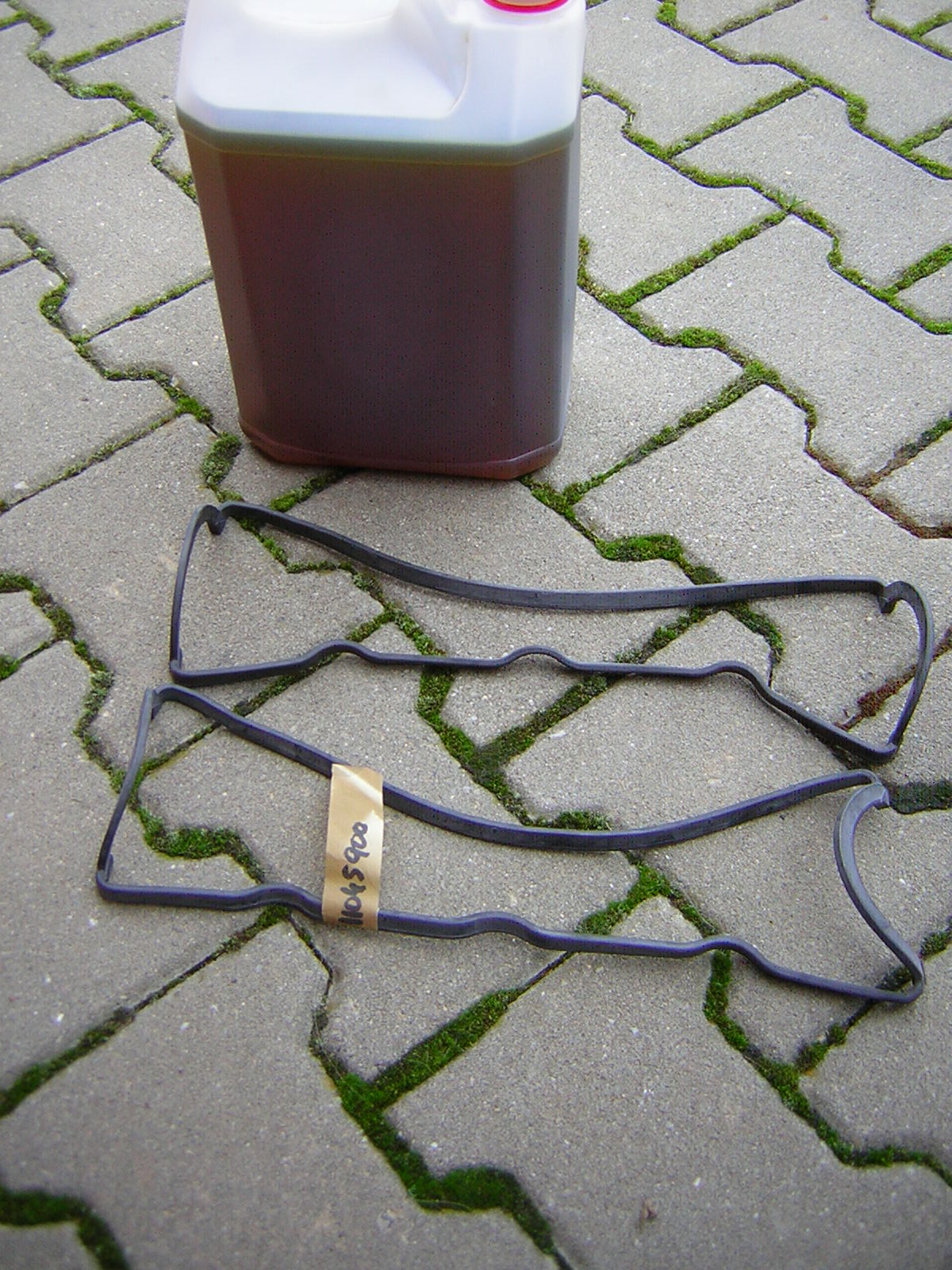

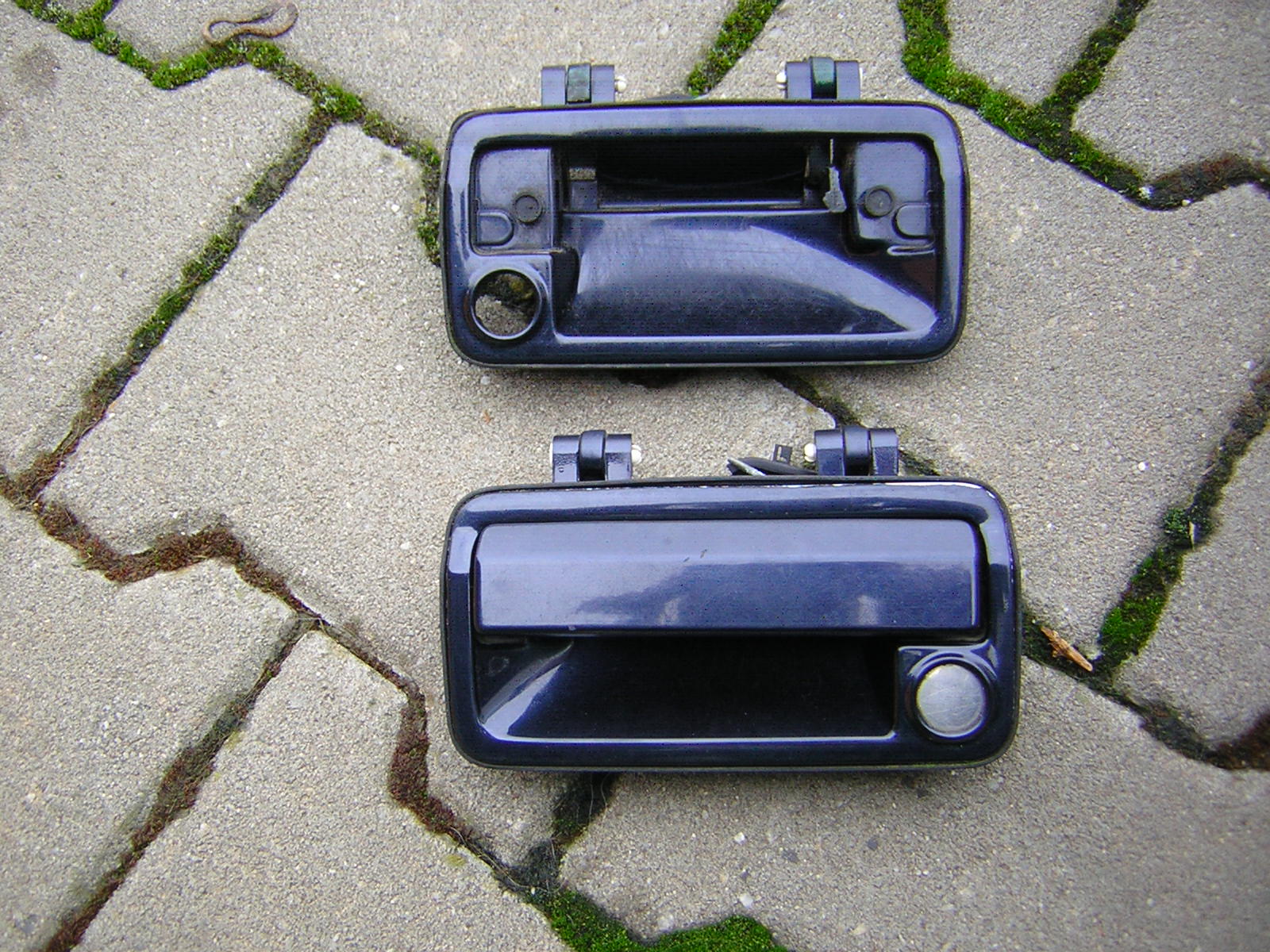

Včera jsem se zastavil u lenhama, abych si u něj vzal 5litrů oleje UNIL Europa 10W40 a taky obě přední kliky mir: .
Taky mi včera přišla těsnění pod ventildekly, cpát tam zase silikon jako někdo přede mnou jsem fakt nechtěl :puke: , těsnění pod olejovou vanou se mi zdá OK, zbytek se uvidí až budu měnit olej :idea:

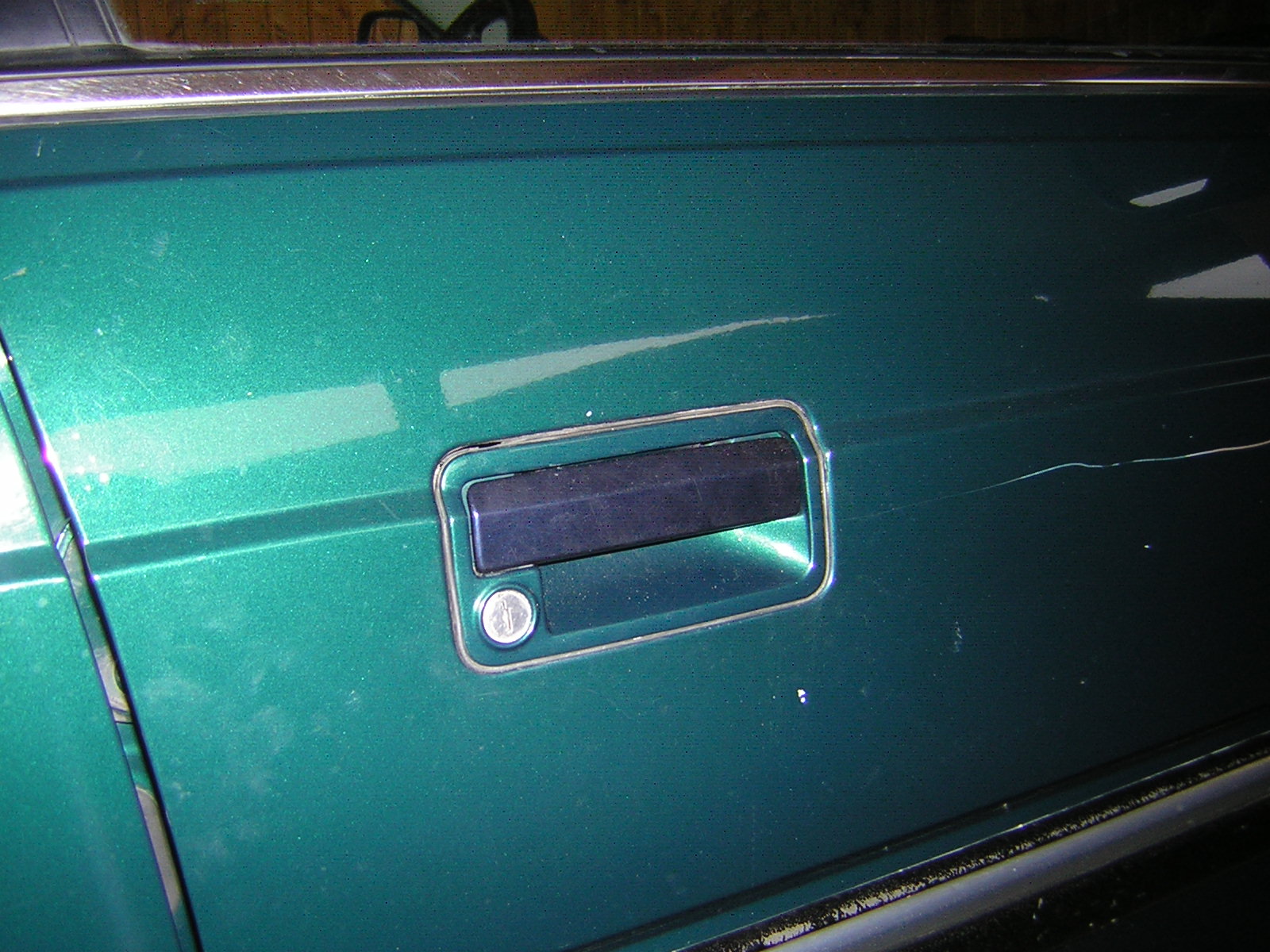

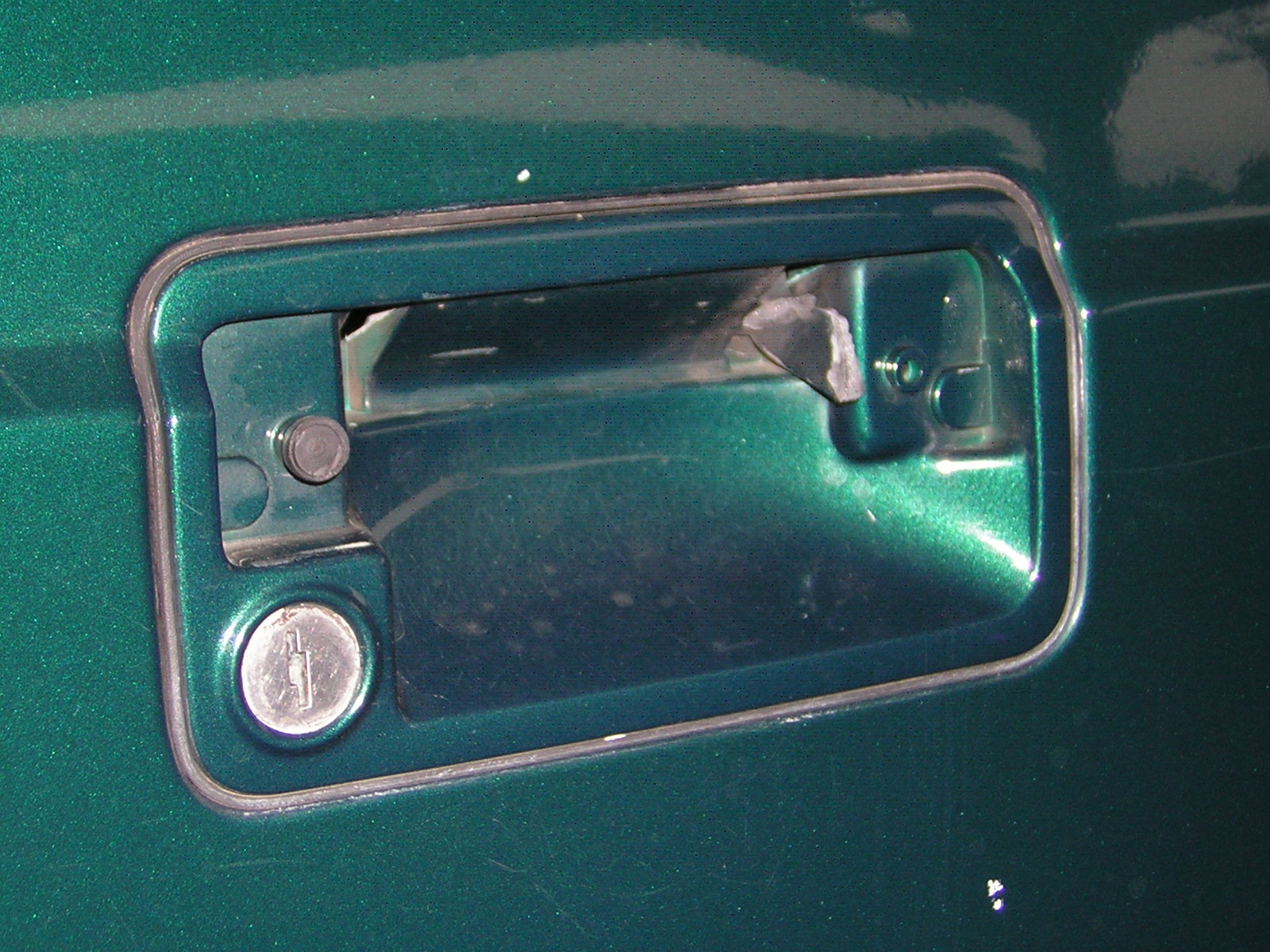

Dnes jsem se pustil aspoň do výměny ulomené kliky u spolujezdce, po výměně vše funguje jak má,takže už i moje žena si může konečně otevřít z venčí. :lol:
Barevný rozdíl zatím neřeším, příští rok budu nechávat lakovat více věcí, tak to vezmu při tom :idea:

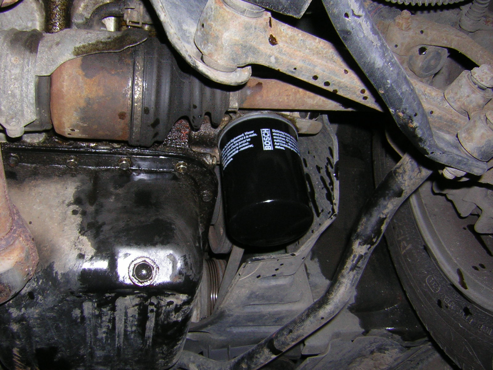

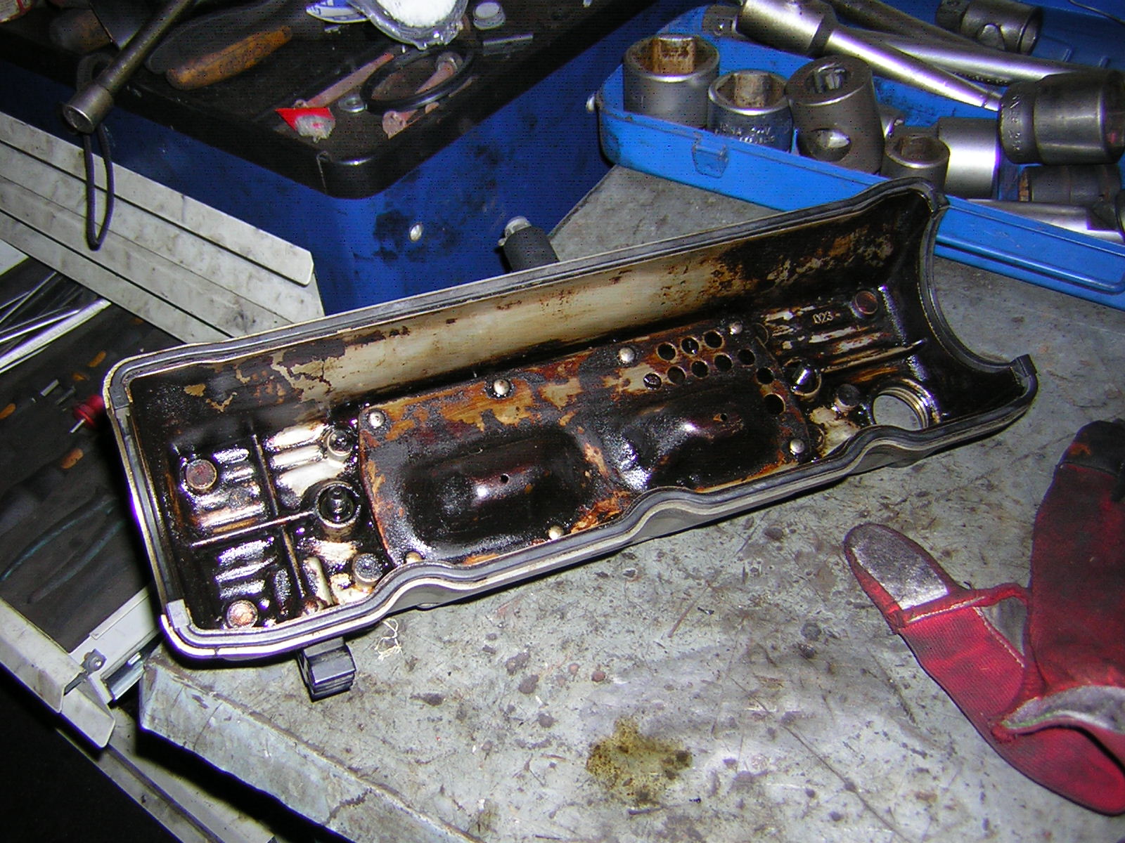

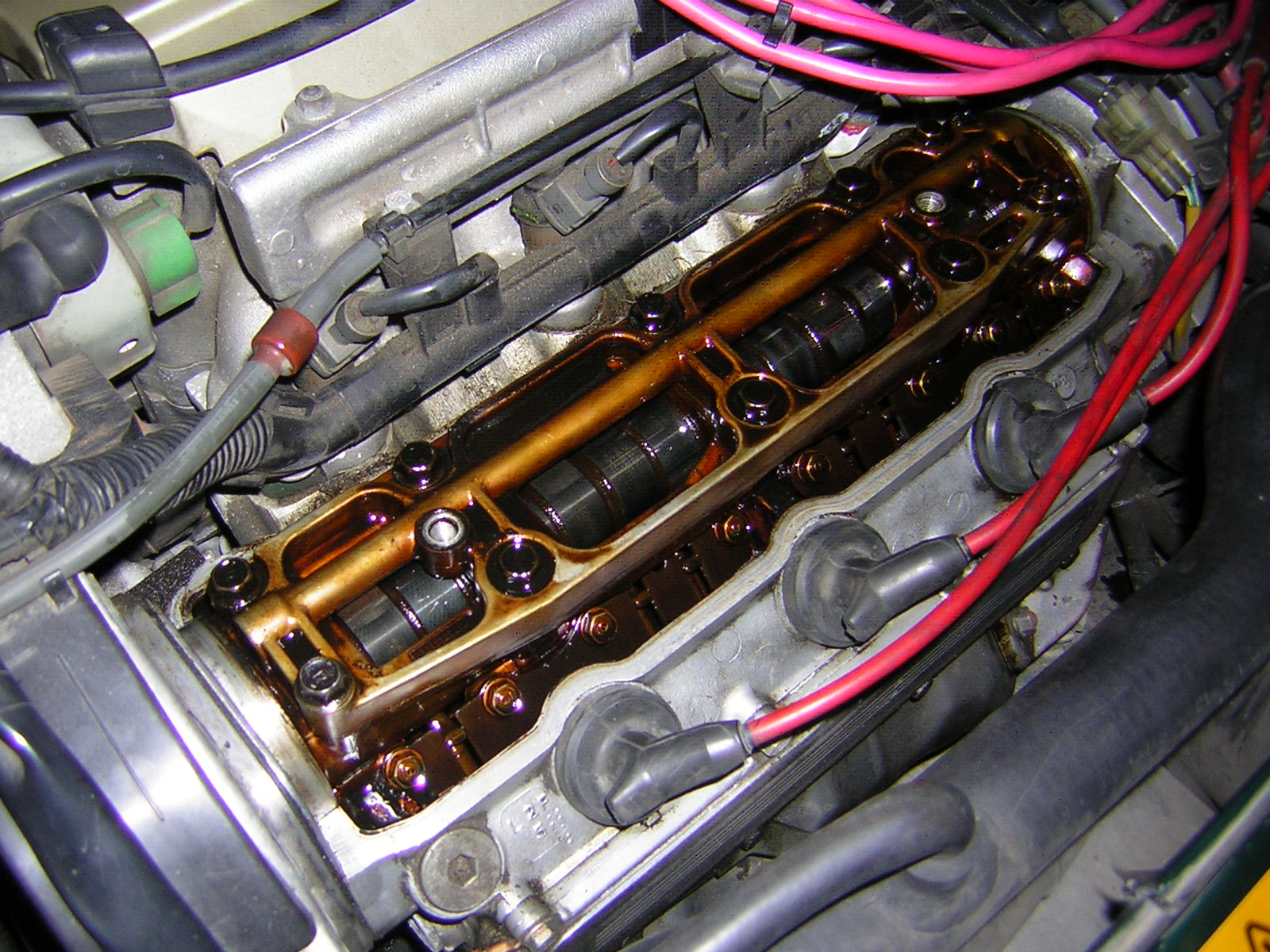

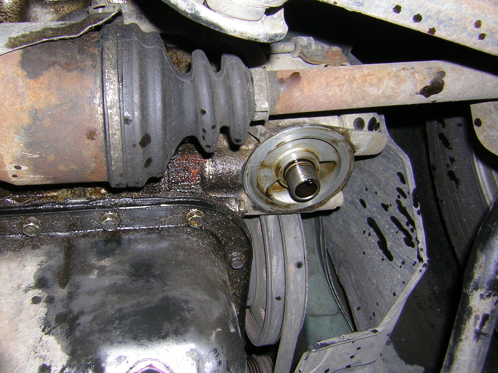

Tak jsem zase kousek popojel. Stav 178004 km a výměna motorového oleje Unil Europa 10W40 včetně filtru Bosch. Vanu jsem nakonec nesundával, protože to obnáší sundat část nápravnice a možná i svody a času po práci bylo málo. Nicméně při příští výměně po 5000 km to udělám. Alespoň jsem vyměnil těsnění pod ventilovými dekly.
Dlouho jsem zvažoval jestli motor při výměně nějak proplachovat, ale nakonec jsem se po přečtení mnoha recenzí rozhodnul v rámci výměny oleje použít i přípravky od firmy Bishops :arrow:

Konkrétně jsem použil přípravek 501 na odstranění kalů a usazenin, který jsem po krátkém projetí asi 30 km vypustil spolu se starým olejem. Je fakt, že olej byl oproti stavu kontrolovanému na rysce daleko černější a i pohled pod ventildekl je čistější 8)
http://www.bishopsoriginal.cz/?p=329
Po výměně filtru a nalití nového oleje jsem přidal druhý přípravek 460G určený pro benzinové motory, který by tam měl zůstat až do příští výměny :!:
http://www.bishopsoriginal.cz/?p=97
Taky jsem pořádně skouknul kudy, že ten olej teče na zadní řadě, část jsem očistil a odmastil a vrátil jsem konečně plastový kryt pod chladič.

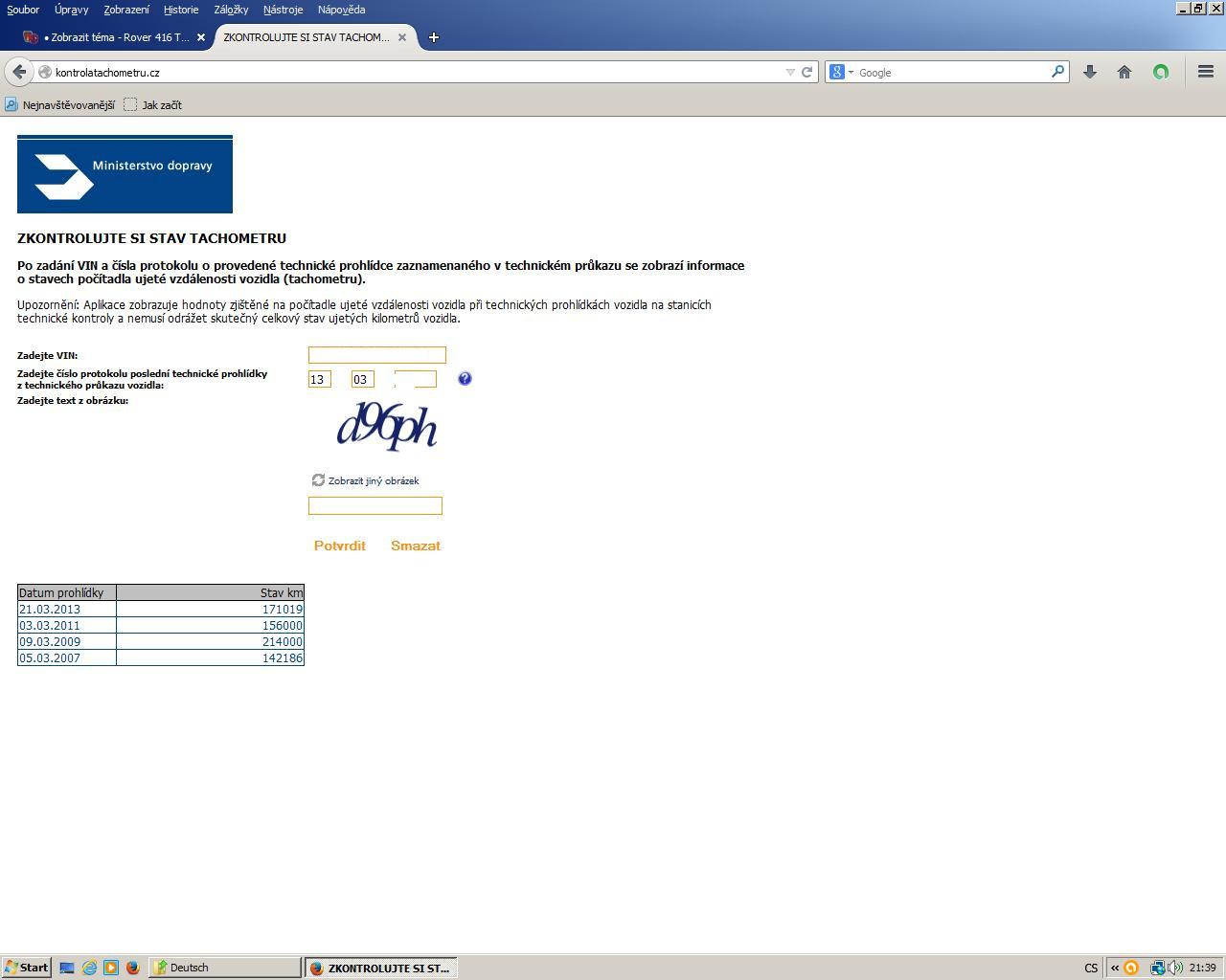

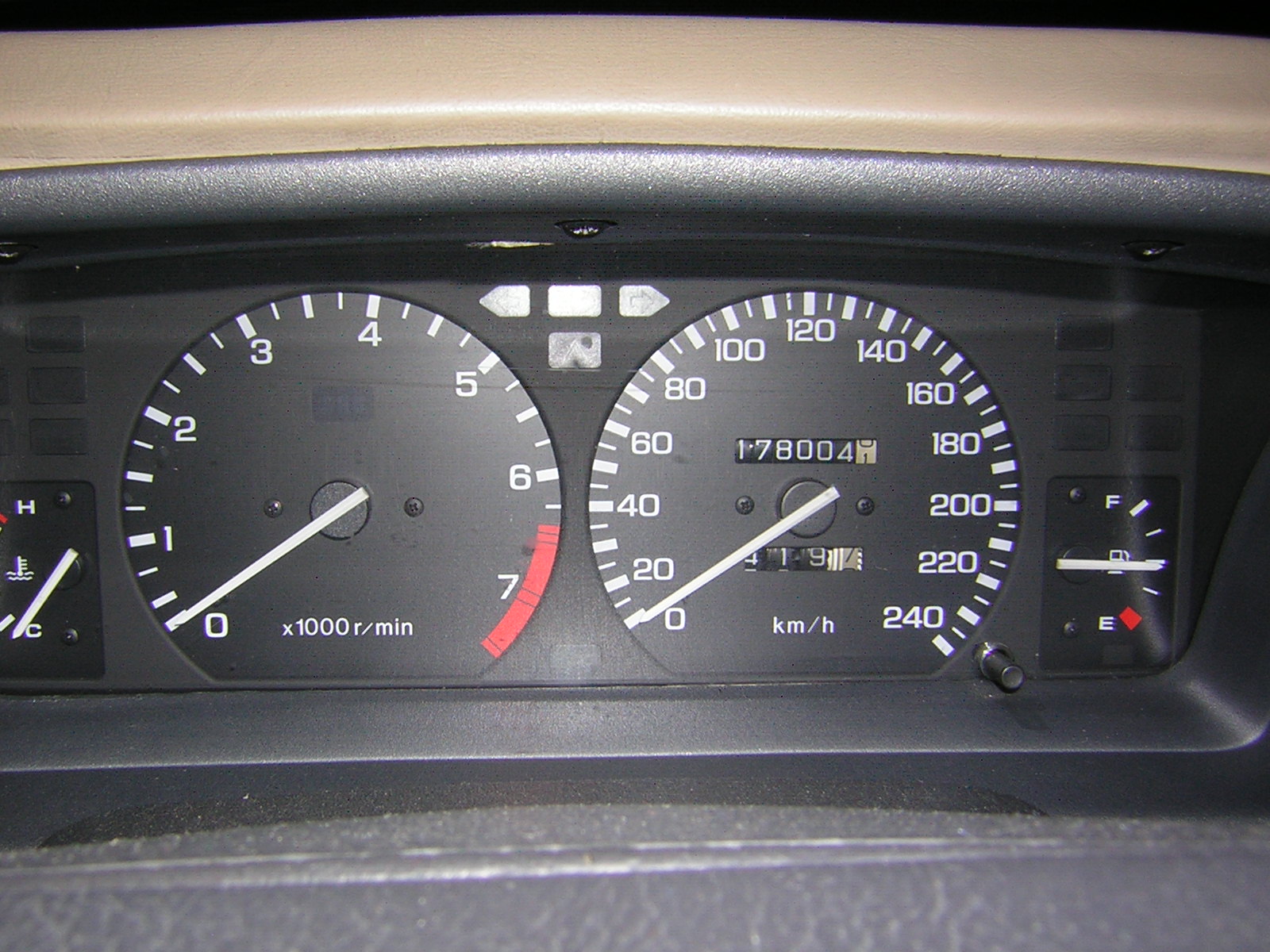

Něco takového jsem čekal, pořád mi bylo divné, že ten motor při tachometrových 178000 není úplně TOP , pravděpodobně má 300000 ml:
S ohledem na cenu vozu a nemožnost jeho dalšího prodeje mě to až tak netrápí, ale chudák ten, který si koupil takto omlazený vůz přede mnou za podstatně větší dardu :roll:
Naštěstí u kupéčka je po prověření vše OK list:

Re: Rover 827 Si, r.v. 1995
Příspěvek od Trunda » pát led 02, 2015 13:21
Ty.... to bude spíš překlep... ono se na to bohužel nedá moc spolehnout.
Příspěvek od Karel825 » pát led 02, 2015 13:30
Jakej překlep, musel by se splést ve dvou pozicích :arrow: podle mě je to jasné :lol: , ikdyž zbytek auta by spíš odpovídal těm 178000 :idea:

Příspěvek od Trunda » pát led 02, 2015 14:15
Když se podíváš do techničáku, došlo tam v té době ke změně majitele?
Příspěvek od Karel825 » pát led 02, 2015 14:28
Ano v roce 2011, 5 měsíců po realizované TK při které už je najednou 154000 :shock: a 2009 bylo 214000. Přitom stávající majitel mezi TK 2007 a 2009 ujel 70000 km a dá se předpokládat, že jezdil stejně i mezi 2009-2011 pak se chudák zděsil, že má auto 300 a že ho snad ani neprodá s těmi kilometry.... :idea:
Příspěvek od Trunda » pát led 02, 2015 14:32
Asi by se to na přístrojovce dalo poznat, pokud se v ní někdo hrabal... no naštěstí za ty prachy tě to stejně trápit nemusí ;-) A nebo ze zajímavosti zkus dohledat bývalého majitele v té době a optat se ho ;-)
Příspěvek od Karel825 » pát led 02, 2015 14:40
Mám naštěstí k řešení důležitější věci než tohle :lol: , ale věřím, že i tady na fóru bude podobně postižených více.
Každopádně ta možnost ověření stavu tachometru přes registr STK je dobrá věc mir:
Příspěvek od AnderN » čtv led 08, 2015 10:15
Jooo, tak to ti na těch 300 tis. km celkem hezky odpovídá. Stočeno ze zhruba 280-290 tis., od té doby najeto dalších cca 20 tis. km.
Příspěvek od Karel825 » čtv led 08, 2015 20:57
Ondro, CVT většinou nemají najeto víc než 200 tisíc, tak buď vklidu :lol:
Příspěvek od Trunda » čtv led 08, 2015 21:09
Tuším, že převodovku má ale měněnou ;-) ... ale i motor je tam myslím skládačka, takže i kdyby to bylo přetočený, tak tam stejně v tom autě moc původního nebude :-)
