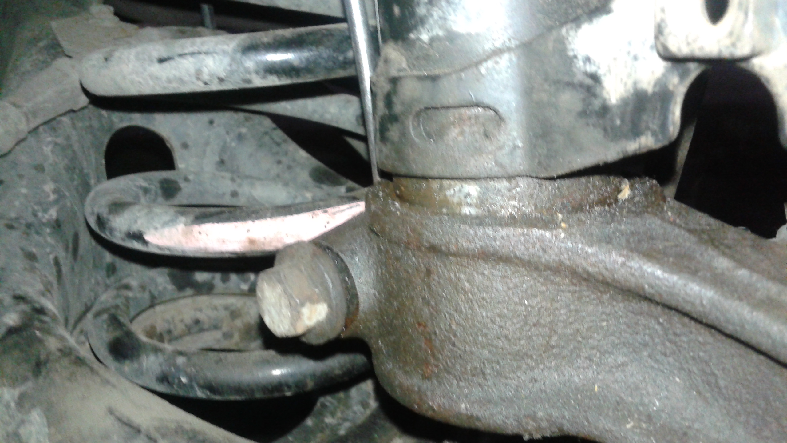

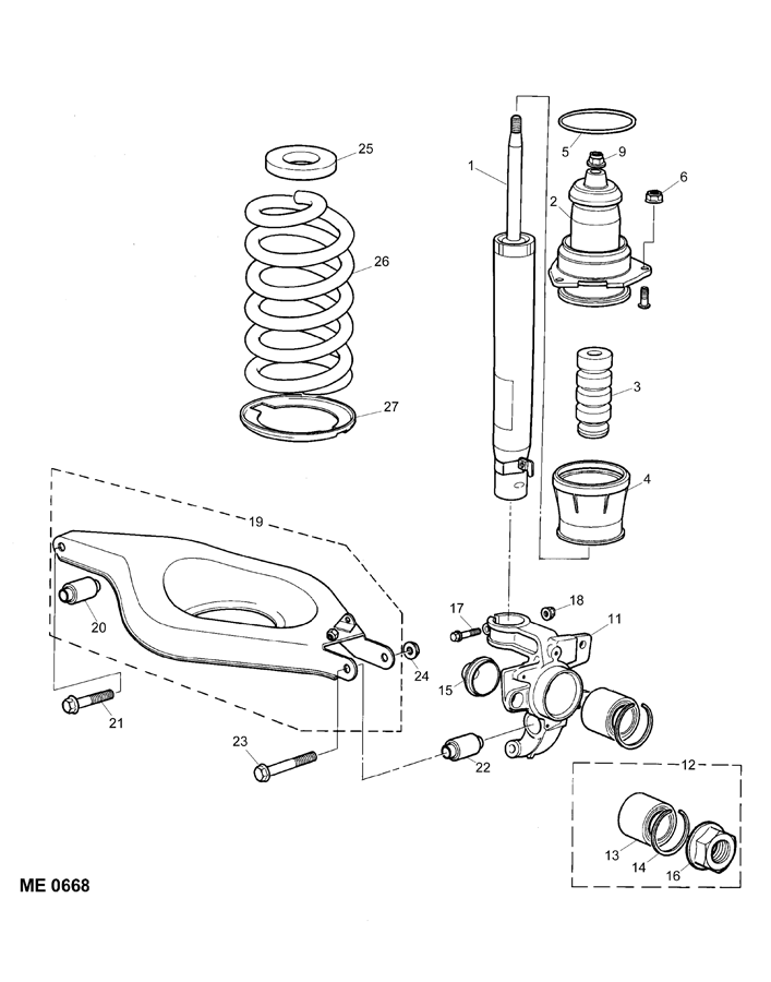

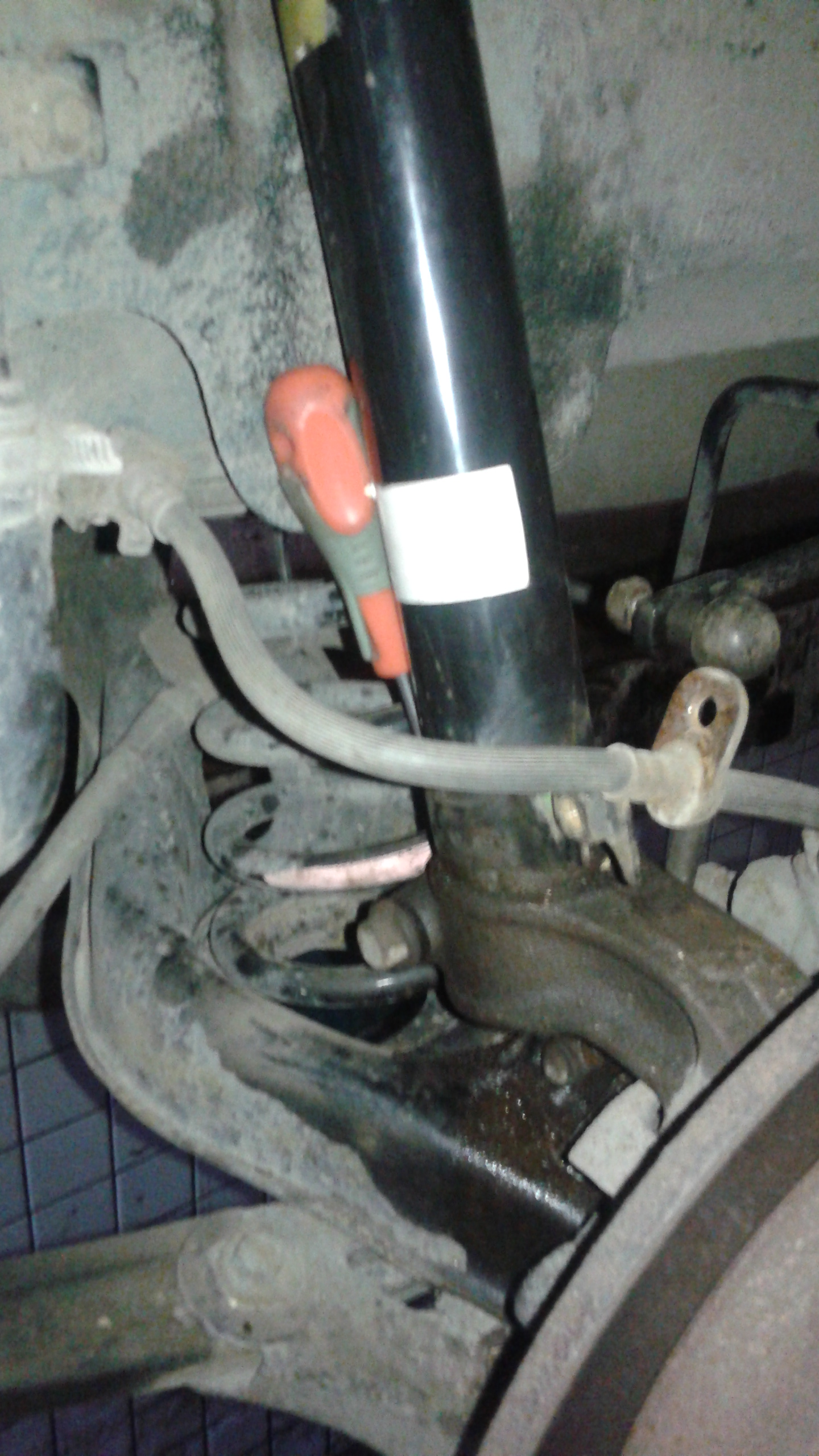

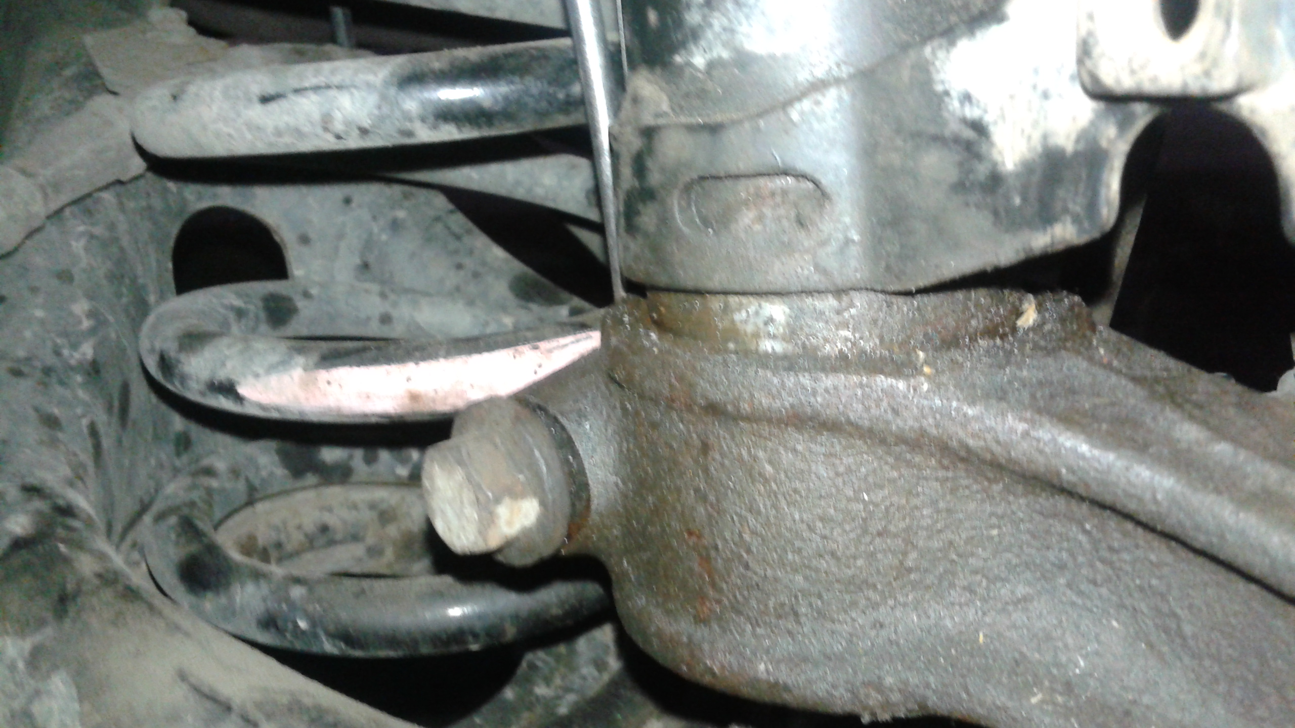

Celá výměna tlumičů skončila na tom, že jsem ho nedokázal vyvléct z těhlice ven.Ikdyž jsem měl zajišťovací šroub v těhlici povolený, těhlici rozevřenou pomocí šroubováku tak ten tlumič nevytáhnu víc jak 1 cm a končím a to jsem povolil i uložení stabilizátoru :roll: .Podle všeho je fakt ohnutej a nedá se vytáhnout zbývající 4 cm. Srážel jsem ho boucháním paličkou po těhlici přes dřevěný hranol přesně jak to píší v opravárenském manuálu list: , ale bezvýsledně. Pak jsem si povolil i horní uložení z podběhu, náprava mi díky tomu šla o dost dolů, skoro tak že visela jen na kabelu od ABS, všelijak jsem tlumič natáčel, tahal, stlačoval, ale výsledek je stejnej ml:
Druhou stranu jsem ani nezkoušel, ale je fakt že toto uložení není zrovna moc šťastné, být tam oko nebo šroub bylo by to jednoduší, flexa a hotovo :!:
Napadají mě už jen dva způsoby jak ho vyndat:
1)buď zkusit navařit matku na plášť tlumiče, do ní zašroubovat šroub, který se při zašroubovávání nakonec opře o těhlici a mohl by tlumič vysadit :idea:
2) rozebrat vše tak abych vyndal tlumič i těhlici zároveň a venku na ponku si s tím nějak poradit a zároveň u toho vyměnit i ložisko kola :idea:
pokud má někdo lepší nápad, tak sem s ním ;)

Ten šroub musí celý ven ;-) V tlumiči bývá zářez, kterým ten šroub prochází.... a pokud ho nevyndáš, tak těhlici nesundáš ;-) Tedy předpokládám, že je to stejně, jako to máme na přední nápravě na XW.

Já, bych ten šroub taky vytáhl. I na petasedmě musí ven

Je to účelný bezpečnostní prvek. Aby se to hned nerozsypalo, když nebude šroub dotažený. Bude to hrkat, ale dokud se šroub nevyšroubuje úplně, tak to nevyskočí. Podobně se to řeší třeba u řízení.
