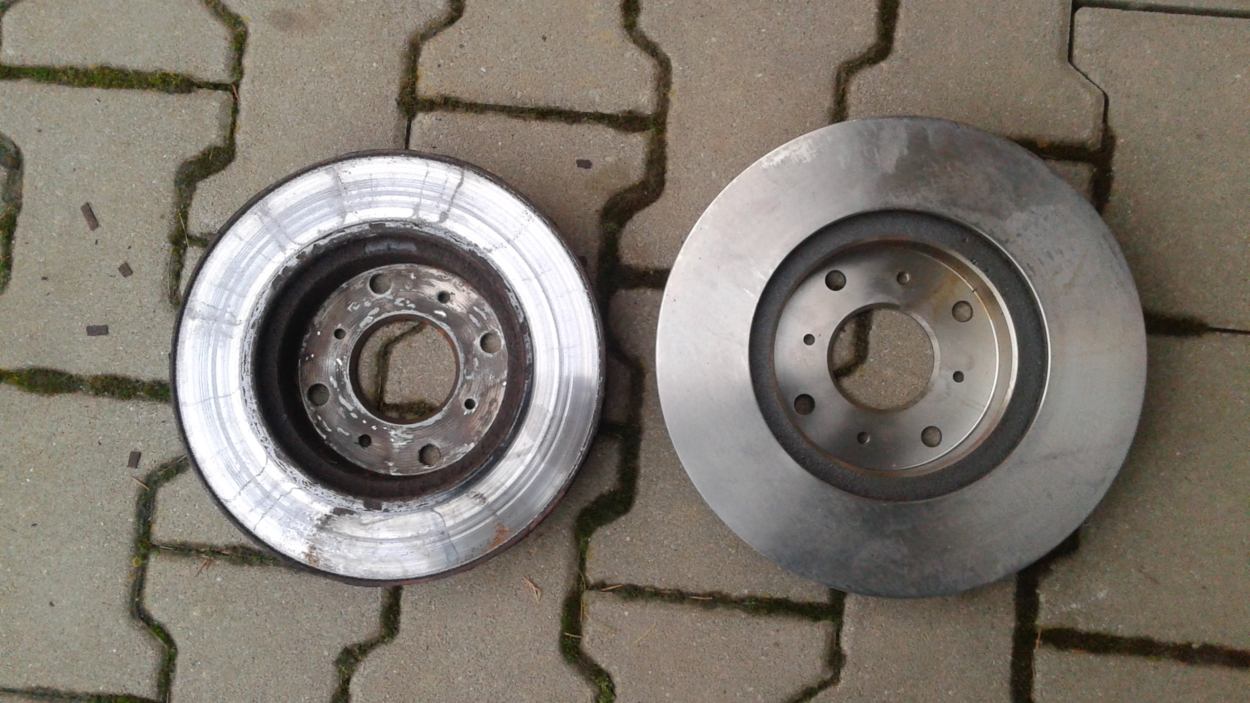

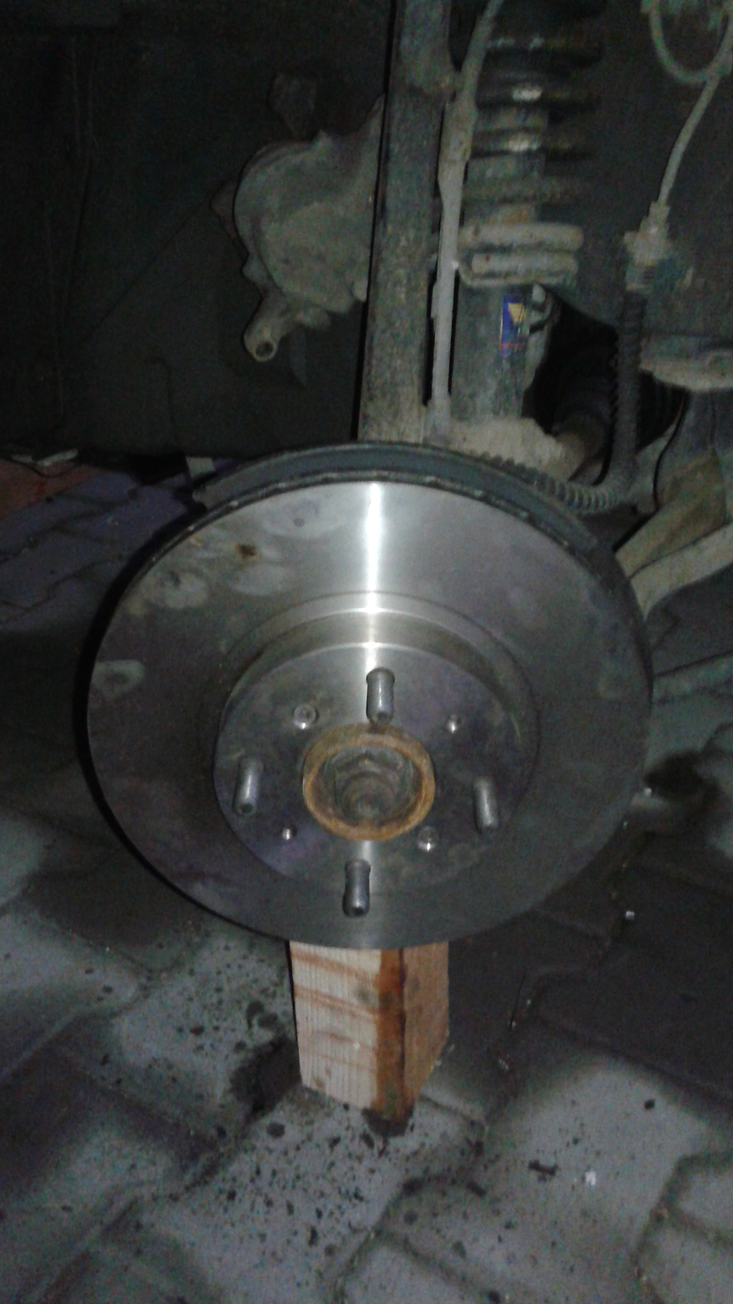

Pak jsem se dal do výměny předních kotoučů. Jednak byl obrovský problém povolit třmeny, pravděpodobně s nima hodně dlouho nikdo nehýbal, ale za použití delší páky se to povedlo,desky jsou úplně totál kotouč šel dolů dobře.
Ale po sundání se mi zdálo, že je nějaký lehčí vzek: ,taky že jo má místo průměru 285 mm, který se dával na mou motorizaci jenom 262 mm ta šla do 2,0 atmosféry a 2,5 SDi. :shock: Pochopitelně že tomu velikostně odpovídají i třmeny , které se mi nevejdou na velký kotouč :roll:
Nevíte někdo jestli by ty Trundou nabízené mohly pasovat. Asi si k němu udělám zítra výlet a zkusíme to porovnat :idea:

Jen tak letmo... desky pasovat nebudou a změřil jsi rozteč šroubů na těhlici? Podle Rimmerů tam shoda není...

Desky když si přiložím na sebe tak jsou stejné a i podle konfigurátoru na EBC mají stejný rozměr, ale zatím jsem je nezkoušel.
Rozteč šroubů na těhlici je 140 mm měřeno metrem

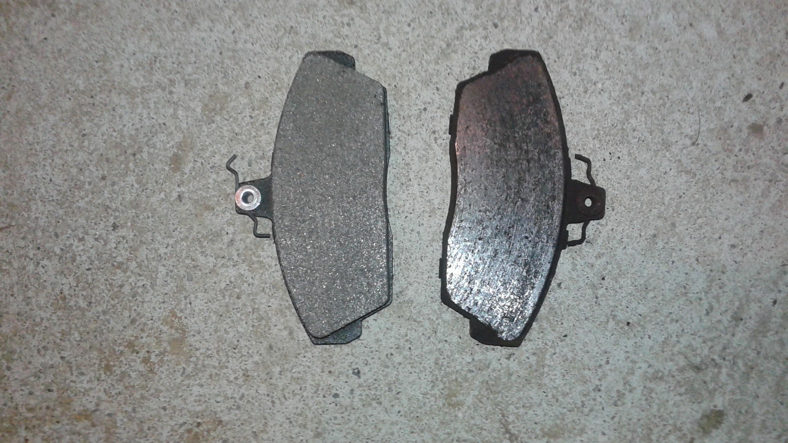

Ikdyž podle toho posledního obrázku mají ty nové jiný vnitřní tvar. :oops:

Tak jsem to měřil a má to 140 mm taky, otázka jak je kotouč daleko od těhlice... Ty totiž tam nemáš systém Lucas a je tedy otázka, v čem se to ve finále liší. S deskama jsem to myslel tak, že ty tvoje nové nebudou pasovat do velkých třmenů. Takže jestli ti nevyjde lépe kotouče zkusit vrátit a nevzít menší..... ..... .... jako kdyby ty kotouče šly převrtat na 4x100 (možná ty upevňovací díry takovou rozteč mají) a seděl by rozměr středové díry, tak bych je třeba odkoupil na Kupéčko.

Tak jsem našel zmínku, že se sem tam ty velký brzdiče z R820Ti montují na RFa, takže pasovat ti tam budou ... http://forums.mg-rover.org/showpost.php ... stcount=16 ... jinde ale zase píšou, že jsou jiný, ale to spíš myslí tak, že vypadají jinak a ne, jako že by nešly nasadit.
Ale jsem si jistý, že desky dobrý nebudou :-( Jako doma nějaký na dojetí mám, dají se srovnat, ale zas na nový kotouče dávat jakýsi starý desky??? Fakt zvaž, jestli ti to stojí za to. Sice by tam asi lepší brzdy nebyly od věci, kor u automatu, ale nakonec tě to bude stát víc, než koupit správné kotouče.

Vlastně já kecám....! Nebude to sedět jen tak. Seděly by brzdiče ze ZRa, ale tyhle z TIčka se musí vypodložkovat, aby byly správně vůči středu kotouče. No musí se to změřit a vyzkoušet.

Ještě jsem o tom v noci přemýšlel a půjdu cestou původních rozměrů kotoučů a brzdičů.
