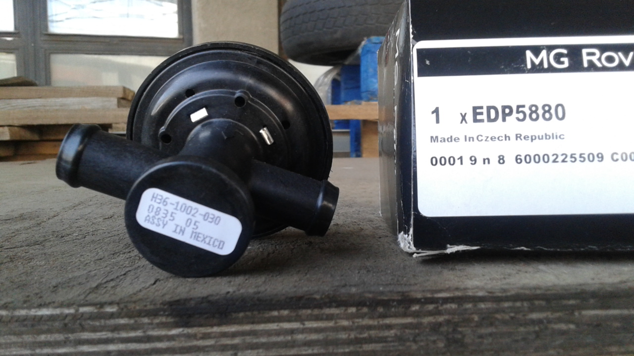

Tak hadice chlazení a ventil topení vyměněny.
Jinak ventil byl koupen v Anglii , podle krabičky vyrobeno u nás a na ventilu je dokonce nálepka Mexiko :roll: :lol:

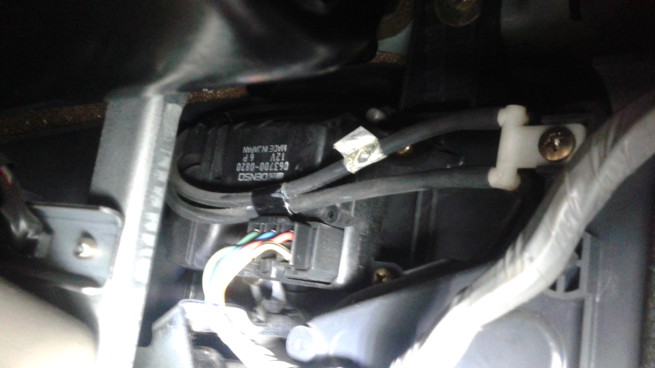

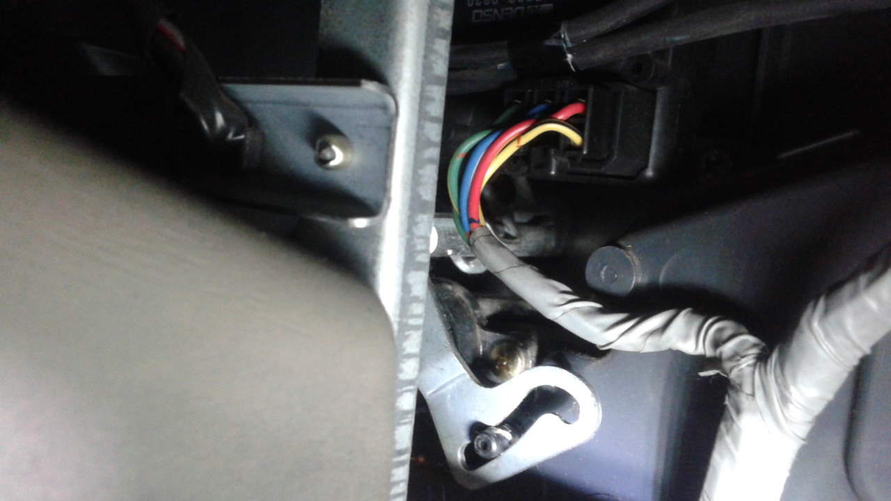

Ta krabička Denso do které vedou ty barevné dráty by měl být podle čísla regulátor klimatizace, která ale nespíná, pravděpodobně kvůli tomu, že není naplněná a tak nedojde k zapnutí kompresoru :idea:

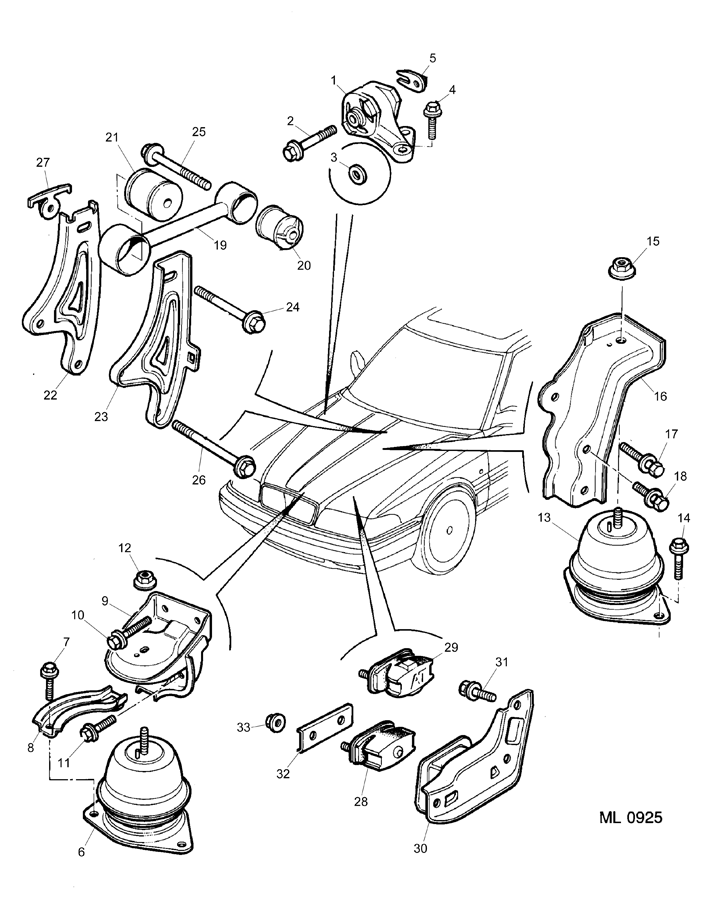

Víceméně náhodou jsem dnes zjistil nemilou věc, vyčvachtaný horní silentblok (kost mezi motorem a karoserií) konkrétně ten větší průměr pozice č.21. :( chodí to skoro půl centimetru. :!:

Dá se to taky opravit tak, že to přelisuješ z náhradního použitého dílu, který má zase naopak vyklepanou druhou stranu. Počítám že na 800 to taky půjde i z dílů na jiné řady - kosti jsou různé, samotné silentbloky jsou v několika rozměrech a používají se v několika řadách Roverů.

olsone podle Rimmeru není záměna v tomto kompletním silentbloku má ho jen R827, rozměr té vadné části sice můžu oměřit, ale nezjistím adaptabilitu :wink:
