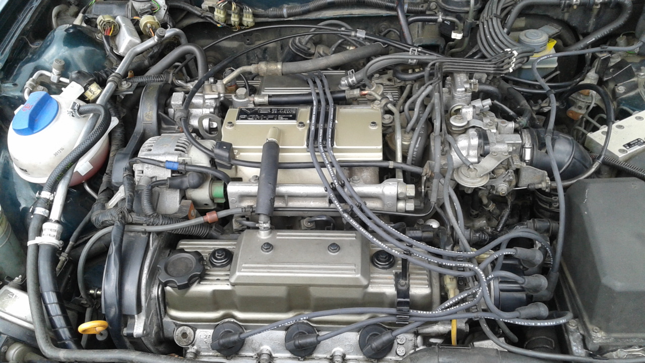

Svíčky jsem měnil hned po koupi, ale minimálně jeden kabel mi probíjí tak to vidím spíš na tento problém :idea:

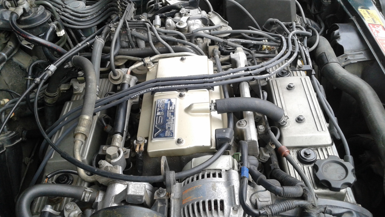

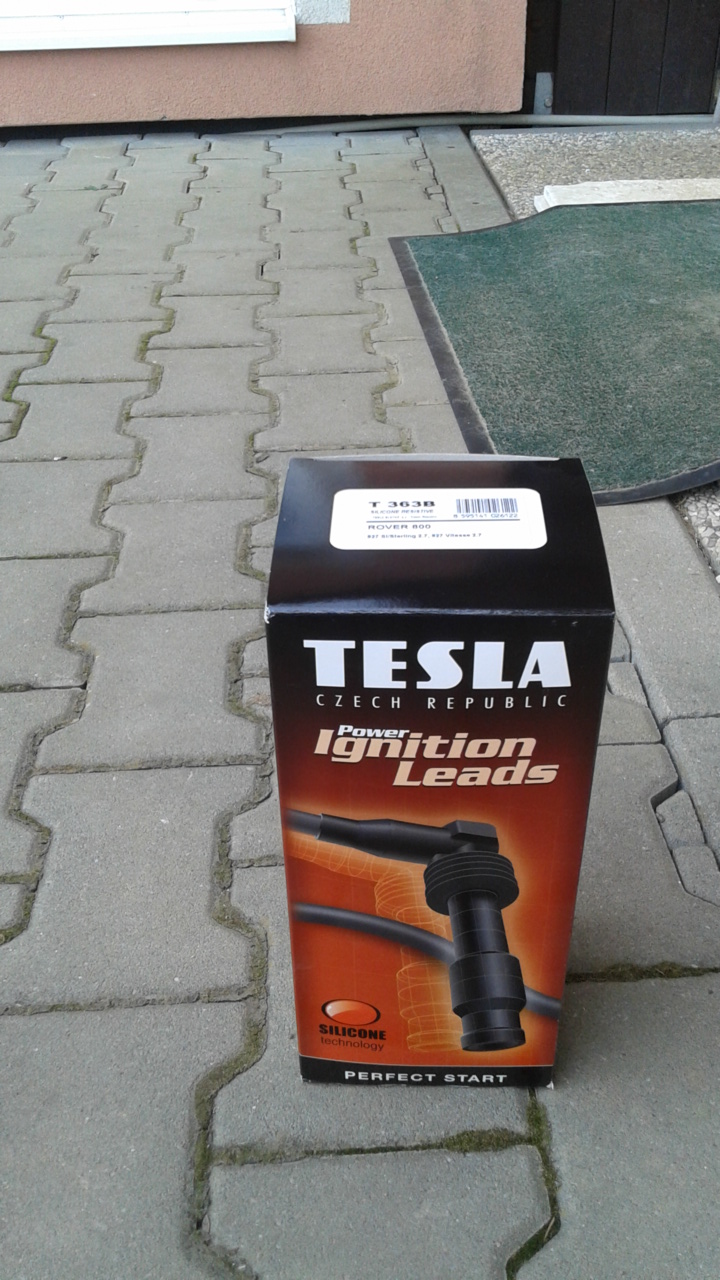

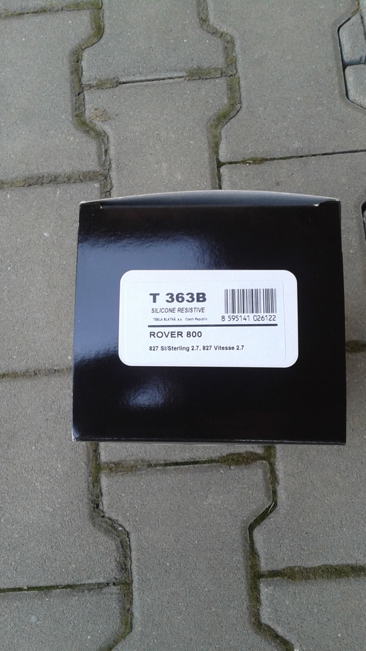

Příspěvek od Karel825 » sob dub 18, 2015 13:17

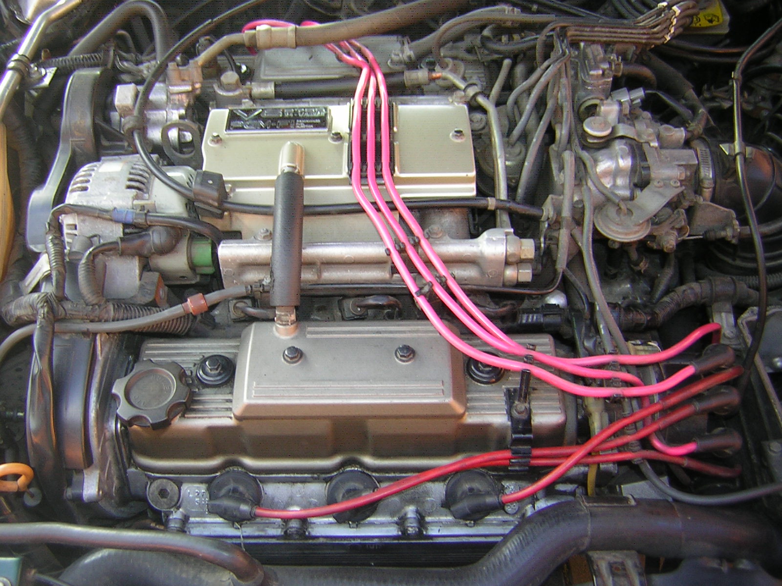

Dnes ráno mi pošťák dovezl objednané zapalovací kabely. Vzal jsem výrobek Tesly Blatná o kterém jsem se i tady na fóru dočetl, že by měl být OK,hlavně v poměru cena kvalita :arrow: tak uvidím 8) Jinak jejich provedení a délka je lepší než u těch původních, ty byly hodně fórové :roll:
Stav tachometru 178512 km .Při výměně jsem zjistil, že středová svorka na víčku rozdělovače kam vede přívod od cívky, je totálně zoxidovaná :shock:
Po očištění všech kontaktů víčka, palce rozdělovače a výměně všech kabelů je opravdu hodně poznat, že jak se říká "dobrá jiskra je základ !" :idea:
Jel jsem to krátce projet i ve sportovním módu drive: , motor jde líp za plynem a má i na volnoběh klidnější a vyrovnanější chod. Hodně pomohla i výměna zadního horního silentbloku provedená už v týdnu :!: Teď už mi projev motoru za jízdy kazí jen v určitých otáčkách rezonující výfuk, ten snad taky v dohledné době pořeším a hučící ložisko zadního kola, ale už i na tom pracuji 8)
Jo a tu koncernovou expanzku prosím neřešte, ta původní byla stejně neoriginální a stála za prd ;)

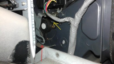

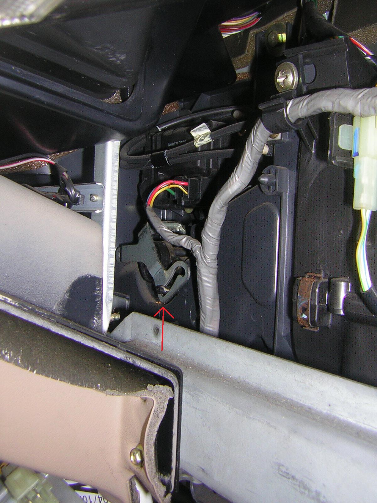

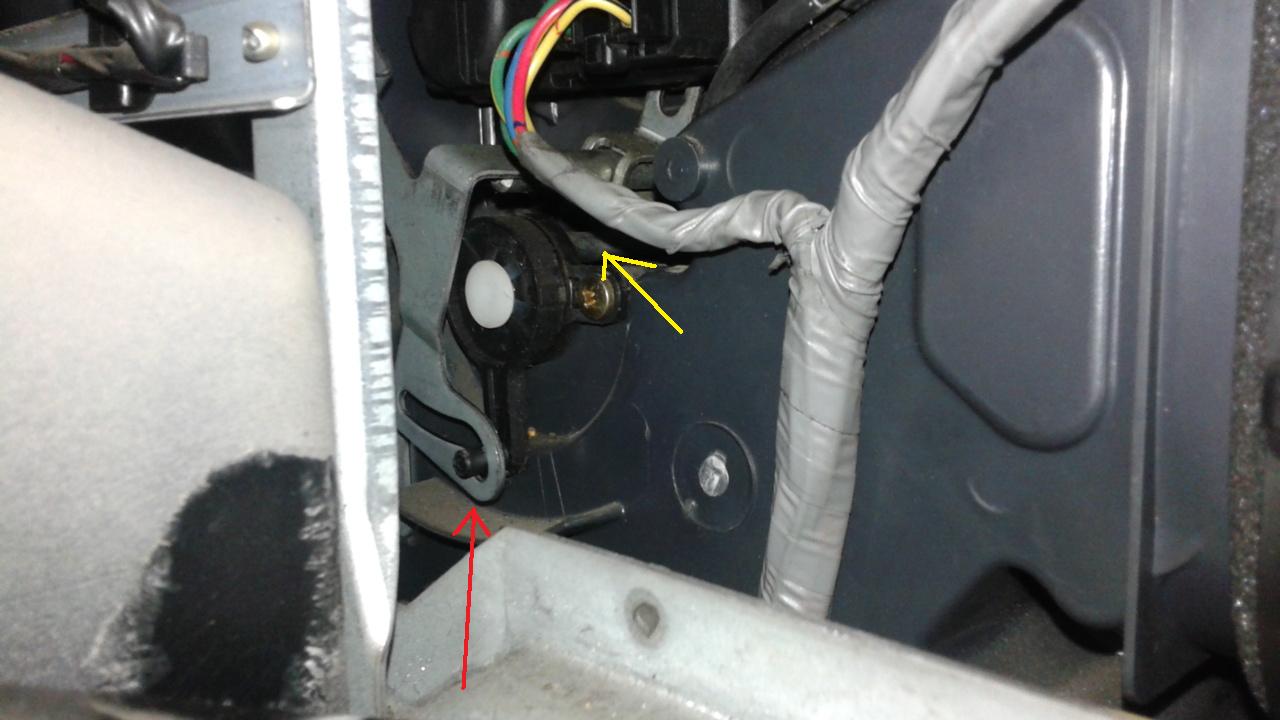

Hlásím další úspěch, dnes se mi podařilo konečně rozchodit elektropodtlakový ventil, který ovládá přívod vody do topení, takže už to vše chodí jak má msm: .
Více je jasné z přiložených fotek.Žlutá šipka označuje podtlakovou hadičku k ventilu.Červená jeho krajní polohy 8)
Jedná se o ten černý plast s bílým středem kruhového tvaru a vedou do něj obě podtlakové hadičky.Je spojen tím trnem s kovovým vodítkem. Ten je ovládán elektricky od panelu topení, který jsem před časem měnil. Při jeho natočení dojde v jeho těle k otevření podtlaku a ten jde přes druhou hadičku zpět k ventilu topné vody v motorovém prostoru - reaguje to vcelku rychle a chodí až do obou krajních poloh. Zřejmě to bylo po těch letech nečinnosti zatuhlé, ale stačilo trochu víc zabrat za to kovové vodítko a druhou rukou ovládat panel topení a zadařilo se :mrgreen: . Uvidíme jak to dopadne s klimatizací, kterou chci nechat naplnit :idea:
ventil zavřen - netopíme
ventil otevřen - sauna

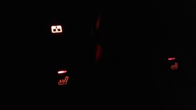

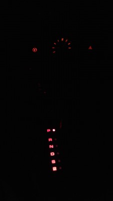

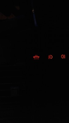

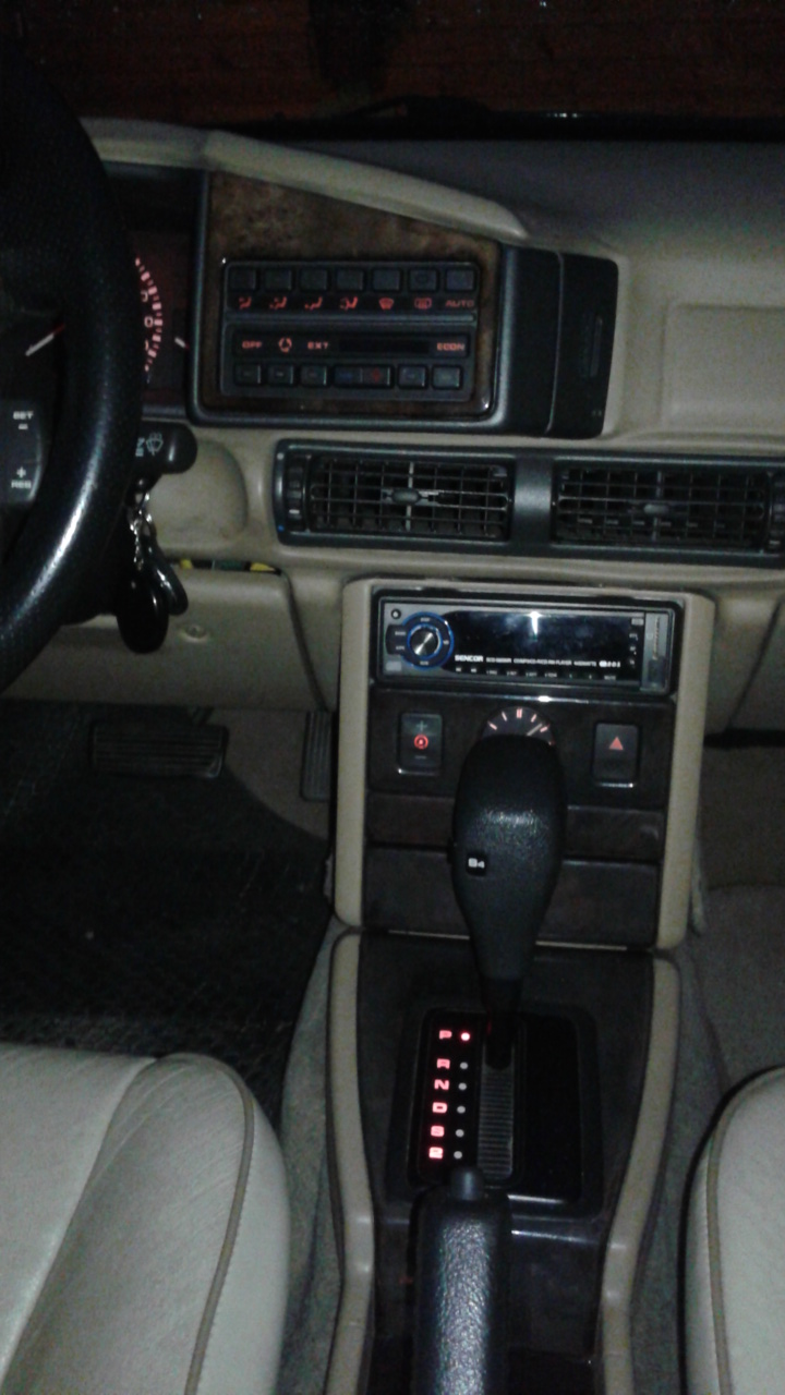

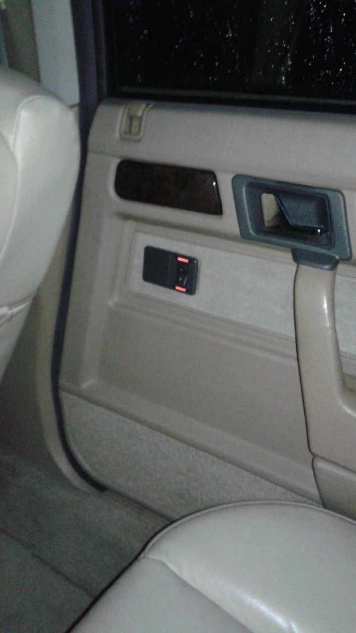

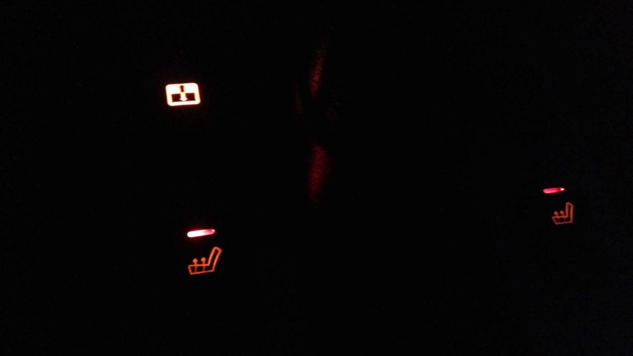

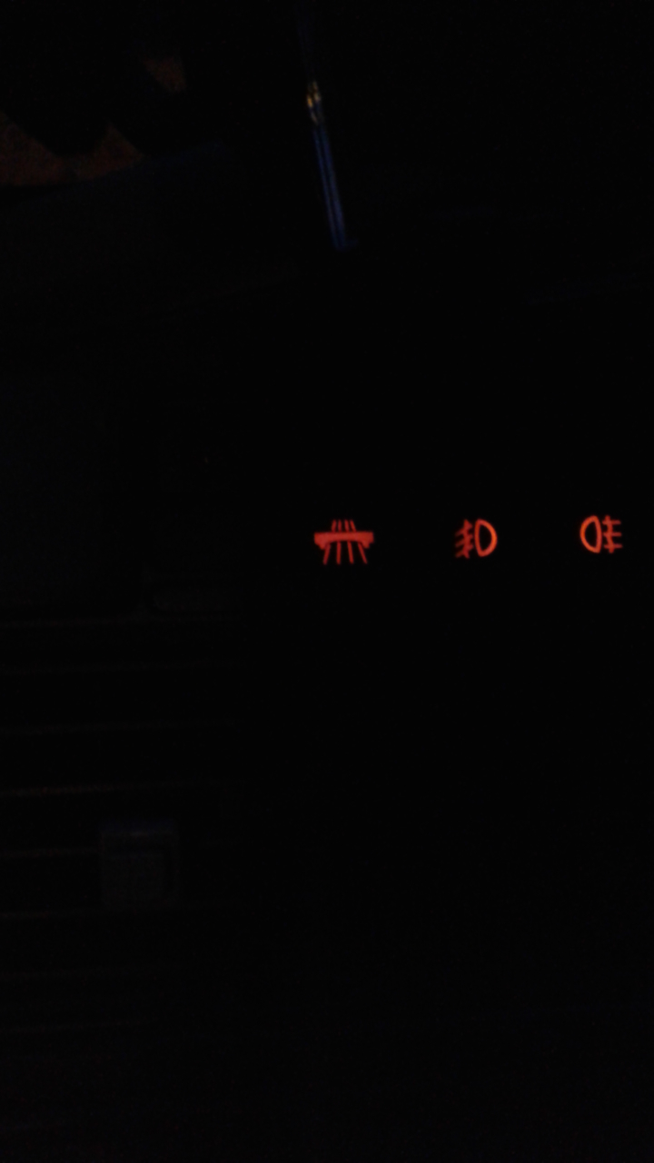

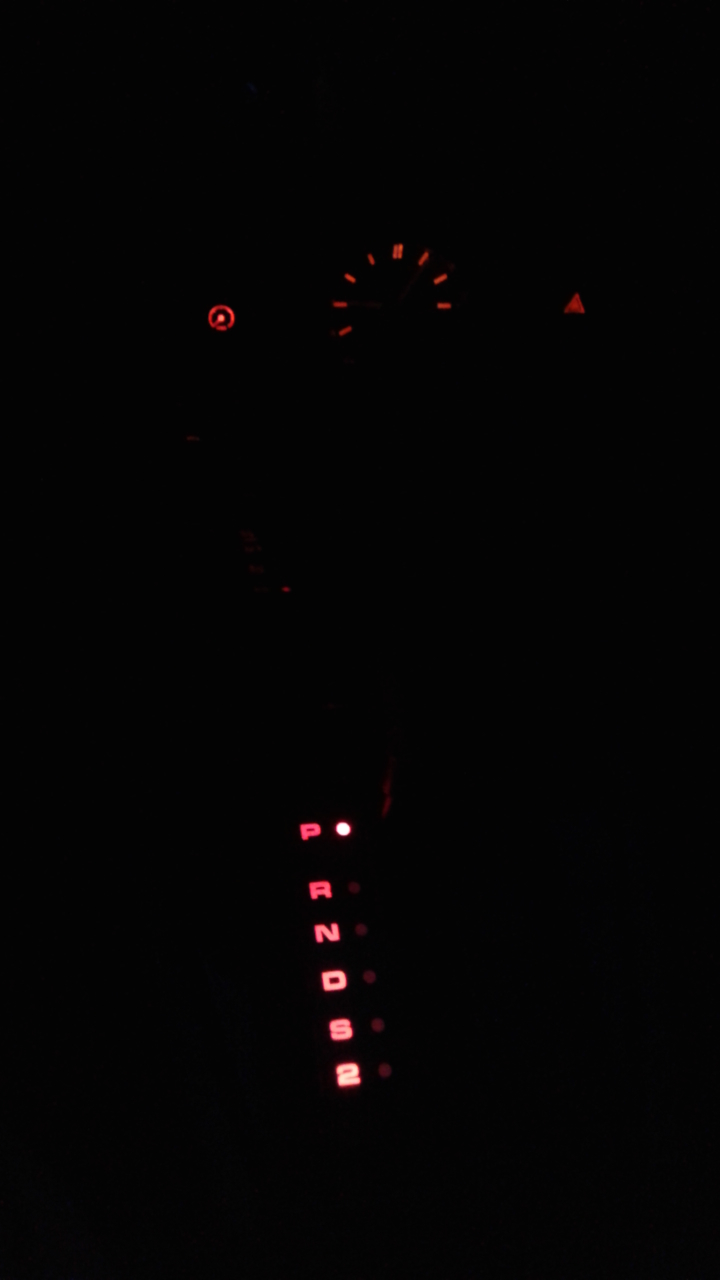

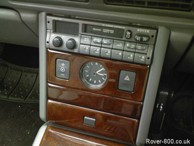

Během posledních dvou dnů jsem postupně vyměnil několik nefunkčních žárovek na podsvícení palubní desky, ovládání šíbru, výhřevu sedáků a ovládání oken .Celoskla T5 s dlouhým kontaktem bylo potřeba letovat a navléct na ně silikonové návleky oranžové barvy, část jsou plastové LED žárovky ve velikosti T3 - průměr základny 8mm. Vše jsem bral u firmy Autolamp.cz
Jsou to drobné maličkosti, ale mám radost, když věci fungují tak jak mají. 8)

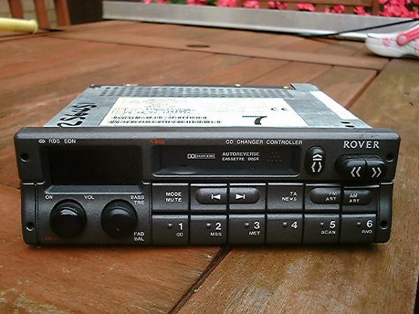

Škoda, že původní majitel neměl cit a dal do auta autoradio s modrým podsvícením, možná provedu výměnu za to správně barevné co mám v kupéčku :idea:

Re: Rover 827 Si, r.v. 1995
Příspěvek od Karel825 » úte kvě 19, 2015 21:52
Tak v Anglii by to nemusel být problém a k tomu ještě CD měnič to by bylo hodně 8)

Příspěvek od Karel825 » úte kvě 19, 2015 22:17
Tak konkrétně je toto radio od firmy Philips typ R960, stejné mají na ebay a dávalo se i do LR Discovery II, ale tam má zelené podsvícení :!:
http://www.ebay.co.uk/itm/land-rover-di ... 1686273932
