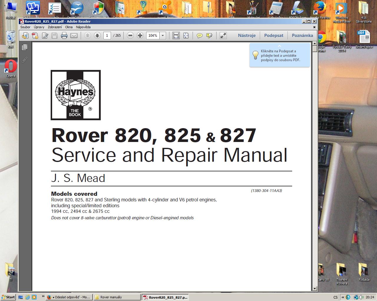

Na to se právě ptám, z tvých stránek jsem si stáhnul manuál viz níže, ale podle mě tam není všechno :(
Příspěvky: 18105
Re: Rover 827 Si, r.v. 1995
Příspěvek od Trunda » čtv říj 02, 2014 20:40
V RAVE jsou, ale není tam pro motor c27a...

Tu je něco ke stažení, ale je tam toho prd http://www.mediafire.com/download/cbu8t ... nc8890.zip

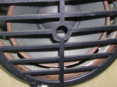

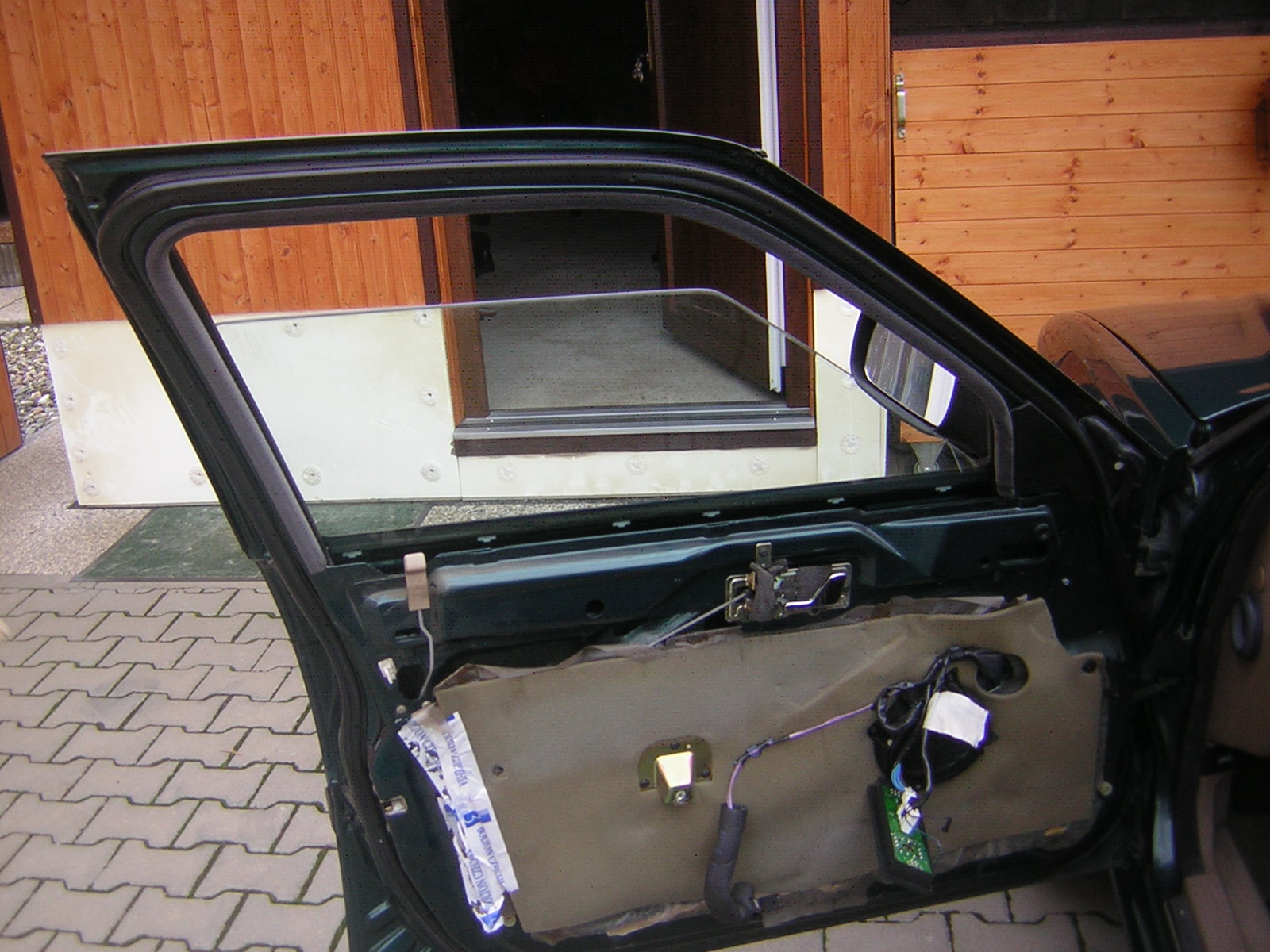

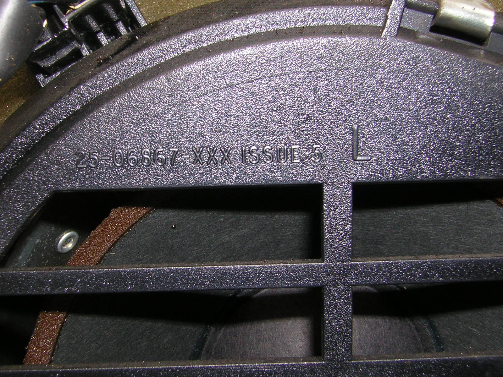

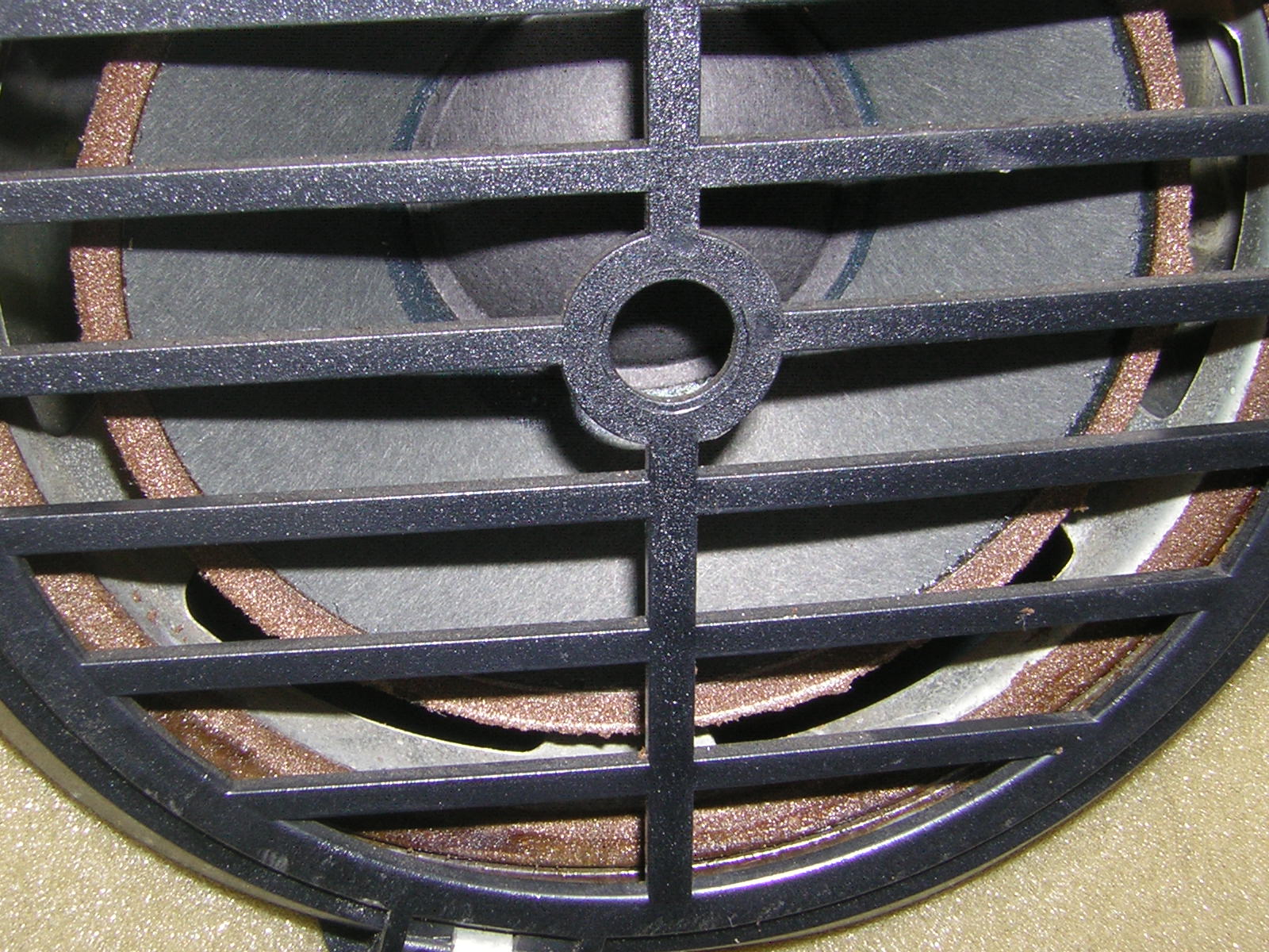

Dnes proběhla avizovaná rozborka řidičových dveří, bohužel hlavní repráky mají kompletně odtrženou membránu a proto nehrají dobře a rezonují - snad se dají koupit náhradní membrány :idea:
Třeba tu se něco nabízí
http://www.reproobchod.cz/nahradni-dily ... 019?page=2

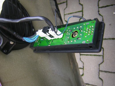

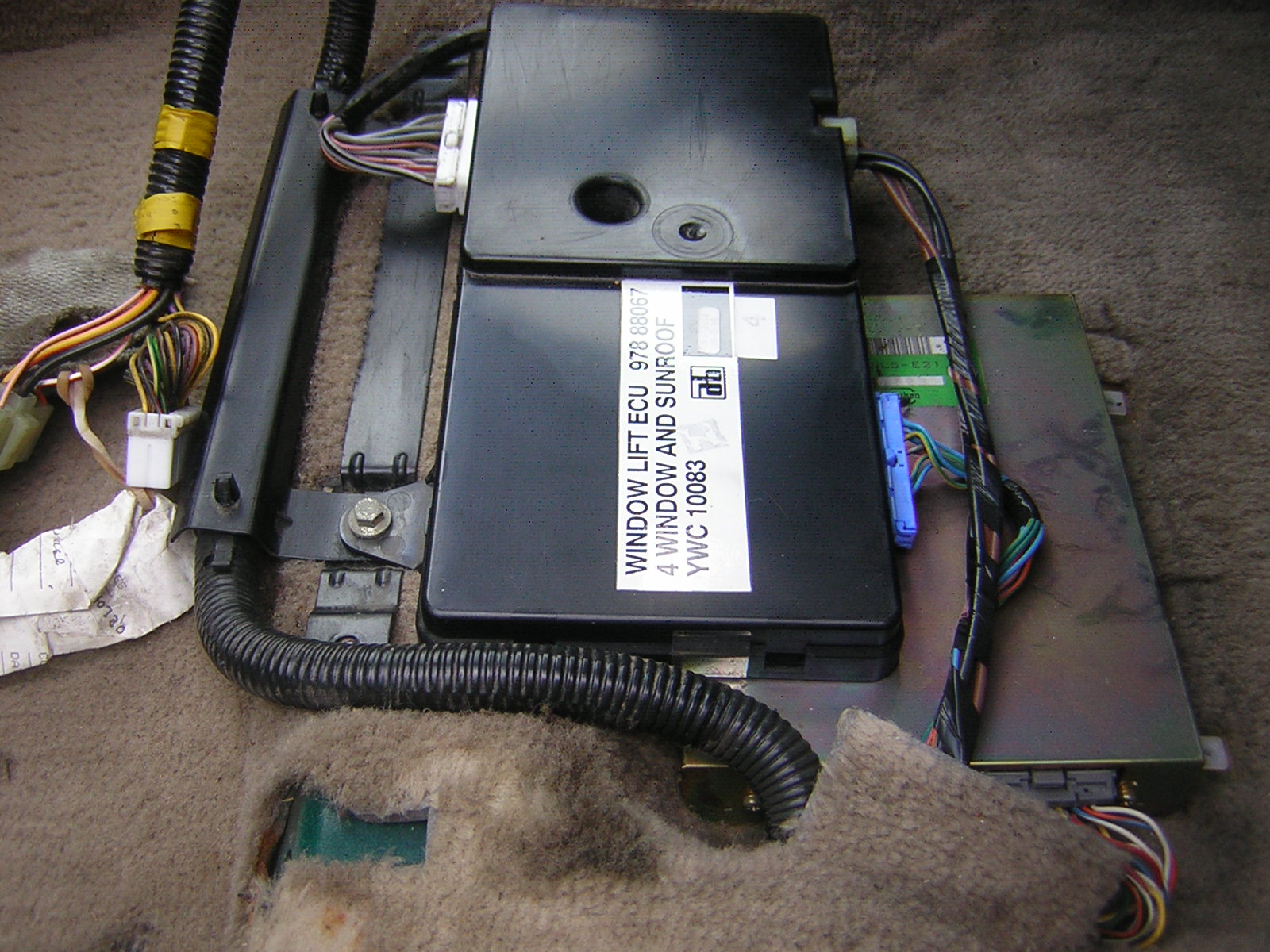

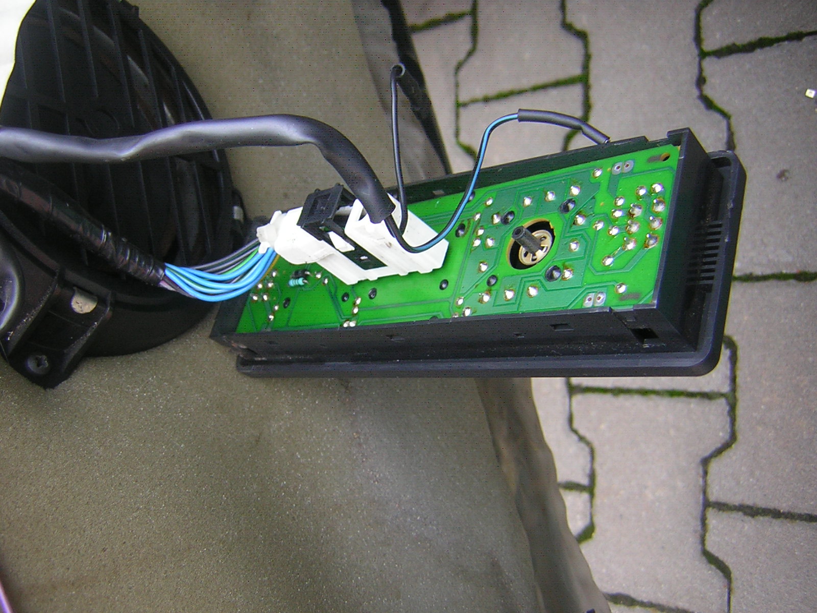

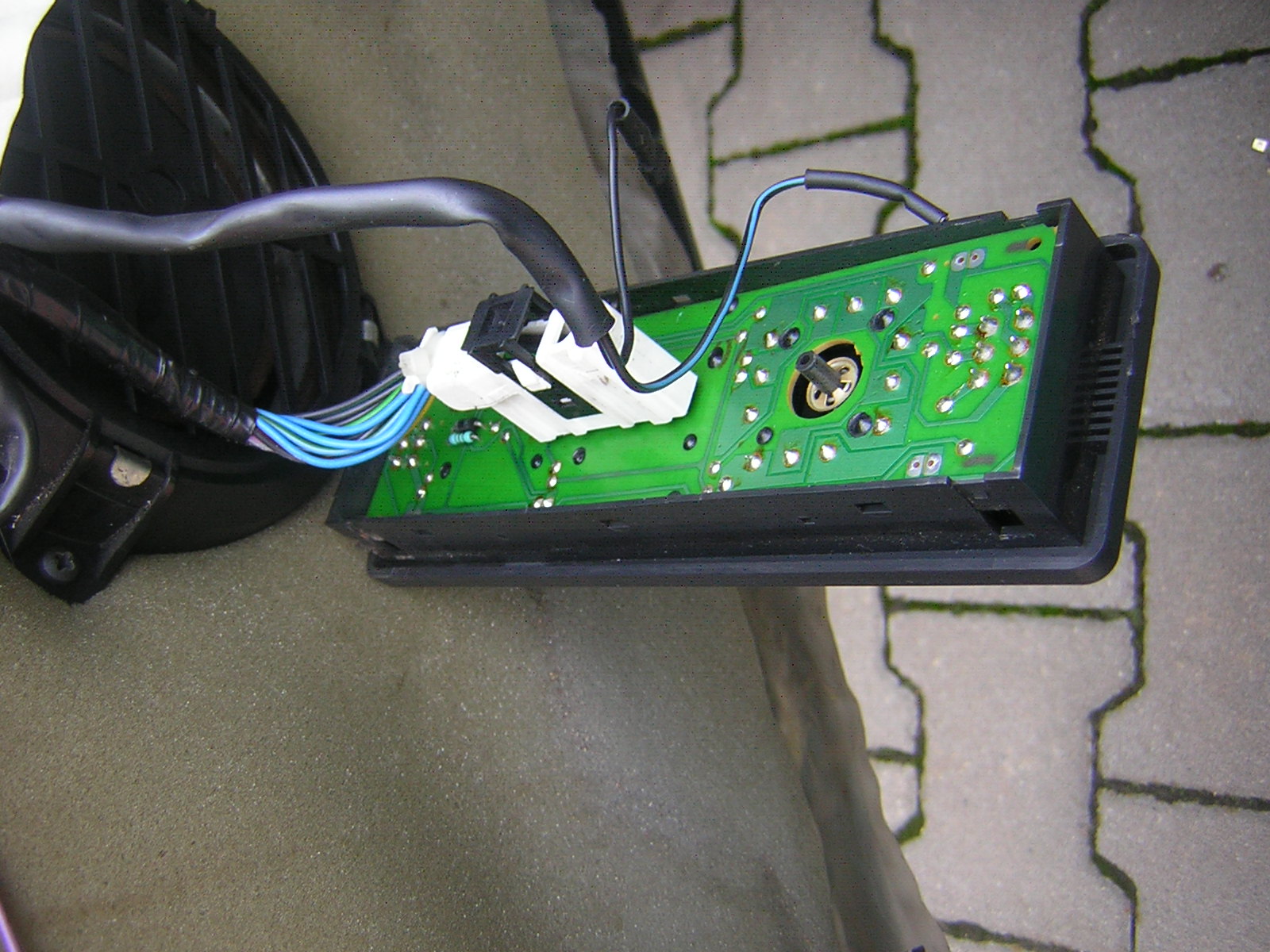

Pak jsem pokračoval kontrolou ovládání oken - řidičovo totiž nezpouštělo. Jejich jednotka WCU je pod sedadlem řidiče a ovládá i střešní okno, takže sedačka musela ven aspoň se pod ní po 20 letech uklidilo. :lol: To pod WCU je další řídící jednotka pro převodovku (ta se zeleným štítkem) :!: Nakonec pomohlo rozebrat switch tlačítek ovládání a po přitlačení na plošný spoj se okno rozjelo, prostříknul jsem tedy klouby stahovaček, aby šly lehce a vše zase složil zpět. Jinak je to super skládačka, čekal jsem, že to bude horší mir:

odstrojeno,rozděláno a rozchozeno ovládání okna
pohled na řídící jednotky oken a automatu
plošný spoj ovládání oken a zrcátek
prasklá membrána reproduktorů

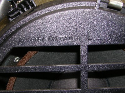

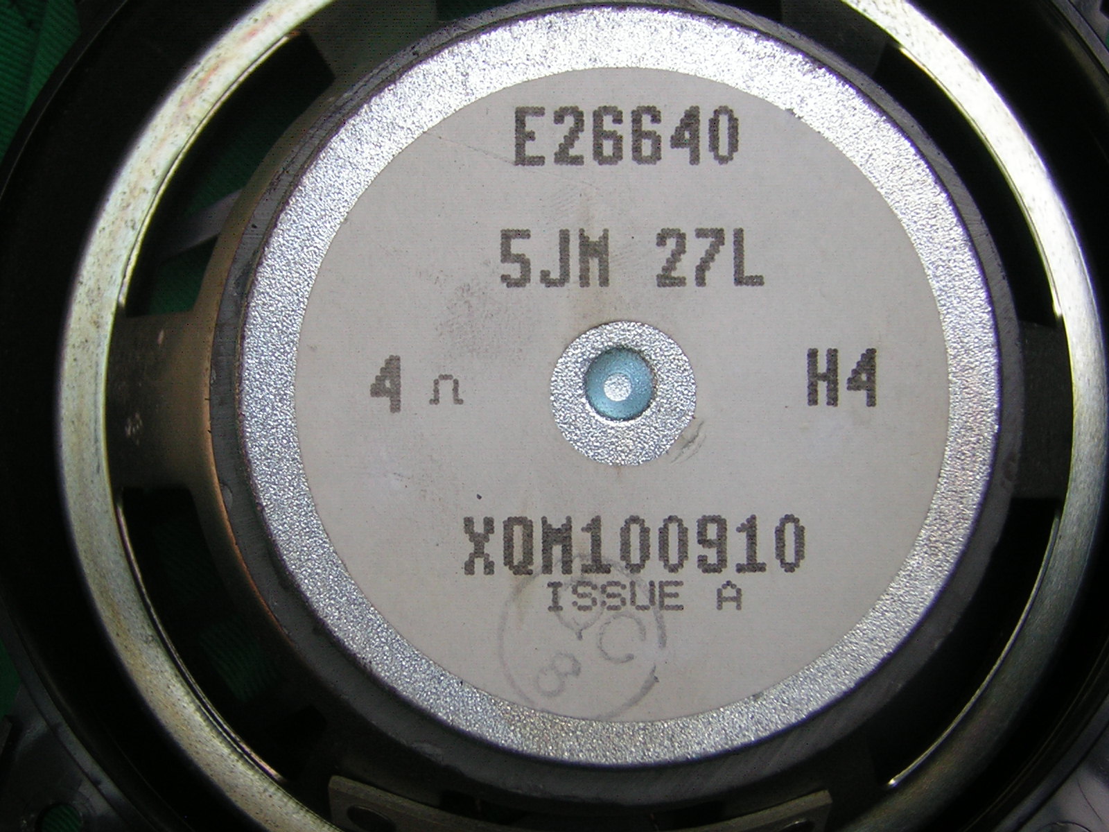

Ohledně toho nefukčního repráku.Na jednom dvoře u autoservisu tady v Teplicích stojí jeden R800.Už jsem v něm jednou byl,protože jsem něco sháněl a byl jsem prostě zvědavej jak to auto vypadá :D No a plánuju další návštěvu,tak bych se ti mohl mrknout po tom repráku,tapec tam je demontovanej a mám za to,že repro tam jsou ;) Jen netušim kolik by za to pán chtěl,ale předpokládám,že by to nemuselo být ani moc ;)
Příspěvek od Karel825 » ned říj 05, 2014 11:44
Klidně se ho zkus zeptat, měly by tam být takové repráky jako jsou na fotkách níže,ale možná záleží na roku výroby :| nové určitě kupovat nechci, zadky hrají dobře a s autem toho zas tak moc nenajezdím, díky za snahu mir:
