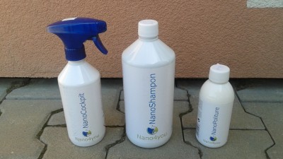

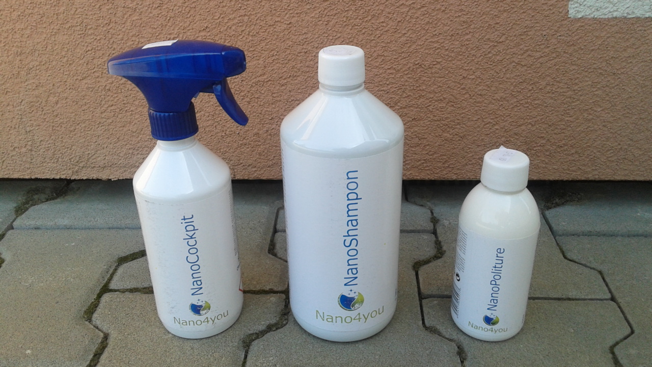

Ahoj, Nanocockpit 500 ml vč. rozprašovače 386,-Kč
Nanoshampon 1000 ml 256,-Kč, ředí se 1:20
NanoPolitura polymerová pasta 250 ml 486,-Kč
Mám doma ještě NanoRevital kde je stejné balení a cena jako u Politury a tu jsem použil při oživení starého zašlého laku po koupi
Objednáváno zde
http://www.nano4you.cz/auto-moto/
Hlavní výhodou polymerové pasty je, že ji můžu použít na lak,chromy i plasty a po rozleštění je plně transparentní a není potřeba nic kolem zakrývat, což třeba u barevné leštěnky s voskem od Sonaxu byl problém
je určena pro ruční aplikaci a hlavně vytvoří účinnou UV ochranu a odvod vody
Přípravek Nanoshampon díky svému složení sundá prakticky všechno kromě nanostěračů, které mám na sklech, jejich funkci naopak zvýrazní.
Původně jsem to bral jako porovnání dvou technologií klasické vosky vs toto, ale teď když jsem poslal kupéčko do světa tak už z toho nic nebude

Nechci se v tom do hloubky nějak vrtat, nikomu dělat reklamu, či antireklamu, sám víš, jak to funguje, akorát jsem chtěl jen poznamenat, ať si srovnáš ceny těch produktů např. se značkou CarPro nebo Gyeon.
Jsou to Jihokorejci, též dělají výrobky na bázi křemíku, účinky by mohly být oddobné.
Akorát k tomu Nanoshamponu musím poznamenat, že při ředění 1:20 je skutečně brutálně drahý
, tady bych rozhodně doporučil poohlédnout se po něčem levnějším (s tím, že to bude skutečně výrazně levnější a fungovat bude stejně)
P.S. Klasické vosky (tj. skutečně vosky na bázi olejů a karnauby) se s nanovýrobky (resp. s čistou chemii) nedají vůbec srovnat, je to všechno úplně někde jinde. Ale to už teď jistě víš

K tomu ředění šamponu: dávám 50 ml na 10 litrů teplé vody takže poměr 1:200 a funguje, víc nemá smysl, auto nikdy není tak znečištěné.
Podle jejich doporučení bych měl dávat 500 ml/10 litrů a to nejsem blázen ( 1 balení na 2x mytí)
Detailingshop si zkusím projít a podívat se na alternativy, ale zatím mám s autokosmetikou tak na rok vystaráno

To je nějakých 13 mytí zhruba, cena za jedno mytí tedy asi 20,- za šampon, to je už jiná
Stejně záleží i na tvrdosti vody....
Projdi si i http://www.detailingpro.cz, to je autorizovaný prodejce CarPro, Detailingshop zase prodávají ten Gyeon, cenově je to tak nějak podobné, Gyeon mi přijde o něco levnější, dle ohlasů je to trochu zajímavější značka, tak porovnej, srovnej, uvidíš....
Zase ta firma Anker je český výrobce, proč podporovat dovoz, že....
Ber to jako nestranné poznámky, nic víc tím nesleduju, jen předávám zkušenosti.

Nejsem moc zdatný počtář, ale vychází mi 20 mytí a ne 13 , protože balení je 1 litr

Vycházím z množství 15 litrů na kýbl, soudím, že pro auto velikosti osmistovky je lepší toto množství.
Resp. mám zkušenosti, že na konci toho v tom kýblu moc není.
Čím víc vody, tím lépe.

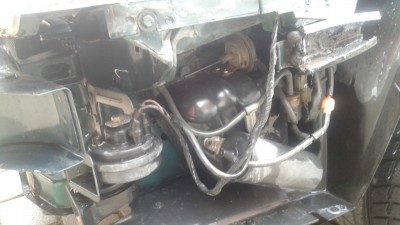

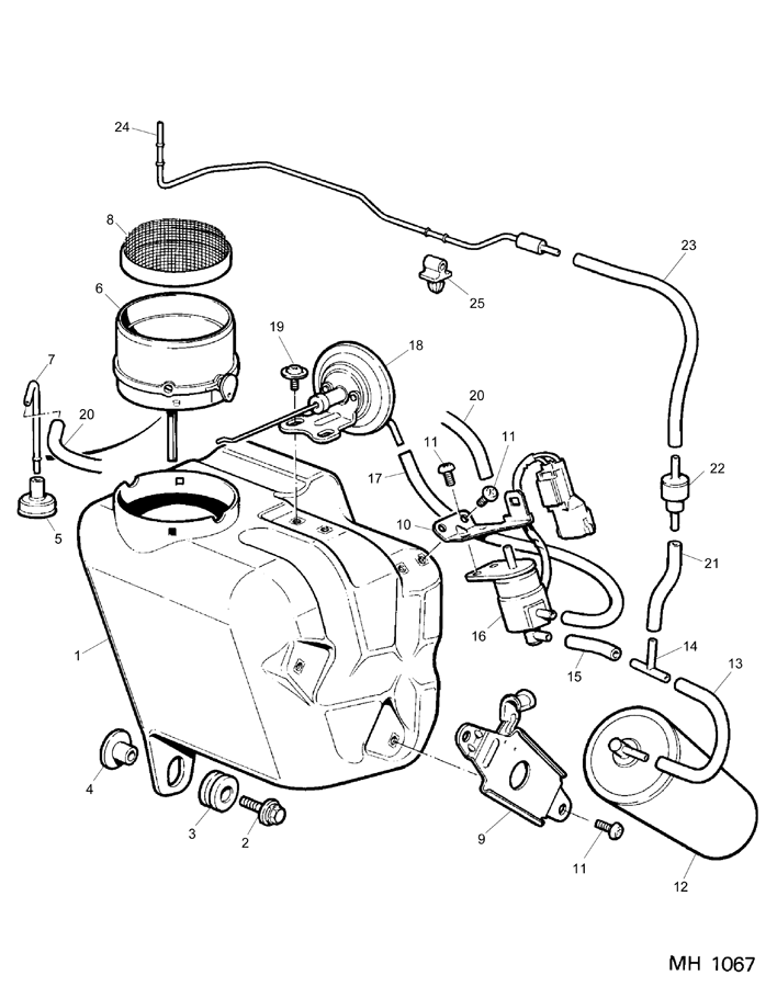

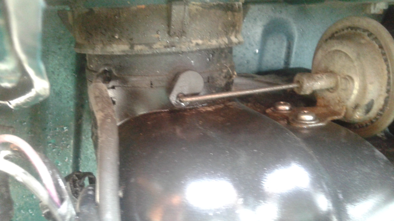

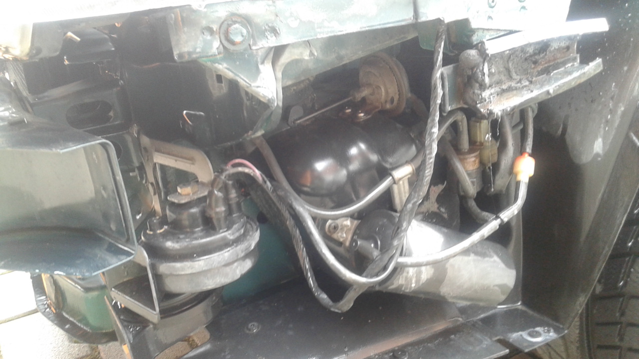

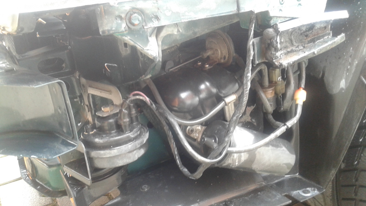

V neděli jsem si dovezl auto od lakýrníka a postupně ho nastrojuji, díky sundanému přednímu nárazníku už teď konečně vím, jaký bazmek ovládá klapku na začátku sání před filtrboxem. Motor C27A má totiž proměnnou délku sání a při dosažení cca 5000 otáček se současně s přechodem motoru na jinou větev otevírá za pomocí podtlaku i vzpomínaná klapka. Sympatické je, že i tato fičůra při stáří auta funguje
