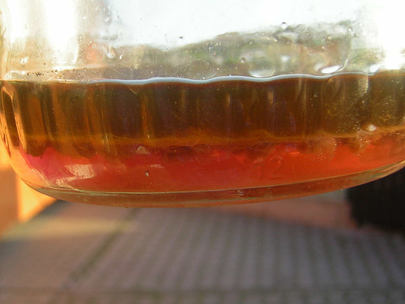

Aukro projíždím pravidelně a je tam toho víc co bych eventuélně mohl potřebovat, třeba oboje tlumiče, ale včera jsem měřil hustoměrem kvalitu chladící směsi u obou Roverů, kupéčko je OK krásně čisté do -40°C, ale u osmikila jsem nátáhnul pěknej humus - zeleno rezavé trochu masné a sem tam chrchel a smrdí to spíš jako ředidlo, ale nehoří :-D však víš,ani to nešlo změřít, trochu mám obavy, že má motor v háji těsnění pod hlavou :cry: Olej sice neubývá je čistý, auto topí jako hrom, ale má trvale otevřený termostat - možná jen ten bordel ucpal sedlo a tak nedovírá, pokud tam vůbec nějaký termostat je , možná ho někdo vytáhnul, aby zabránil přehřívání :idea: . Jinak co si vzpomínám tak kupéčko na tom po koupi bylo s kvalitou chladiva podobně, ale výdrž T-motoru je o dost lepší než C27A :!: Zkusím to do konce týdne vypustit a propláchnout, ve skrytu duše doufám,že je to jen pozůstatek nějaké dřívější katastrofy. Jen váhám jestli mám použít nějaký čistič na chladící systém nebo jen proplachovat holou vodou. Na UK forech varují u tohoto motoru pouze před používáním utěsňovačů chladící soustavy, takže by snad neměl být problém použít třeba toto:

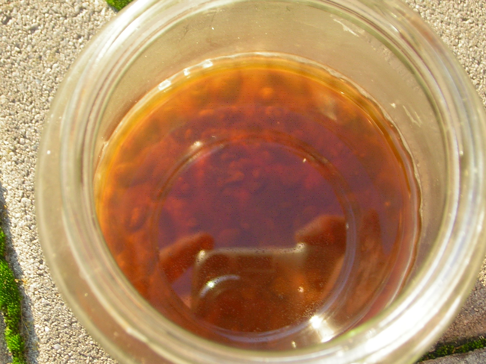

Fotka mé chladící kapaliny po 24 hodinách :roll: Včera mi přišla spíš původně modrá dnes to vypadá na původní růžovou barvu :wink:
Výměna je jasná,proplach taky - jen doufám, že to již nezpůsobilo nějaký závažný problém na motoru nebo chladiči :idea:
Je to pro mě fakt nepochopitelné :arrow: jak někdo může tak zasadní věci nechat dojít do takových konců, když pravidelná výměna je otázkou stovek korun vzek:

Lenham3 mi kdysi říkal, že třeba u K motorů čistí jednoduše chladící okruh od mastné emulze tak, že chladivo komplet vypustí, do expanzky nalije trochu jaru, doleje vodou, nahodí agregát, nechá trochu prohřát a pak vypustí.
V případě potřeby opakovat a pak propláchnout čistou vodou.
Zní to bizarně, ale patrně to funguje a hlavně...je to za pár haléřů :)

Já mám podle všeho spíš problém s rezavým kalem a usazeninami než se stopami olejů takže jsem objednal tohle :arrow:
http://autoprofishop.cz/autoprofi-cisti ... -soustavy/
Motor C27A od Hondy má velmi tenké chladící a mazací kanálky, takže pro jeho životnost je kvalita maziva a chladiva opravdu zásadní, proto se ani nedoporučuje používat při drobných únicích různé utěsňovače, protože ty ucpou i to co má být průchozí a je problém. Po vyčištění mi možná začne téct chladič, to bude nemilé ,ale řešitelné ;)
