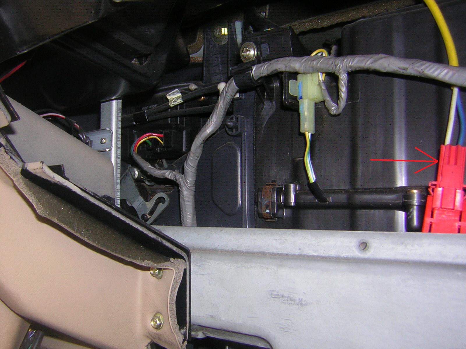

Tak a teď k tvému problému.Jestliže máš vůz vybaven klimatizací tak ventilátor topení je zespodu pod palubkou na straně spolujezdce a je zespodu krytý látkovým přehozem a lépe se k němu dostaneš po vyndání kastlíku ( zamykací schránky) co je před spolujezdcem, je umístěn úplně napravo jakoby na pravém podběhu směrem, kterým ukazuje červená šipka na barevné fotografii

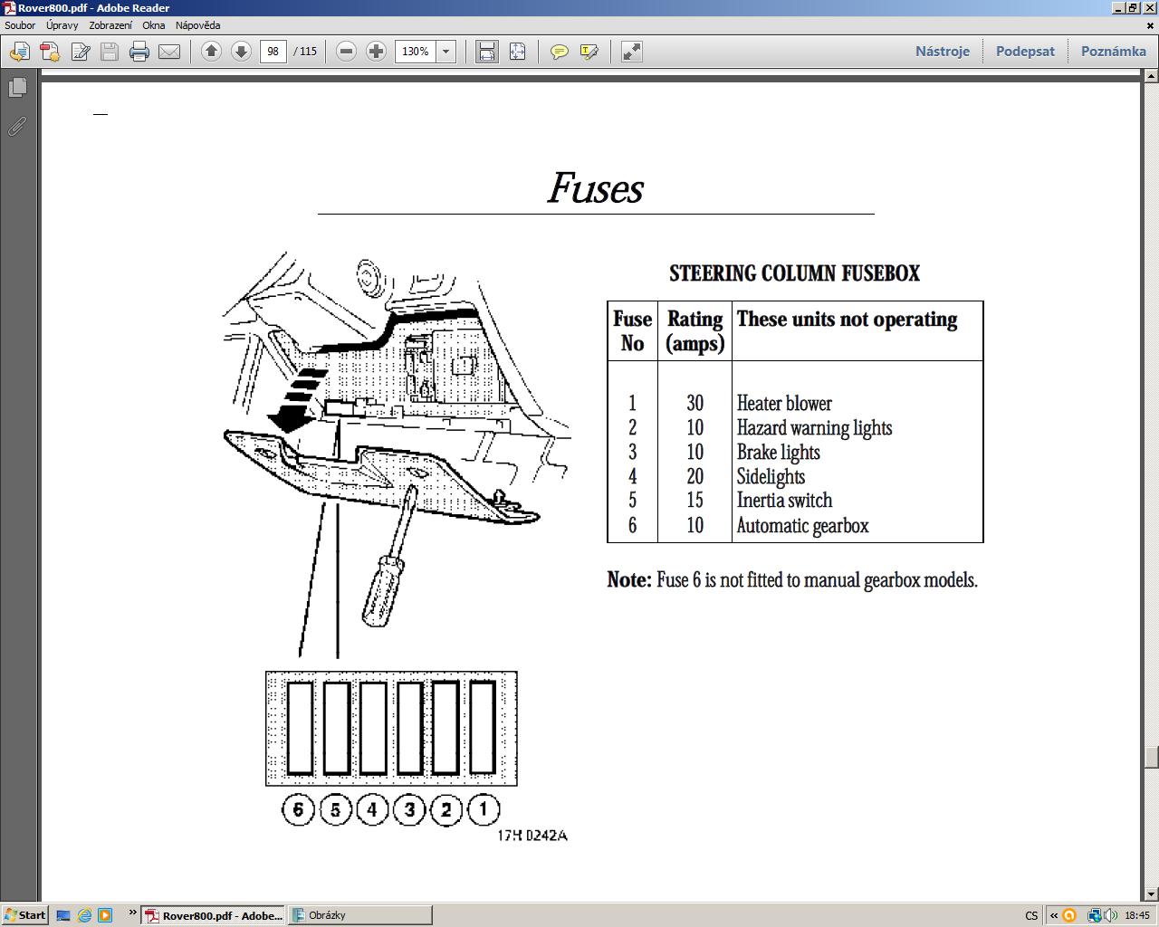

EDIT: ještě mě napadlo, ale předpokládám, že pojistky jsi kontroloval a jsou v pořádku, jestli ne tak je najdeš pod volantem po vyklopení krytu, pozice 1 , pojistka 30A viz náhled do manuálu

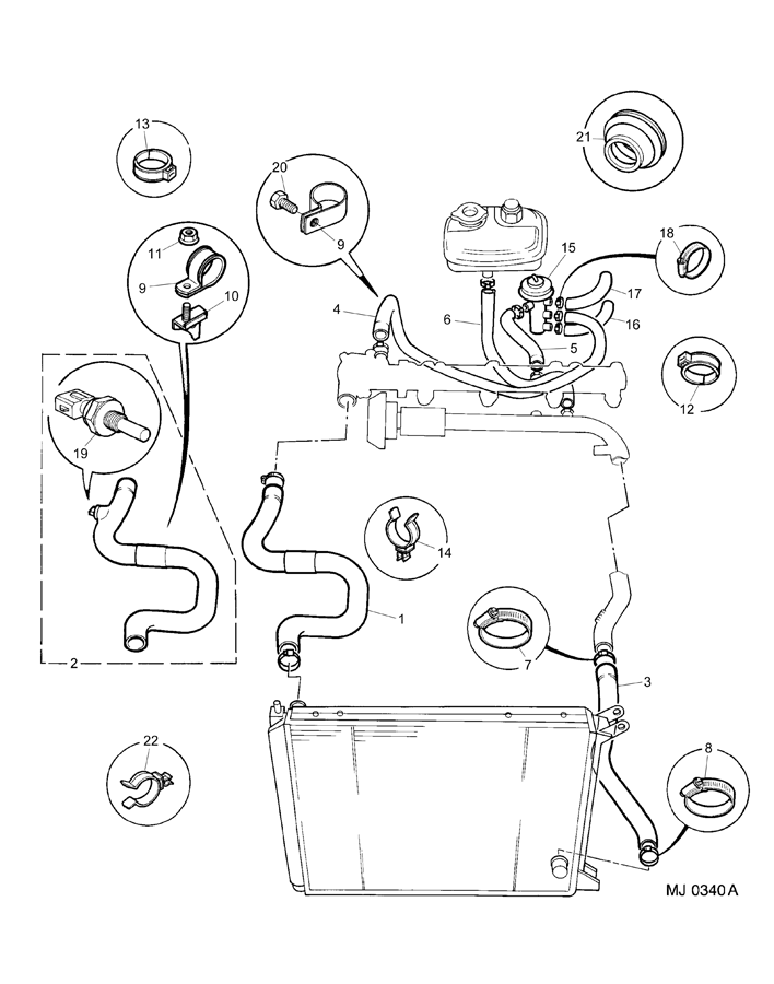

- pak podle obrázku dole si zkontroluj zda do a z hadic číslo 16, 17 jde horká topná voda, auto by totiž mělo topit i náporem bez nutnosti chodu ventilátoru. pokud jsou tyto hadice studené a hadice č.4 je teplá tak to znamená problém s ventilem č.15. Nevím jak je ovládán,protože diesel vůbec neznám, ale třeba u mě ho řídí podtlak a má problém právě opačný že mi topí pořád, ale už snad vím kde bude problém

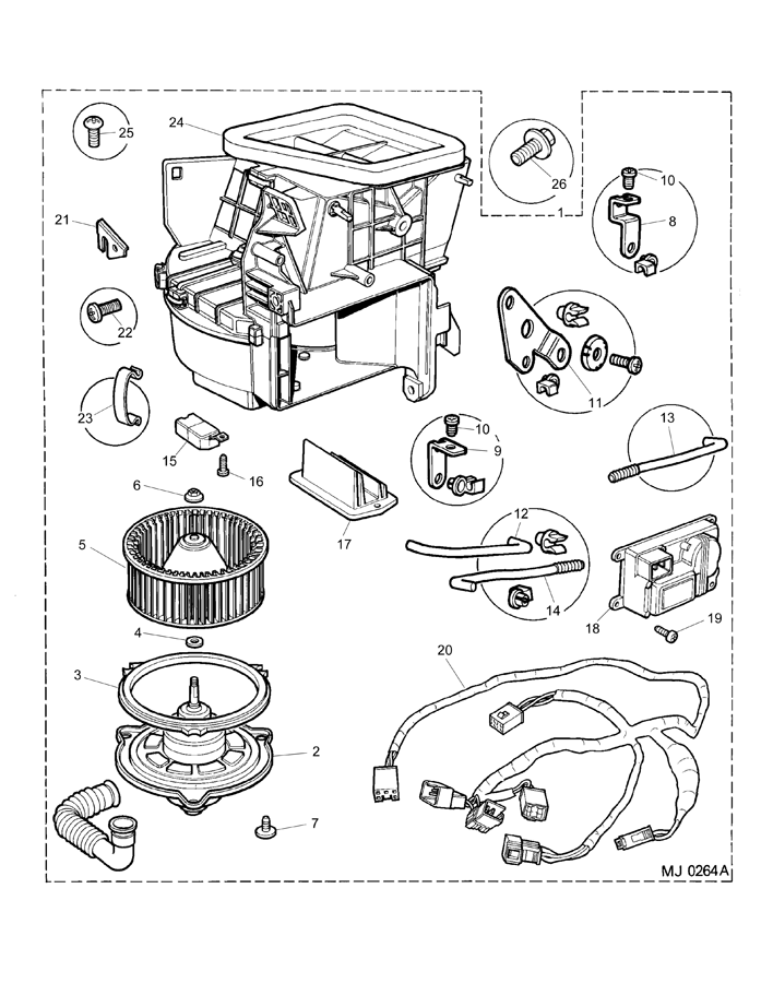

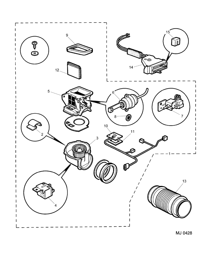

Fajn takže potom, můj první příspěvek o umístění ventilátoru neber vážně a platí to co je na obrázku níže
. Ventilátor pozice č.3 je umístěn blíž ke středu pod palubkou přiblížně v místě kde má spolujezdec levé koleno. Každopádně si ale první zkontroluj ty pojistky a přívod vody do topení než to začneš kuchat
Jinak ten ventilátor je spínán přes relé pozice č.4 tak se když tak podívej i na něj pokud budou pojistky OK
