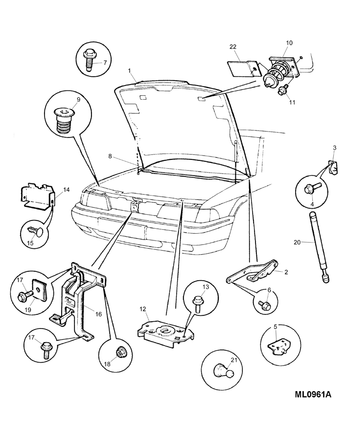

Zdravím, to je velmi nemilé :( navíc Rover 800 má na ovládání kapoty dvě lanka, každé odjištuje jeden mechanizmus na každé straně viz nákres fotka jako příloha.
Teoreticky by jedna strana mohla být odjištěná a druhá držet. S tím jak se tam dostat mě napadá jediné buď z kanálu zkusit spodem dostat podél chladiče až nahoru k bowdenům, ale jestli je u 825 SDi tak málo místa jako u 827 V6 tak to bude problém ml: a nebo by možná pomohlo sundat plastový podběh co je za kolem a zkusít jít tudy :idea:

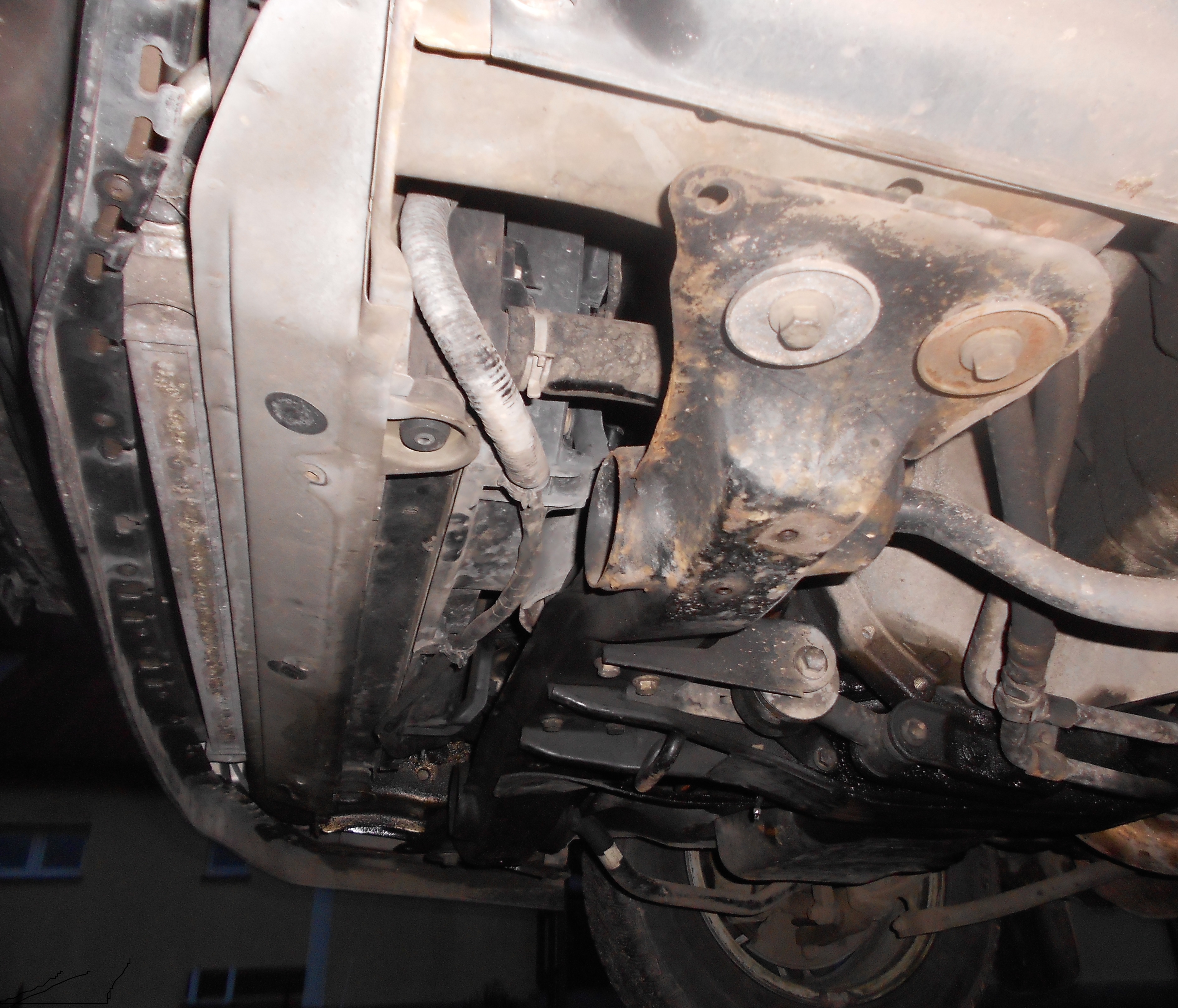

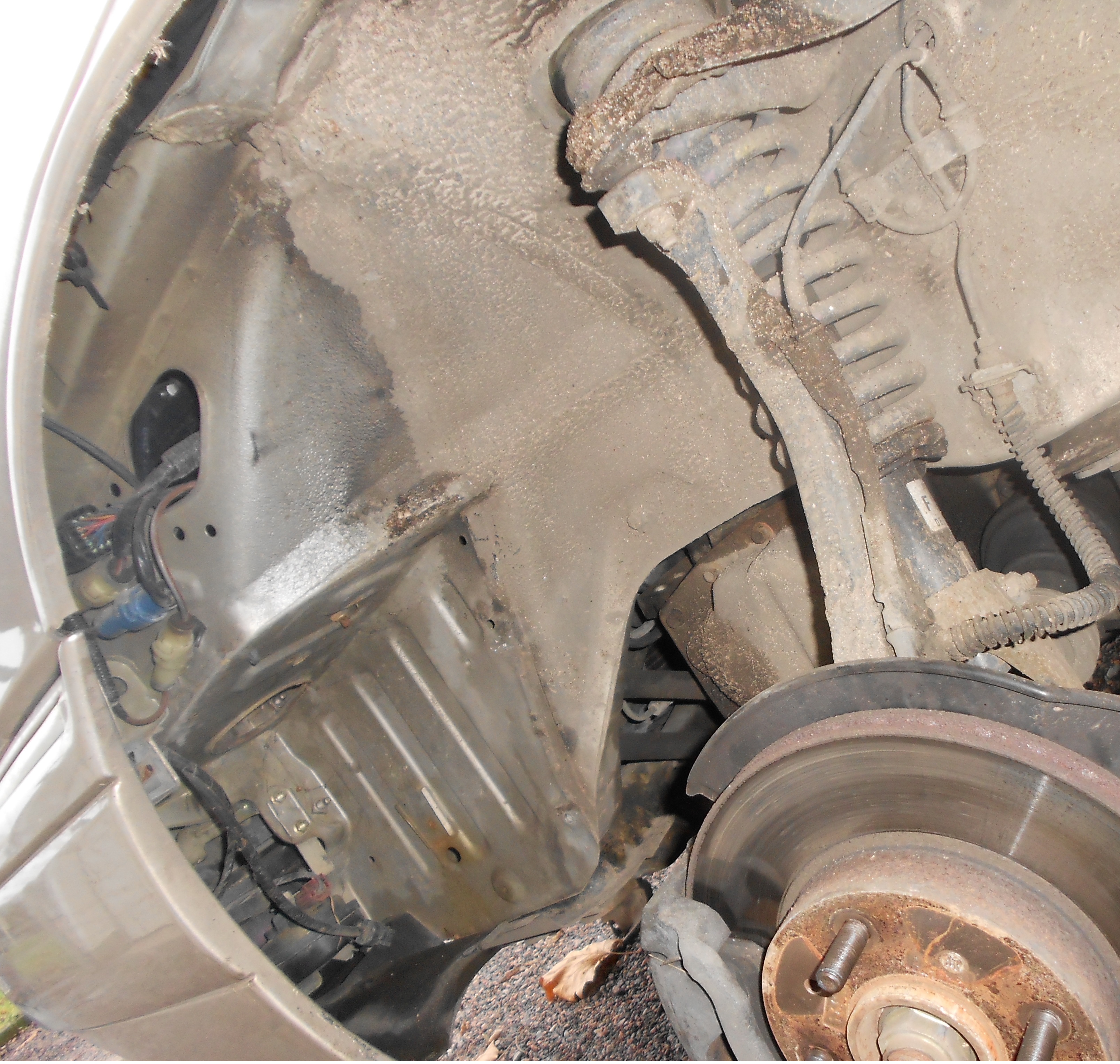

nevydžel jsem do víkendu jak jsem psal a musel jsem se na to podívat dneska, sundal jsem levý přední podběh a zjistil jsem, že je mi to k ničemu, žadný místo abych se dostal k masce zevnitř, to samý, když jsem sundal spodní kryt motoru, jestli bych se tam nedostal ze spoda, bez šance, poslední možnost na kterou nebudu hrdý, je, že bych nějakým způsobem vyškubal mřížky v masce, prostě do motorovýho prostoru se nějak dostat musím, ale to jen pokud nenajdu nějaký jiný způsob jak to udělat

škoda, ale podle fotek to tudy asi fakt nepůjde :(

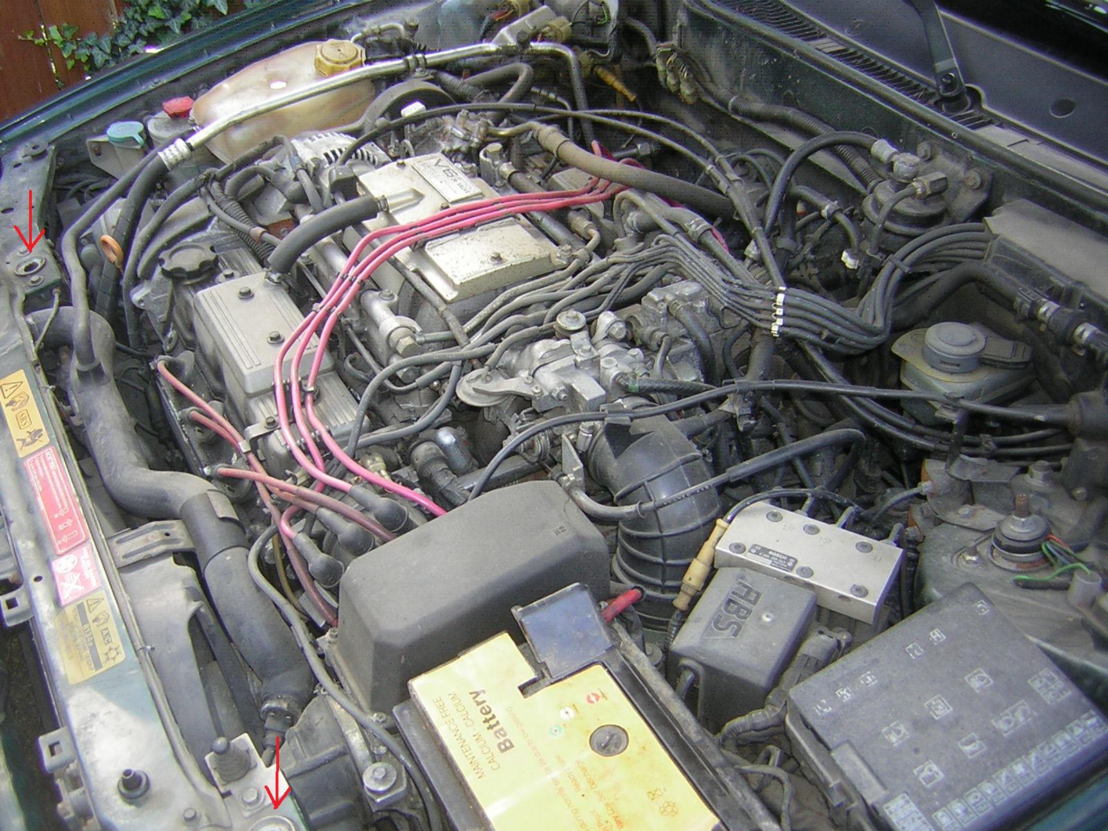

tady je ještě nákres samotných táhel a klapky

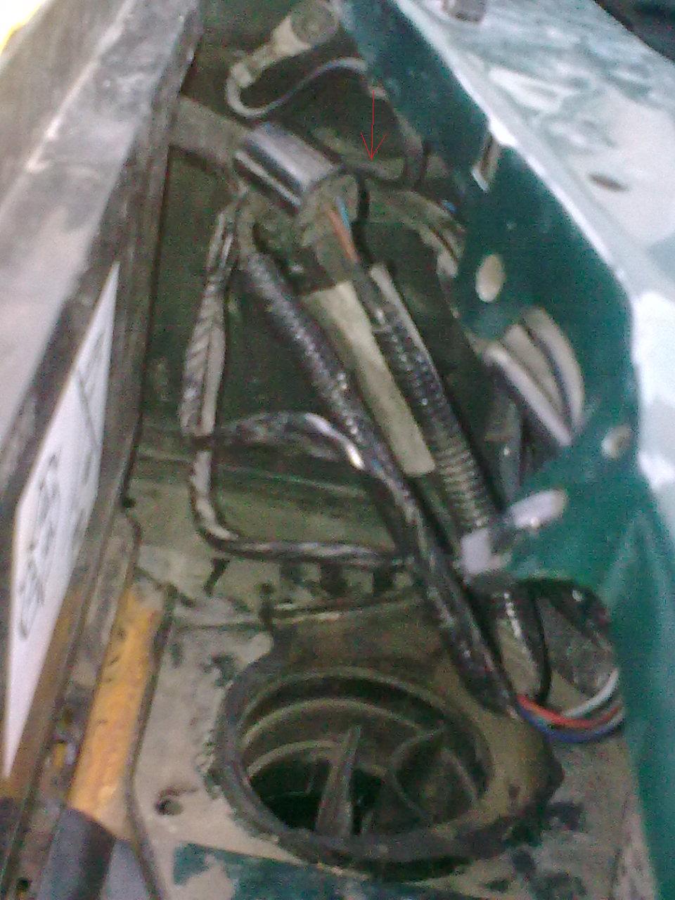

Díval jsem se na tu mřížku, ale bohužel, ty táhla jdou až za chladičem aspoň u 827, takže tudy se k nim nedostaneš.
Potom vstupují do prostoru mezi vnitřním a vnějším blatníkem viz fotka - bohužel z mobilu :(
otázkou je kde to může být prasklé, nejlépe kdyby to bylo přímo u té páčky v interiéru, tam se dostaneš a můžeš zatáhnout za lanko, pokud na druhém konci u samého zámku, tak se k tomu nijak jinak nedostaneš :idea:

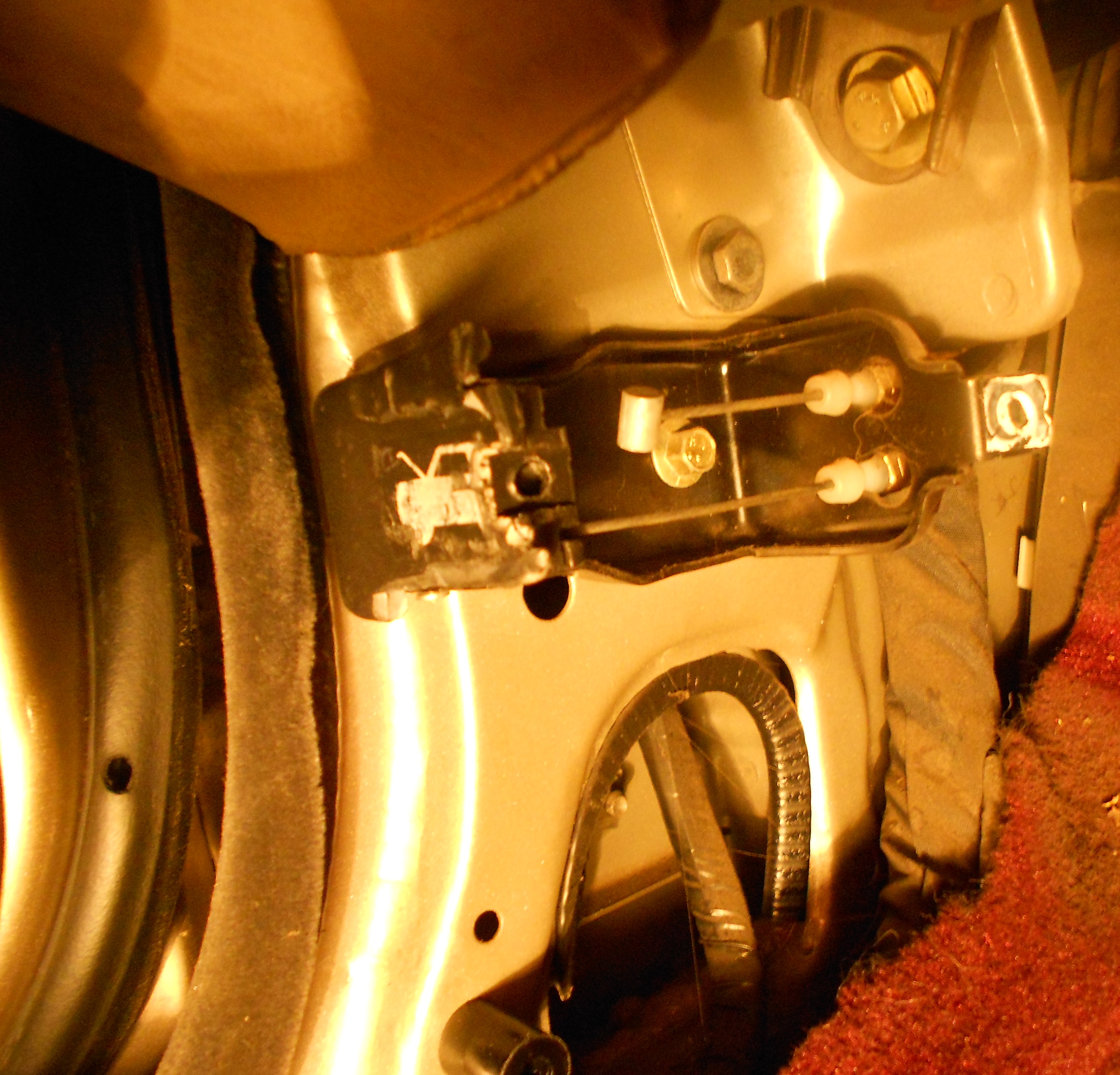

svátky za náma, hromada chlastu za mnou a po dlouhý době jsem se zase dostal k autu, momentálně jsem to zkusil z interiéru, odšrouboval jsem ten kryt na ty táhla a hle, trefa do černýho, budu muset objednat nový kus, někdo prede mnou už to lepil a zas se to ulomilo, na pár dnů to zkusím přilepit, snad to chvílku vydrži, když si zvpomenu, že jsem chtěl vylámat mřížku abych se pod tu kapotu nějak dostal, hrůza, moc děkuju za rady

Mají jen pravostranný... http://www.rimmerbros.co.uk/Item--i-GRID999537
Pokud máš všechny kousky toho plastu, tak by se to dalo svařit, ale je otázka, co by to vydrželo.
