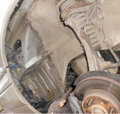

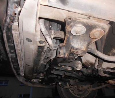

nevydžel jsem do víkendu jak jsem psal a musel jsem se na to podívat dneska, sundal jsem levý přední podběh a zjistil jsem, že je mi to k ničemu, žadný místo abych se dostal k masce zevnitř, to samý, když jsem sundal spodní kryt motoru, jestli bych se tam nedostal ze spoda, bez šance, poslední možnost na kterou nebudu hrdý, je, že bych nějakým způsobem vyškubal mřížky v masce, prostě do motorovýho prostoru se nějak dostat musím, ale to jen pokud nenajdu nějaký jiný způsob jak to udělat

škoda, ale podle fotek to tudy asi fakt nepůjde :(

Díval jsem se na tu mřížku, ale bohužel, ty táhla jdou až za chladičem aspoň u 827, takže tudy se k nim nedostaneš.
Potom vstupují do prostoru mezi vnitřním a vnějším blatníkem viz fotka - bohužel z mobilu :(
otázkou je kde to může být prasklé, nejlépe kdyby to bylo přímo u té páčky v interiéru, tam se dostaneš a můžeš zatáhnout za lanko, pokud na druhém konci u samého zámku, tak se k tomu nijak jinak nedostaneš :idea:
