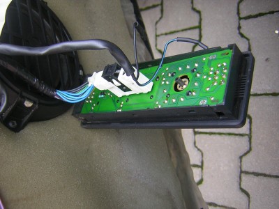

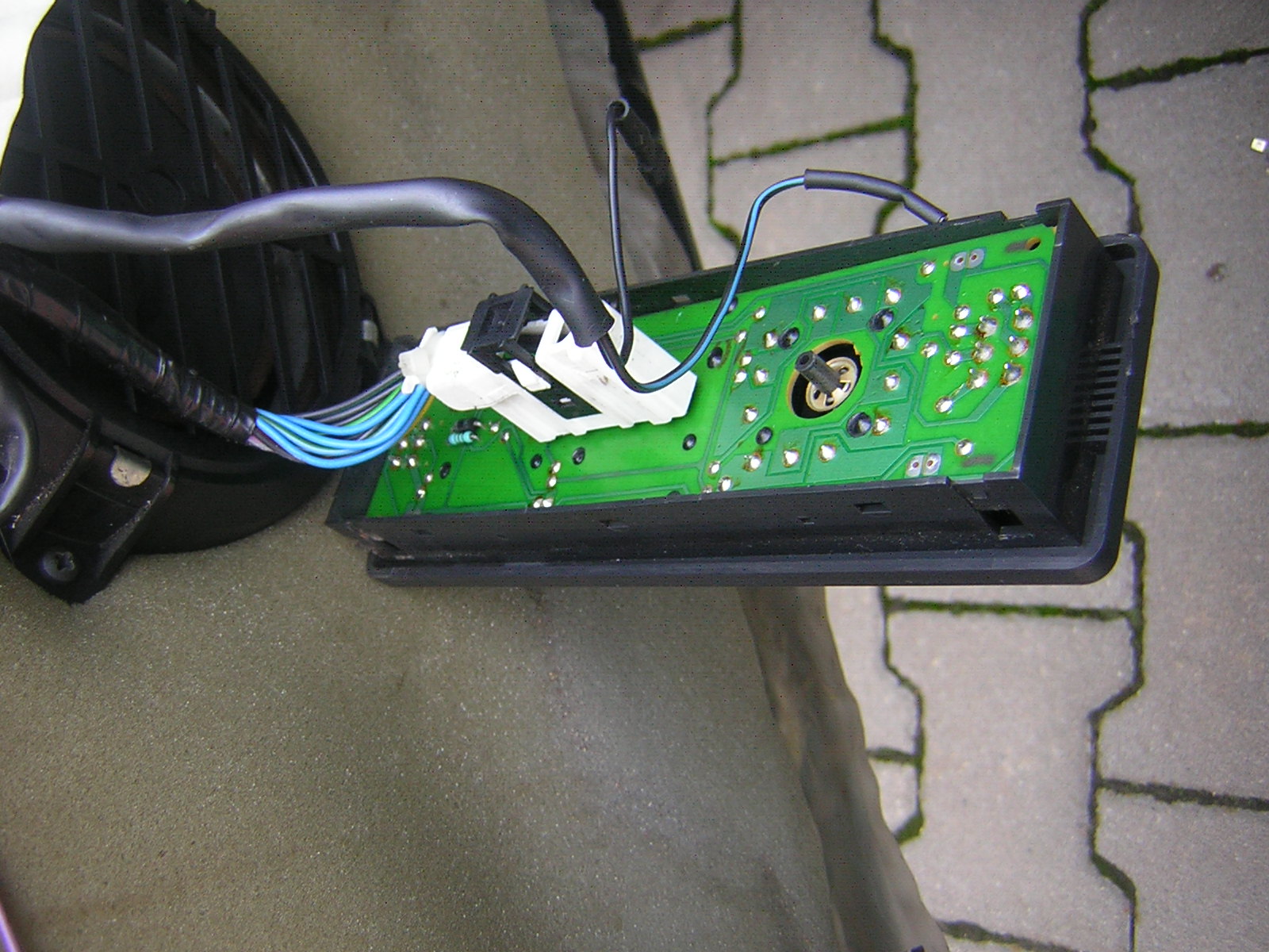

Včera jsem řešil problém s ovládáním oken a zrcátek.
Řidičovo okno šlo jen dolů, spolujezdcovo také, naklápění zrcátek nešlo v jednom ze směrů.
Měl jsem k autu od Karla ještě jeden panel s tlačítky tak jsem ho zkusil. Tam nešly zrcátka vůbec a řidičovo okno jen nahoru

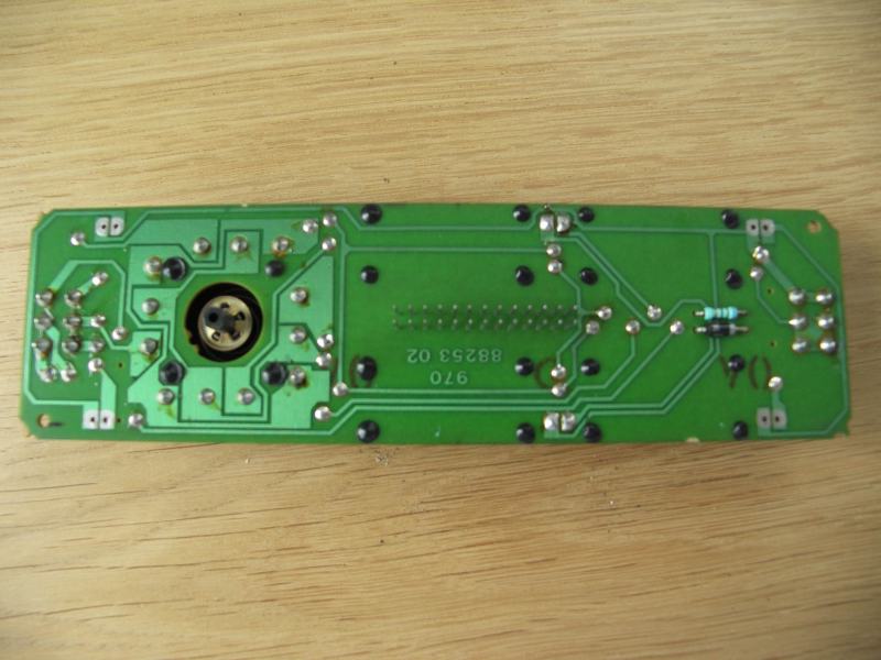

Tak jsem ten původní rozdělal. Ze spodní strany je jako nový, ale na vrchní straně způsobil prach a vlhkost silnou oxidaci. Očistil a přepájel jsem 6-8 spojů a funguje.

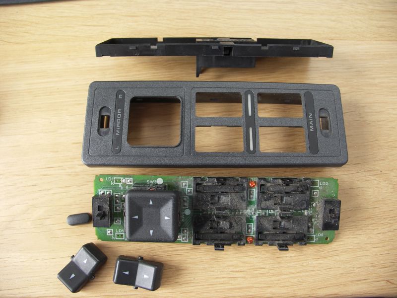

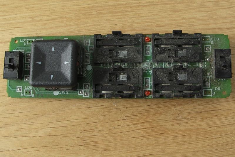

Rozdělal jsem i druhý (záložní) takto vypadá před vyčištěním, v podstatě stejně špatně jako ten první.
