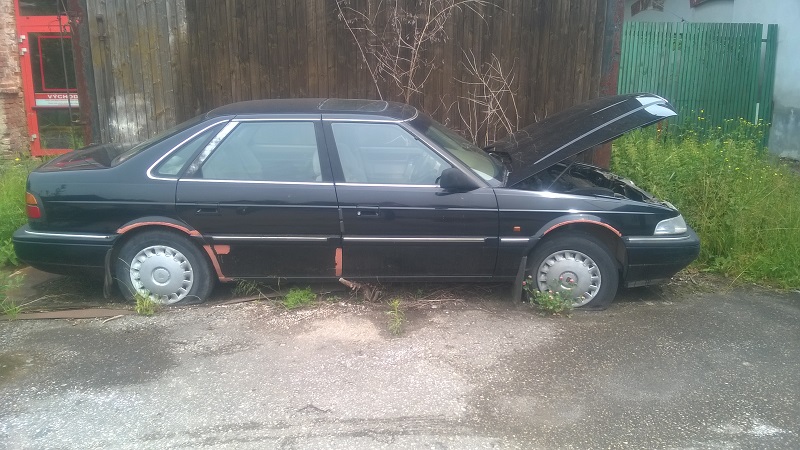

Nějaký čas jsem se musel dívat na v trávě rozpadající a za známého dílnou stojící "osmikilo" .. až jsem to nevydržel a přes pár vesnických drben jsem kontaktoval majitelku, co že to s autem má vlastně v plánu... ona že nic, že SPZ jsou v depozitu a auto stojí už 6 let tam kde je (prý spojkový váleček, který nemohli sehnat !!).. a že tímhle způsobem (depozit) chce nechat auto administrativně zaniknout.. a o anglickou ocel ať se asi postará příroda.. Řekl jsem si..no což.. holku nemám, doma mám maximálně kanára (tudíž mě nemá kdo systematicky připravovat o peníze :D), tak milého Rovera zachráním... rvalo mi to srdce ho tam takhle vidět.. Můj dobrý kamarád má také 800kilo, tak vím, že jich tady v ČR moc nemáme a o to větší mám motivaci auto zachránit :-)

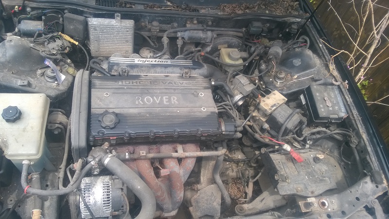

U mého jednoho mého známeho-mechanika mám prakticky "nonstop" přístup ke zvedáku, tak jsem mohl začít.. po výměně rozvodů, plochého řemene, antifrýzy, svíček, baterie, filtrů, oleje a dosazení pomocného válečku spojky jsem mohl přistoupit k prvnímu zážehu.. startér krásně točil, motor škytal jako by chtěl chytit a po pár prošlápnutích plynu se rozběhl.. mechanicky má zvuk více než dobrý - nemohli jsme tomu uvěřit po 6 letech odstávky.. ale trápí mě jiná věc.. motoru značně kolísá volnoběh,ale jakoby jen směrem nahoru..tzn. bez plynu nechcípne, ale otáčky lítají samovolně mezi 1500 až 2500.. odezva na plyn (myšleno pedál plynu-není to přestavěný na plyn) je značně zpomalená - chová se to jako masivní turboefekt... jakmile se motor trochu ohřeje, otáčky se sklidní na cca 900 ot (volnoběh), ale jakmile trochu hrábnu do plynu, zase nastoupí efekt vysokýho a houpavýho volnoběhu,který se po čase sám ustabilizuje.. jo a při pokusu udržet plynem konstatní otáčky (např. 4000 ot.) to plyn po cca 2 vteřinách jakoby "odřízne" a spadne to samo na volnoběh...
Jinak první "studený" start je vždy rozvážnější a je potřeba při startu pracovat s plynem.. jakýkoli další opakovaný start je pak už v pohodě a "na brnk" :-)
Na motoru nebyl airbox, takže v klapce 6 let pomalu vznikal nový život.. tu jsem vyčistil, vyměněno také čidlo teploty bloku, na které jsem měl podezření.. bojím se, že to bude mít na svědomí lambda sonda (i když po jejím zkušebním odpojení se auto chová uplně stejně), ale vzhledem k dostupnosti a horším cenám dílů nechci vyměnit půl elektriky jen tak na "blind" (mohl by začít čidlem na klice, přes lambdu a váhou konče) .. bohužel je škoda, že celá "řada 800" je před-OBD generace, takže diagnostika moc nenapoví.. u hlavní řj jsem našel kulatý konektor, kterým se ale dá spojit pouze s origo Rover diagnostikou, že? (něco jsem pogooglil, ale žádná relavatní informace).. já jsem ajťák, auta mám jen jako zábavu+jen vypomáhám v dílně kamarádovi.. Velmi rychle mi došli nápady, jak závadu bez diag zjistit.. nesetkal se někdo z vás s tímhle?
Opravdu moc bych chtěl to auto zachránit.. V srdci mám hlavně švédské vozy - za život jsem ničím jiným ani nejezdil, ale můžu říct, že Rover ještě ani nejezdí a už ho mám rád :-) to auto má takové svoje kouzlo pořádné limuzíny :-) semišové sedačky jsou skandálně pohodlný, interiér vymazlenej v anglickým stylu - chybí už jen kukačkový hodiny a držák na čajový servis, který se automaticky vysune přesně o páté :-D .. a na sedadle spolujezdce nějaká náctiletá služebná s anglickým přízvukem, jenž se bude během jízdy patřičně starat o potřeby svého lorda :-D .. Párkrát jsem se i svezl v kamarádově 800-kile a můžu s hrdostí říct, že má ještě o hodně pohodlnější sedačky, než můj Volvo parník :-) a to je co říct :-)
Navíc na rok 1992 mají ty anglání fakt pozink "well done", protože pod autem roky rostli kopřivy a nápravnice, nosníky, prahy.. všechno super ! lehce začínal jeden blatník a kus hrany dveří, ale to se podchytí :-)
...za vyjádření místních nadšenců a mechaniků budu rád a předem děkuji všem.. vím, že na dálku se blbě diagnostikuje, ale na silnici se můj gentleman ještě nějakou dobu nepodívá.. Všechno ladím jen podle Haynes manuálu-zkušenosti z opravdové praxe mám minimální... :-)
PS.: ocením když mi někdo udělá nabídku náhradních dílů - sháním zachovalou stropnici (na tý mojí se podepsali změny teplot a zatékání škvírou v okně), Window Central Control Unit (to pod sedadlem - jdou mi blbě elektrická okénka - ten dobrý kamarád zde na fóru říkal, že by to mohlo být tím), dále potřebuji ventilátor topení, pásy (přední + zadní - bohužel ty moje chytly plíseň) a nějaká zachovalá kola vč. pneu :-)
PPS.: když bude zájem, rád jsem dám fotky z "nálezového stavu" :-)

No jenom tak letmo, ten problém by mohl být právě v klapce, respektive v mechanismu a elektronice serva volnoběhu. Takže opravdu důkladně kompletně vyčistit. Další věc, která to může ovlivňovat jsou kabely ke svíčkáma svíčky... rozhodně po těch letech je chce vyměnit. A tím bych určitě začal ;-)

Mám čest mít doma podobný motor ale v turbu a problém s kolísáním otáček vidím ve vyčištění volnoběžného motorku. Stačí sundat lanko a kolíbku plynu a pak asi pět šroubů (hvězdiček) a promáznout i ten čep, aby vše chodilo zcela volně. Někdy stačí jen resetovat škrtící klapku a to tak, že při zapnutém klíčku zapalování a vypnutém motoru 5 x prošlápnout plynový pedál a motorek se nastaví do základní polohy je slyšet jeho zavrčení.
Kontrola zapalování je rovněž na místě, zvlášť pokud auto dlouho stálo, kabely, rozdělovač zbavit oxidace

Jinak klapku jsem dnes důkladně vyčistil sprejem na klapky a karburátory :-) to "elekronické plynové tahlo" na klapce, nebo jak to nazvat - jsem prostříkl a očistil vč. i toho konektoru, který do něj jde.. zatím beze změny :-( :-(
Svíce a zapalovací kabely jsem udělal rovnou s rozvodama - teda můj kamarád mechanik dělal rozvody a já pak svíce a vopičky vokolo :-) Jinak svíce NGK VL28 + kabely NGK.. původní je víko rozdělovače a cívka.. (můžu taky vyměnit-když na závadu nepříjdu, bude muset nastoupit vylučovací metoda...)

K volběhu, další možnost: Netěsná hadice, co vede od sání do posilovače brzd dokáže rozhádat volnoběh.
