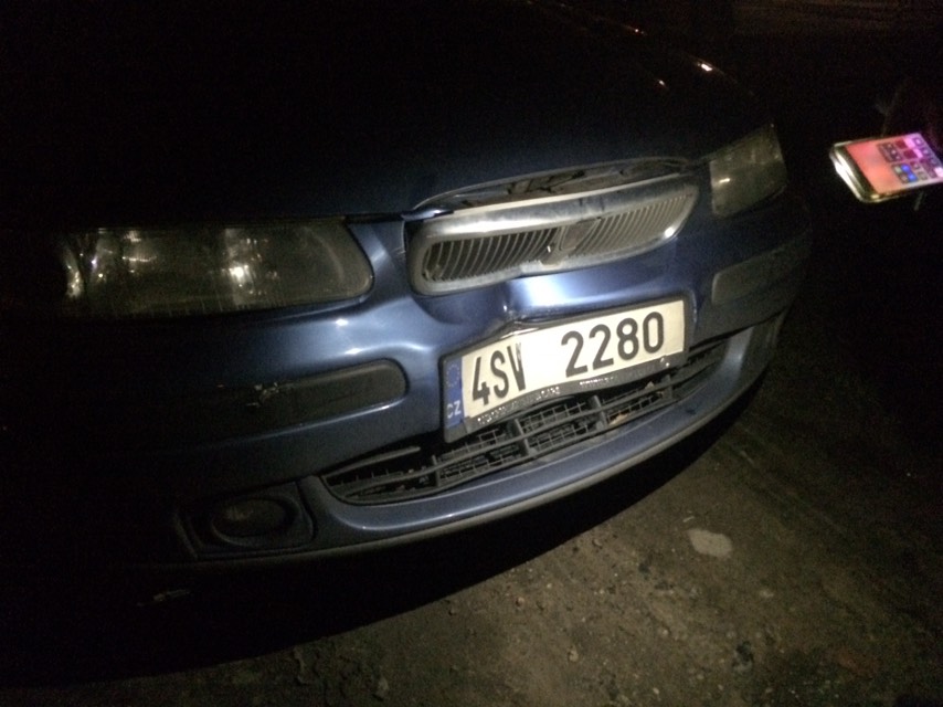

Sice my se asi nesrazíme, ale já byl dnes sražen. Takže se mám pod psa. Samozřejmě, že se to nedá srovnávat se současnou situací některých z vás, pořád jsou to jen plechy.

Chucku.... to punde vytáhnout. Čtyřkilo tam má myslím ještě jednoduchou kovovou výztuhu která jde luxusně narovnat (nebo už je tam laminát?) a ten nárazník šetrně s horkovzduškou vrátíš do původního stavu ;-)

Tak R400 tam má slušnou "traverzu" tak záleží jak hodně se posunula do větráků?

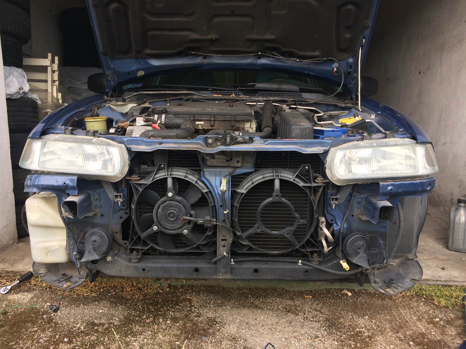

Takhle to vypadá pod nárazníkem.
Takže ani nebylo co ohnout. Bohužel to odnesla sahara a chladič.

No v nárazníku nějaká výztuha je, ne? Tam něco musí být..... XW tam má takový slušně těžký skládaný plech, dvoustovka takový svařenec z tyčoviny, pětadváca už tam má laminátový jekl.....

45ka má jao výztuhu takový tlustý černý plast s vlákny uvnitř, moje R400 tam myslím nemá nic, ale já neměl nárazník dlouho dole.

No, tak to má 45 to samé, co 25..... ale tu na R400 nikde nemůžu najít žádnou fotku, že by tam něco v nárazníku bylo.... to mi hlava nebere, jako že by tam fakt z výroby nebyla řádná výztuha oo:

No to už jsem koukal do workshop manuálu když jsem ho loni sundaval a skutečně je tam jen to co je vidět na fotce. Nic víc. Divný ale je to tak.
