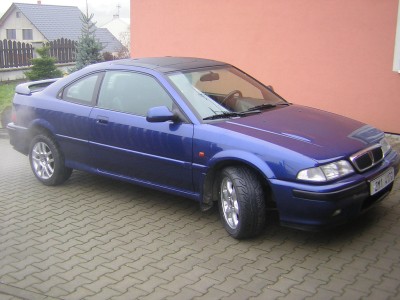

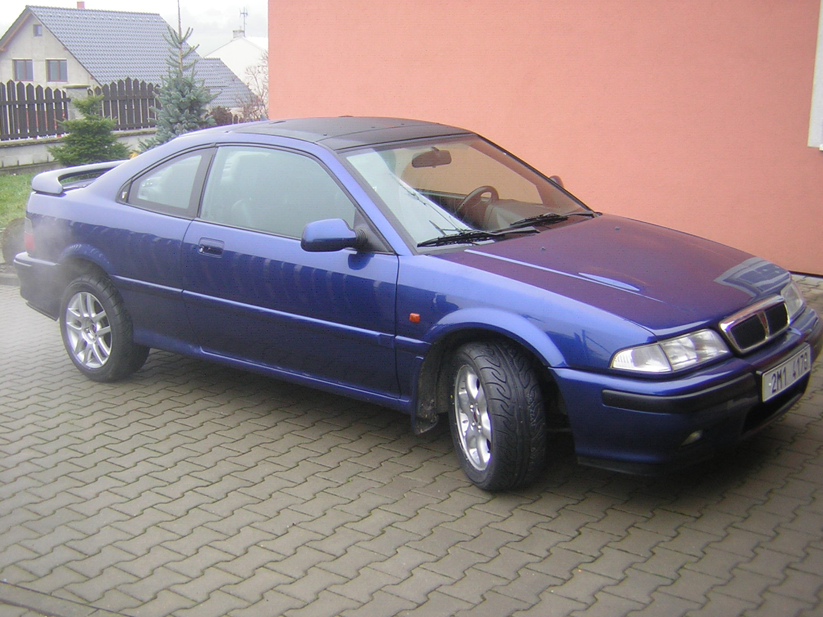

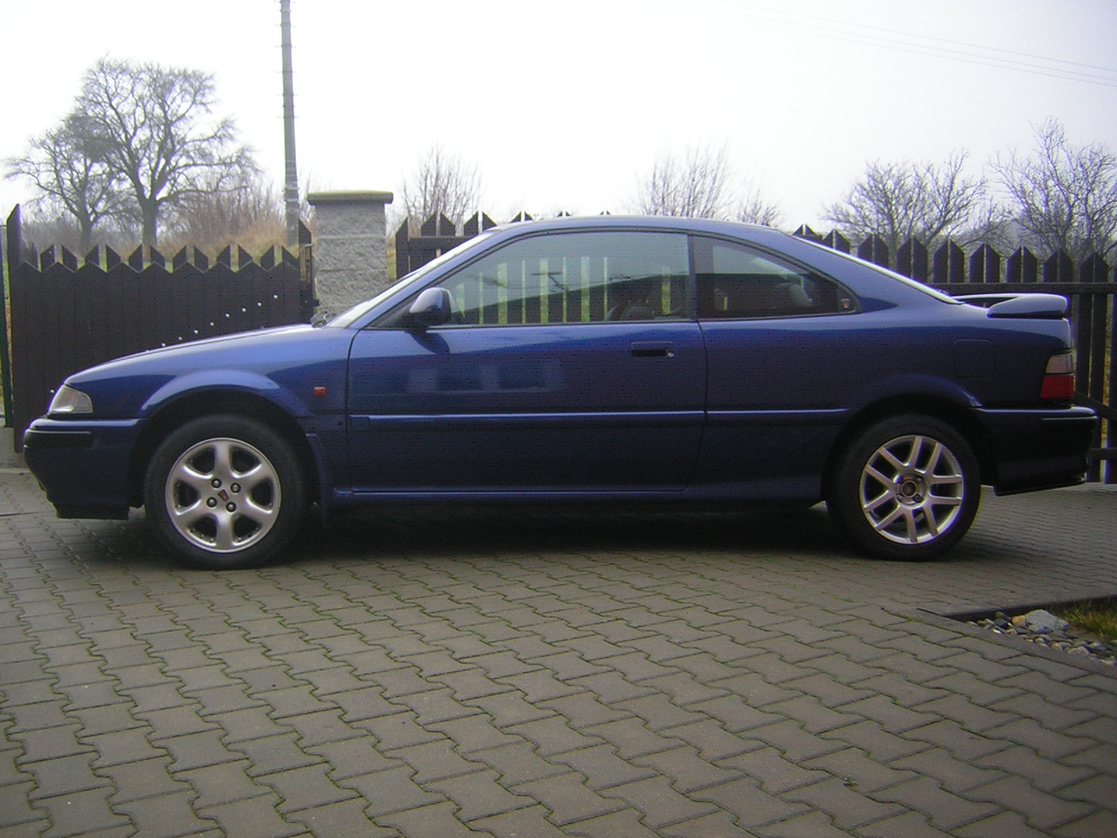

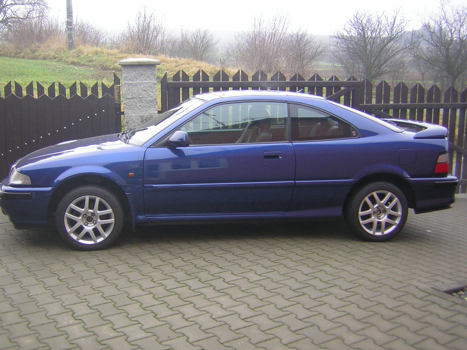

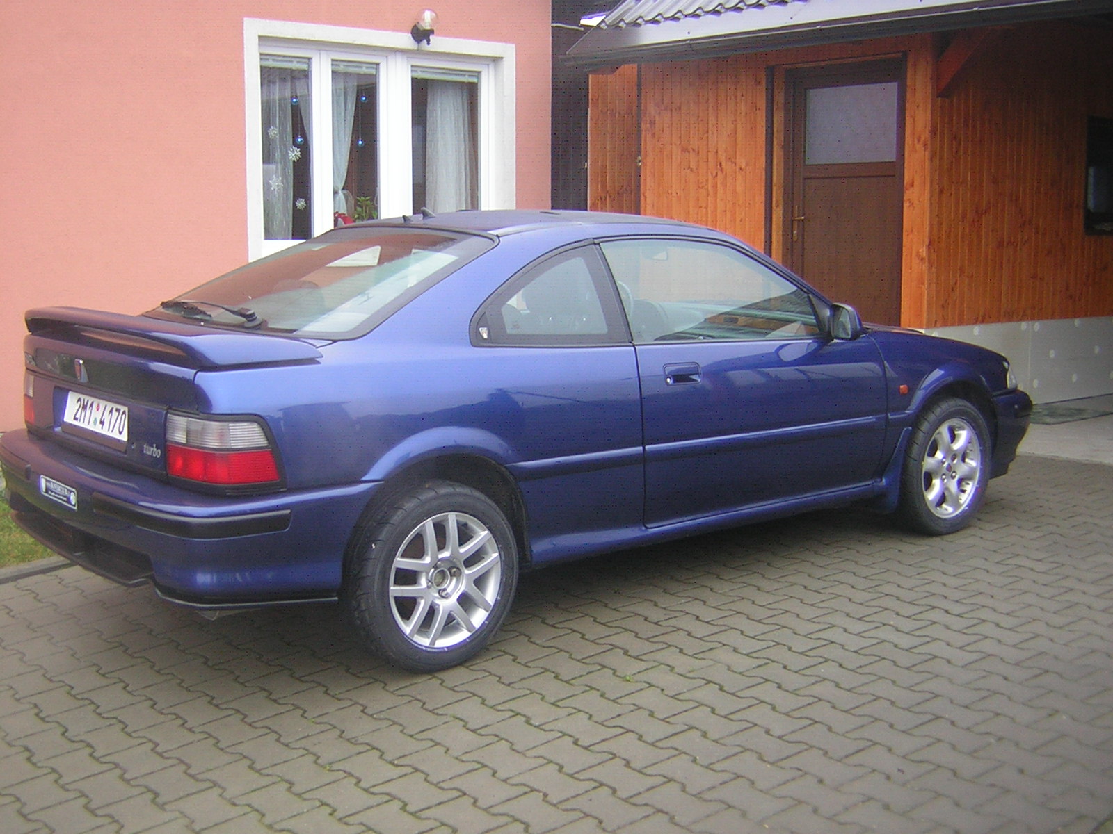

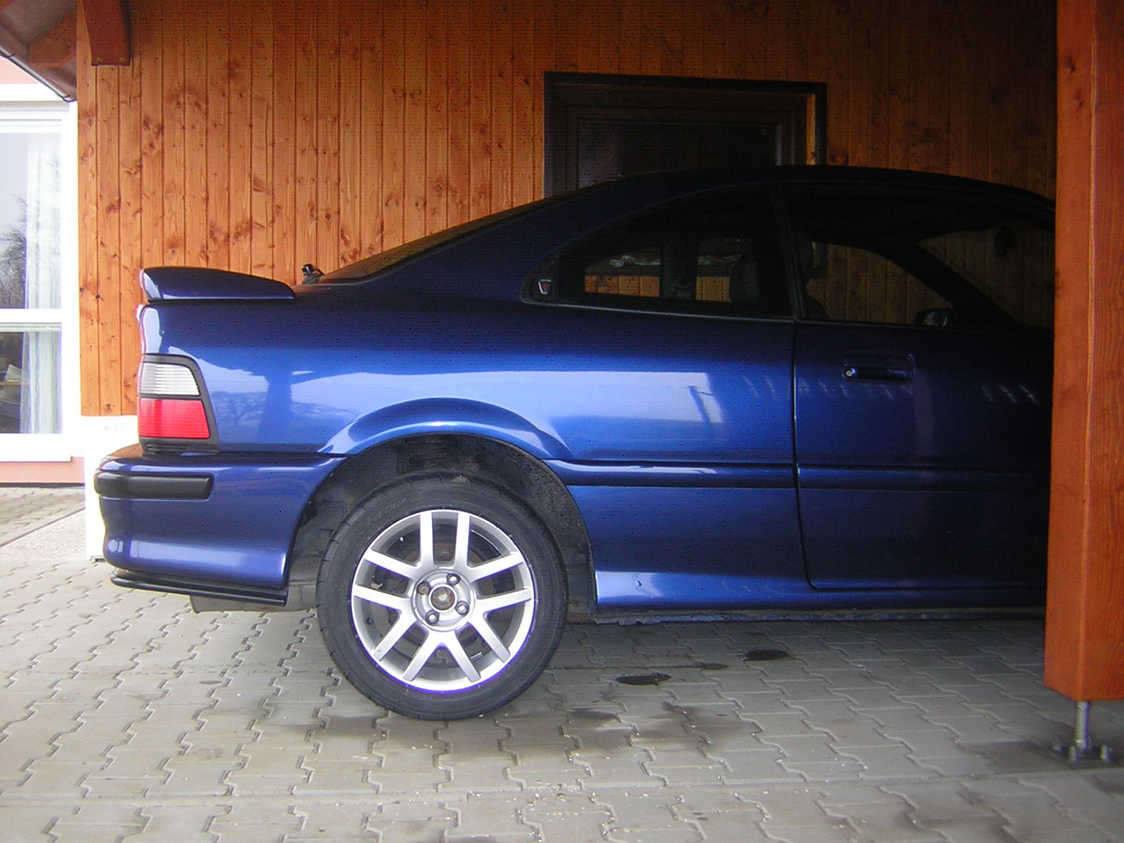

Jelikož nám zima zatím přeje, tak jsem si trochu zasportoval s přezouváním pneumatik :lol:
Pořídil jsem z důvodu nutnosti zazimování Yokoham druhou sadu disků s pneu Toyo T1 R v rozměru 195/50/15 za solidní peníze.
Na fotkách je vidt porovnání následujích rozměrů 195/5015; 195/55/15 ; 205/50/15
Šlo mi o to posoudit, jak budou které disky vypadat v kombinaci s různými rozměry?

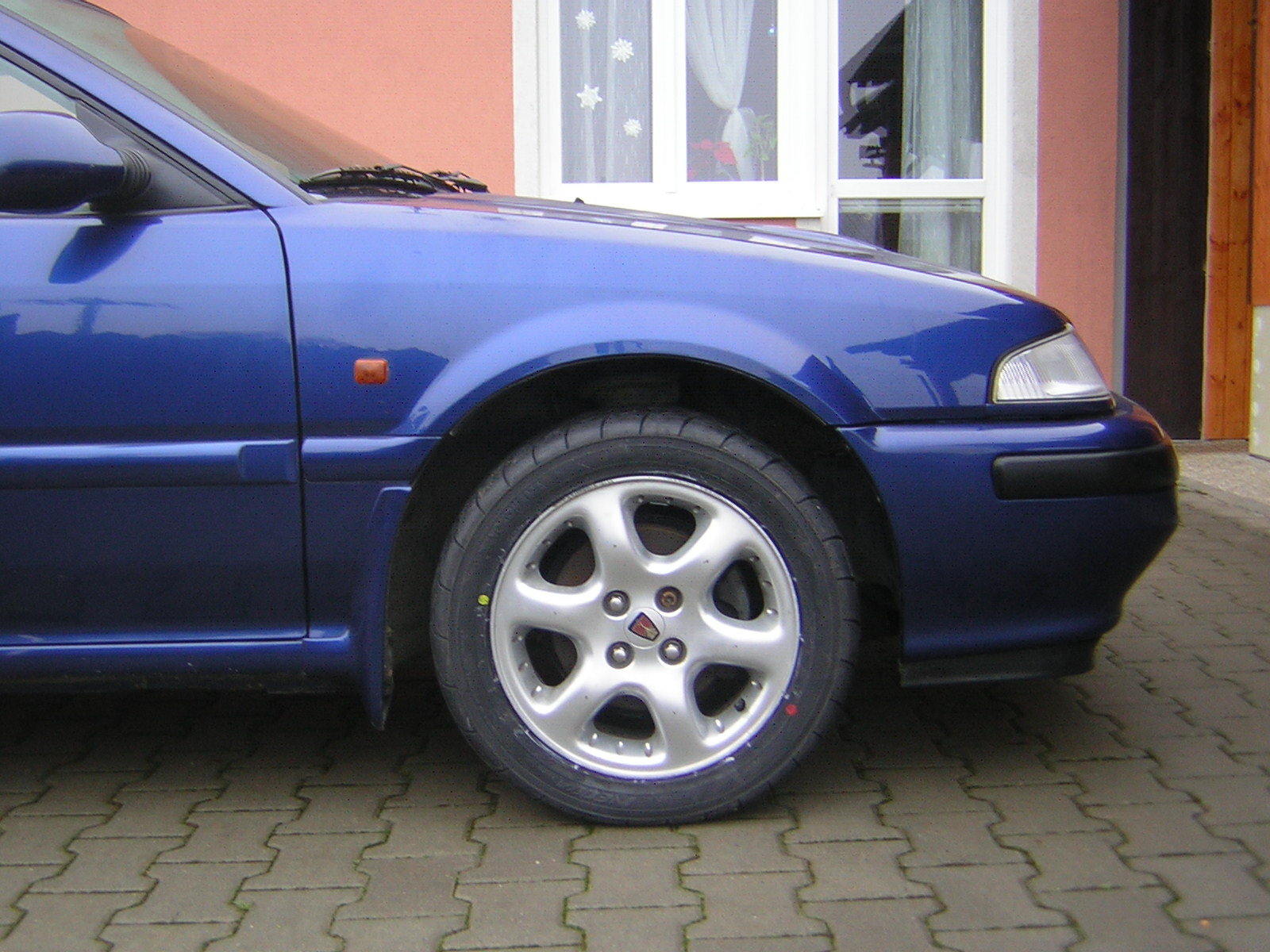

A ještě pár detailů Yokoham AD 08

To vypadá, že ty ráfky, co jsi přikoupil, jsou širší.... jakou mají šířku a ET? Jestli to na té poslední fotce máš ty Yokohamy dané na tom i tom disku, tak teda lépe sedí na těch neorigo.... pneu není tak vyboulený....

Pravda, na těch neorigo seděj jak prdel na hrnec :wink:

Souhlasím s vámi, taky se mi na těch neorigo discích víc líbí. Ty disky mají rozměr 7x15 a ET40 mám k nim i pokličky s logem Hondy, ale původně byly pro VW Polo :oops: . Když jsem ty Yoko široké 205 nasadil na origo disky 6x15 tak se po montáži na auto běhoun dostal jen cca 1 cm od těla tlumiče na přední nápravě, což asi není úplně dobře. Navíc ty neorigo tím, že mají menší ET tak mírně zlepší rozchod a taky jdou víc vidět kotouče a brzdiče - zatím pěkně rezavé bohužel, ale to taky vylepším :wink: Prostor v podběhu je cca stejný jako u originálního rozměru kol a do budoucna ho móóóóžná snížím stavitelným podvozkem, pokud se mi jízda s tímto vozem ještě víc zalíbí než doposud :lol:

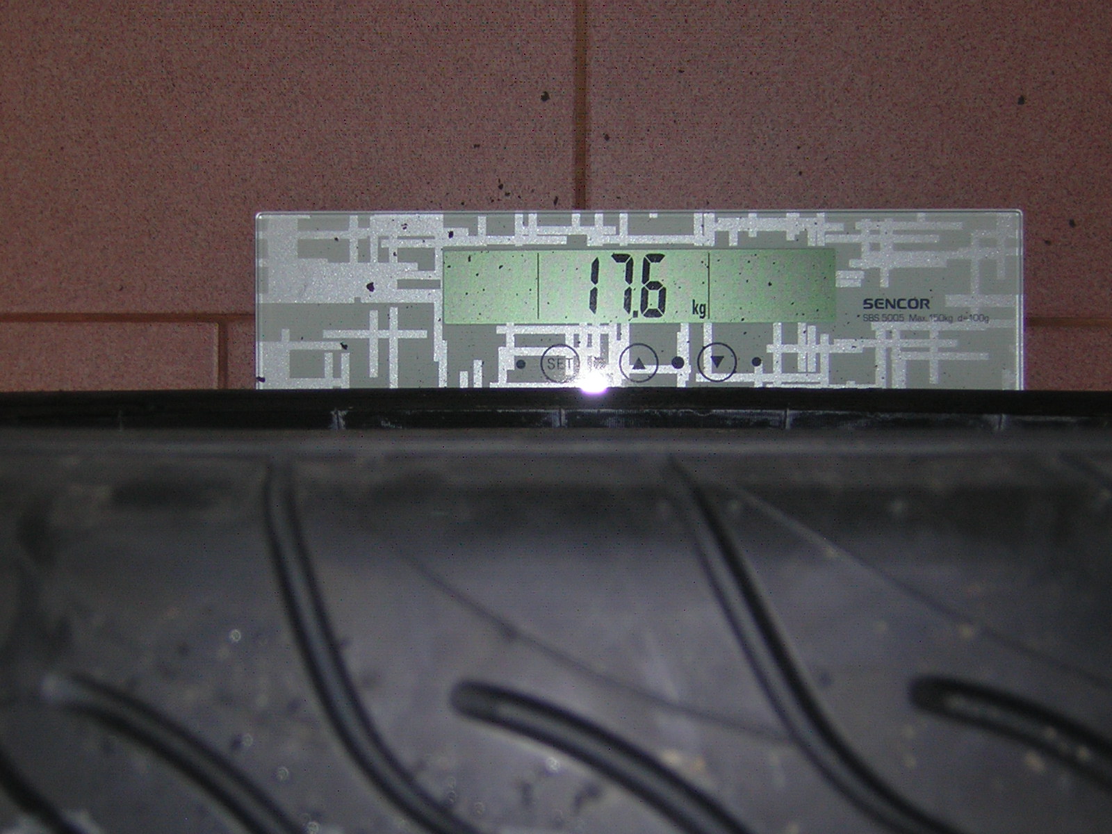

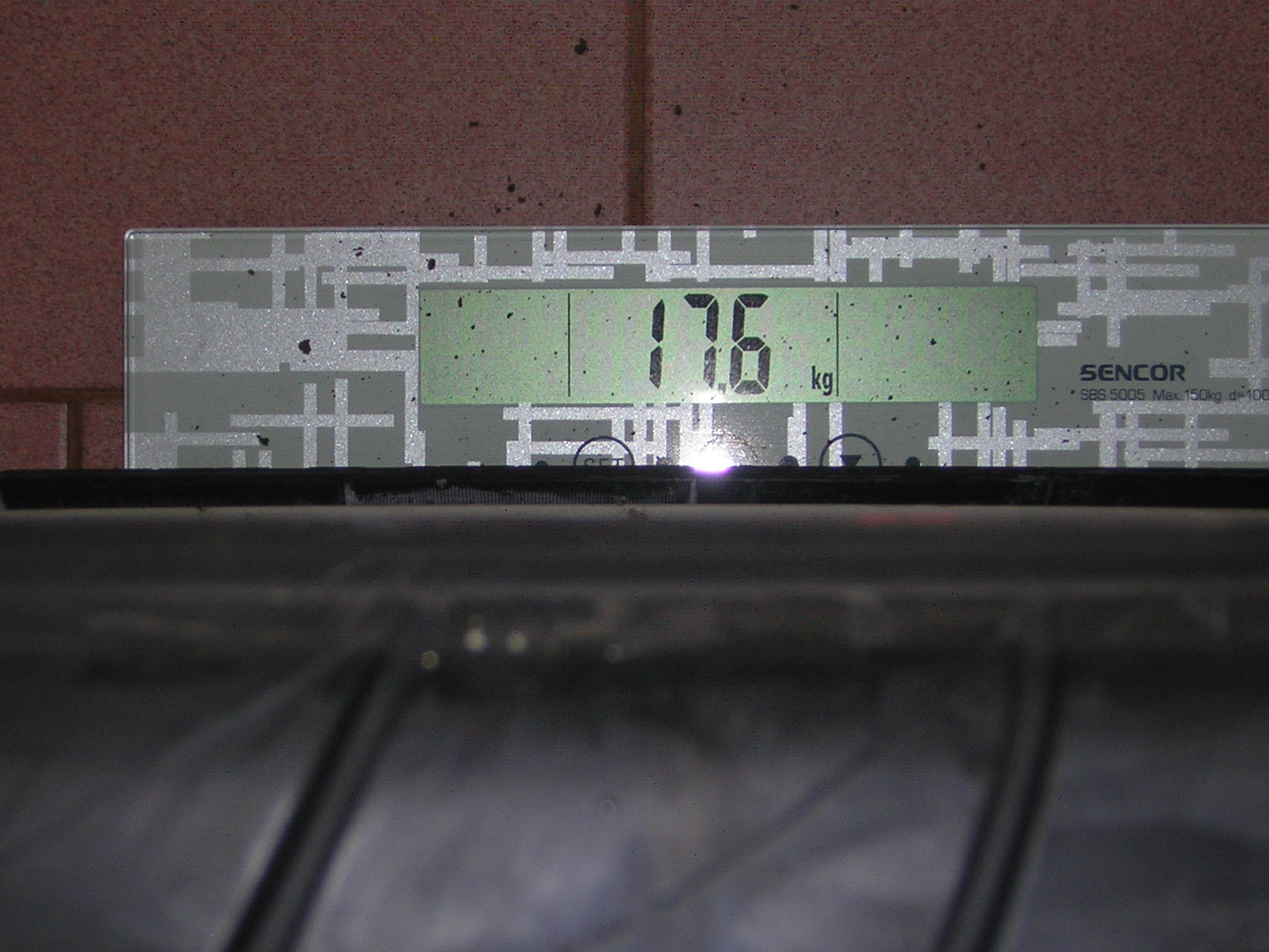

Jinak jsem zkusil obě kompletní kola zvážit a obě mají 17,6 kg, z toho guma váží 9,14 kg

No, i když to není originál, tak to ET40 při té šířce a šířce pneu je tak akorát....
