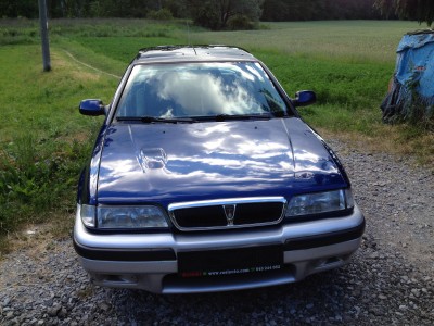

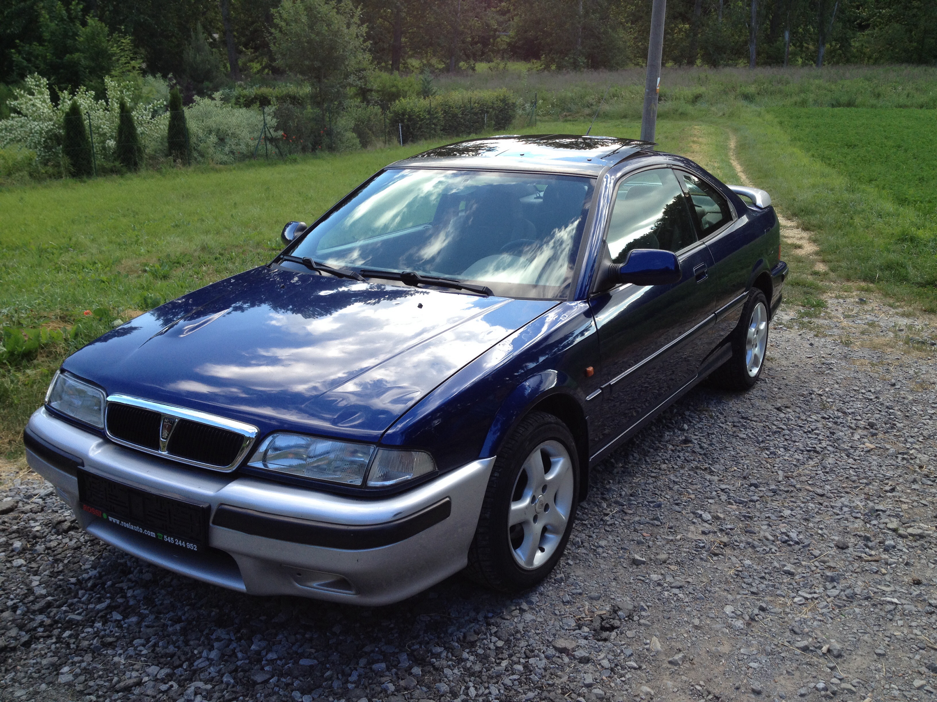

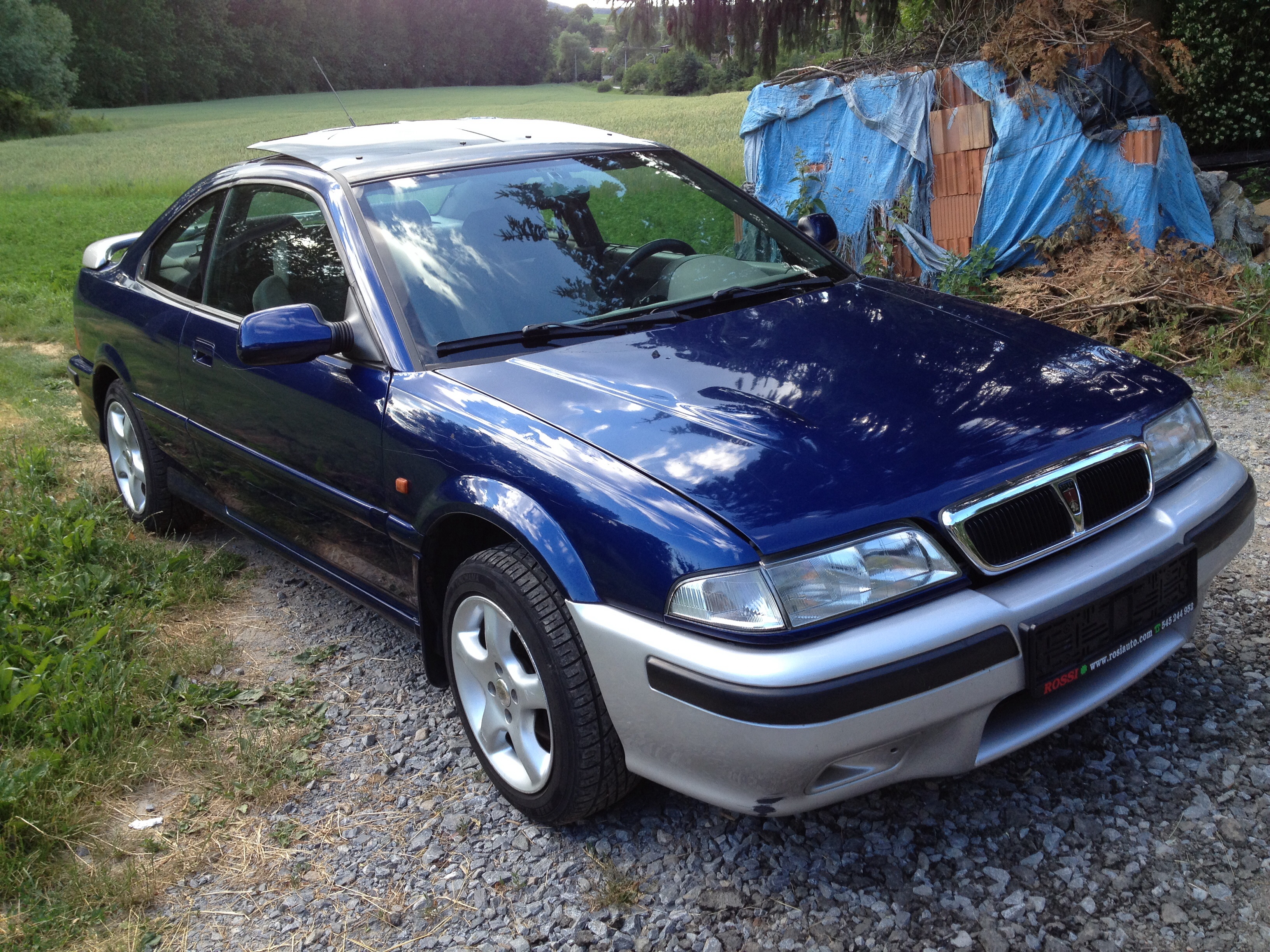

Tak tu mate jak vypada nedodelany coupe...;);)

Zdá se mi to na těch fotkách, nebo máš kapotu nad levým předním světlem promáčklou :?:
Pěkně se ti to leskne :mrgreen:

Mno prave jsem to jen na rychlo umyl a ano levej predni roh je zte bouracky co to melo ... az se to bude lakovat tak se celej predem bude davat do kupy aby to vse bylo simetricke ... a bude se to asi jeste kitovat protoze jsou tam i male dulky.... :/ Takze to snad pak bude ok ... :)

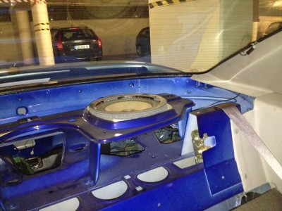

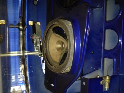

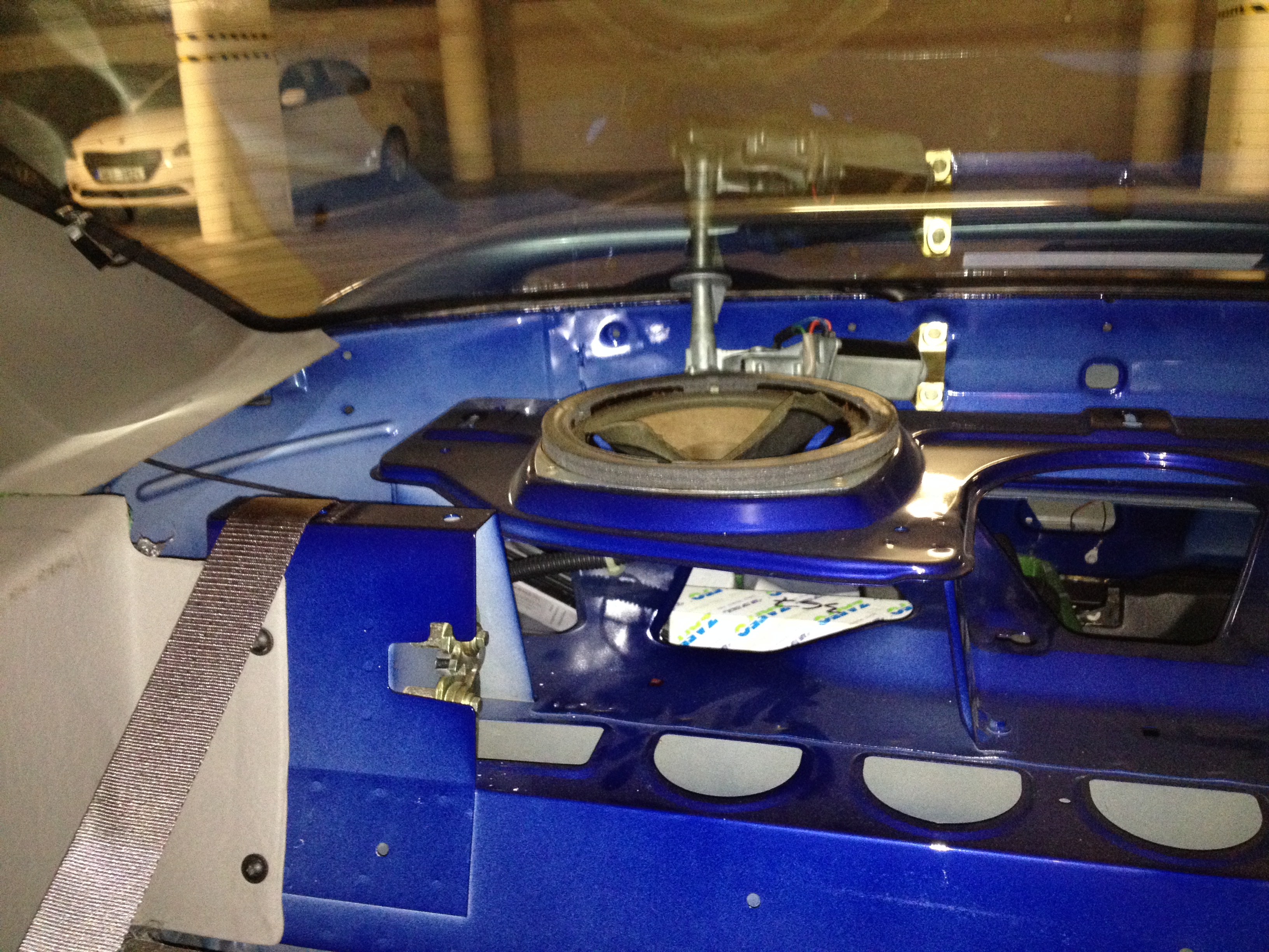

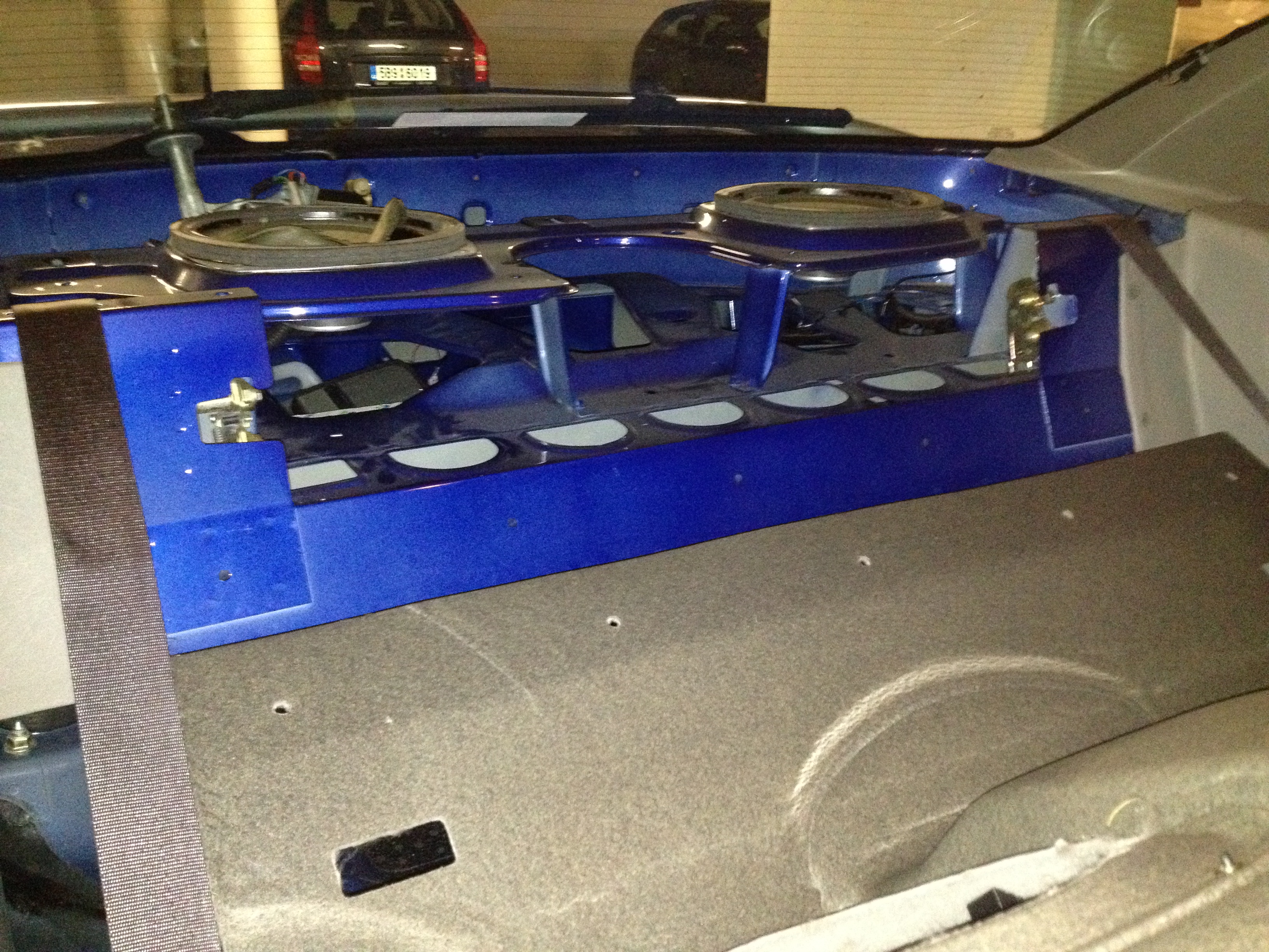

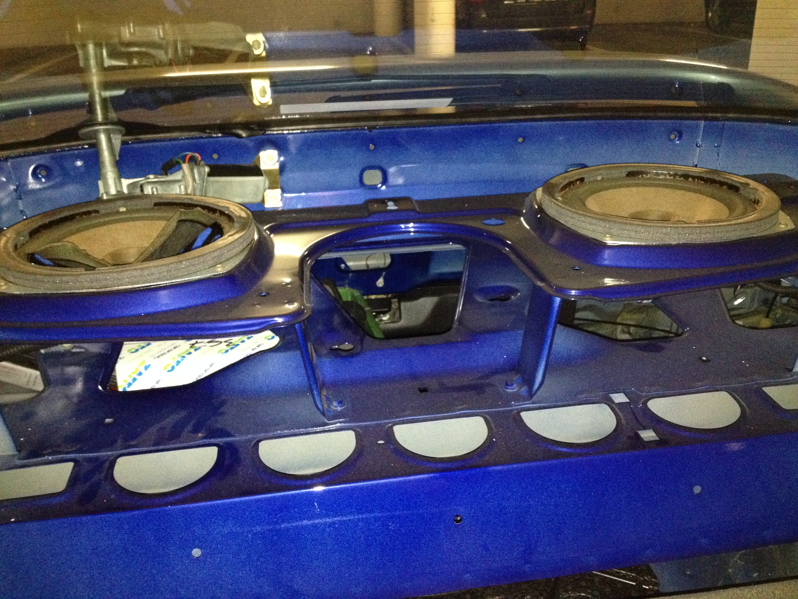

Jo tak dneska na nocni se mi podarilo oddelat zadni tapec.... tak jsem si rikal jak pak to asi vypada po 17letech :D
Mno a tak jsem nasel toto... :) Asi budu fakt potrebovat novy reproduktory :) Nechce je jeste nekdo koupit ? :) :D :)
