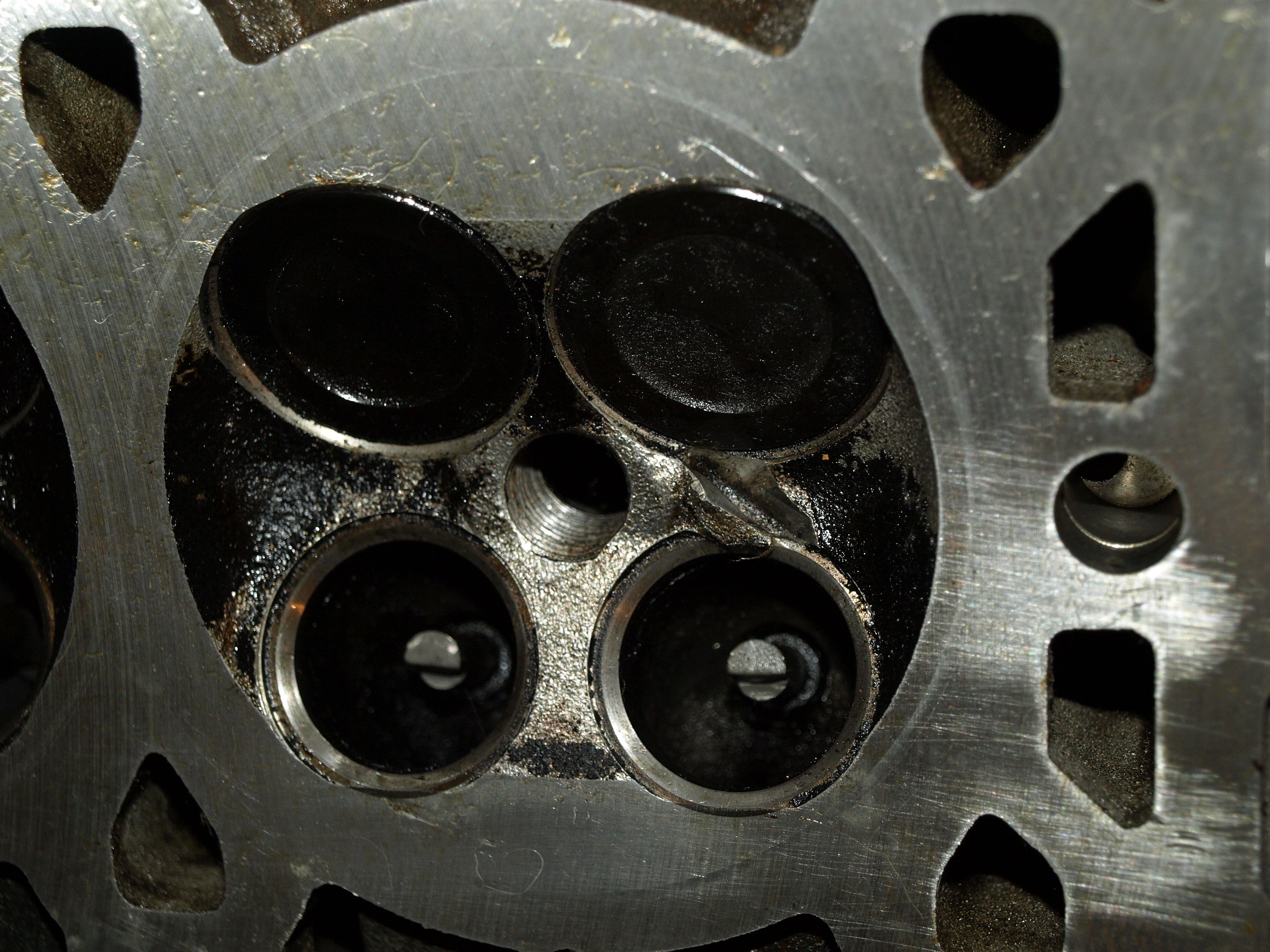

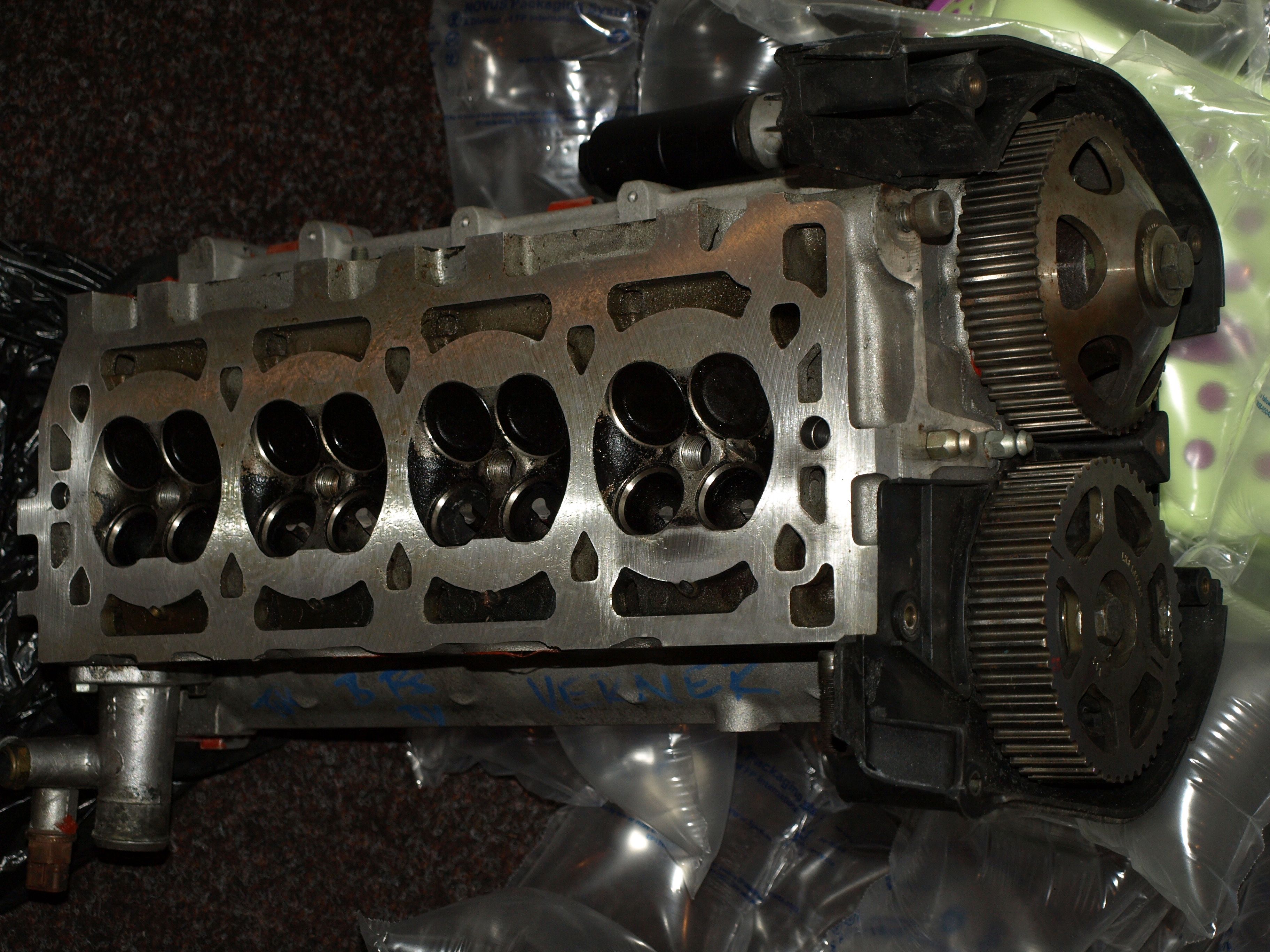

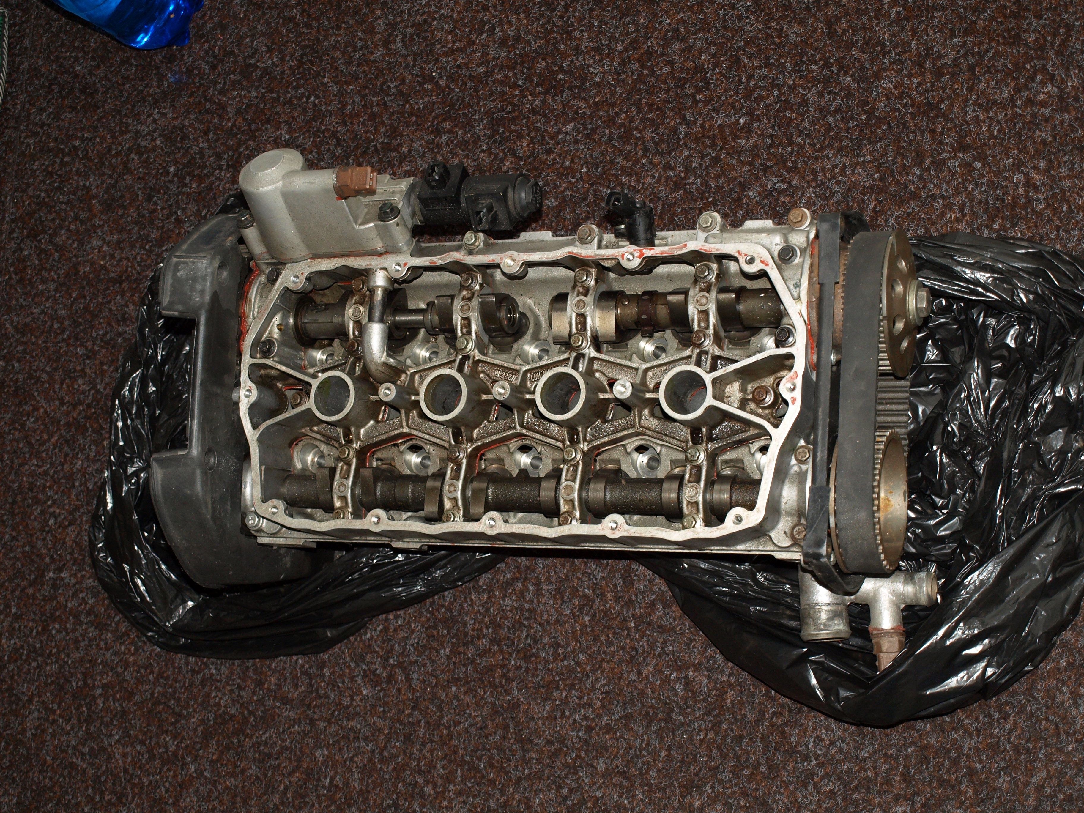

Dnes mi od Rovernyho dorazil dáreček pro Kupéčko.... ... náhradní VVC palice
Bohužel se obávám, že z palice bude opravdu použitelné jen to, co nutně potřebuji - tedy sací vačky s VVC mechanismem, hydraulika, a hydroštely... příjde mi totiž, že už je hlava přebroušená na limit a hlavně ten zásek od talířku ventilu je luxusní

Boha mária červené silikóóón
Sorry za blbej dotaz,ale co je špatně na tom červeném silikonu ??J0hny píše:Boha mária červené silikóóón
- Příspěvky: 2127
- Bydliště: Králův Dvůr
Mezi takhle přesný půlky hliníkovejch odlitků nepatří silikon, zaprvý začne olej skrz vždy téct a za druhý se nedá dobře dávkovat a následně ucpává mazací kanály a zdvihátka ventilů, takže už to napovídá o zainteresovanosti mechanika kterej ten motor dělal a podle čistoty hlavy to vypadá, že to ani nevydrželo dlouho jezdit než se to celý rozsypalo
Používaj se speciální tesnící hmoty k tomu určený
