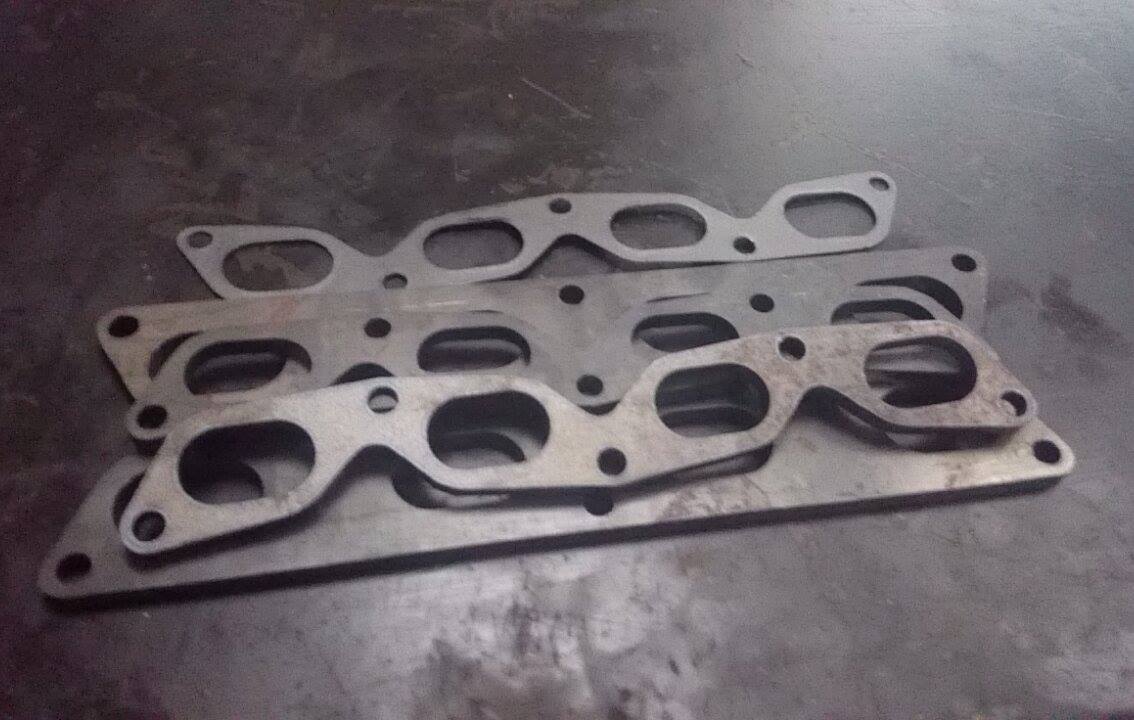

když už to někdo do toho cnc namačká, tak už potom padaj jen kusy... ty z toho plnýho plechu sou zmetky, nevím proč ale asi se někde umáčk, a sou o centimetr menší, takže tam půjdou ty lehčí...a kdyby měl někdo zájem, jedna bude navíc, a pamty maj alepsoň správný oválný díry, jako nějakej polotovar je to použitelný...

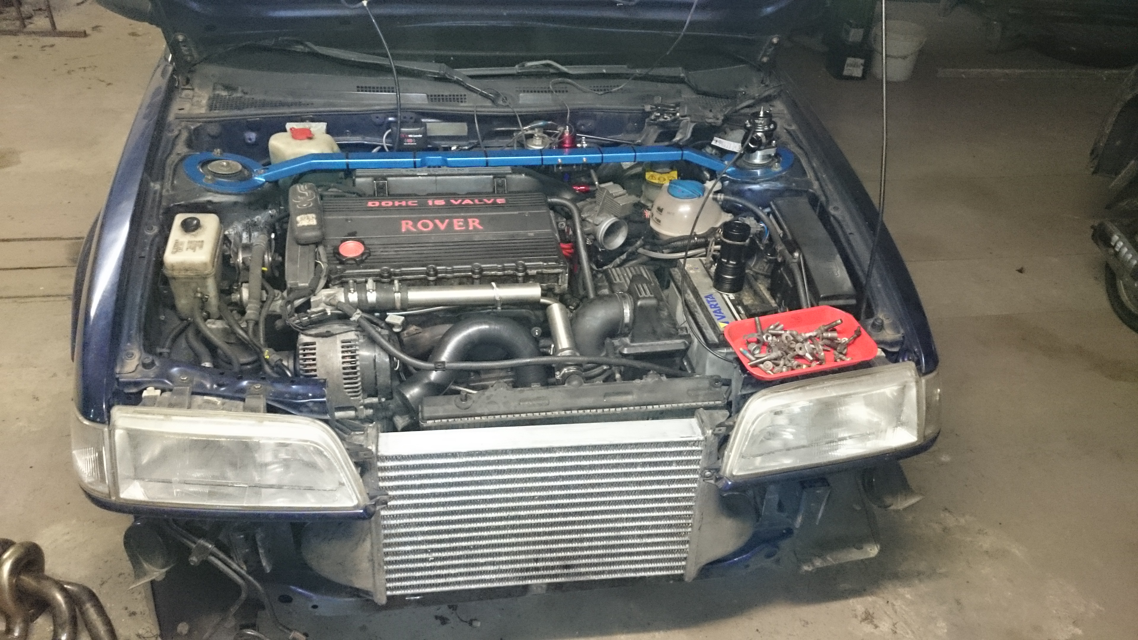

jak se mi to rozleželo přes noc v hlavě, tak to napoprvý asi nedám, začnu tím intercoolerem, a asi tam půjde ještě původní svod... ještě musím dořešit přívody oleje k turbu, jinej vejfukovej svod, komplet jinak hadice na vodu.... bude to chtít doschánět nějaký speciál díly...

vyhovují, už sem je napasoval, ale jak říkám, třeba mazání turba, kde je třeba delší pancéřovka, a ta má závity 1/2" - 20UNF a spousta dalších věcí je docela problém.... a hlavně zatím potřebuju pořešit vytrhaný závity na hlavě, kdy mi původní svod držel za 2 šrouby z pěti.
