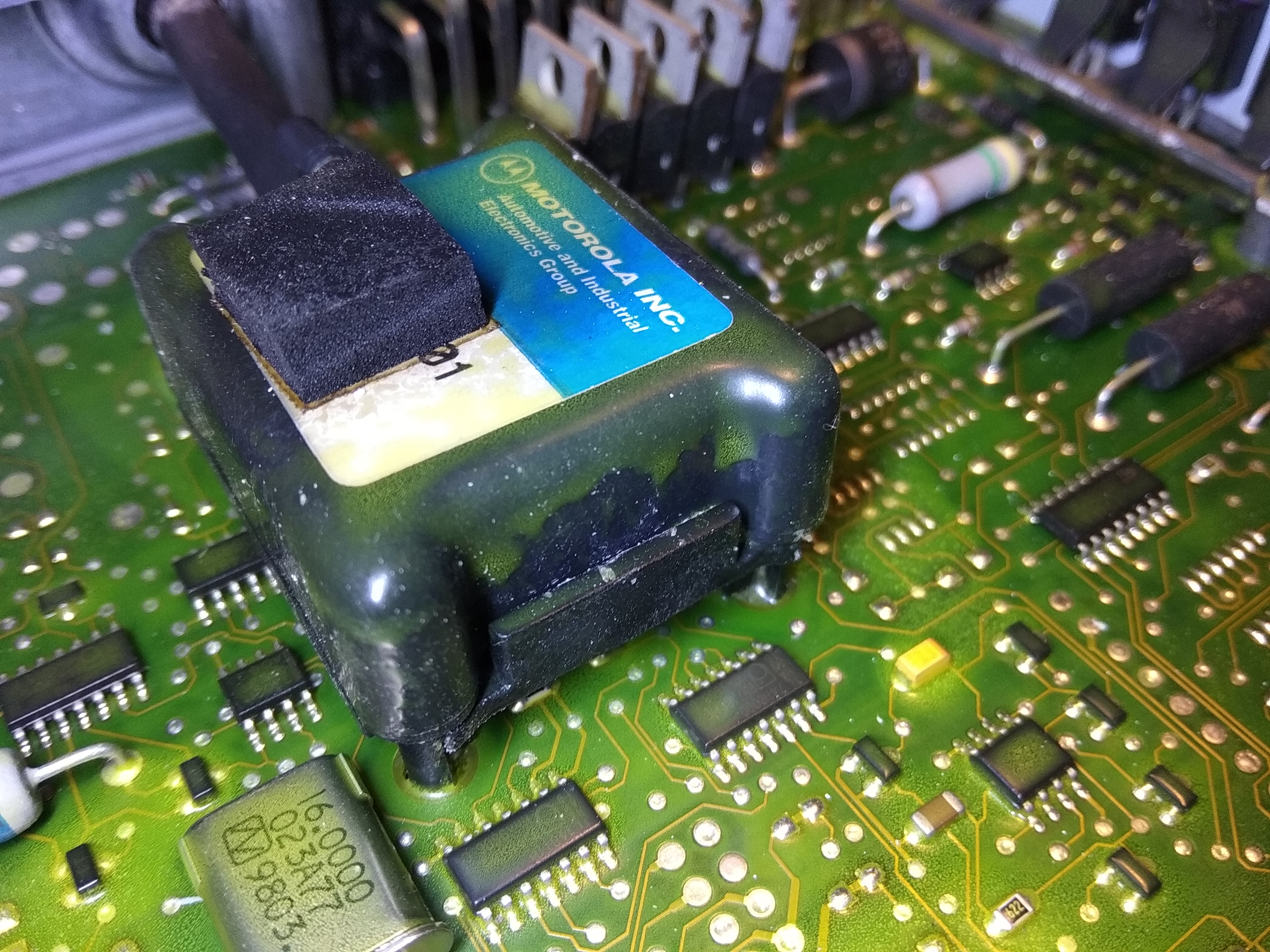

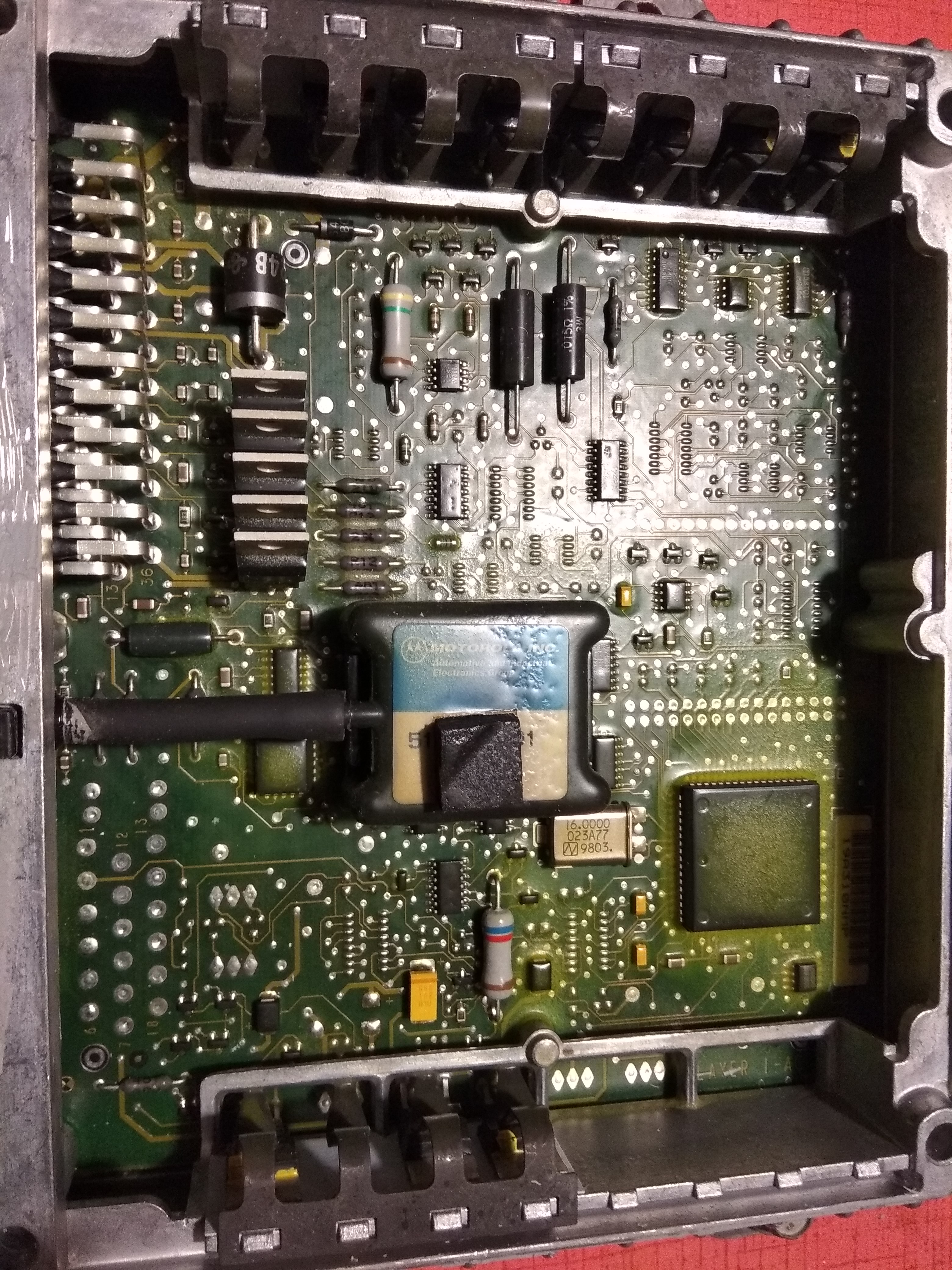

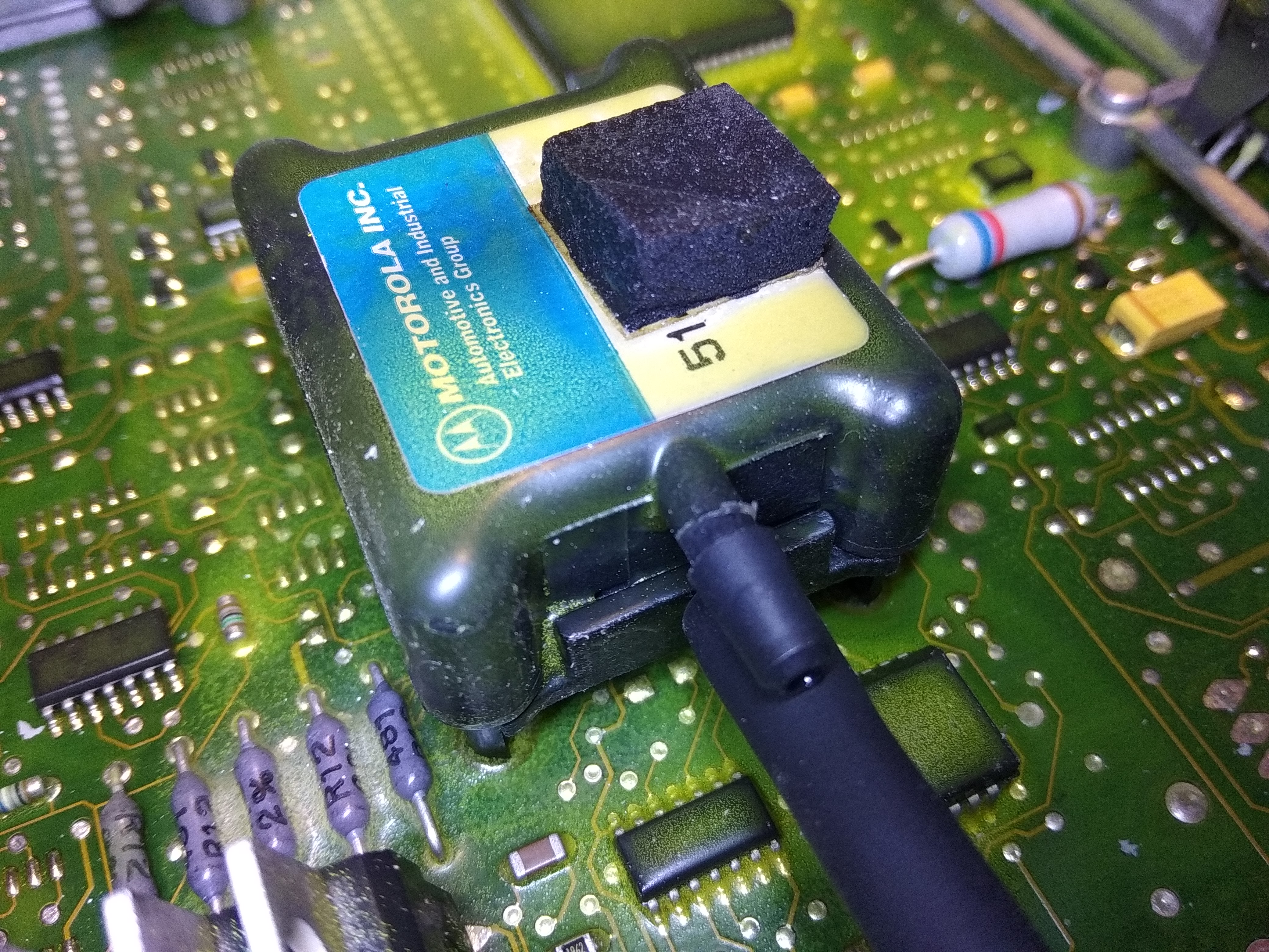

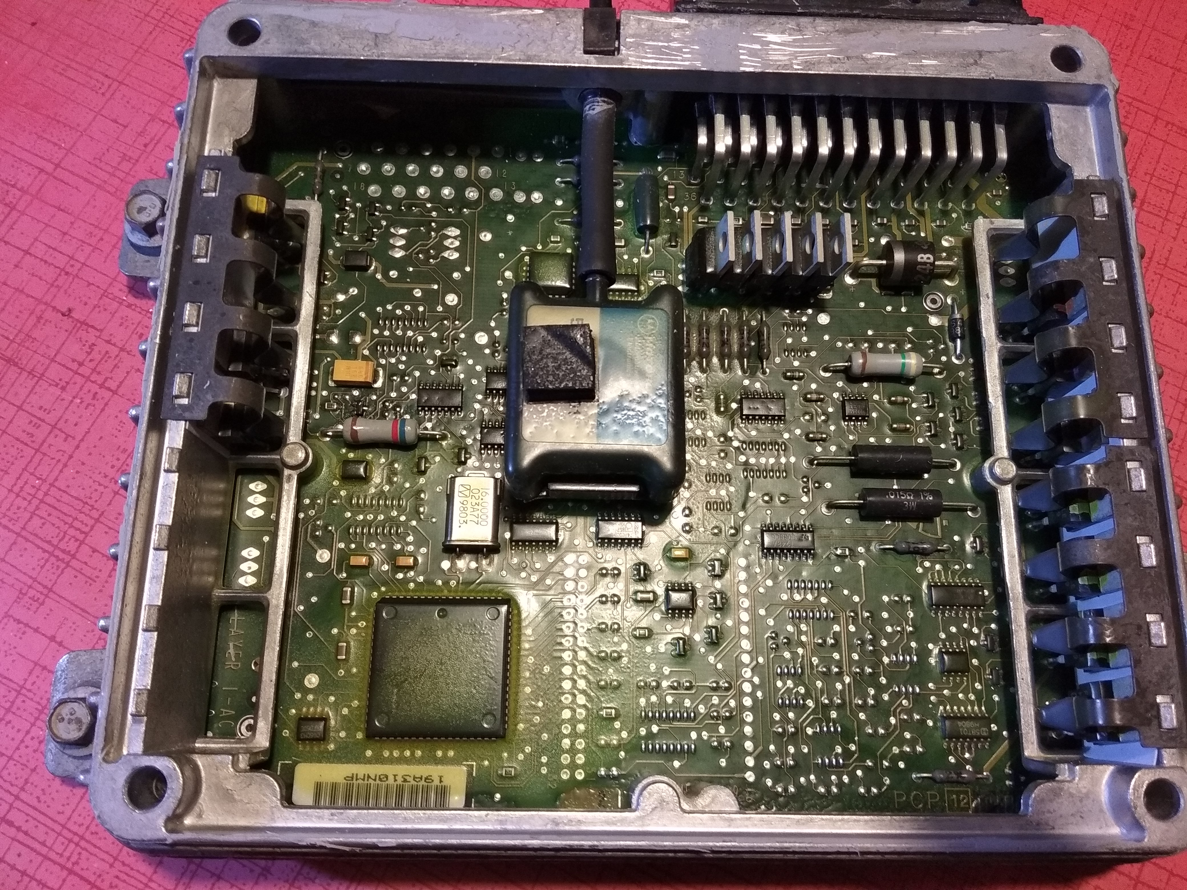

Tak jsem ji otevřel a je čistá.Na rošťák se nedostanu ,je to zespodu roznýtovaný.Uprostřed je MAF senzor, Dá se do něj dostat.Jsou tam nějaké výstupky na zacvaknutím ale nejdou nějak pohybem vyvrátit abych ho náhodou nepoškodil, má s tím někdo zkušenost?

MAP senzor je tam naletovany a jednotka jde otevrit i z druhe strany.

Ještě zkus kouknout z druhé strany, ale do čidla se moc necpi. Protože měří tlak, tak je to zapouzdřené..... co bys asi mohl zkusit, tak ho trubickou propláchnout isopropanolem a pak decentně vyfoukat.

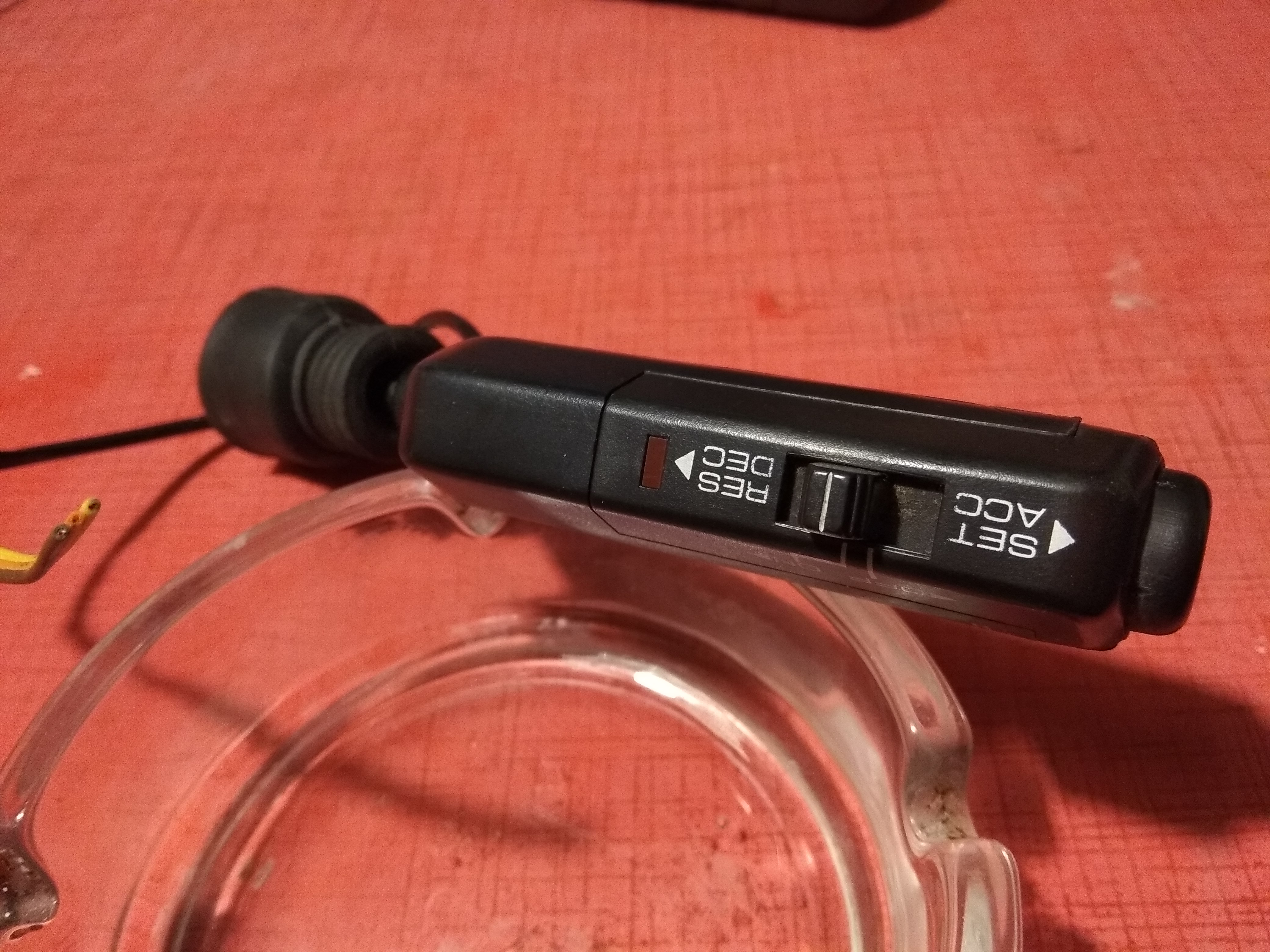

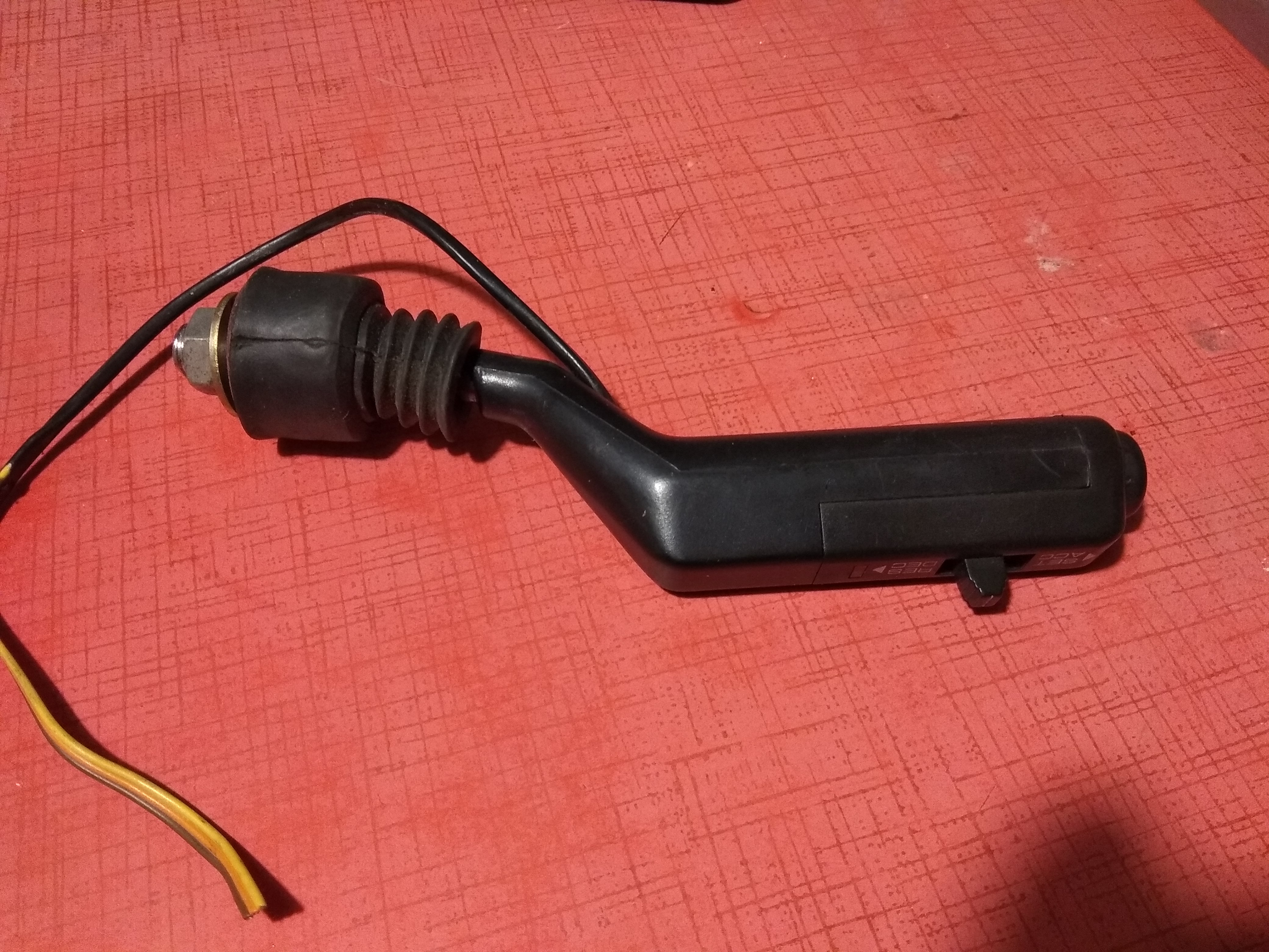

Jo pokusím se, mám v tom nějaký zmatek, asi už věkem.Jo a prosím tě , vždy na to zapomenu.Bylo to přidělené nalevo u volantu a nevím na co to je a nebylo to zapojené .Jestli to třeba nesouvisí s tím alarmem a imobilizérem

Páčka tempomatu.... říkáš nezapojené? A náhodou někde kolem klapky nějaká táhla, nějaký mechanismu, nějaká jednotka někde? Nic? Jednou jsem v jednom Roveru Coupe viděl dodělávaný tempomat....

Nikde nic není.Ten otvor na přidělání vedle volantu v plastu je origo, žádný známky po dodatečným vrtání. Ani nemůžu najít místo kde by to mohlo být zapojené možná ve spínací skříňce a už jsem to s tím před 11 lety koupil ale tempomat tyhle verze snad ani neměli a na internetu jsem ani nic nenašel.Záhadný auto
