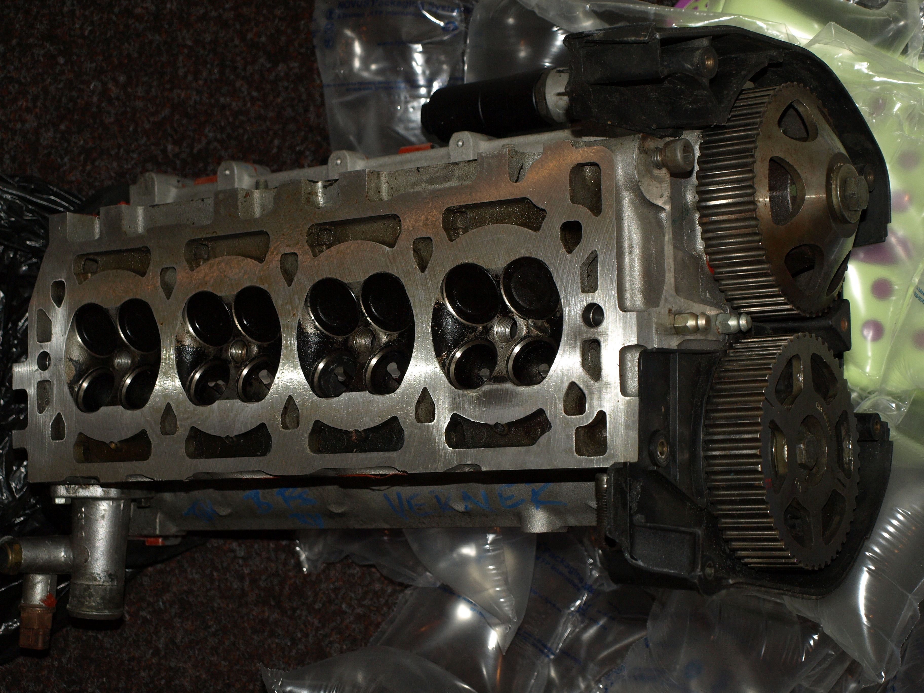

Příspěvek od Trunda » úte říj 14, 2014 17:58

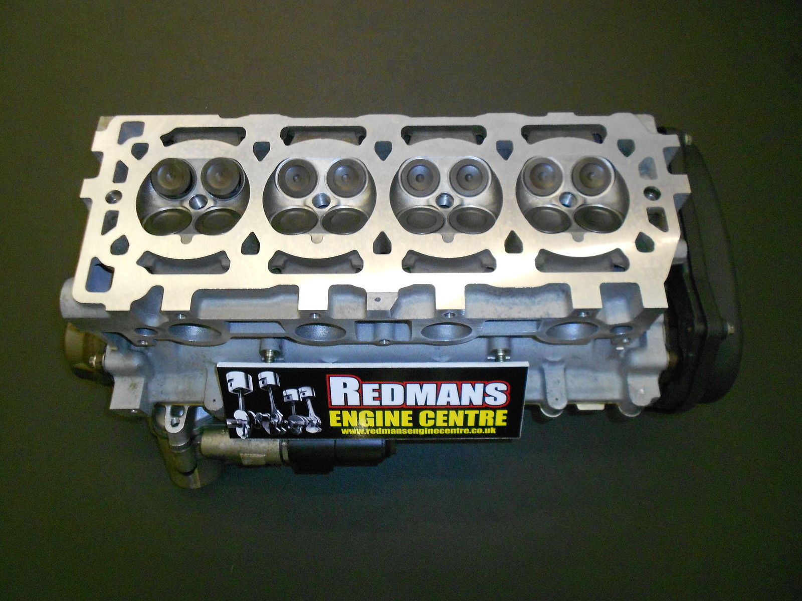

Nevím přesně jak to změřit (to mi klidně poraď), ale porovnával jsem fotku mé hlavy s tím, co se nabízí na eBay. Koukni jak mi okraj komory objíždí díry pro ventily a už tam nemám ani tu prohlubeň...
např:
vs.
moje:
Příspěvky: 2127
Příspěvek od J0hny » úte říj 14, 2014 18:02
Tojo, už to vidím, to je na výhoz :D :D :D :lol:

Příspěvek od Trunda » úte říj 14, 2014 23:13
Jenže hlavní problém je v tom, že už to zasahuje do dosedací plochy talířků ventilů a to už fakt ničím nenapravíš....
Příspěvek od Pítrs » stř říj 15, 2014 8:19
Trunda píše:Nevím přesně jak to změřit ...
Ahoj, tam by někde měl být "stavoznak"...Tzn. jak to bude po danou rysku, tak je s broušením konec a hlava do sběru.
Příspěvky: 2391
Příspěvek od lenham3 » stř říj 15, 2014 8:44
Tak ten je uz vybrouseny ;)
Příspěvek od Trunda » stř říj 15, 2014 8:50
To je nahoře na té mé fotce ten prostřední výstupek, že? Jak je líznutý, tak je s hlavou amen.... :-(
